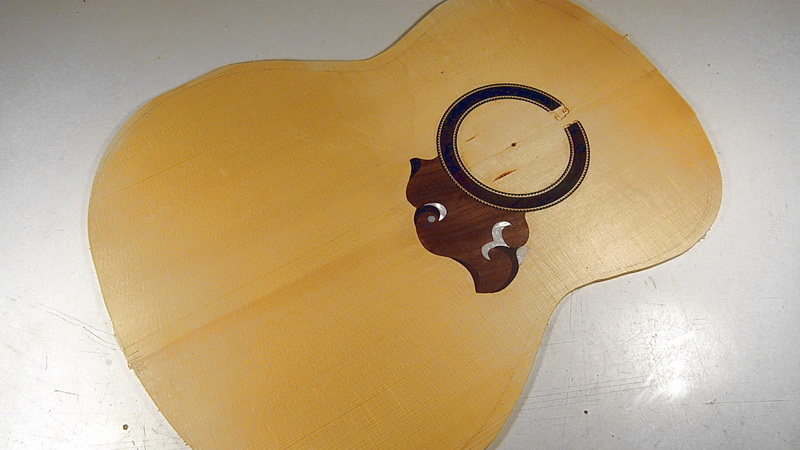

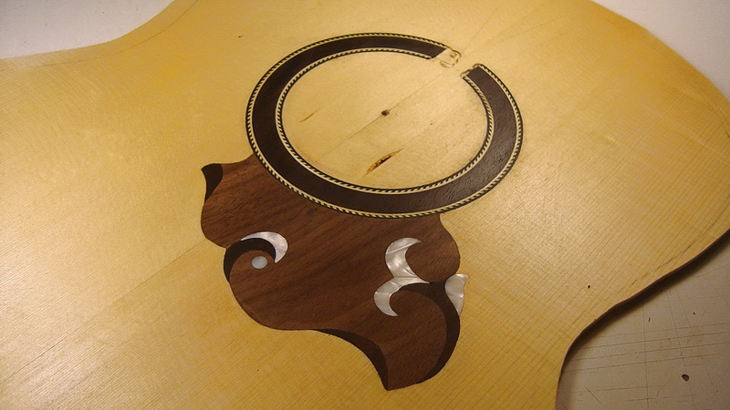

ροζέτα και φιγούρα στην κιθάρα...
...είναι η πρώτη φορά (κι ελπίζω όχι η τελευταία  ;D ) που δεν χρειάστηκε στόκος ΠΟΥΘΕΝΑ... κατάφερα επιτέλους να κόβω σωστά με κλίση ...

Μπραβο Μανο τελεια εργασια! (με τι εκανες το λουκι; με το χερι;)
Απ: Απ: Φωτογραφίες καὶ Βίντεο ἀπό Ἐργαστήρια: Ὀκτώβριος 2014
« Απάντηση #47 στις: Οκτωβρίου 15, 2014, 01:59:26 μμ »
το κανάλι της ροζέτας (made in china) όχι, με το dremel το άνοιξα (με το προσάρτημα για κύκλους)
για τη φιγούρα κομπάζω...  :-[

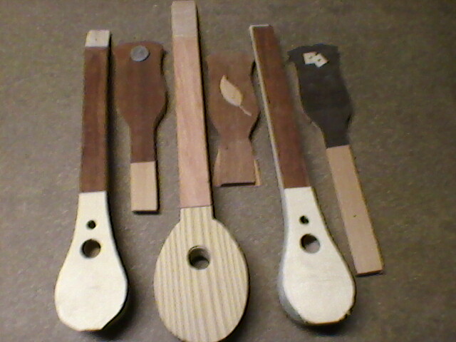

Φωτο από την ποταπή πρόοδο μου
snowthanos
  • Μηνύματα: 289
  • Αγαπημένο ξύλο: καρύδια
« Απάντηση #54 στις: Οκτωβρίου 15, 2014, 11:07:16 μμ »
Χριστο η αγάπη τα κάνει όλα. Θέλει η καλη μου να μάθει γουστάρω και εγώ να φτιάξω οπότε...
Μεταλο ωραιος....

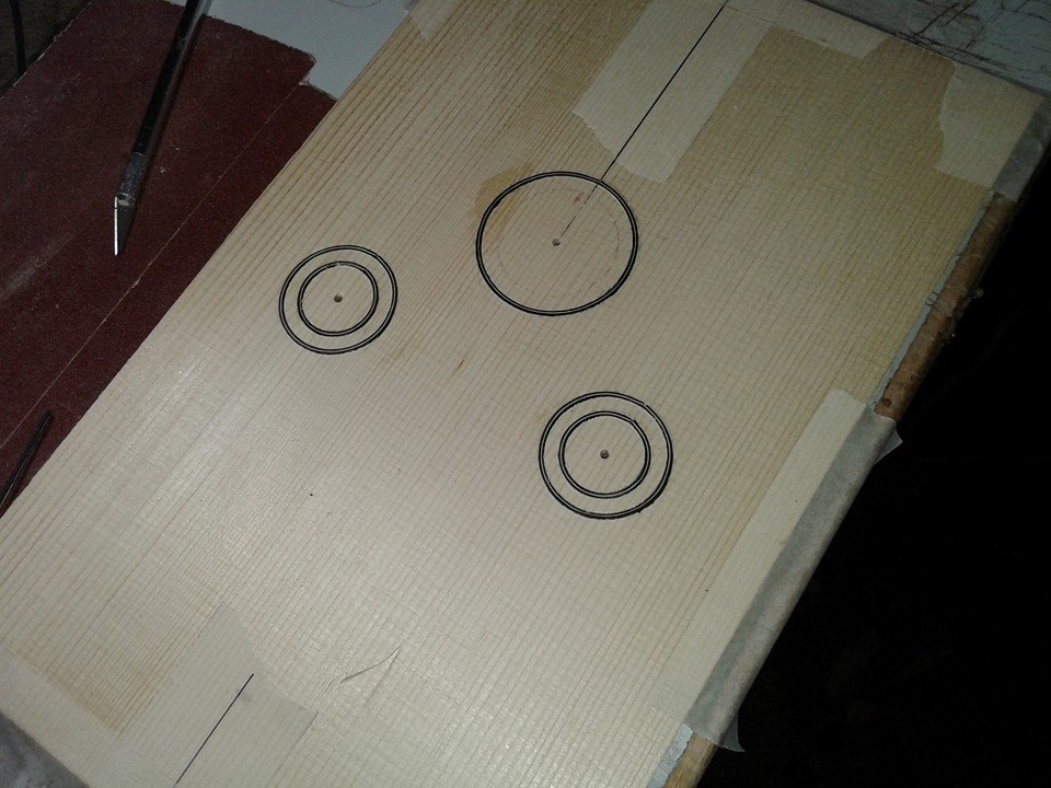

ΣΗΜΕΡΑ ......ΚΙ ΑΦΟΥ ΕΧΑΣΑ ΚΥΡΙΟΛΕΚΤΙΚΑ ΔΥΟ ΩΡΕΣ ΑΠΟ ΤΗΝ ΠΑΡΑΜΟΝΗ ΜΟΥ ΣΤΟΝ ΠΛΑΝΗΤΗ ΜΠΛΕΚΟΝΤΑΣ ΜΕ ΜΑΛΑΚΙΣΜΕΝΗ ΠΕΛΑΤΙΣΑ, ΑΠΟΦΑΣΙΣΑ Ν ΑΣΧΟΛΗΘΩ ΜΕ ΤΟ ΚΑΠΑΚΙ ΤΟΥ ΦΙΛΟΥ ΜΟΥ ΤΟΥ ΓΙΑΝΝΗ.
ΕΔΩ ΝΑ ΠΩ ΟΤΙ ΤΟ ΟΡΓΑΝΟ ΑΥΤΟ ΤΟ ΑΦΙΕΡΩΝΩ ΣΤΟΝ ΜΙΚΡΟΥΛΗ ΠΑΝΑΓΙΩΤΗ ΠΟΥ ΗΡΘΕ ΣΤΗΝ ΖΩΗ ΤΟΥΣ ΠΡΟΧΘΕΣ , ΚΑΙ ΣΙΓΟΥΡΑ ΘΑ ΤΗΝ ΑΛΛΑΞΕΙ.
ΓΙΑΝΝΗ ΚΑΙ ΑΦΡΟΔΙΤΗ......ΝΑ ΣΑΣ ΖΗΣΕΙ
