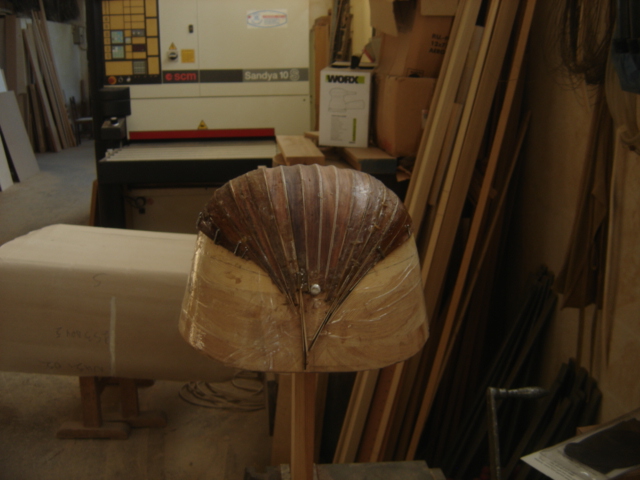

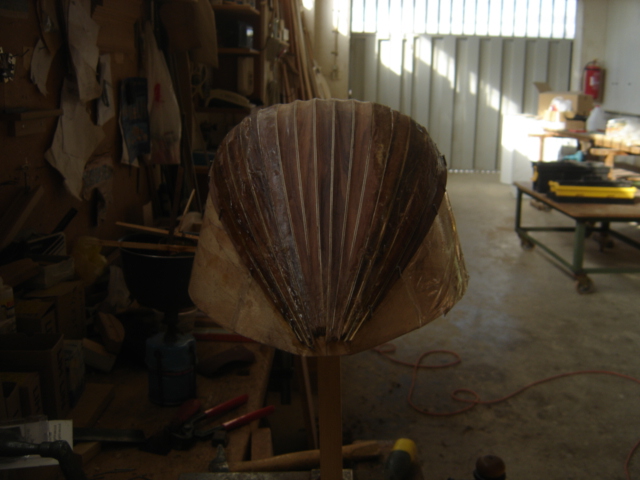

Τελειώνω σιγά σιγά και το σκάφος για το τριχορδάκι άντε να δούμε τι θα φτιάξω τελικά

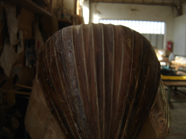

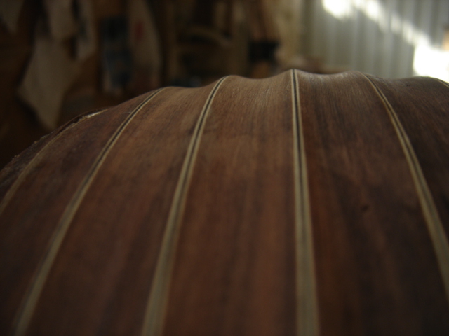

Μετά τις διαδικτυακές (Kostas7) και τηλεφωνικές (John2004) διορθώσεις άλλα τα καμάρια στο τζουρά...
Το πέτυχα τώρα?

γειασου μαστροΚωστα, ωραιο σκαφάκι φτιάχνεις, εντυποσιακο, Αχιλλεα ολα πετυχημένα ειναι ρε σου εχω πει.

Μουρλια το σκαφος Πλιακωνη......

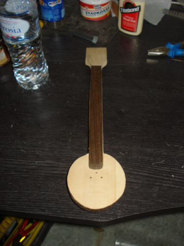

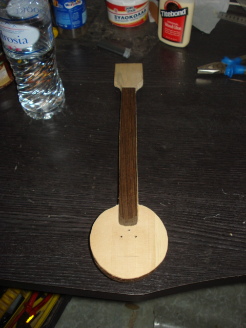

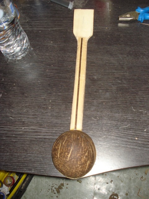

ωραιος  χρηστο
το εκανα και εγω αυτο με τον τακο. Σήμερα μου μπήκε και η ιδέα να βαλω συρματινους μπερντεδες.εχει σχεδον τελειωσει η καρυδα αλλα δεν εχω φωτογραφική για να σας την δήξω .
ΑΝ ΘΕΣ ΤΗ ΓΝΩΜΗ ΜΟΥ ΚΩΣΤΑ ΜΗΝ ΒΑΛΕΙΣ ΣΥΡΜΑΤΙΝΟΥΣ ΜΠΕΡΝΤΕΔΕΣ. ΓΙΝΕΤΕ ΠΑΝΕΜΟΡΦΟ ΑΛΛΑ ΤΟ ΚΑΛΟΚΑΙΡΙ ΘΑ ΧΑΛΑΡΩΝΟΥΝ ΚΑΙ ΘΑ ΤΡΙΖΕΙ, ΚΑΙ ΤΟΝ ΧΕΙΜΩΝΑ ΤΟ ΑΝΑΠΟΔΟ. ΕΓΩ ΠΛΕΟΝ ΜΟΝΟ ΜΕ ΠΕΤΟΝΙΑ ΦΤΙΑΧΝΩ.
ΦΙΛΙΚΑ..........................
σωστα αυτο δεν το ειχα σκεφτει.
αλλα μπορει να το κανω ετσι για να πειραματιστω και αν εχει μεγαλο προβλημα βαζω πετονια.

Κώστα με τα ωραία σου αντε  να τελειώνει το μπουζουκο,
μανίκι τι θα βάλεις μαόνι Ονδούρας?

Γεια σου Κωσταρα με την σκαφαρα Αχιλλεα. συμφωνω με αυτο που βλεπω κατι εχει το πρωτο καμαρι?η φωτο με γελαει?

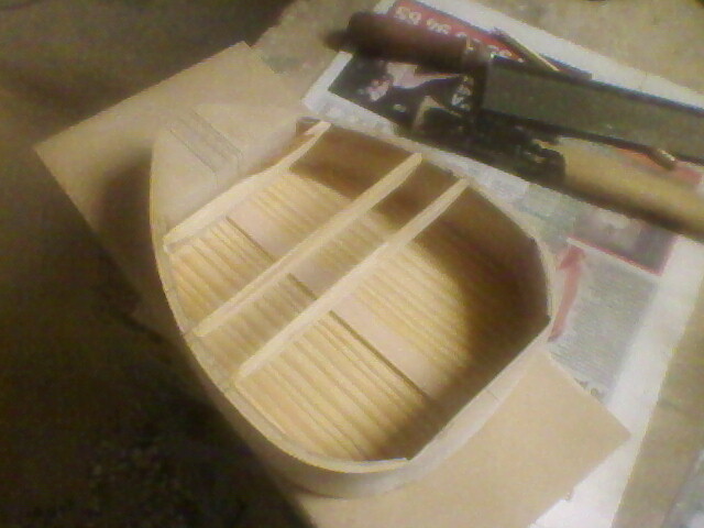

να και η καρυδα οπως ειναι τωρα.

ΤΙ ΘΑ ΓΙΝΕΙ ΡΕ ΜΕ ΣΕΝΑ? ΘΑ ΤΕΛΕΙΩΣΕΙΣ ΕΝΑ ΑΠΟ ΟΛΑ ΝΑ ΑΚΟΥΣΟΥΜΕ?

ΧΑΡΑ ΣΤΟ ΚΟΥΡΑΓΙΟ ΣΑΣ ΡΕ ΠΟΥ ΦΤΙΑΧΝΕΤΕ ΤΟΣΟ ΤΑΙΡΙΑΣΜΕΝΟ ΤΑΚΟ ΣΤΗΝ ΚΑΡΥΔΑ ΜΕΣΑ ΣΤΗ ΖΕΣΤΗ ΑΥΤΗ.
ΚΑΙ ΜΟΝΟ Η ΠΡΟΣΠΑΘΕΙΑ ΜΕΤΡΑΕΙ......
