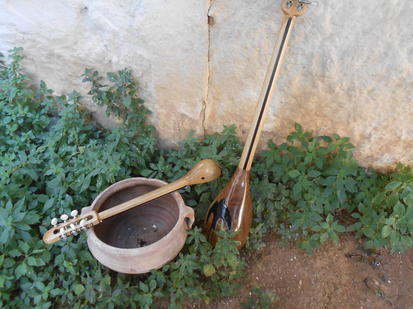

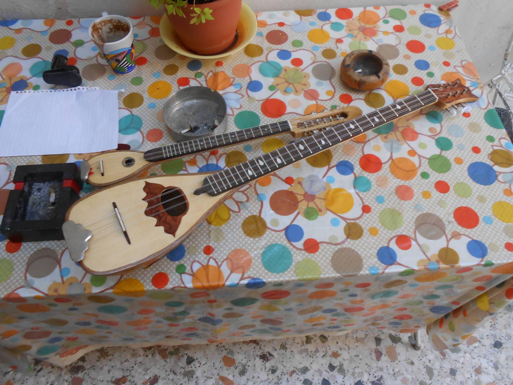

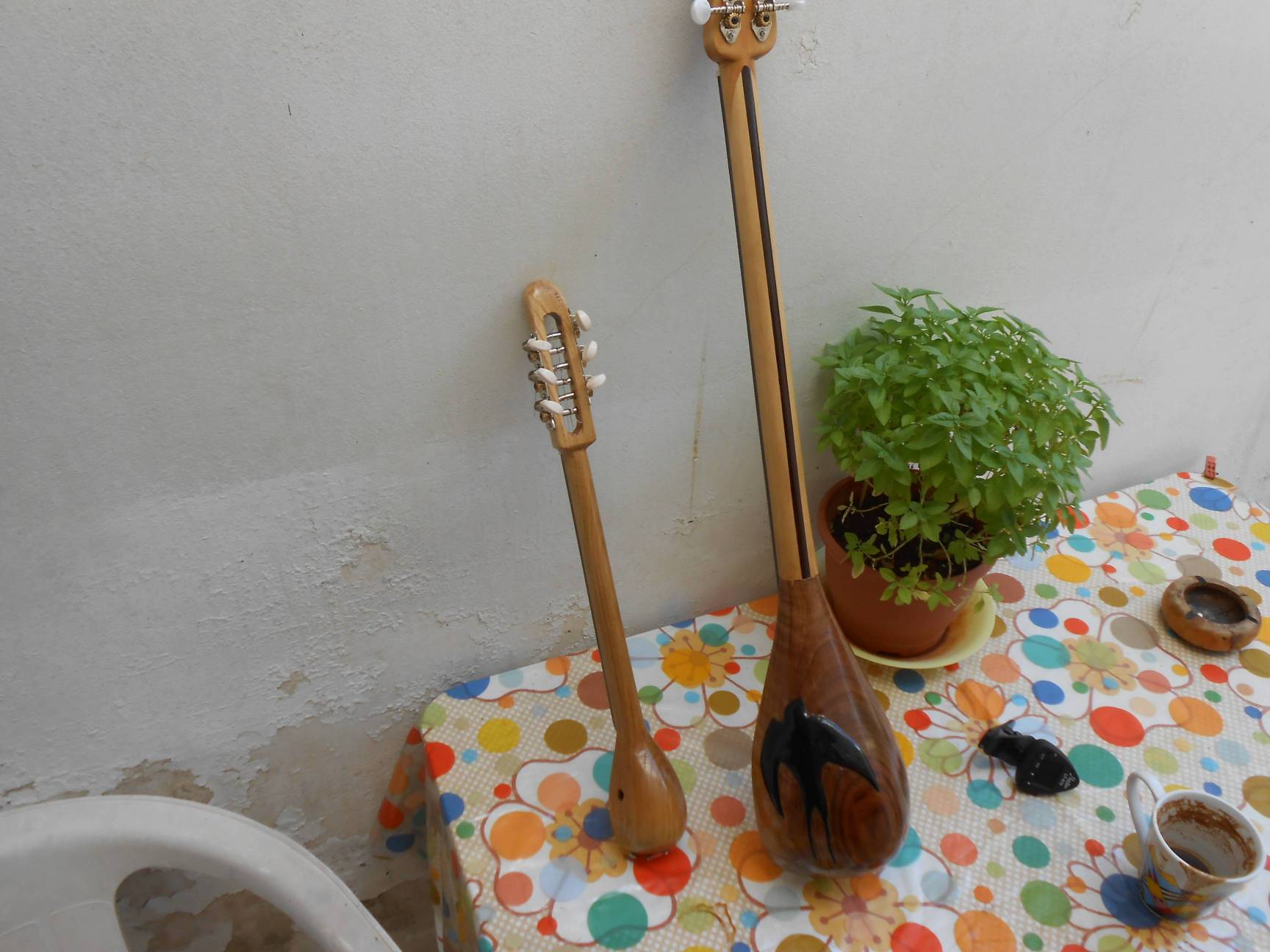

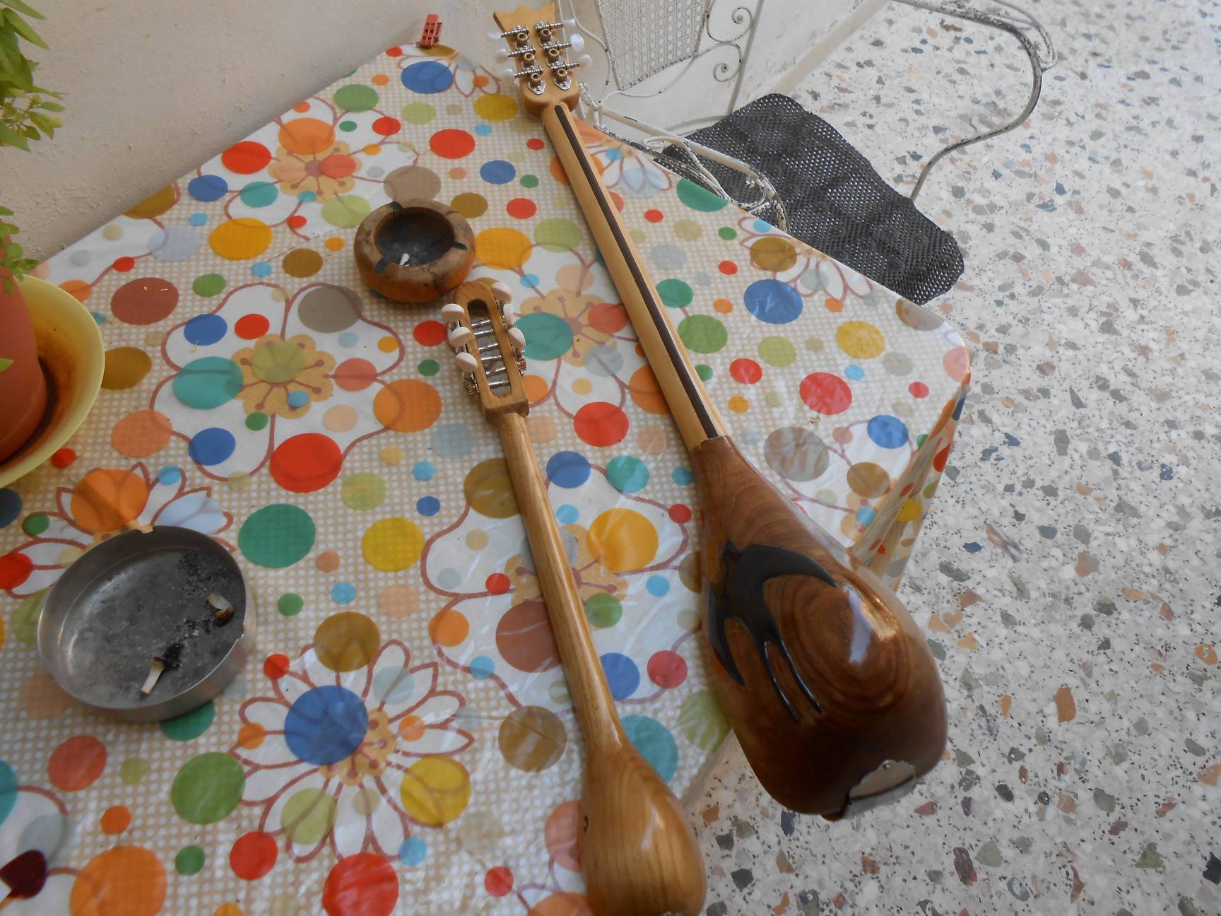

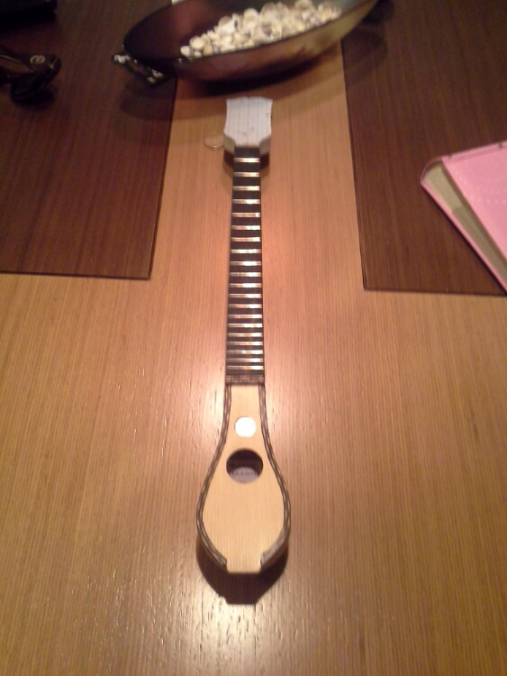

Για στην τρελοπαρέα,αυτή είναι η εργασιά που έφτασε στο τέλος,περιμένω τον μπράδερ μου για ήχο γιατί εγώ είμαι για να με κλαίνε οι ρέγγες και οι αντζούγιες.

Αυγούστου 01, 2014, 06:58:56 μμ »
καλο μηνα νικο
ωραια τα μπαγλαμαδακια και του κονσγκου

Αυγούστου 01, 2014, 07:57:07 μμ »
ερωτευσιμο το τζουραδακι

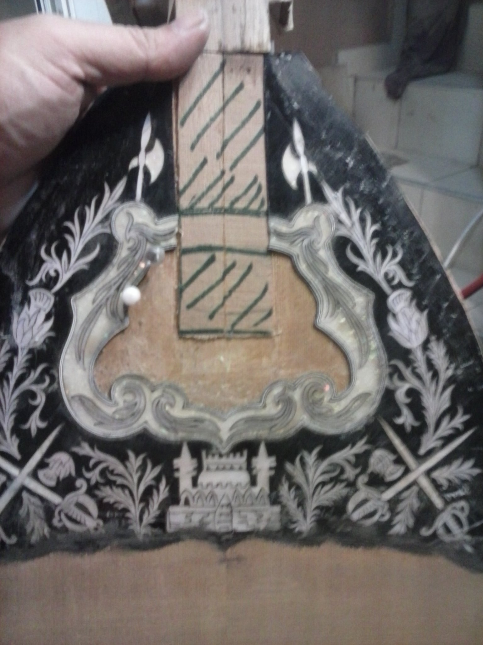

Αυγούστου 01, 2014, 10:28:39 μμ »
την έκανα τη μ@λ@κία τελικά....
>:(ζόρισα πολύ το θηλυκό και άνοιξε...... ελπίζω να κολλήσει και αύριο να το βάλω....
http://i1293.photobucket.com/albums/b595/dimpo71/20140801_203230_zps853c9cb1.jpg
μπράβο σε όλα τα παιδιά ομορφιές!!!!

Αυγούστου 01, 2014, 10:43:14 μμ »
μήτσο το άνοιξες με πριόνι και μετά σκαρπέλο ή με ρούτερ?
Sr. Member
Μηνύματα: 375
Απ: Φωτογραφίες και Βίντεο από Εργαστήρια: Αύγουστος 2014
Απάντηση #9 στις:
Αυγούστου 01, 2014, 10:46:13 μμ »
πριόνι και σκαρπέλο Αχιλλέα......έσπρωξα περισσότερο το αρσενικό από ότι έπρεπε και άνοιξε ο τάκος.....
Μηνύματα: 1.210
Απάντηση #10 στις:
Αυγούστου 01, 2014, 10:49:19 μμ »
μήπως έκανες μικρό τον τάκο σε μήκος?
Sr. Member
Μηνύματα: 375
Απάντηση #11 στις:
Αυγούστου 01, 2014, 10:51:58 μμ »
όχι δε νομίζω 4 εκ. είναι......απλά βιάστηκα
Μηνύματα: 1.210
Απάντηση #12 στις:
Αυγούστου 01, 2014, 10:53:48 μμ »
γενικά πιστεύω ότι ο τάκος πρέπει να είναι γύρω στους 3 πόντους μήκος και άλλους 3 στο πλάτος (στην άκρη)...
4 εκατοστά που έχεις εσύ άρχοντας είσαι...ήταν η κακιά η ώρα και ίσως και η βιασύνη...
τώρα οι γνώμες πολλές αλλά νομίζω είναι σχετικά αποδεκτά αυτά που σου γράφω...
Sr. Member
Μηνύματα: 375
Απάντηση #13 στις:
Αυγούστου 01, 2014, 10:57:37 μμ »
ναι Αχιλλέα......ενθουσιασμός, βιασύνη, απειρία και λίγο από αγαρμποσύνη....όλα μαζί!!!!
Μηνύματα: 1.210
Απάντηση #14 στις:
Αυγούστου 01, 2014, 11:08:26 μμ »
όπως σημαδεύεις στον τάκο για να κόψεις στην πάνω μεριά πάρε μια γωνία και γύρνα το σημάδι σου και στην επιφάνεια που ακουμπάει το μανίκι...θα σε βοηθήσει να κρατήσεις μια ευθεία στο κόψιμο σου...
ενθουσιασμός αν δεν υπάρχει δεν φτιάχνεις τίποτα...
βιασύνη ΝΑ ΜΗΝ ΥΠΑΡΧΕΙ...
απειρία έχουν όλοι...η τέχνη δεν μαθαίνεται ποτέ και μάστορας είναι μόνο ο κ&$^# της γίδας (για τους γνωστούς λόγους)
αγαρμποσύνη είναι λόγω της βιασύνης...
Καλή συνέχεια σε ότι κάνεις...
