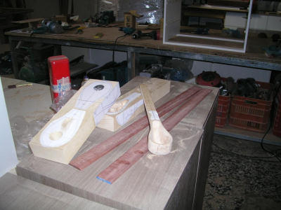

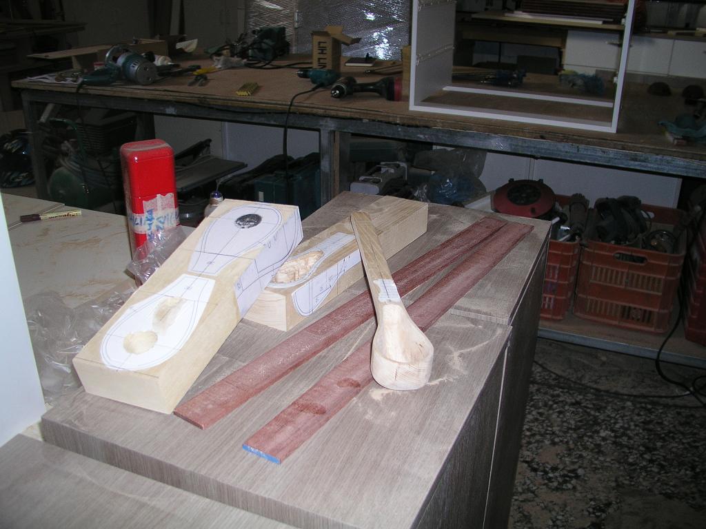

Προχώρησα και λίγο τα προηγούμενα...
Απ: Φωτογραφίες και Βίντεο από Εργαστήρια: Αύγουστος 2014
« Απάντηση #31 στις: Αυγούστου 03, 2014, 04:07:04 μμ »

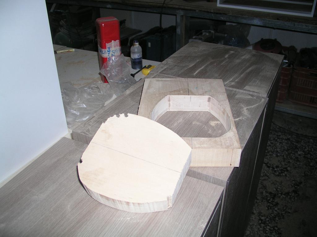

Έβγαλα και ταστιέρες για το προ-προηγούμενα...
Και έβγαλα καπάκια για τον πλακέ τζουρά...
Το κομμάτι που περίσσεψε από μέσα δεν θα πάει στο τζάκι...θα ρουταριστεί και θα μπει μόνο πάνω καπάκι και ως κάτω καπάκι θα μείνει το ίδιο το ξύλο...κάπου γύρω στα 80 μου θα τα έχω τελειώσει...  :-X

το μανικο ειναι μισο κουφιο για να γινουν ελαφρυτερες ή βλεπεις διαφορα στον ηχο?
Για το βαρος. Δεν ξερω αν αλλαζει τον ηχο, φαντοζομαι πως το κανει λογο μικροτερου βαρους, αλλα το δικο μου το αυτι δεν τα πιανει αυτά.

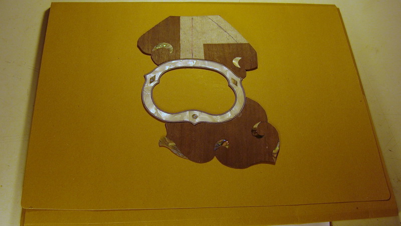

έκανα και την φιγούρα...
αλλά τώρα έχει διάλειμμα για κανα μπανάκι...

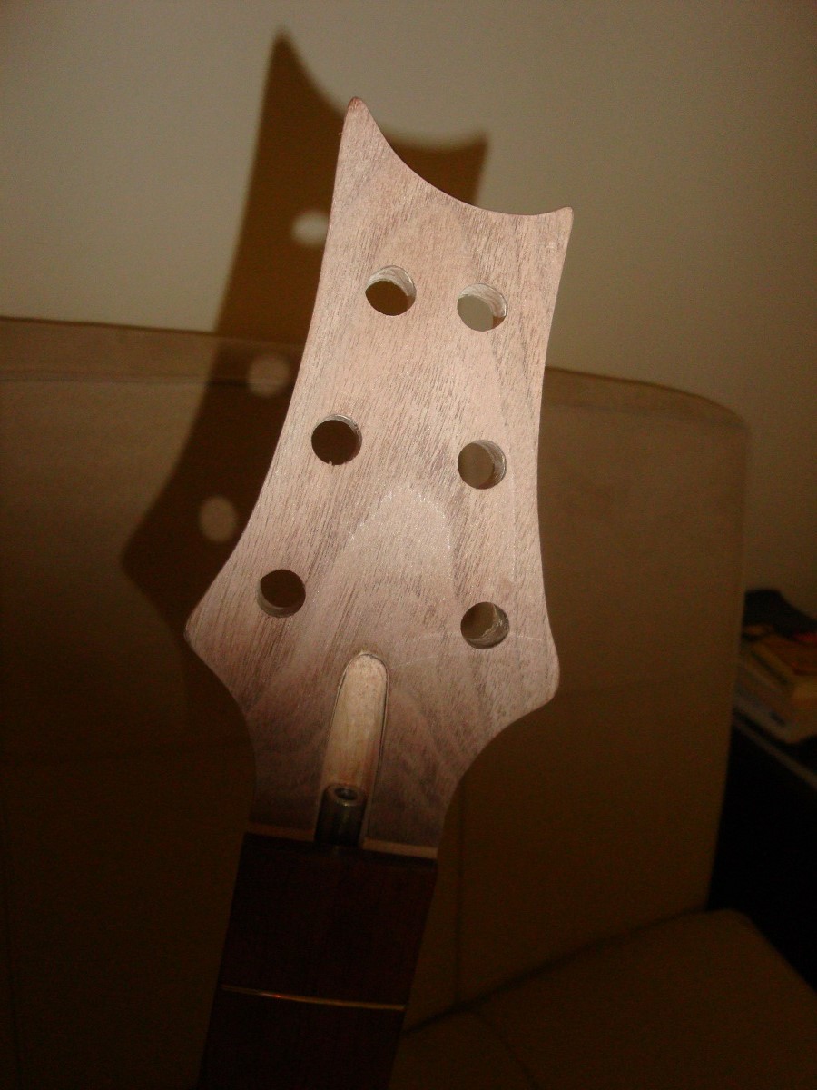

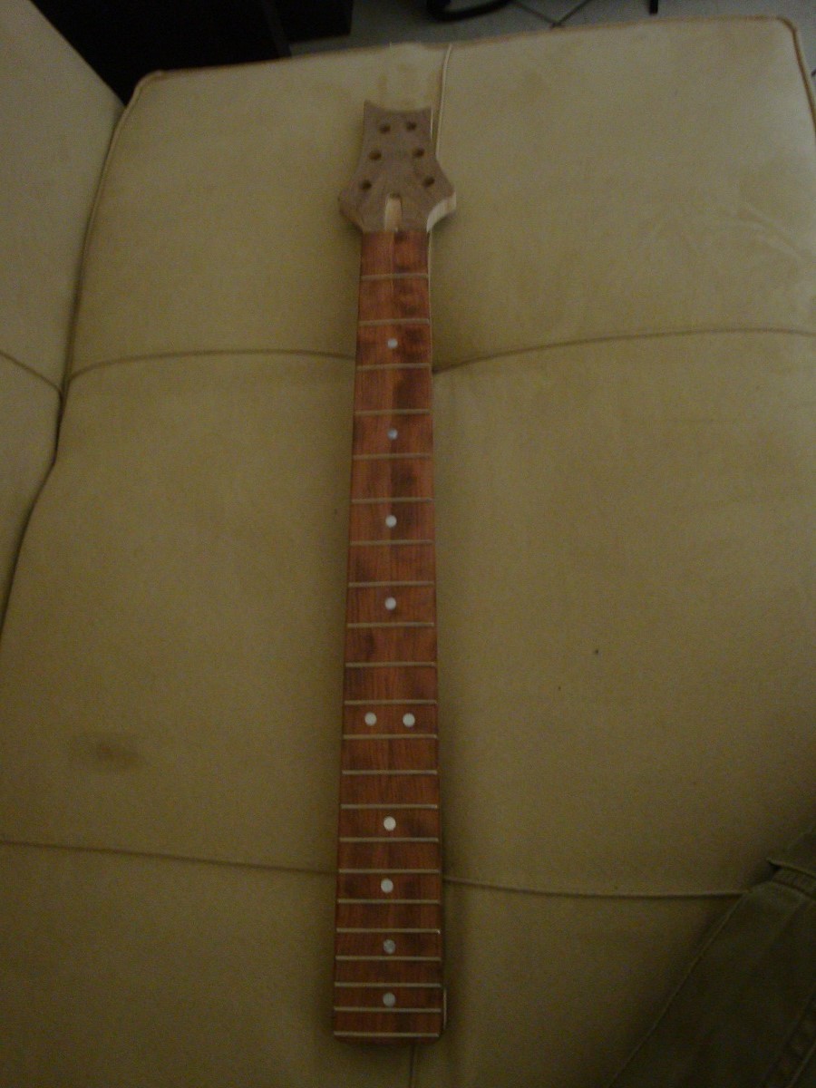

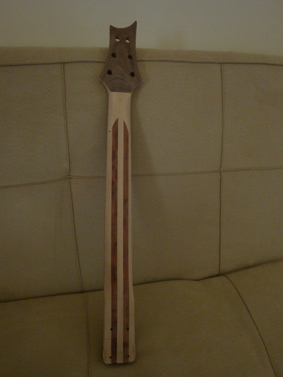

Με την σειρά μου και πριν σταματίσω για λίγο καιρό και γω,ένα μπράτσο για μια κιθάρα που μου ήρθε με σπασμένο μπράτσο,προσπάθησα να το κάνω PRS στυλ.
Τα ξύλα είναι κελεμπέκι με κόντρες Bubinga,η ταστιέρα είναι επίσης bubinga,καπλαμάς καρυδιά.
Το θέμα που είχα είναι ότι όταν κολήθηκαν τα ξύλα,από τις τάσεις είχε κάνει ένα μικρό τόξο.Όταν το πλάνισα να έρθει ευθεία,το πάχος απ'το κομμάτι κελεμπέκι(όπως κοιτάμε το μπράτσο από πίσω,δεξιά)
κατέληξε πιο μικρό απ το αντίστοιχο στο άλλο άκρο με αποτέλεσμα στην τελικά διαμόρφωση να φαίνεται η ανομοιομορφία στις κόντρες.
Αλλά γενικά πιστεύω πως τα πήγα καλύτερα σε σχέση με το πρώτο.Λογικά το λουστράρισμα θα γίνει με Tru oil,αφού επιστρέψω βέβαια.
Γιάννη αυτή είναι η χάρη του χειροποίητου και επίσης δεν νομίζω να σε πειράξει και πολύ όταν τζαμάρεις...

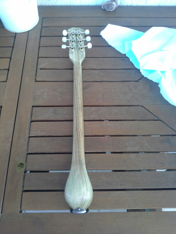

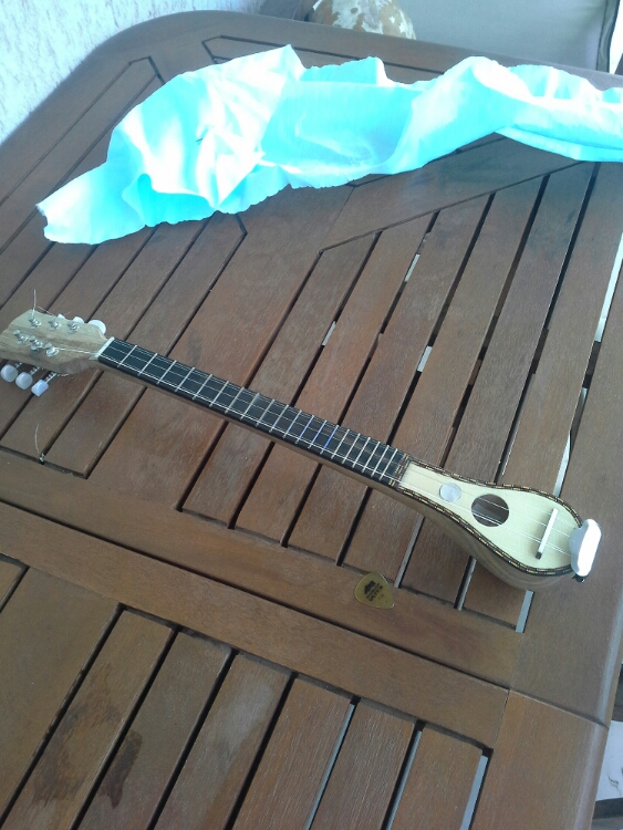

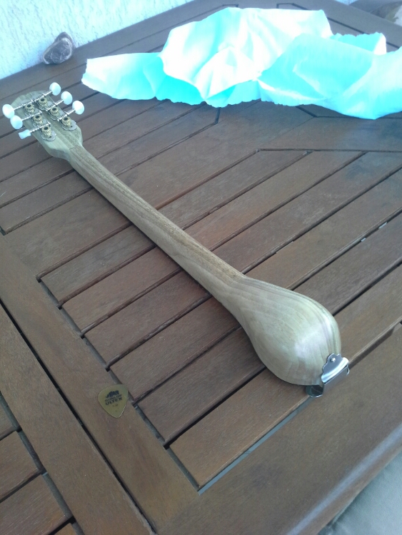

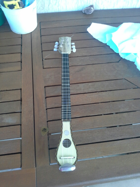

Τελιωσα σχεδόν.  Δυστυχώς μου τασταρει  γιατί έχει μια κουρμπα στην μέση της ταστιερας. Είχα προσπαθήσει να δώσω λίγο κλήση στο μανικο και προφανώς απέτυχα. Θα το αφήσω κουρδισμενο για τον Αύγουστο να δω τι θα πάρει αν πάρει κα μετά θα ξηλωσω ταστα για να ισιοσω ταστιερα.

Σοβαρά μετά τη χθεσινή ολονυχτία έκατσες και το τελείωσες?
δεν γίνεται αλλιώς Αχιλλέα δεν υπάρχει χρόνος :(
