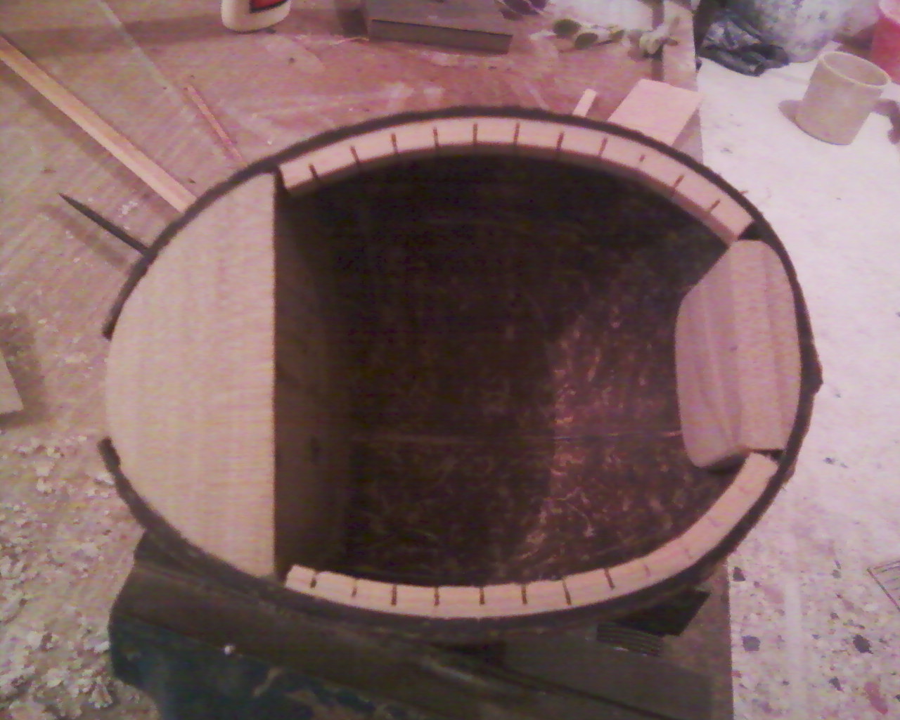

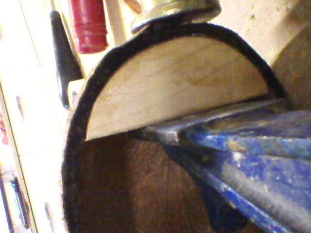

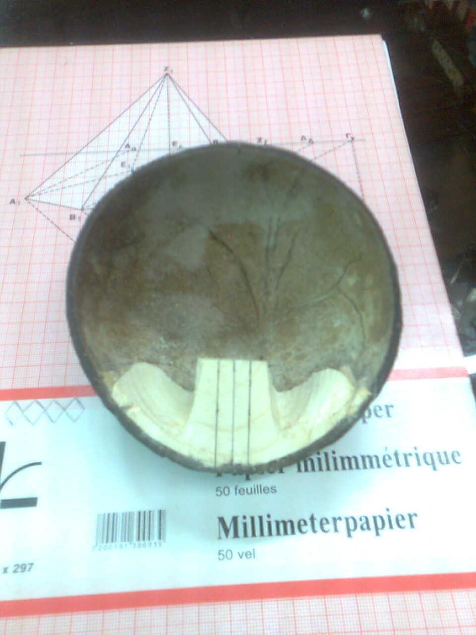

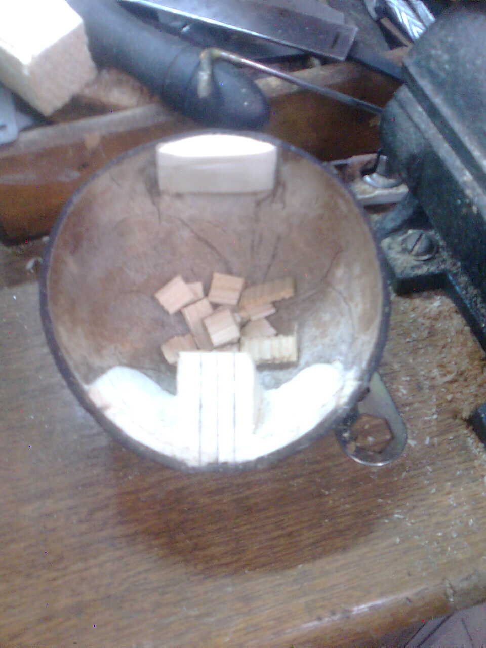

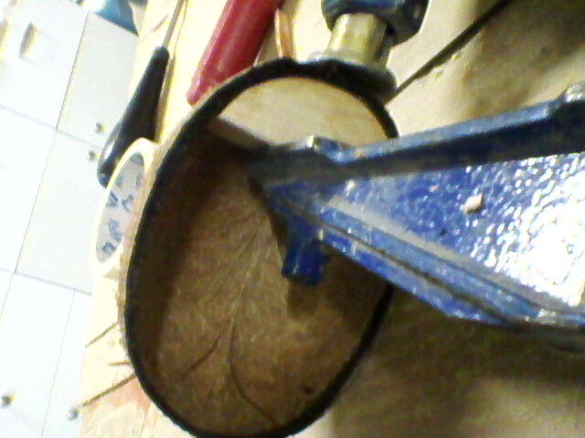

Χρηστο πολύ γρήγορος ρεσυ, για πες σε δυσκόλεψε; Αυτό με το φάγωμα του τακου καλή ιδέα, το θυμάμαι σε μια κολοκύθα του ζαρκαδα. Εγώ πιστεύω δεν θα επηρεάσει την αντοχή του, αλλα ας μας πει και κάποιος που ξέρει καλύτερα.
δεν με δυσκόλεψε καθόλου, πεύκο είναι ετσι και αλλιώς τρίβετε για πλάκα, πρώτα ρασπα και μετά διπλής οψης, γυαλόχαρτο και σ ενα 10λεπτο πάτησε ακριβώς, οσο για το αλλο που λες το έφαγα αριστερά και δεξιά αρκετά θα έλεγα για να κερδίσω όγκο, ετσι και αλλιώς ολες οι τάσεις θα ειναι κατα μήκος του μανικιού αφου το μανίκι θα ακουμπα πισω απ την χορδιέρα, τον τάκο τον έκανα για να κρατηθεί το σκάφος στο μανίκι αρκετά καλά. τωρα για να μπει το καμάρι θα πρεπει να κατεβάσεις το νεύρο οσο πρέπει, εκει είναι λίγο μπελας αλλα θα την βρουμε την άκρη.

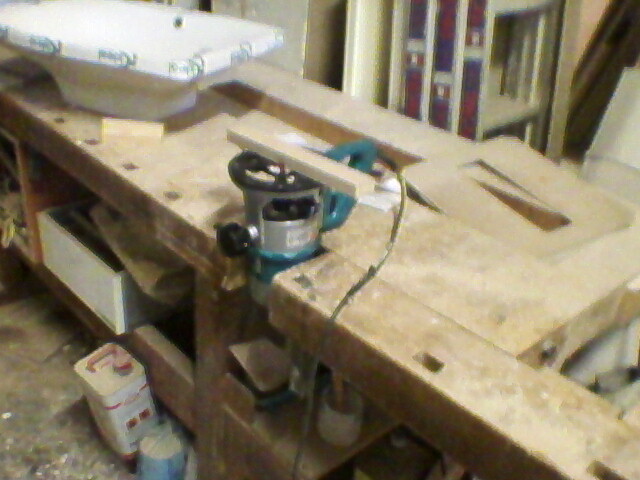

Εγινε και σήμερα λίγη δουλειά...

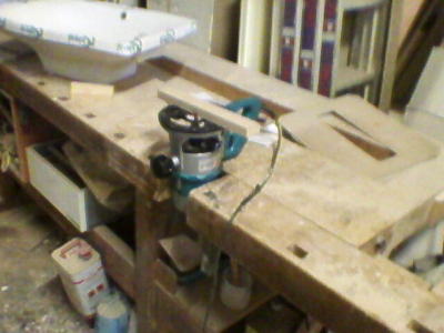

Ανοίχθηκε πατούρα για το binding του μπαγλαμα και λυγίστηκε το τριπλό φιλέτο...

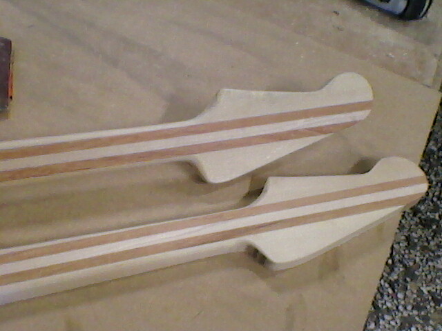

Στρογγυλεύτηκαν τα μπράτσα των μπάσων...

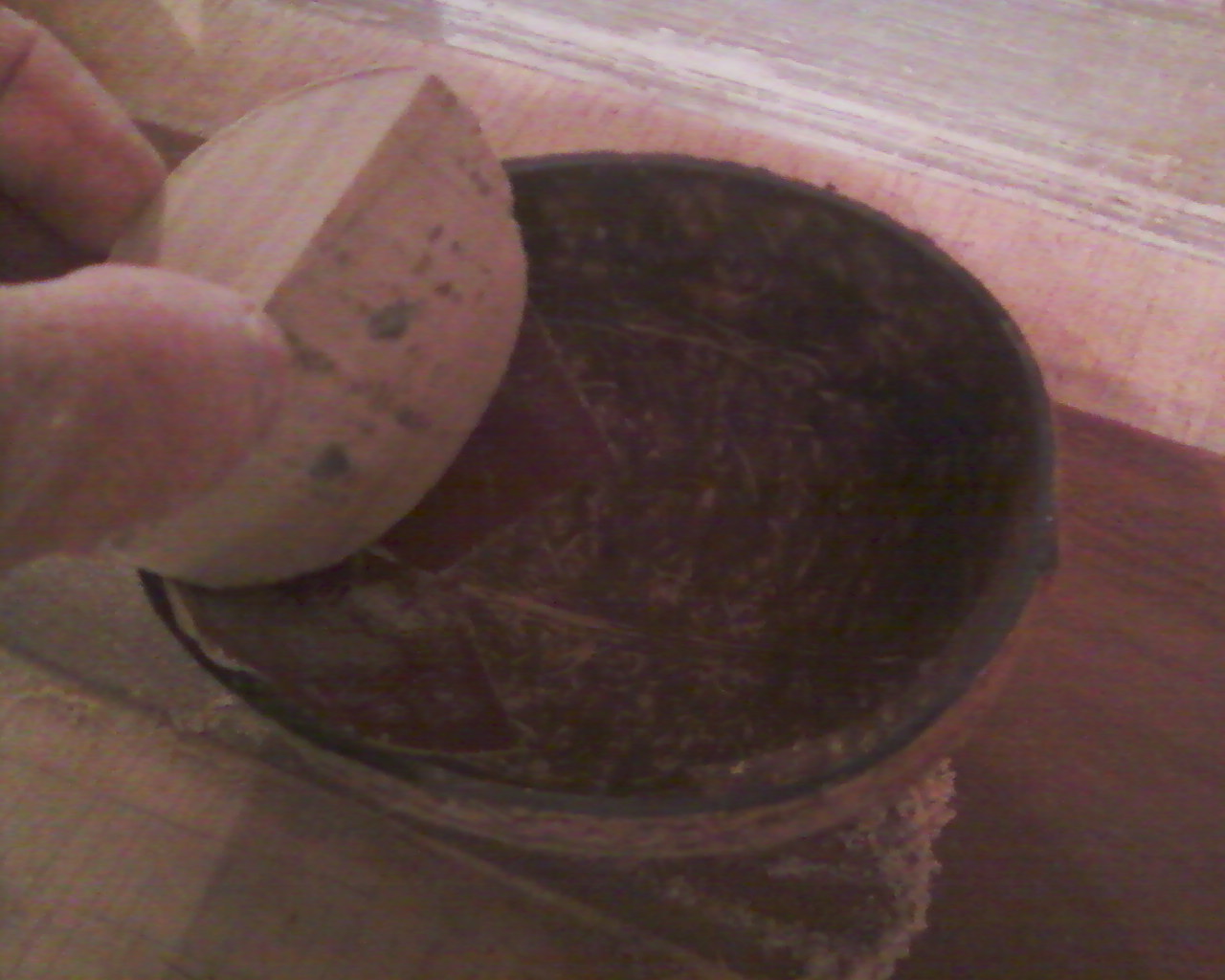

Όσο για τις καρύδες που λέτε παραπάνω, είχα φτιάξει κι εγώ μπαγλαμά από καρύδα. Τον τάκο τον είχα φτιάξει 3cm, (βέβαια είχα βρει λίγο πιο μεγάλη καρύδα από αυτές που είδα εδω). Την κόντρα δεν την έφτασα μέχρι τον πίσω τάκο , αλλά ένωσα το μανίκι όπως και στα υπόλοιπα όργανα.
Για να είμαι σίγουρος για το αν πιάνει καλά η κόλλα στην καρύδα (επειδή το φοβόμουνα λίγο), είχα κανει δοκιμή στο υπόλοιπο μισο της καρύδας αφού το έτριψα ελαφρά στο σημείο της κόλλησης, και τα αποτελέσματα ήταν άριστα.
Επίσης για να πετύχω τέλεια διαμόρφωση του τάκου ώστε να έχω άριστη εφαρμογή, αφού πρώτα τον διαμόρφωσα χοντρικά με ράσπα, στη συνέχεια κόλλησα στο εσωτερικό της καρύδας εκεί που μπαίνει ο τάκος, γυαλόχαρτο με ταινία διπλής επικόλλησης, και συνέχισα τρίβοντας τον τάκο στο γυαλόχαρτο.

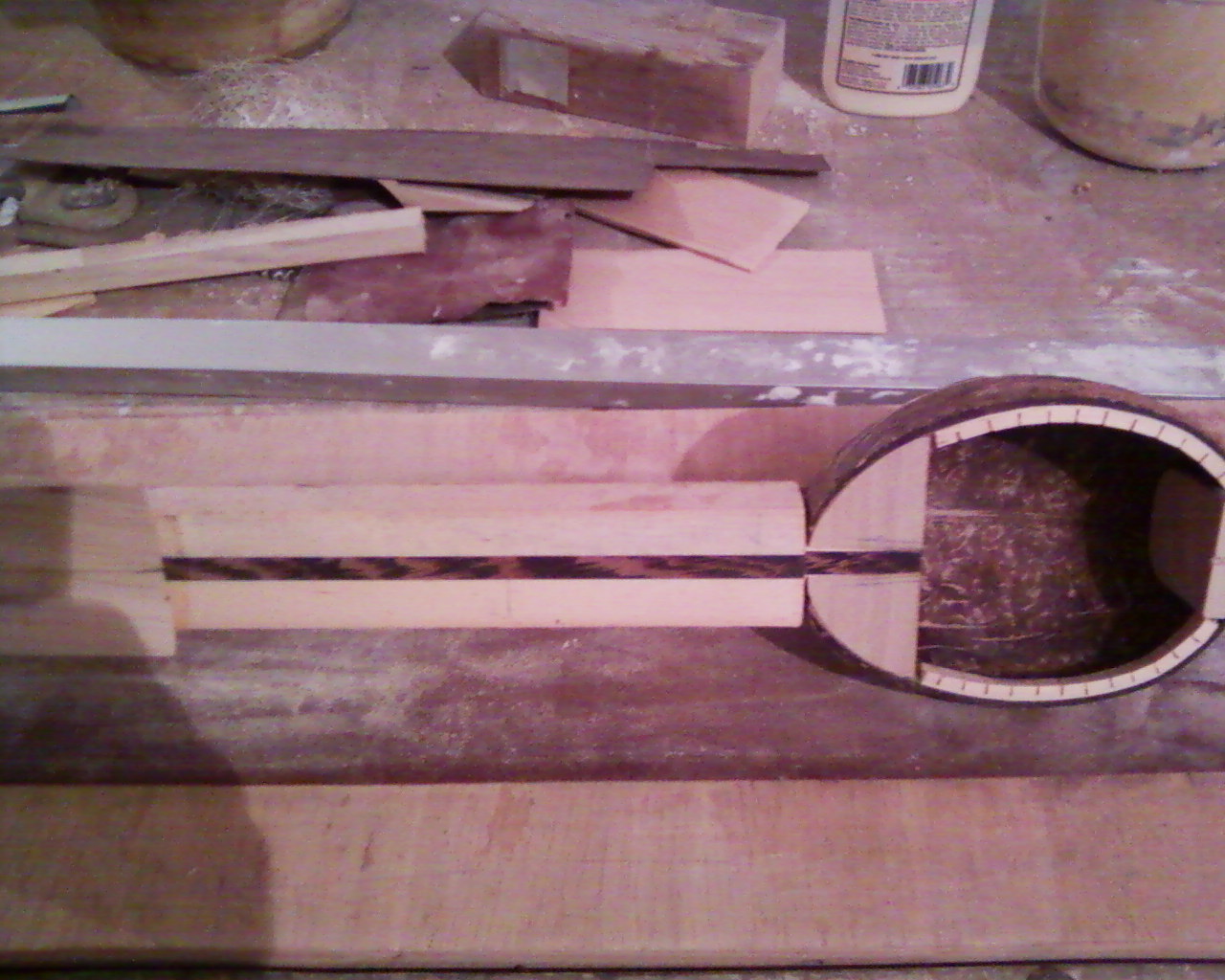

λοιπον, εγω εφτασα ως εδώ και κάνω στοπ μεχρι να παω Αμφισσα, το υπόλιπο θα το κανω πάνω μαζί με το τζουρα που εχω αφήσει μισό, αυριο μόνο θα κολλήσω τα εσωτερικά σιρίτια και τα υπόλιπα μεσα σεπτέβρη.
Απ: Φωτογραφίες και Βίντεο από Εργαστήρια: Αύγουστος 2014
« Απάντηση #114 στις: Αυγούστου 25, 2014, 08:17:10 μμ »
να συμπληρώσω οτι στον πίσω τακο(χορδιέρα) θα σκάψω λουκι ωστε να μπεί σφηνοτά η κόντρα απο το μανίκι.

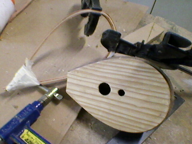

« Απάντηση #116 στις: Αυγούστου 25, 2014, 10:38:33 μμ »
ισχυει η λογικη του1/3. τρυπα απο ενωση τακου-μπρατσου και καβαλαρη απο χορδιερα
Αυτό ισχύει αυστηρά και σε μπαγλαμά και σε τζουρά και στα μπουζούκια? ή είναι μια δοκιμασμένη και αποδεκτή γενικά ''συνταγή''?
Είχα στα χέρια μου πριν λίγο ένα μπαγλαμά με ΑΠΙΣΤΕΥΤΟ ήχο και είχε σκάφος 16 cm περίπου και είχε τον καβαλάρη στα 4 εκατοστά από τη χορδιέρα και μια τρύπα 1,5 πόντο (και πιθανώς δεν είχε καμάρι γιατί ήταν τελείως φλατ το καπάκι...)
« Απάντηση #117 στις: Αυγούστου 26, 2014, 03:18:22 πμ »
Και εγω παλιοτερα δουλευα ολα τα πραγματα μαζι και δεν τελειωνα τιποτα τωρα προσπαθω να το αλλαξω η συνταγη 1/3 ειναι γενικη και εν τελει εκ του αποτελεσματος κρινεται ενα οργανο
