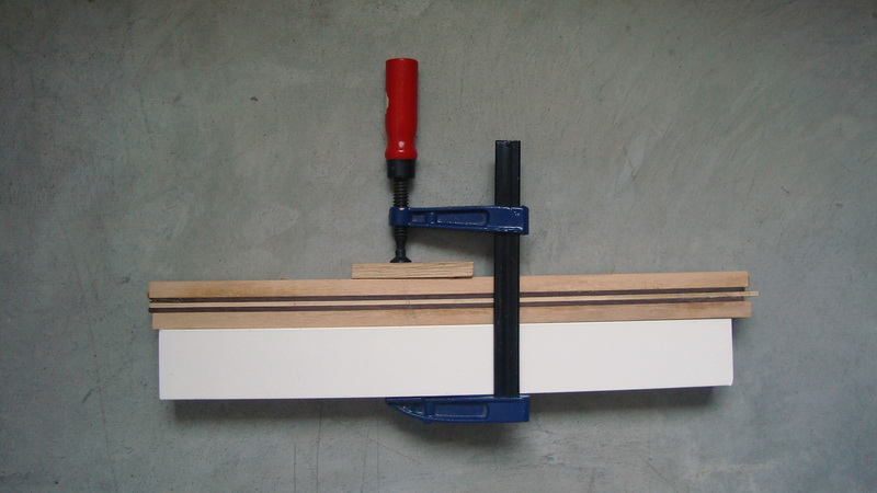

Έχω μια ερώτηση για το αν είναι δυνατή η διόρθωση αστοχίας σε κόλληση των τμημάτων του μπράτσου (σε μπουζούκι):
Πριν από μέρες κόλλησα (με titebond) τα μέρη (ανιγκρέ με κόντρες παλίσανδρο και κελεμπέκι). Κολλάω με σφιγκτήρες πάνω στον πάγκο, συνήθως πιάνοντας στον σιδερένιο σκελετό, σ΄αυτήν την περίπτωση όμως δεν θυμάμαι που "'έπιασα".
Άφησα τα κομμάτια σφιγμένα δυο τρεις μέρες, μετά τα έλυσα για άλλες τρεις. Προχτες πήγα να φτιάξω το αρσενικό μόρσο και διαπίστωσα ότι υπήρχε έντονη καμπύλωση (1-1,5 χλστ. βέλος στα 50 εκ., θα έβγαζε μάτι αν διαμορφωνόταν η εγκάρσια καμπύλη).
Δεν είμαι σίγουρος για ποιον λόγο συνέβη, όπως είπα δεν θυμάμαι αν "έπιασα" στον σκελετό. Μπορεί να έπιασα στο MDF, μπορεί να είχαν τάσεις τα ξύλα (το ανιγκρέ είναι 8 ετών, τις κόντρες τις πήρα την προηγούμενη) αλλά μάλλον κάτι λάθος έκανα εγώ.
Μετά από ώριμη σκέψη   :-[ , έβαλα το μπράτσο στο φούρνο σε χαμηλή θερμοκρασία για 45 λεπτά να μαλακώσουν οι κόλλες.
Κατόπιν (δεν το σέρβιρα με πατάτες, αντιθέτως) ... το ξανάπιασα σε μεταλλικό σωλήνα, αρχικά με αποστάτες στις άκρες και μετά όπως βλέπετε στην φωτό.
Η καμπύλη διορθώθηκε, δυο μέρες δεν έχει μεταβληθεί, το ερώτημα είναι αν θα αντέξει και στο μέλλον (τρίχορδο, κλίμακα 68, τάσεις κατά getit περίπου 50 κιλά.)
τι λέτε ?

Απ: γίνεται διόρθωση κόλλησης (κόντρες) σε μπράτσο?
« Απάντηση #1 στις: Ιουλίου 21, 2014, 03:57:33 μμ »
ΕΓΩ ΑΥΤΑ ΤΑ ΒΡΑΣΕ ΨΗΣΕ ΦΟΜΑΜΑΙ ΠΕΡΙΣΟΤΕΡΟ......................
  • Μηνύματα: 7.559
« Απάντηση #2 στις: Ιουλίου 21, 2014, 05:43:32 μμ »
Να πω και εγω την γνωμη μου, αλλα χωρις να ειμαι ο "ειδικος"
τωρα με την θερμοκρασια μανο, εχω την εντυπωση οτι εκανες την κολλα "ασταθης", την "αδυνατισες" (βρε λες να μπω και εγω σε φουρνο;)
εχω ακουσει αλλα και εχω δει να ξεκολλανε ταστιερα απο μανικι, μουσκεμα με νερο και μετα με επαγγελματικο πιστολι θερμου αερα, ωστε η κολλα να "χαλασει-αδυνατισει" και να ξεκολλησει...
αυτο που μπορεις να κανεις ειναι να φτιαξεις ενα αλλο μπρατσο για να εισαι σιγουρος, και αυτο αφησε το στην ακρη να δεις την συμπεριφορα του, ή ακομη καλλιτερα σφιξε το καπου στην μια του ακρη και στην αλλη βαλε του ενα βαρος να κρεμεται της ταξης των 60-65 κιλων για κανα διμηνο-τριμηνο... (νομιζω ειχες φτιαξει και κατι παλαιοτερα που μετραγες την δυναμη...)

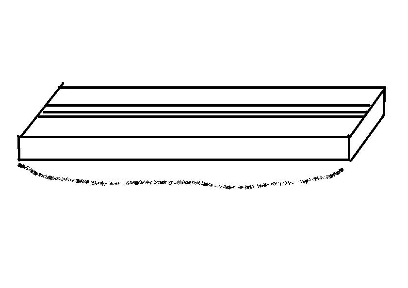

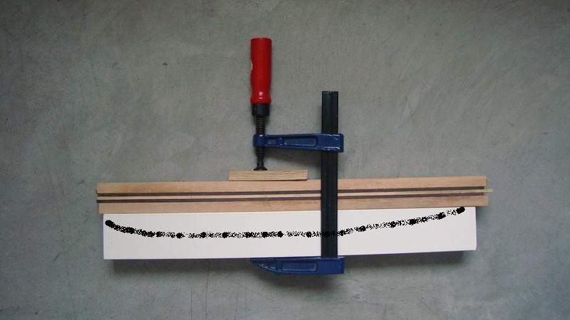

και κατι αλλο, ρωτω εγκυκλοπαιδικα:
ειναι ετσι,
ή ετσι (σαν σκευρωμα-αντισκευρωμα;)
« Απάντηση #4 στις: Ιουλίου 21, 2014, 05:53:38 μμ »
οπως στην πρώτη περίπτωση, ΟΧΙ σαν σαν σκεύρωμα - αντισκεύρωμα.
σωστός ο έλεγχος, θα το βάλω στο δυναμόμετρο...
πάντως η θέρμανση / ψύξη την ψαρόκολα τουλάχιστον θεωρητικά δεν την χαλάει - δεν ξέρω με την titebond τι γίνεται.
« Απάντηση #5 στις: Ιουλίου 21, 2014, 05:59:11 μμ »
μανο μου για την ταϊτμποντ λεω αδυνατιζει (σιγουρα)
αντιθετα, για την ψαροκολλα δεν ξερω εγω!
« Απάντηση #6 στις: Ιουλίου 21, 2014, 06:29:05 μμ »
Στο πρωτο σκάφος που δοκίμασα να φτιάξω (ειχε κάκιστο τέλος..: :)  ) έκανα διάφορα κολλήματα -ξεκολήματα προσπαθώντας να διορθώσω τα λάθη που έβλεπα. Ξεκολούσα με πιστόλι θερμού αέρος, και καθότι ειδα το τι παθαινει η ψαρόκολα αλλά ΚΑΙ η titebond με την θερμοκρασία δεν θα εμπιστευόμουνα με τπτ ξαναξεσταμενη κόλλα.
ΑΛΛΑ το ερώτημα ειναι το εξής... Αν μπορεις να ξεκολήσεις (το βρέξιμο αποκλείεται, αρα μένει η θερμοκρασία) χωρις να "καψεις" το ξύλο, γιατι δεν ξεκολάς και ΑΝ μπορείς να τριψεις -στα ισια- λίγο τα ξύλα να καθαρίσουν τα οποια υπολοίματα απο τις κολλές , και να ξανακολήσεις απο την αρχη. Αν ολα πανε καλα με την διαδικασία δεν θα έχεις πιστευω κανένα πρόβλημα.
« Απάντηση #8 στις: Ιουλίου 21, 2014, 09:30:42 μμ »
εντάξει, τώρα συνεννοηθήκαμε! Για την titebond δεν ήξερα.
Πέτα το και σου στέλνω άλλο...  :-X
ήδη κόλλησα το επόμενο...  (αυτή τη φορά πήρα τα μέτρα μου όμως)  8)
... γιατι δεν ξεκολάς και ΑΝ μπορείς να τριψεις -στα ισια- λίγο τα ξύλα να καθαρίσουν τα οποια υπολοίματα απο τις κολλές , και να ξανακολήσεις απο την αρχη. Αν ολα πανε καλα με την διαδικασία δεν θα έχεις πιστευω κανένα πρόβλημα.
κάτσε να δροσίσει λίγο... θέρμανση και τρίψιμο (για ξύλα μιλάω, έ?)... είναι χειμωνιάτικες δουλειές
