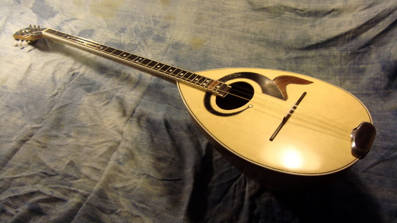

Τέλειωσε επιτέλους το (πρώτο μου) μπουζούκι.
https://www.youtube.com/watch?v=u5RQRTc9zX4

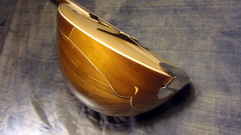

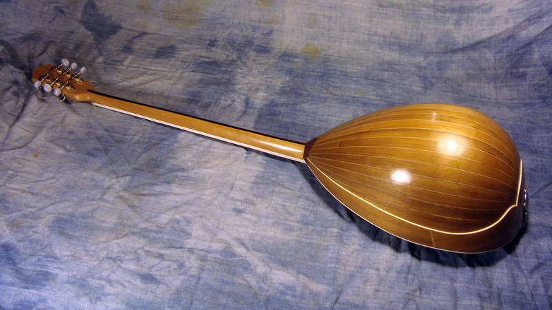

Σκάφος Αφρικάνικη Καρυδιά 19 ντούγες, καπάκι έλατο, μανίκι ανεγκρέ (ή ανιγκρέ ?) με κόντρα παλίσανδρο.
Από τον ενθουσιασμό μου “έπρεπε” να ανεβάσω κάτι, θα ήθελα να κάνω και πιο πλήρη παρουσίαση - από βδομάδα όμως που θάχω πιο πολύ χρόνο. Ειδικά για το σκάφος και το σχέδιο του καπακιού, που ίσως θεωρηθεί αμφιλεγόμενο από κάποιους συναδέλφους – αλλά το έβγαλα με πολλή σκέψη και μου άρεσε τόσο ώστε σκοπεύω να το υιοθετήσω μόνιμα – κάτι σαν σήμα.
Προς το παρόν μερικές φωτογραφίες και βίντεο να το ακούσετε – περιμένω σχόλια και κυρίως τα “κακά”.

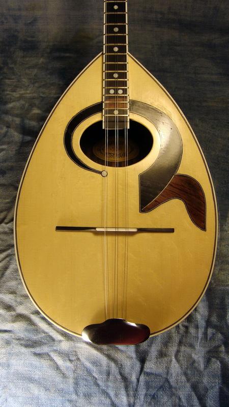

Φίλε mato, γα(mato)  ;D το σχέδιο σου και με πολύ προσωπικό χαρακτήρα.
Ξεφεύγει πραγματικά από τα κλασσικά αλλά είναι πολύ καλό.
Μια παρατήρηση μόνο. Η πεναριά έχει ως σκοποό εκτός από την διακόσμηση του καπακιού και την προστασία του από τα χτυπήματα της πένας. Για τον λόγο αυτό μήπως θα ήταν πιο χρήσιμο αν το κάτω μέρος του σχεδίου πήγαινε λίγο πιο πάνω μεγαλώνοντας ούτως ώστε να είναι στο ύψος της κάτω χορδής για να προστατέυει από τα χτυπήματα;

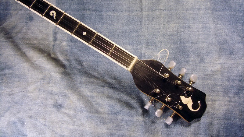

Μανο ομορφο σκαφος, ομορφο οργανο στο συνολο! Ενα σκαλοπατακι στο τελειωμα της ταστιερας γιατι το εκανες? σε τι εξυπηρετει?
Για προαιρετική εγκατάσταση μαγνήτη.

@ john όπως λέει ο Πίκινος, τελικά για μαγνήτη έγινε (άλλο είχα σκοπό να κάνω, αλλά μου έσπασε ο έβενος στο τελευταίο τάστο και τον κατέβασα από κει και κάτω για την χρήση αυτή)

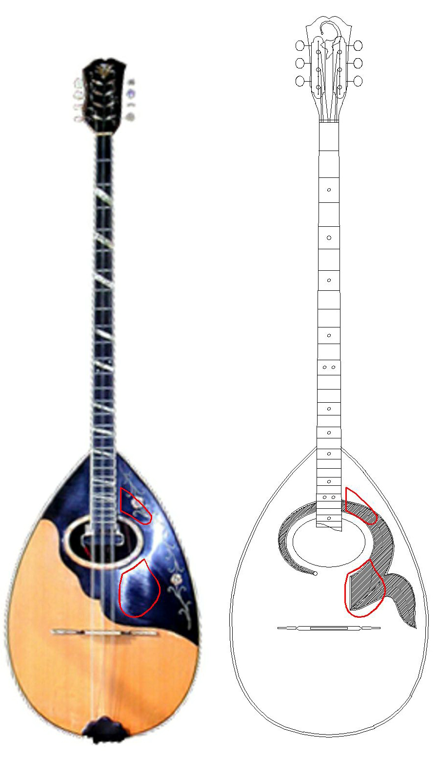

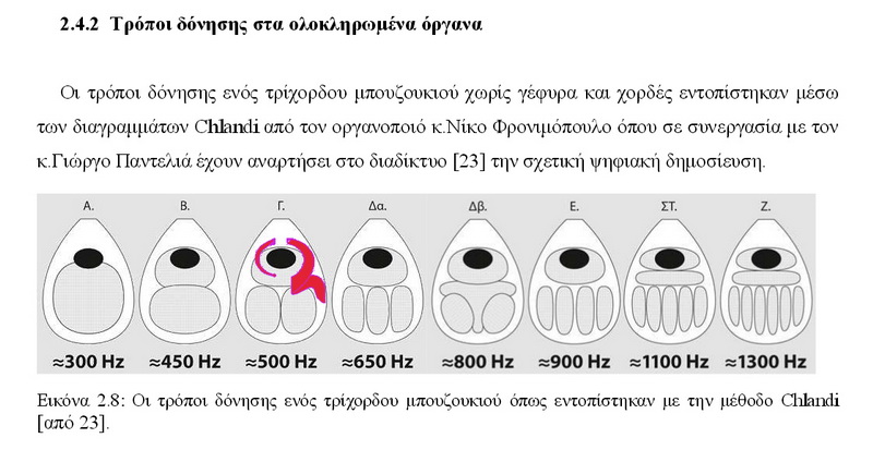

...... Μια παρατήρηση μόνο. Η πεναριά έχει ως σκοποό εκτός από την διακόσμηση του καπακιού και την προστασία του από τα χτυπήματα της πένας. Για τον λόγο αυτό μήπως θα ήταν πιο χρήσιμο αν το κάτω μέρος του σχεδίου πήγαινε λίγο πιο πάνω μεγαλώνοντας ούτως ώστε να είναι στο ύψος της κάτω χορδής για να προστατέυει από τα χτυπήματα.
στην εικόνα παρακάτω φαίνεται αριστερά το μπουζούκι μου (κατασκευή του Αλεξανδρή αλλά κι αυτό δικό μου σχέδιο 1991 ή 1993 δεν θυμάμαι καλά) και δεξιά το δικό μου.
Με κόκκινο έχω σημειώσει τις περιοχές της πεναριάς που έχουν φθαρεί από το δάχτυλά μου στο παλιό μπουζούκι. Αυτό ακριβώς μετέφερα στο νέο καπάκι για να βρω ένα κατάλληλο σχήμα που να καλύπτει τις περιοχές αυτές. Φαίνεται εξαρχής ότι υπάρχουν κάποια προβλήματα, αλλά μου άρεσε πολύ το απλό σχέδιο και είπα να το κάνω έτσι αρχικά και μετά να δω πως μπορεί να εξελιχθεί (στο επόμενο).
Από το μέχρι τώρα παίξιμο, μεγαλύτερο πρόβλημα υπάρχει ψηλά στην περιοχή της ταστιέρας (όταν παίζω συγχορδίες με "τρέμολο" όπως στο βίντεο) - παρά στην περιοχή κάτω από τις χορδές. Φαίνεται και στις φωτογραφίες, το βερνίκι στον μαύρο καπλαμά άσπρισε ενώ στον παλίσανδρο δεν έχει φθαρεί σχεδόν καθόλου.
αυτή ήταν η μία κατεύθυνση στον σχεδιασμό, η άλλη προέκυψε από αυτό που φαίνεται παρακάτω: είναι μια σελίδα από την μεταπτ. εργασία του Λ. Χαρτοφύλακα εδώ http://www.ionio.gr/~floros/thesis/MSc%20Thesis%20Chartofylakas.pdf
όπου φαίνονται οι δεσμοί και οι κοιλίες ταλάντωσης του καπακιού τρίχορδου μπουζουκιού με διαγράμματα Chlandi που έκανε ο κ. Ν. Φρονιμόπουλος (ανάθεμα κι αν κατάλαβα, πρέπει να διαβάσω Φυσική πρώτα - πολύ).
Τέλος πάντων, προσπάθησα η πεναριά να εμποδίζει όσο λιγότερο γίνεται τις ταλαντώσεις και να είναι πάνω σε δεσμούς.
Αν προσέξετε υπάρχει μια περιχοή δεσμών κοινή σε όλες σχεδόν τις συχνότητες, την "έκατσα" εκεί πάνω.
Στο σχεδιάκι παρακάτω με κόκκινο χρώμα φαίνεται περίπου η θέση της.
όσο απλό φαίνεται το σχέδιο, τόσο "περίεργο" ήταν να βγει με αυτές τις δεσμεύσεις. Για αυτό μ΄αρέσει όμως.
