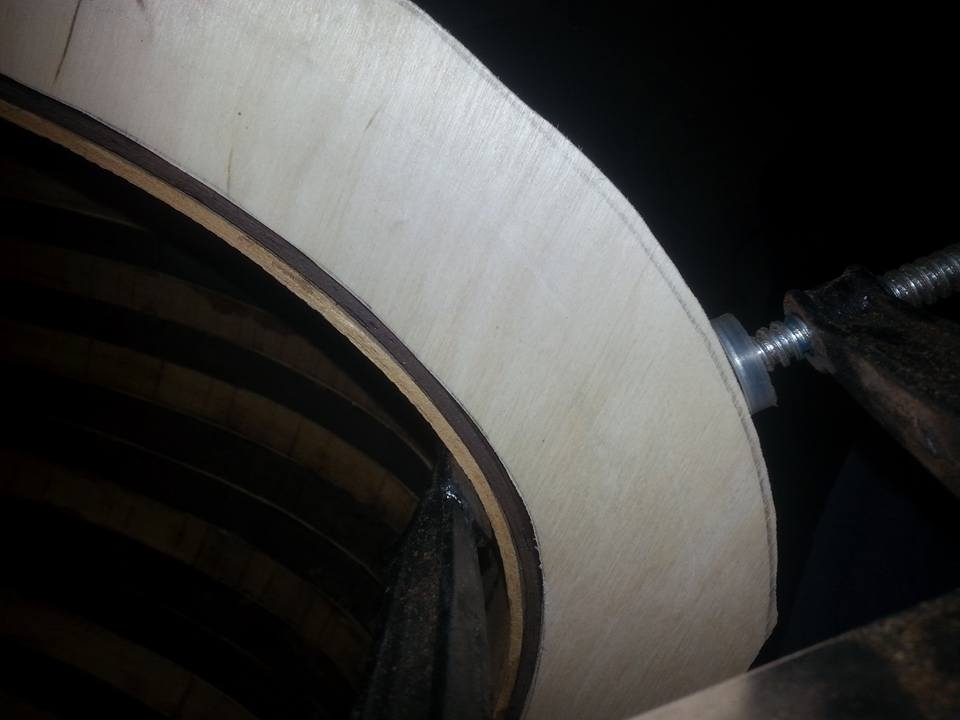

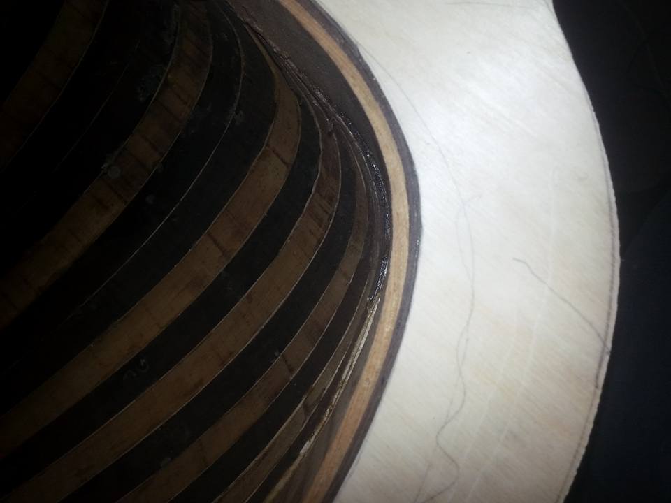

Να δείξω και μερικές  ακόμα  φωτογραφίες για όποιον δεν έχει  καταλάβει την διαδικασία….και  το τελικό  αποτέλεσμα.

Φίλε μας janko χωρίς να θελω να φανώ κάπως εριστικός αυτή την διαδικασία την έχουν κάνει πολλοί φίλοι του forum σωστά βέβαια γίνετε για τον λόγο της συμμετρίας, αλλά όπως λέει και ο φίλος μας ο Γιάννης ( john2004 ) ειναι όντως επικίνδυνη στο να ανοίξει μια δούγα γιατι η δύναμη του πρεσαρίσματος από το πλαϊνάρι μεταφέρετε στη δούγες οπότε δεν ξέρεις που θα ξεσπάσει, γι' αυτό καλό είναι τα πλαϊνάρια να τα έχουμε φορμάρει όσο το δυνατόν καλύτερα πάνω στο καλούπι, όπως αντίστηχα και το παραπέτι ώστε να έρθει όσο το δυνατόν τέλεια να εφαρμόσει το σκάφος στο καλούπι επισης καλό είναι όταν κολλάμε την κολάτζα επειδη μεταξύ καλουπιού και σκάφους υπάρχουν ψιλό κενά, εκεί πάμε και το γεμίζουμε με σφήνες μικρές, και λίγο μπροστα από τον τάκο του σκάφους καλό είναι να σφίξουμε με σφιγκτήρες τα πλαϊναρια, διότι πρεσάροντας την κολάτζα, τότε εκείνη πρεσάρει τα πλαϊνάρια, και λόγο του κενού, αυτά τείνουν να πάνε προς τα πίσω με αποτέλεσμα να παραμορφώνουν το σκάφος, γενικά θέλει λίγη προσοχή, και όσο περνά ο καιρός αποκτάς και εμπειρία οπότε καποια πράγματα σιγά σίγα γίνονται εύκολα, επισης περιφερειακά το σκάφος μπορεί να δείξει πέτσικο αν δεν μπουν σωστά τα κορδόνια

Αν ακολουθήσει κανείς αυτή τη διαδικασία που αναφέρεις παραπάνω ... εγω τωρα την έμαθα απο σενα....δύσκολα να έχεις θέμα με πετσικαρισμα. Αλλά είπε να δώσω μία ιδέα σε περίπτωση που το πρόβλημα είναι μεγάλο απο κάποιο λάθος. Άλλωστε το ειπα...ΕΙΜΑΙ ΝΕΟΣ. .!!!!!! Ευχαριστώ

Φίλε janko πραγματικα μπραβο σου αν και καινούριος φίλος στην οργανοποιια και στο forum, διότι ασχολήθηκες με ντουγιες και καλούπια που ειναι κατι πραγματικα δυσκολο και μονο αυτο για μενα φτάνει, απλα ειπα την άποψη μου, και νομίζω πως δεν είχα καποια αρνητική θεση όπως επισεις εξήγησα και αιτιολόγηςα τους λόγους και της άποψεις μου, όπως και να εχει και πάλι μπραβο σου διότι κανείς καθαρή δουλειά, απο κάθε πλευρά παντός να ξερεις μιλώ και γράφω φιλικά
