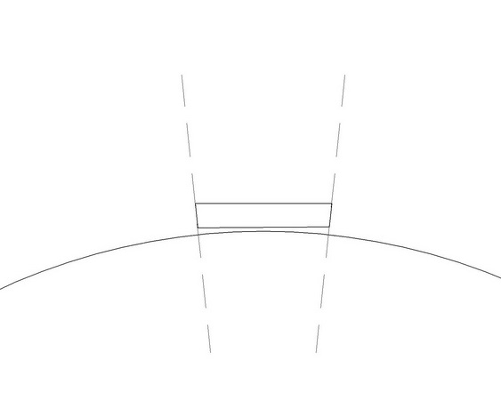

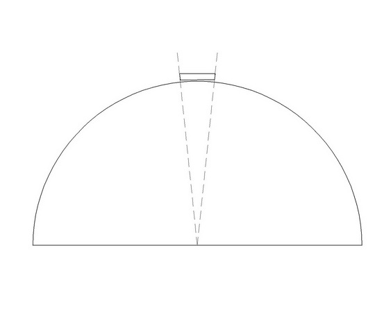

αυτή είναι η εικόνα στην οποία αναφέρομαι παραπάνω: αν θεωρήσεις ότι οι ντούγες δεν παραμορφώνονται παρά μόνο σε μία καμπυλότητα (αυτή που τους δίνεις εσύ) και οι γενέτειρες κάθε ντούγας είναι παράλληλες μεταξύ τους (ως οφείλουν δηλαδή σε ένα καλό γύρισμα - νομίζω), η γωνία είναι ίδια
και ίσως κάνω λάθος, αλλά έτσι αντιλαμβάνομαι την τομή σε δύο διαστάσεις σε οποιοδήποτε σημείο: ανεξαρτήτως του φάρδους της ντούγας (οι διακεκομμένες είναι ταυτόχρονα προβολή των ενώσεων στο επίπεδο της τομής), η γωνία μου φαίνεται ίδια
αλλά στο τέλος, όπως είπα, για μένα δεν έχει σημασία αν είναι ίδια η γωνία ή όχι - και να ξέρω πόσες μοίρες είναι: αυτό που έχει σημασία είναι να πατάει η ντούγα.
