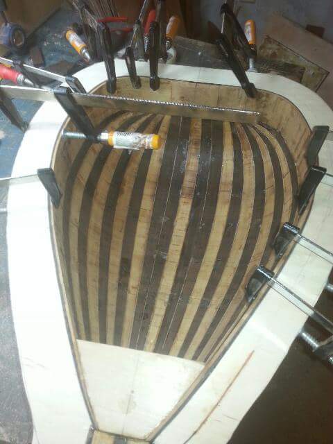

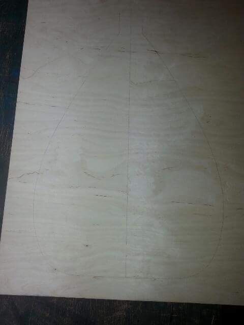

Πολυ ομορφη κατασκευή. Χωρίς να θελω να παραξιγειθω  να αναφερω κατι που παρατήρησα σε αυτην την κατασκευή και σε πολλές άλλες εδώ μέσα. Το σκαφος οταν βγει απο τα καλουπι ειναι παντα λίγο πετσικο και θελει να μπει σε ενα καλουπι για λιγες μέρες για να ερθει στα ίσια του.Εχω δει σε οργανα ακριβά , την μια μεριά του σκάφους  να ειναι ασύμμετρη με την αλλη.Σε κατασκευαστη μπουζουκιου ειδα το εξεις....σε κοντρα πλακε 6...η..9αρι αποτυπονης το σκάφος αφου πρώτα σε χαρτί σχεδιασης την μερια του καλουπιου που θελεις να εχει σαν σχήμα το σκαφος και την διπλασιάζεις.Ετσι εχεις πλεων ενα τέλειο σχήμα σκάφους.
Απ: Τρίχορδο μπουζούκι Αφρικάνικη καρυδιά, κλίμακα 68 εκ.
« Απάντηση #63 στις: Ιουνίου 05, 2016, 11:32:54 μμ »
το να βαλεις καπου το σκαφος για να ερθει στα ισια του, ειναι ο σιγουρος τροπος για να ανοιξει καποια στιγμη μια δουγα!  αλλα δεν μας νοιαζει, να φυγει απο τα χερια μας και μετα ας κανει οτι θελει.

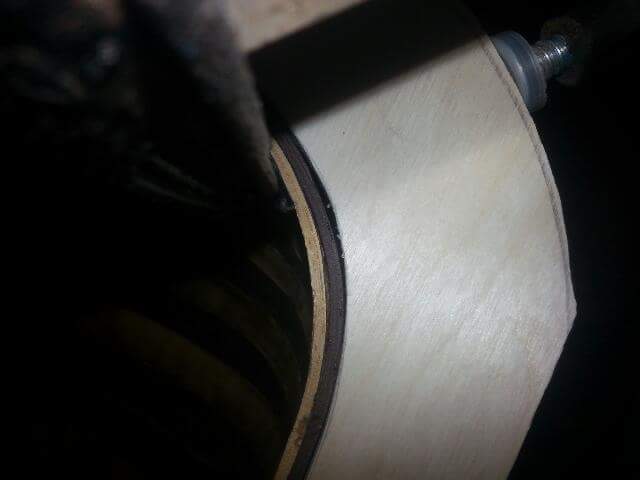

 :-\Μετα κόβουμε το κοντρα πλακέ και το φερνουμε ακριβώς με την γραμμή του σχήματος. Βαζουμε το σκάφος μεσα και εκεί που δεν εφάπτεται ζεστενομαι με ενα πιστολάκι για τα μαλλιά μεχρι το ξύλο να ζεσταθεί. ..μετα με ενα σφυκτηρα  το πιάνουμε μεχρι το σκάφος να ακουμπήσει στο κοντρα πλακέ. Οικονομική λυση και απλη.Ενα σκάφος που εκανα ειχε μεγαλες διαφορές απο μερια σε μεριά. ...μετα με αυτην την διαδικασία διορθώθηκε. Ειμαι νεος στον χώρο. ...και το αναφερω χωρίς να θελω να προσβάλλω.

Αν το αφήσεις μια βδομαδα και το ζεστάνεις καθε μερα λιγο έρχεται ακριβώς και δεν εχω ακούσει κατι για άνοιγμα ντουγας. Άλλωστε μαζεύεις λιγο και δεν το πιέζεις πολύ. Η τελική περιφερειακη εμφάνιση του σκάφους ειναι τέλεια. Το αφήνω στην κρίση σας αν μπορεί να δημιουργήσει προβλήματα .Ο κατασκευεστης πάντως που το είδα δεν θεωρείται εμποροβιοτεχνης μαζικής παραγωγής,  γιατη εχει χρόνο παράδοση μεγάλο στα μπουζούκια τα ακριβά....1- 1.5 χρόνο. ΕΥΧΑΡΙΣΤΩ

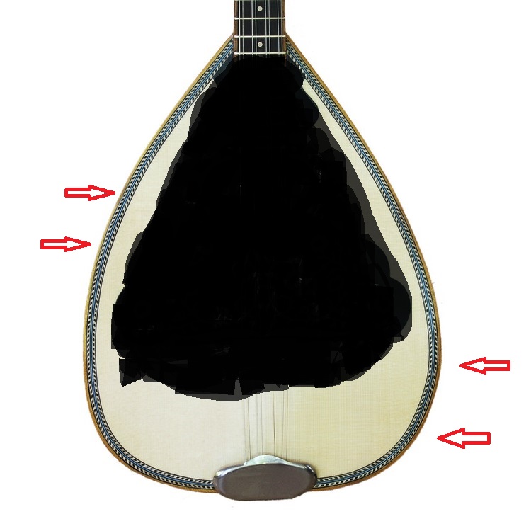

Βρήκα ένα μπουζούκι στα 1250 ευρώ και  αλλοίωσα τα χαρακτηριστικά του μη παρεξηγηθώ. Είναι ένα άριστο   όργανο  από επώνυμο  κατασκευαστή. Είναι όμως φανερό ότι είναι πέτσικο το σκάφος. Στα σημεία  όπου  έχω  βάλει τα βελάκια  έχει  διαφορές με την απέναντι  ακριβώς  μεριά. Τα διακοσμητικά  φιλέτα για να μπουν, πατάει  ο οδηγός το σκάφος  και έτσι   φανερώνεται το πρόβλημα. Πέραν του αισθητικού  η συμμετρία  του σκάφους  παίζει  μεγάλη σημασία  γενικά. Η  κατασκευή που παρουσιάζει  ο Μάνος είναι εξαιρετική  και πολύ μακριά από της  αδυνατότητες  μου  αλλά  αν δεν με ξεγελαει η φωτογραφία  ίσως  να έχει  λίγο απόκλιση από  μεριά σε μεριά του σκάφους, σε καμία όμως περίπτωση  όση της κατασκευής που έφερα σαν παράδειγμα.

Πάντως στην αποκατάσταση της συμμετρίας  θέλει προσοχή ποιά μεριά θα διαλέξεις

Παιδια εγω βρισκω σημαντικη αυτη την πληροφορια για την συμμετρια....δεν ειπαμε να ειμαστε υπολογιστες αλλα οχι να και να χασκουνε τα οργανα και να βαραει ματι που λεμε....!!!!

ΕΓΩ ΓΙΑ ΚΑΘΑΡΑ ΨΥΧΑΝΑΓΚΑΣΤΙΚΟΥΣ ΛΟΓΟΥΣ ΕΧΩ ΜΕΤΡΗΣΕΙ ΠΑΡΑ ΠΟΛΛΑ ΟΡΓΑΝΑ ΕΠΩΝΥΜΩΝ. ΣΑΣ ΛΕΩ ΛΟΙΠΟΝ ΟΤΙ ΤΟΥΛΑΧΙΣΤΟΝ ΤΟ 60 ΤΟΙΣ ΕΚΑΤΟ ΤΩΝ ΟΡΓΑΝΩΝ ΕΧΕΙ ΑΠΟΚΛΙΣΕΙΣ ΩΣ ΠΡΟΣ ΤΟΝ ΚΑΘΕΤΟ ΑΞΟΝΑ( ΑΥΤΟ ΘΕΛΕΙ ΝΑ ΓΡΑΨΕΙ Ο ΦΙΛΟΣ ΠΑΡΑΠΑΝΩ ΚΑΙ ΤΟ ΛΕΕΙ ΠΕΤΣΙΚΟ) ΑΛΛΑ ΜΙΛΑΜΕ ΓΙΑ ΔΙΑΦΩΡΕΣ ΤΗΣ ΤΑΞΗΣ ....ΜΕΧΡΙ ΤΑ 3 ΧΙΛΙΟΣΤΑ. ΑΠΟ ΚΕΙ ΚΑΙ ΠΑΝΩ ΦΑΙΝΕΤΑΙ ΚΑΙ ΜΕ ΤΟ ΜΑΤΙ.
