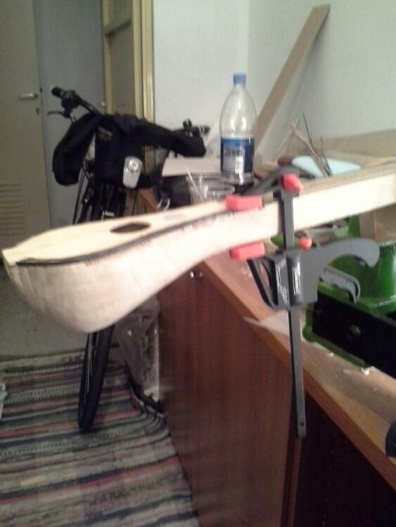

Τάσο πολύ ωραίο σχήμα το σκαφάκι σου.

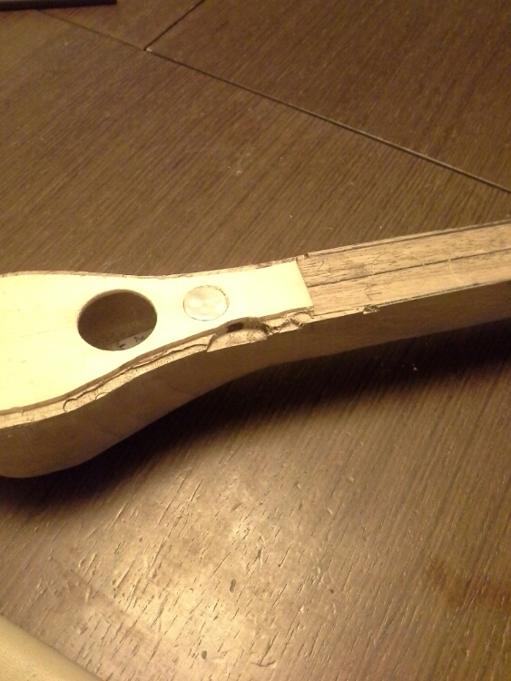

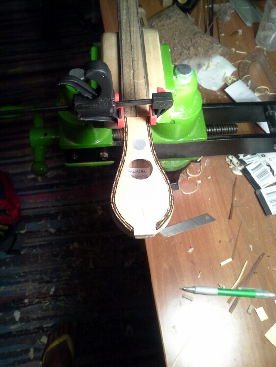

Έφτιαξα την πατέντα του ματο για το ντρεμελ και πήγα να κάνω τα φιλέτα αλλά σε τόσο μικρή καμπύλη
Δεν μπορούσε να γίνει ισοπαχο το λουκι.οποτε εφτιαξα πατέντα όπως του τασαροκ. Τωρα πρέπει να το φαρδινω το
Λούκι αλλά γλυστισε το κοπτικο  >:( >:( και......

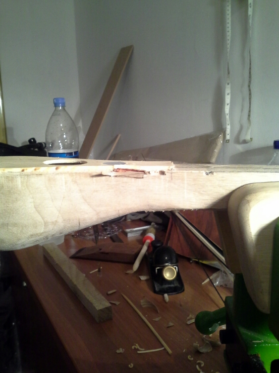

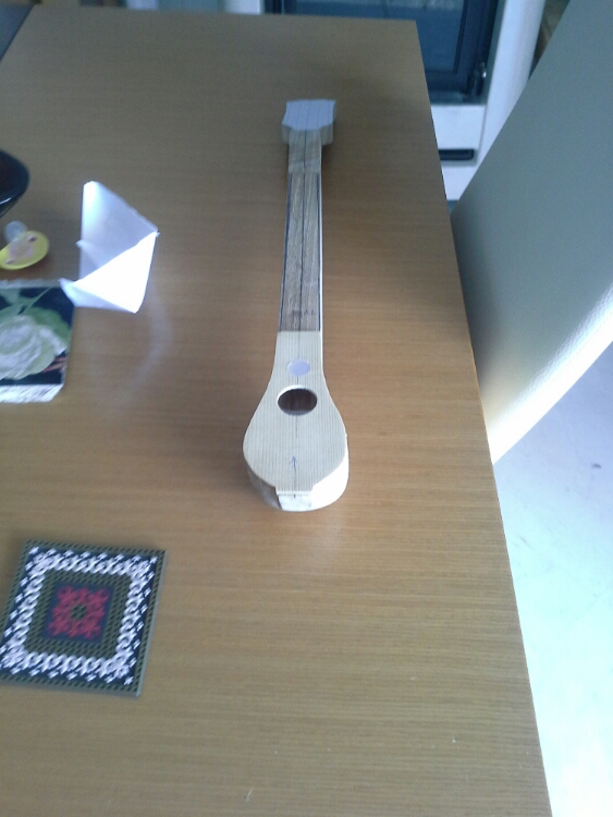

Λοιπόν, φρίκαρα όπως είναι λογικό πήγα στο εργαστήριο και άρχισα να το χτιζω.

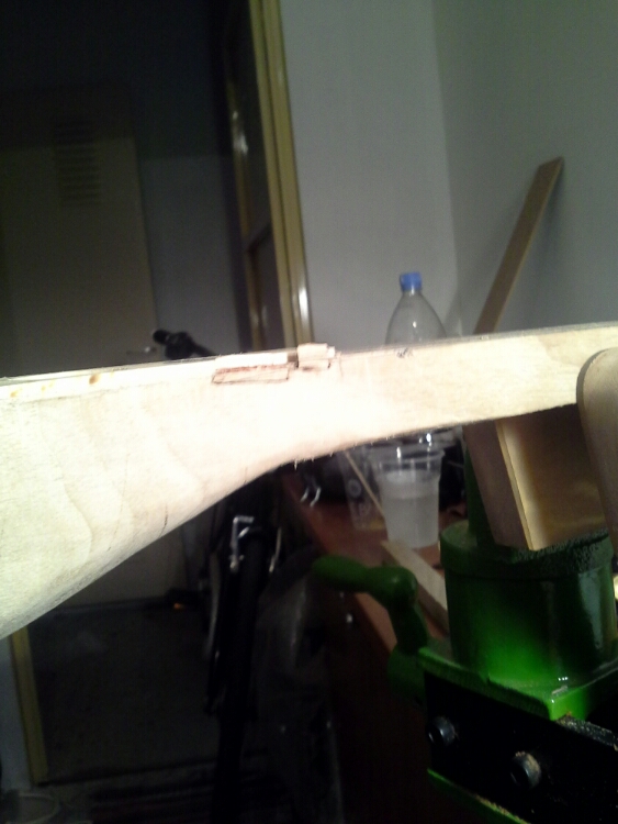

Με ροκανιδια και καπλαμαδες

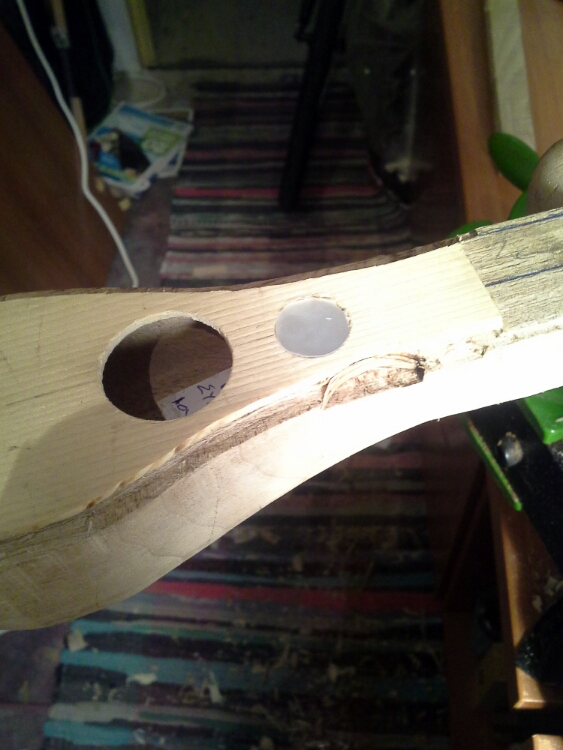

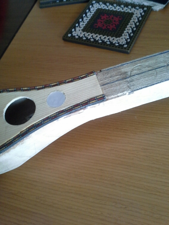

Και το έφτασα μέχρι εδώ στης 3 το πρωί

εντάξει, φαίνεται ότι το 'σωσες! βάλε και καμμιά από το πλάϊ! - (κι ωραία μόρσα!!)

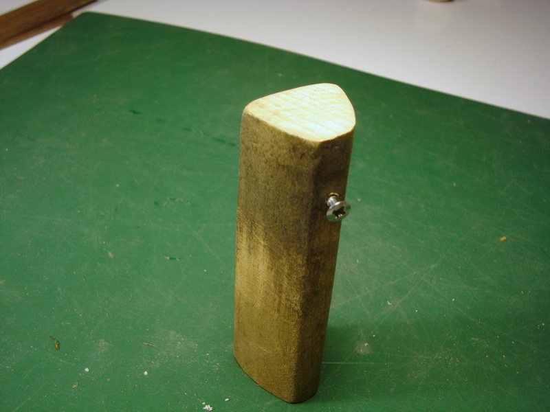

παρεμπιπτόντως, το dremel τo χρησιμοποιώ σε μεγάλες καμπύλες (μπουζούκι)
τους μπαγλαμάδες τους έκανα όλους με το χέρι:
πρώτα σημάδεμα με αυτό το υπερσύγχρονο εργαλείο
και μετά άδειασμα με σκαρπέλο, ξυράφι, γιαλόχαρτο

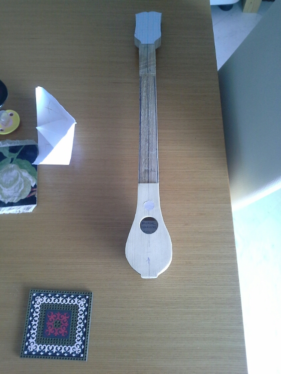

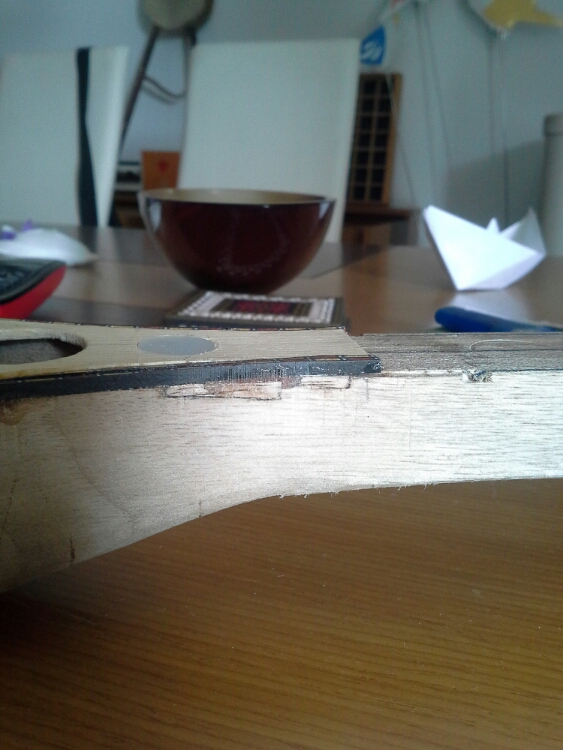

Χάρηκα όταν το έφτιαξα και έπεσα με τα μούτρα να κάνω φιλέτα. Πριν χαραζα με διαβήτη,
σήμερα θα τον τριψω καλύτερα για να δω τι έκανα. Μάνο ωραίο το εργαλείο ;D
