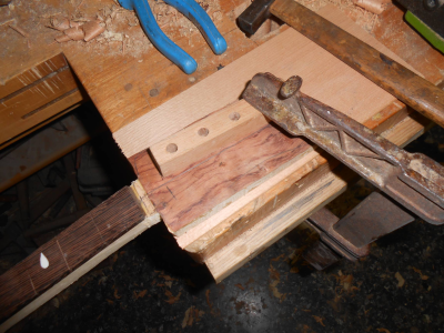

Έφτιαξα την πατέντα του ματο για το ντρεμελ και πήγα να κάνω τα φιλέτα αλλά σε τόσο μικρή καμπύλη
Δεν μπορούσε να γίνει ισοπαχο το λουκι.οποτε εφτιαξα πατέντα όπως του τασαροκ. Τωρα πρέπει να το φαρδινω το
Λούκι αλλά γλυστισε το κοπτικο  >:( >:( και......
άμα θες να βγάλουμε ένα πηχάκι πιο παχύ από μασίφ να πάει γύρω γύρω για να μην το πετάξεις στείλε πμ

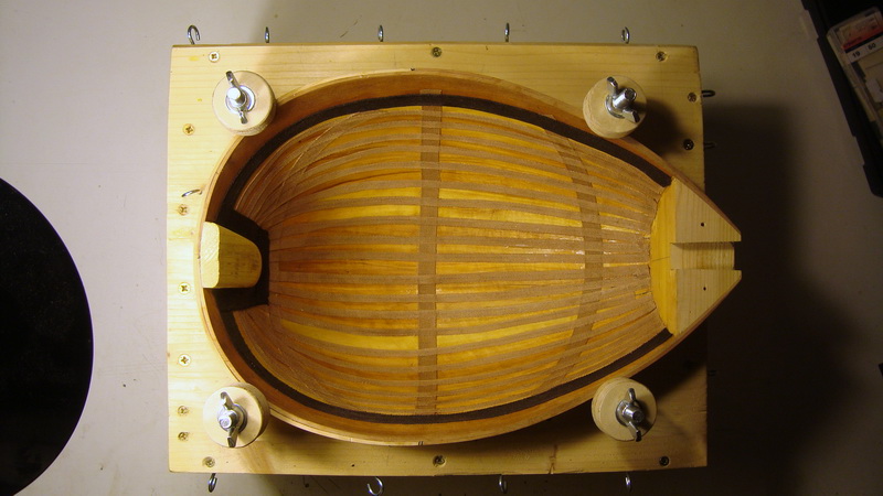

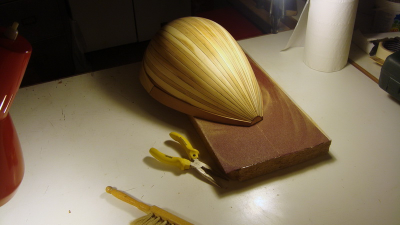

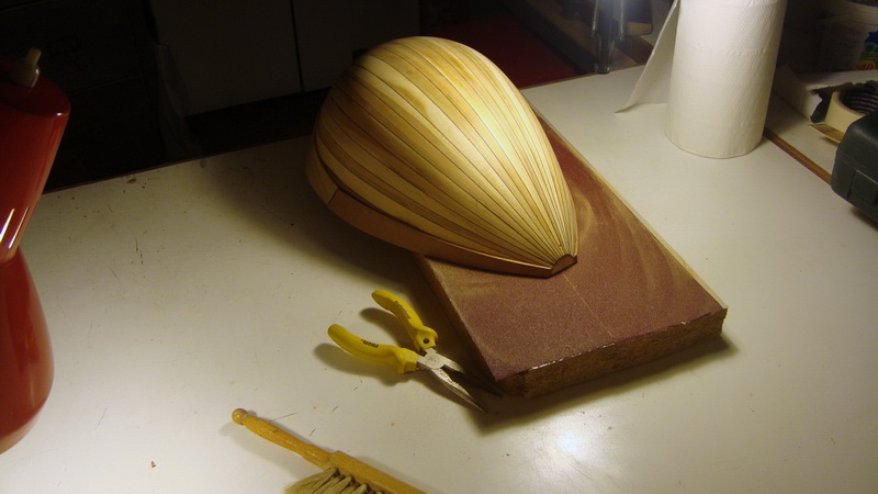

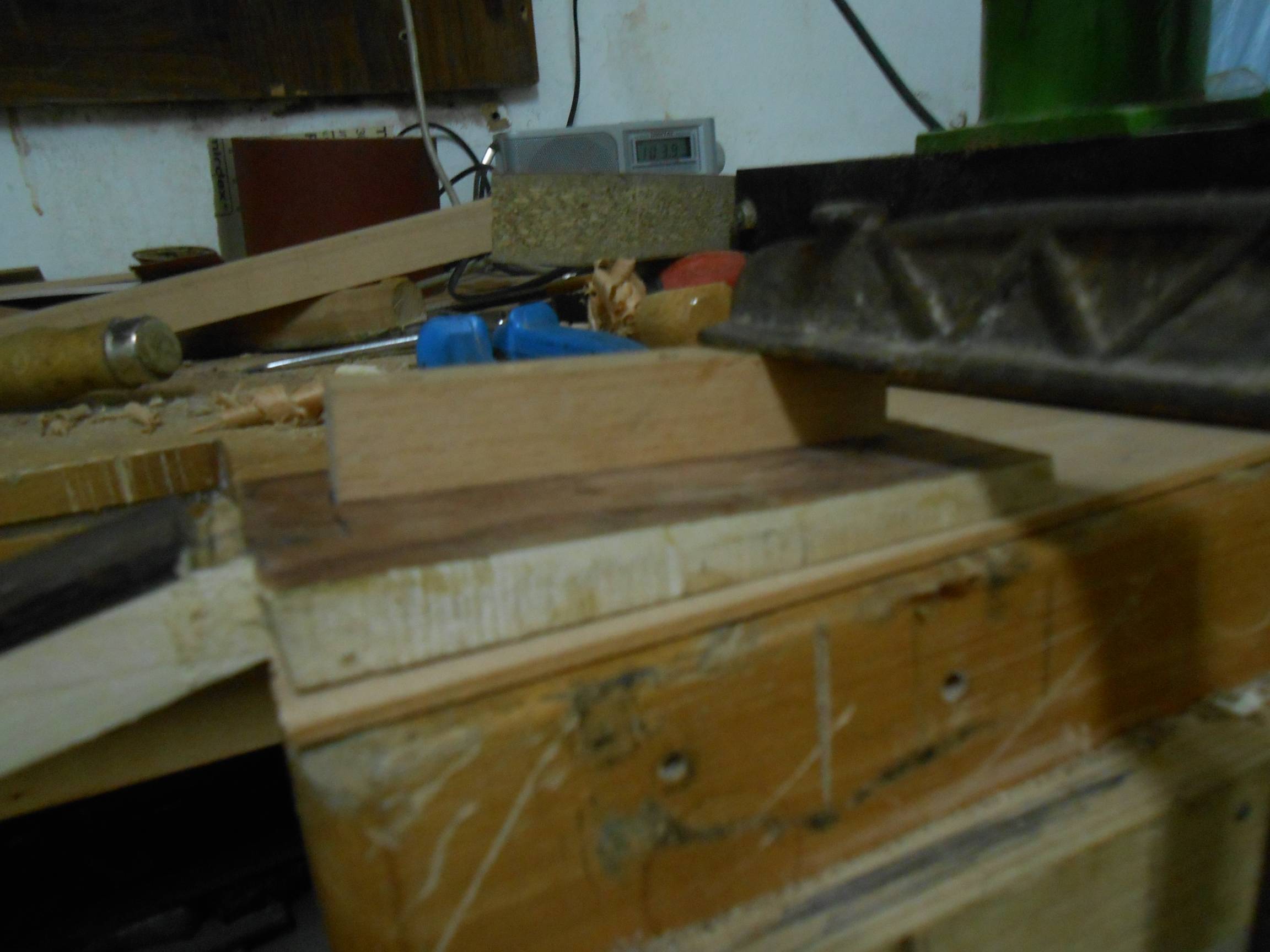

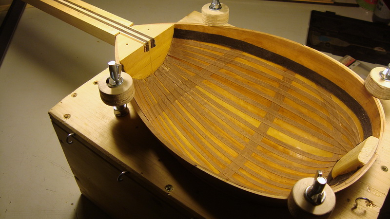

να βάλω κι εγώ την πρόοδό μου...
ασχολήθηκα λίγο με σκάφος και μόρσο, ανυπομονώ για την φιγούρα αλλά δεν το βλέπω σύντομα ...

Πολλή καλή δουλειά έκανες mato,από τι ξύλο είναι το σκάφος;
Απ: Φωτογραφίες και Βίντεο από Εργαστήρια: Ιούλιος 2014
« Απάντηση #110 στις: Ιουλίου 28, 2014, 01:10:54 μμ »
Πολλή καλή δουλειά έκανες mato....
μπα, ξεγελάνε οι φωτογραφίες, αν το δεις από κοντά δεν υπάρχουν δυο ίδιες ντούγες (δεν μέτρησα καθόλου μιλάμε, όλες με το μάτι πλανίστηκαν εκτός της ντουγομάνας). Είχα αγανακτήσει με το πρώτο σκάφος (που μετρούσα συνέχεια τα πάντα). Κατά περίεργο τρόπο πάντως, αυτό το σκάφος είναι συνολικά (όγκος, συμμετρία) καλύτερο.
....αλλά τις παίρνω "ατμοσφαιρικές"  ;) .... (τις φωτογραφίες)
Παράθεση από: nikos
από δυο σανίδια κερασιά Ελληνική (Ηπειρώτικη για την ακρίβεια) που μούφερε ένας φίλος - αλλά τελειώσανε από κακό υπολογισμό και στις ακριανές ντούγες και τα παραπέτια (τα πιο κόκκινα κομμάτια) συνέχισα με κερασιά πάλι, αλλά Αμερικάνικη. Για αυτό δεν έχω και παραπέτια, είχα κόψει τρεις κολλάντζες και κανένα παραπέτι... έξυπνο  >:(

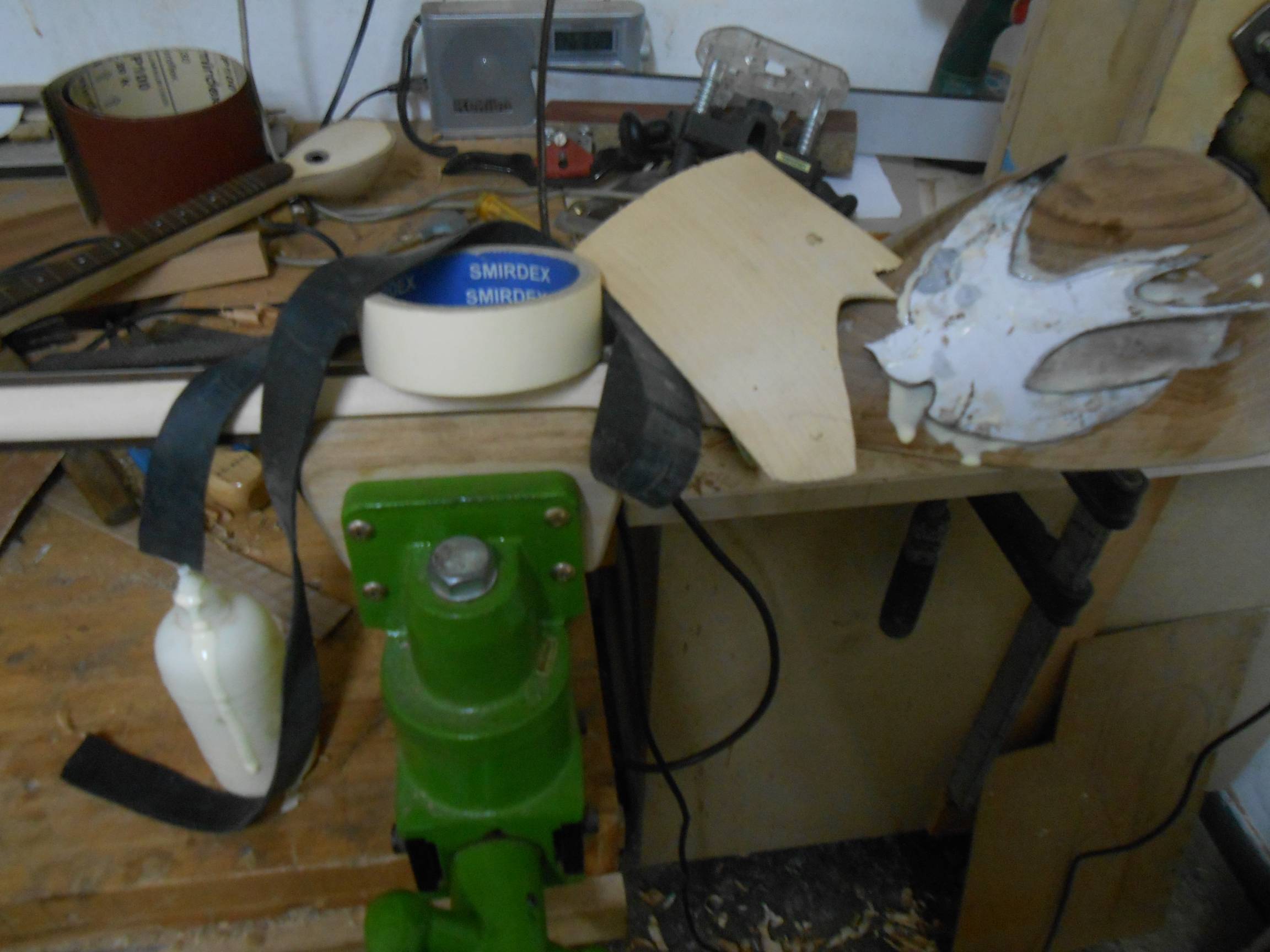

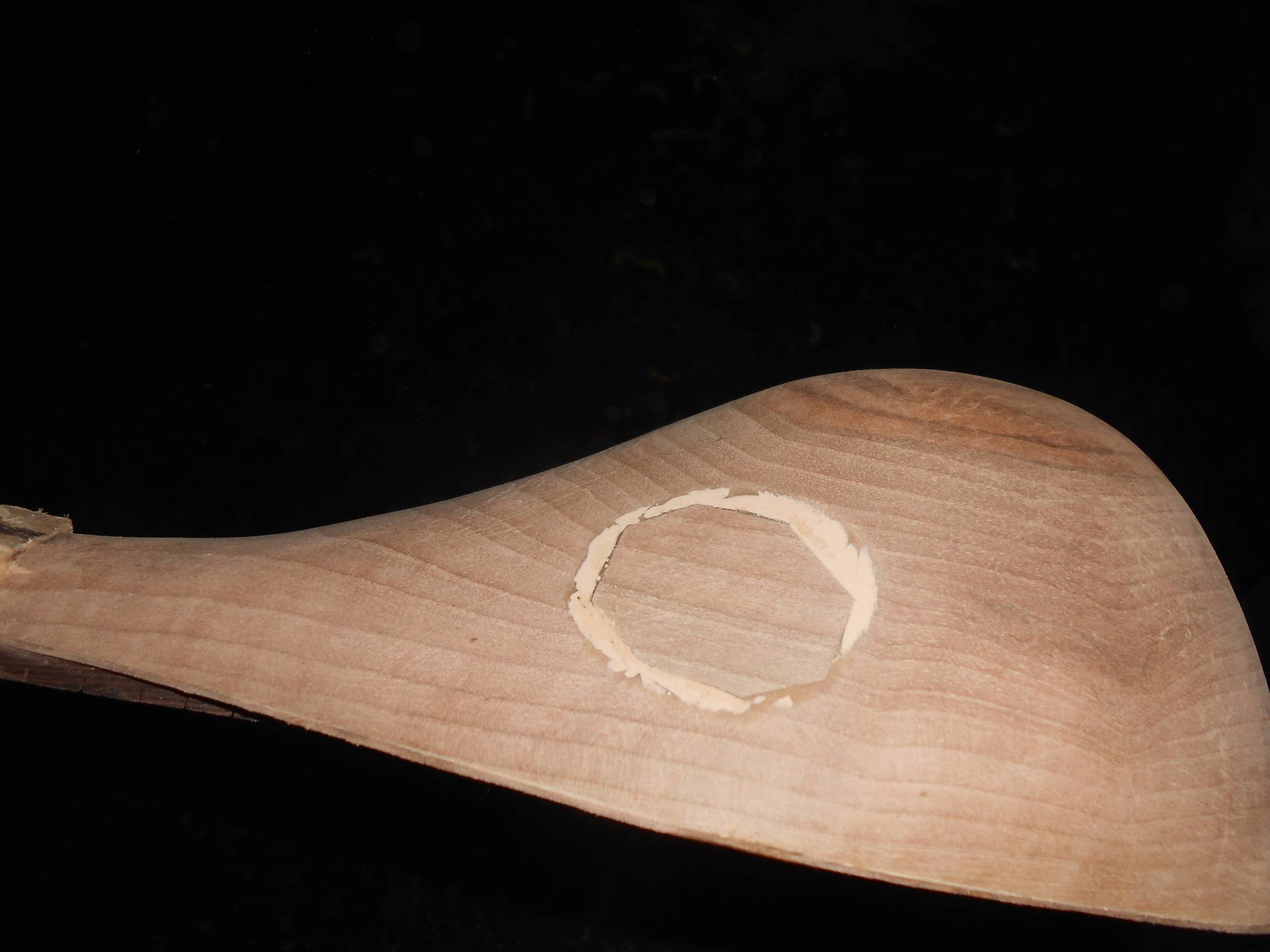

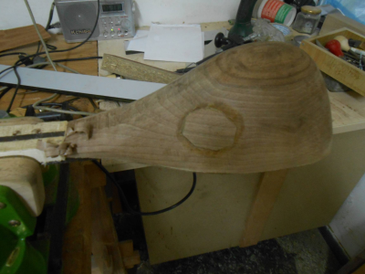

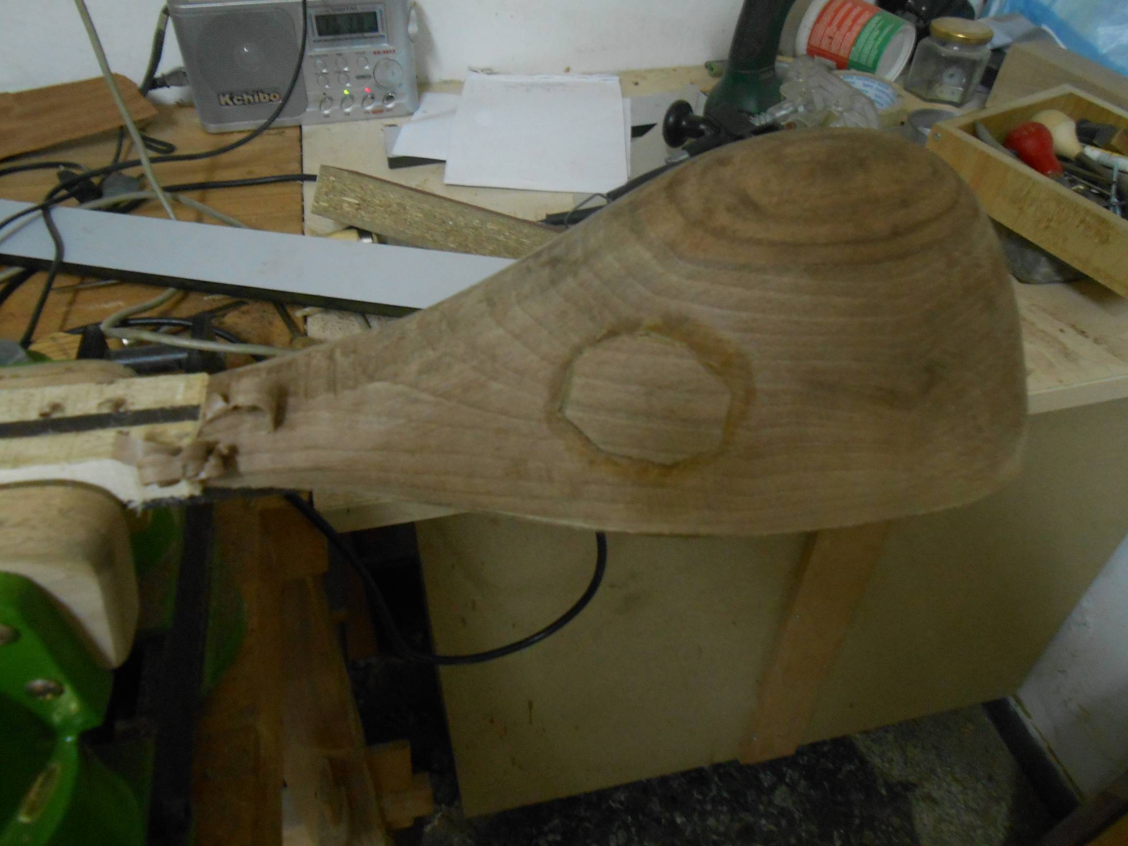

Για στα παιδιά,να μαι και εγώ,τα χα παρατήσει για καιρό και τα ξανάπιασα χτές και σήμερα.
Εδώ βλέπετε το εξωτερικό μπάλωμα στον τζουρά,που είναι από το ίδιο ξύλο,σκάφτηκε με σκαρπέλα και το σφήνωσα με κόλλα,το σφίξιμο έγινε με τακάκι και αυτό λυγισμένο όπως το κομάτι που έβαλα,και το έσφιξα με λωρίδες από σαμπρέλλα που στήν αρχή το σταθεροποίηασα με χαρτοταινία για να μην μου φύγει από το σφίξιμο με την σαμπρέλα.
Το αποτέλεσμα ήταν να κάνει γύρω-γύρω βαθούλωμα(εκεί που βλέπετε τον στόκο)και αυτό συνέβη από την υπερβολική πίεση,έτσι το έτριψα, το στόκαρα,και έκοψα έναν έβενο που έιχα ένα κομάτι(πάχος 2 χιλιοστά),το σχέδιο είναι ένα χελιδόνι,ντάξει να πούμαι έτσι φένεται τουλάχιστον σαν περίγραμμα,έτσι λοιπόν το σχέδιο κόπηκε,λυγίστηκε,έσπασε(ένα κομάτι της ουράς),λυγίστηκε και ένα κελεμπέκι για να χρησιμοποιηθεί ως τάκος για σφίξιμο,και ακολούθησε,επάλειψη(πασάλειψη)κόλλας,σταθεροποίηση με χατοταινίες,και σφίξιμο γερό με λωρίδεςσαμπρέλας (2-2,5 εκατοστών φάρδος).
Το σχέδιο που έβαλα κολητό από έξω,είναι γιατί δεν μπορώ να το βλέπω με τους στόκους,εδώ που τα λέμε και οι καλοί επιπλοποιοί είναι αυτοί που δεν χρησιμοποιούν στόκους και έχουν τέλειες εφαρμογές έτσι λοιπόν απαγορεύεται ένα μουσικό όργανο να είναι έτσι.
Το κομάτι επίσης που επικολήθηκε ενισχύει τις προυπάρχουσες κακοταιχνίες,που γίνανε από βιασύνη,σε κάποιο σημείο λοιπόν διαμέτρου 1-1,5 εκατοστών, σχεδόν ξετρυπήθηκε και έτσι άντε από μέσα έξτρα φόρ άντε χαρτί, ξανά μανά έξτρα φορ άντε και καπλαμά αλλά βλέπετε το αδυνάτισμα της περιοχής,του χάλασε και την μόστρα(απο έξω μεριά)και ακολουθήασανε ότι σας πληκτρολόγησα.
Πληροφορία για τις σαμπρέλες,οι σαμπρέλες από χωματουργικά μηχανήματα είναι πιο ενισχυμένες από τις σαμπρέλες από μηχανάκια και μοτοσακό.

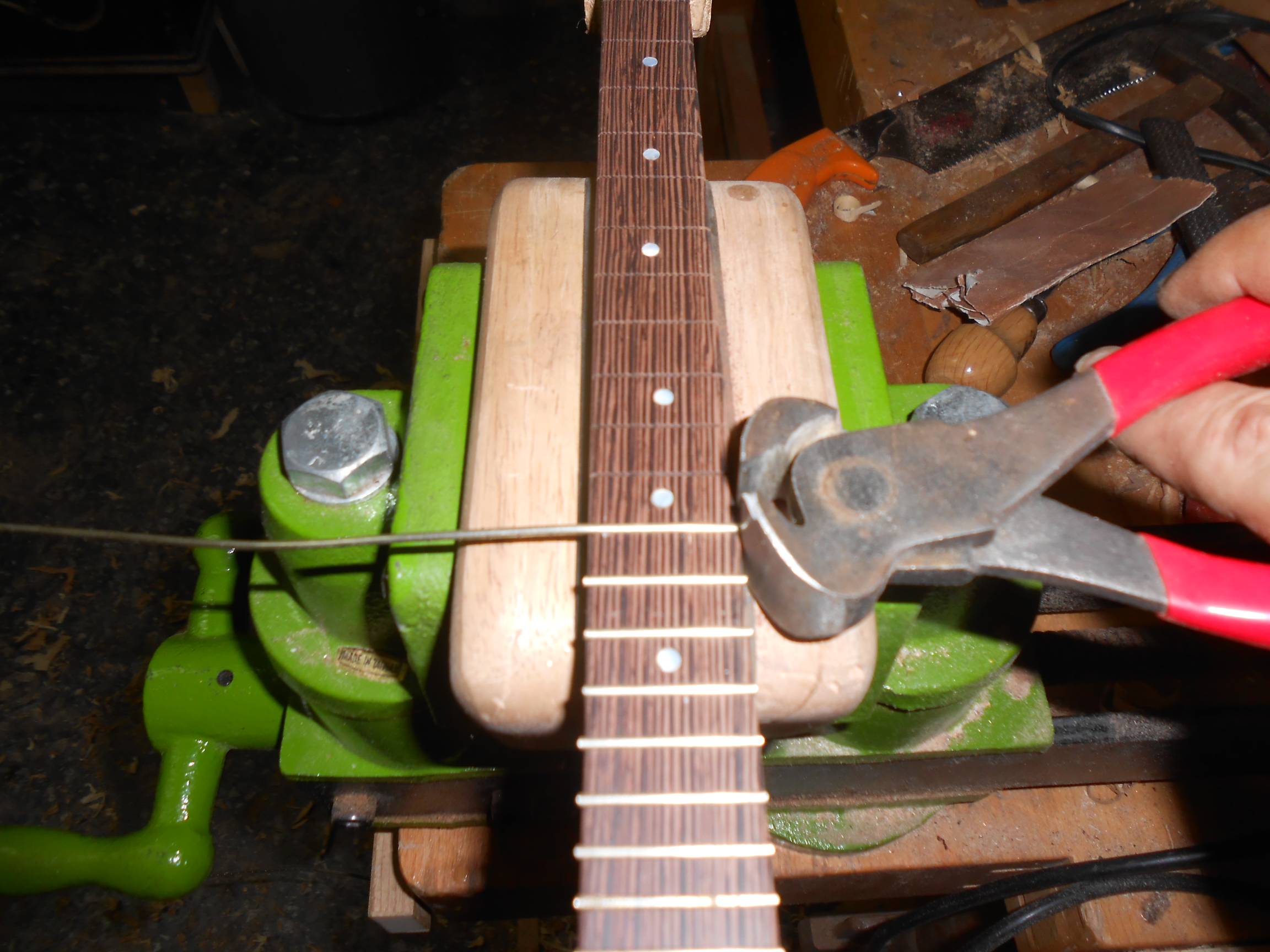

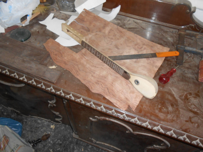

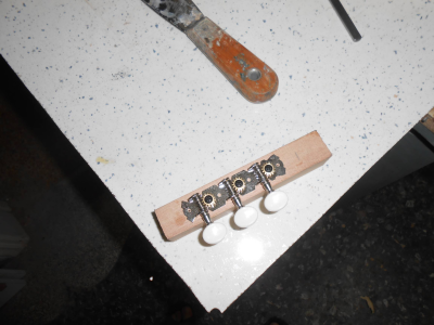

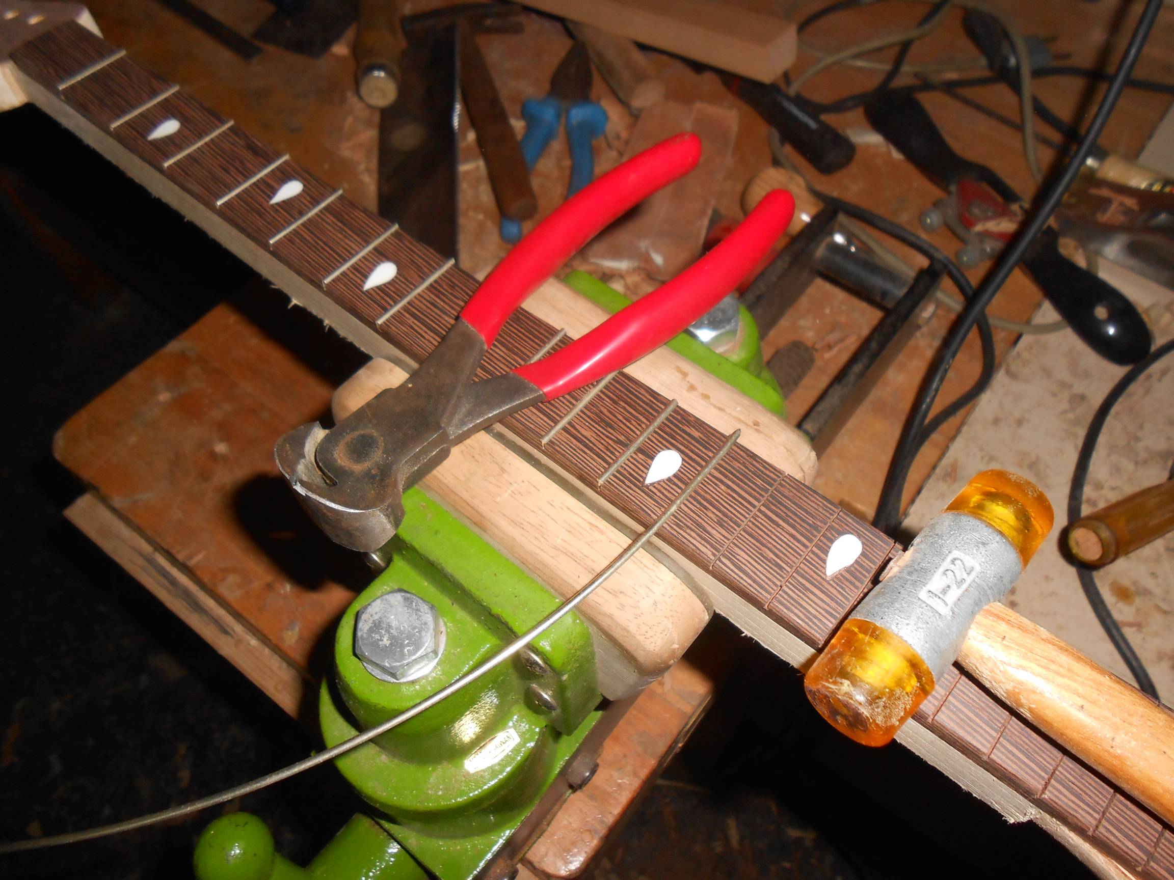

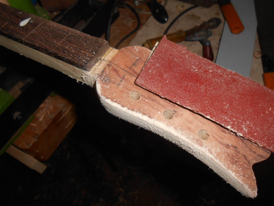

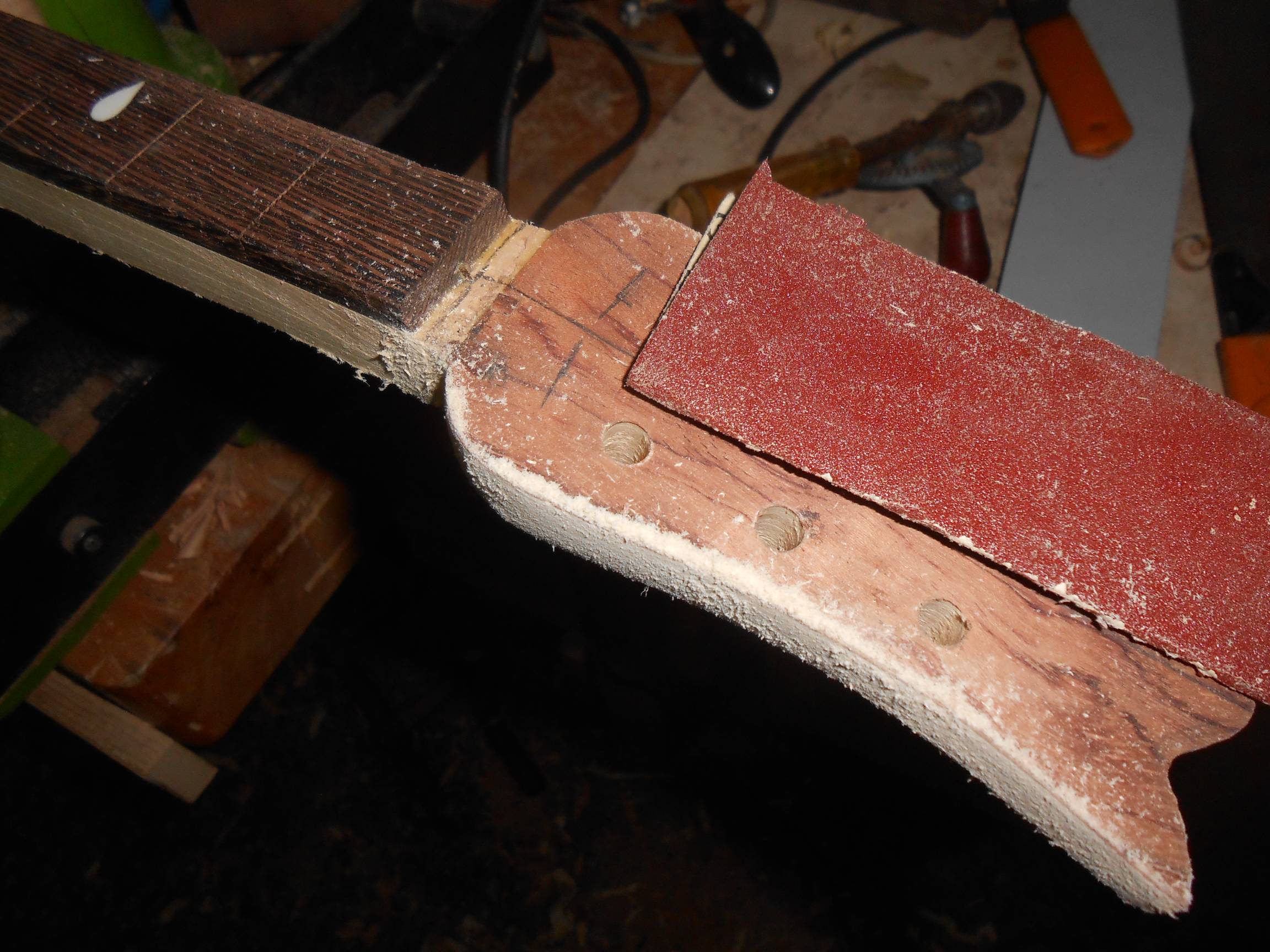

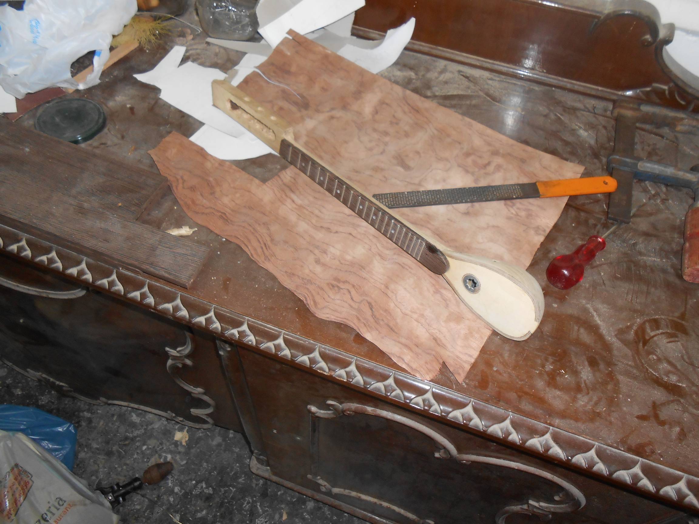

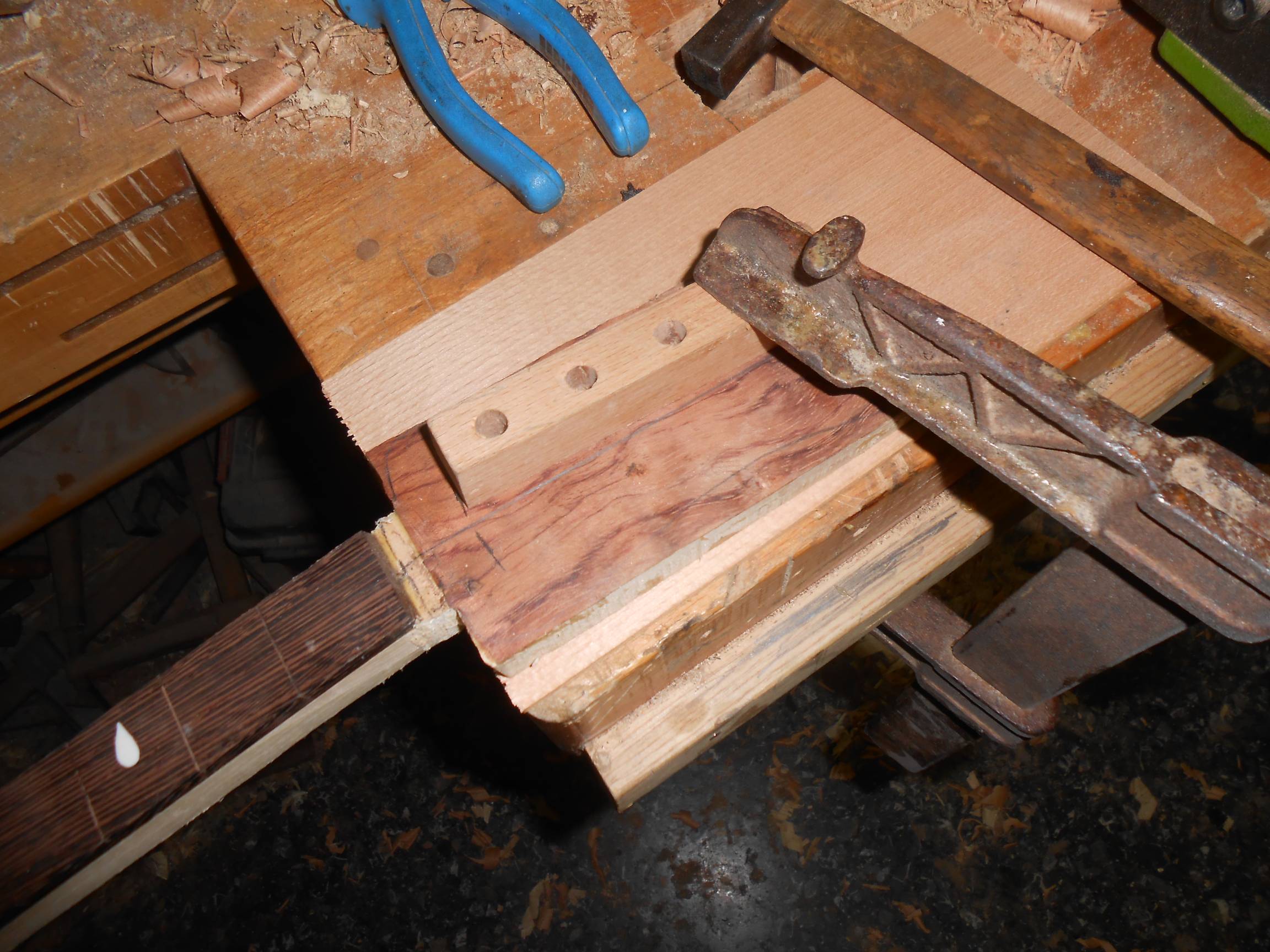

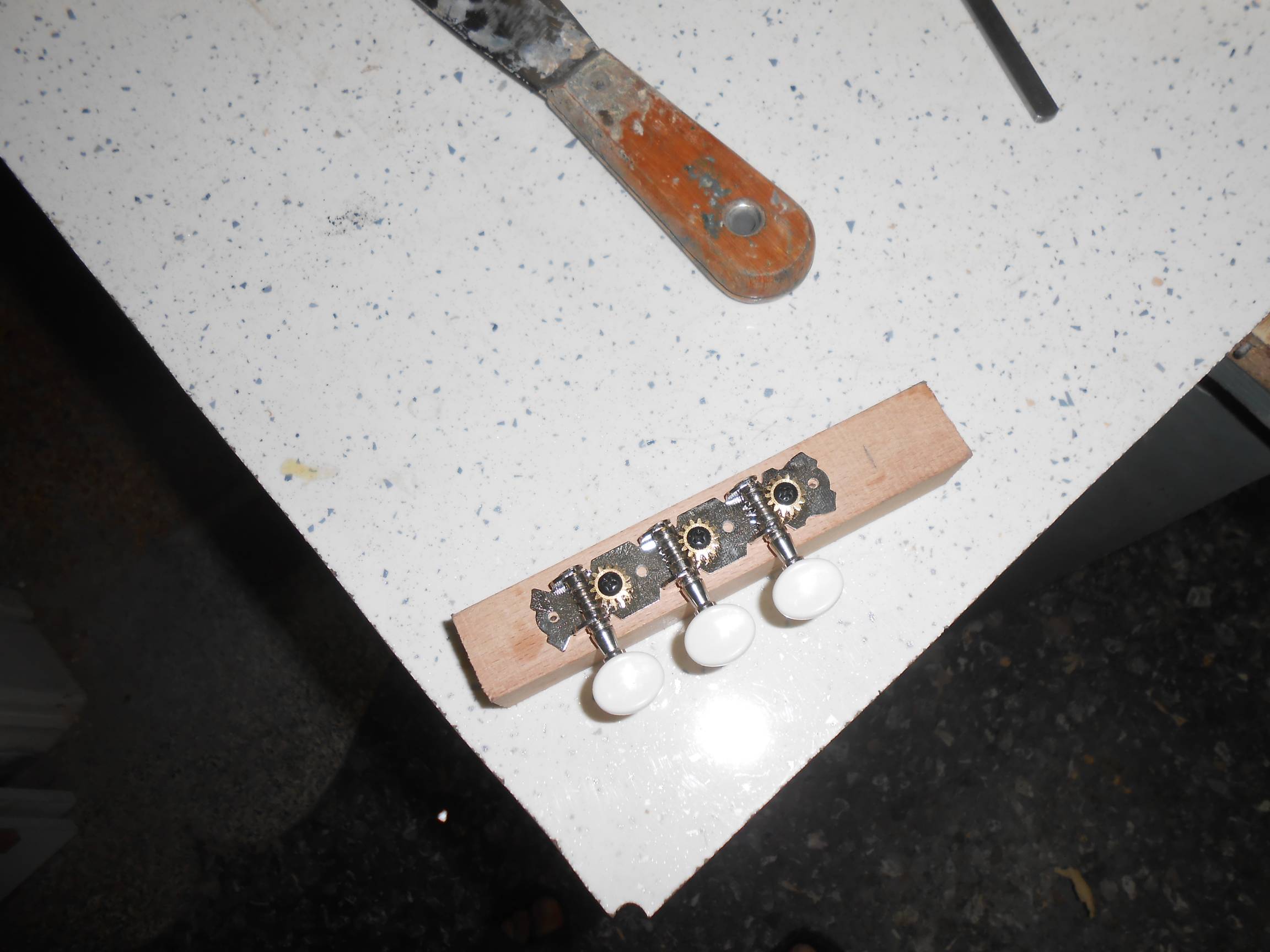

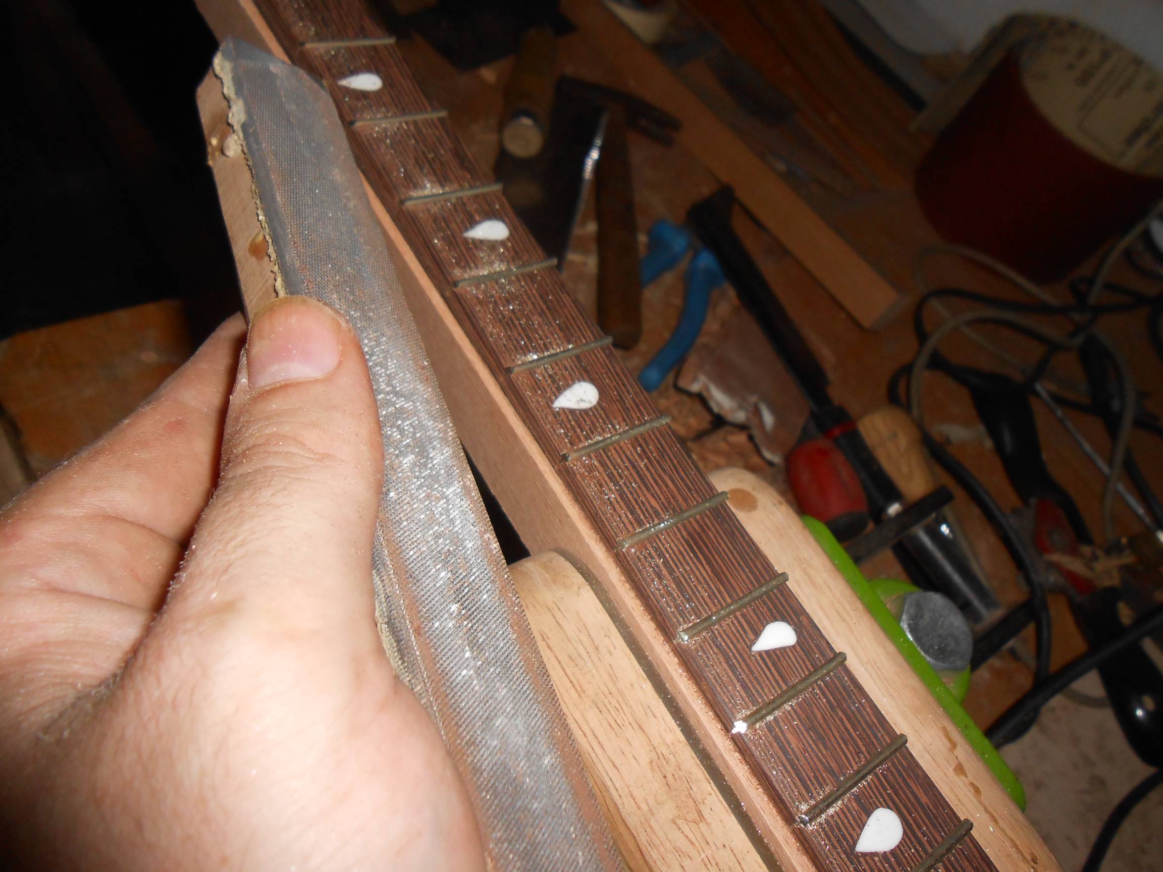

Σημερινές εργασίες:τοποθέτηση τάστων,τρύπημα κλειδιών,τριψίματα,αύριο πάλι.

ωραιος ο ποιητης Νικος και το χελιδονακι σουπερ
Γκλούπ! Φοβερός! Απίθανος!
Το κουτί βοηθάει τελικά? και σε τι ακριβώς? εκτός από:
τοποθέτηση καπακιού, ευθυγράμμιση μπράτσου, σκάψιμο και κόλληση φιγούρας?

Πολυ ωραια!
(η μεγγενη απο που κ ποσο;)
