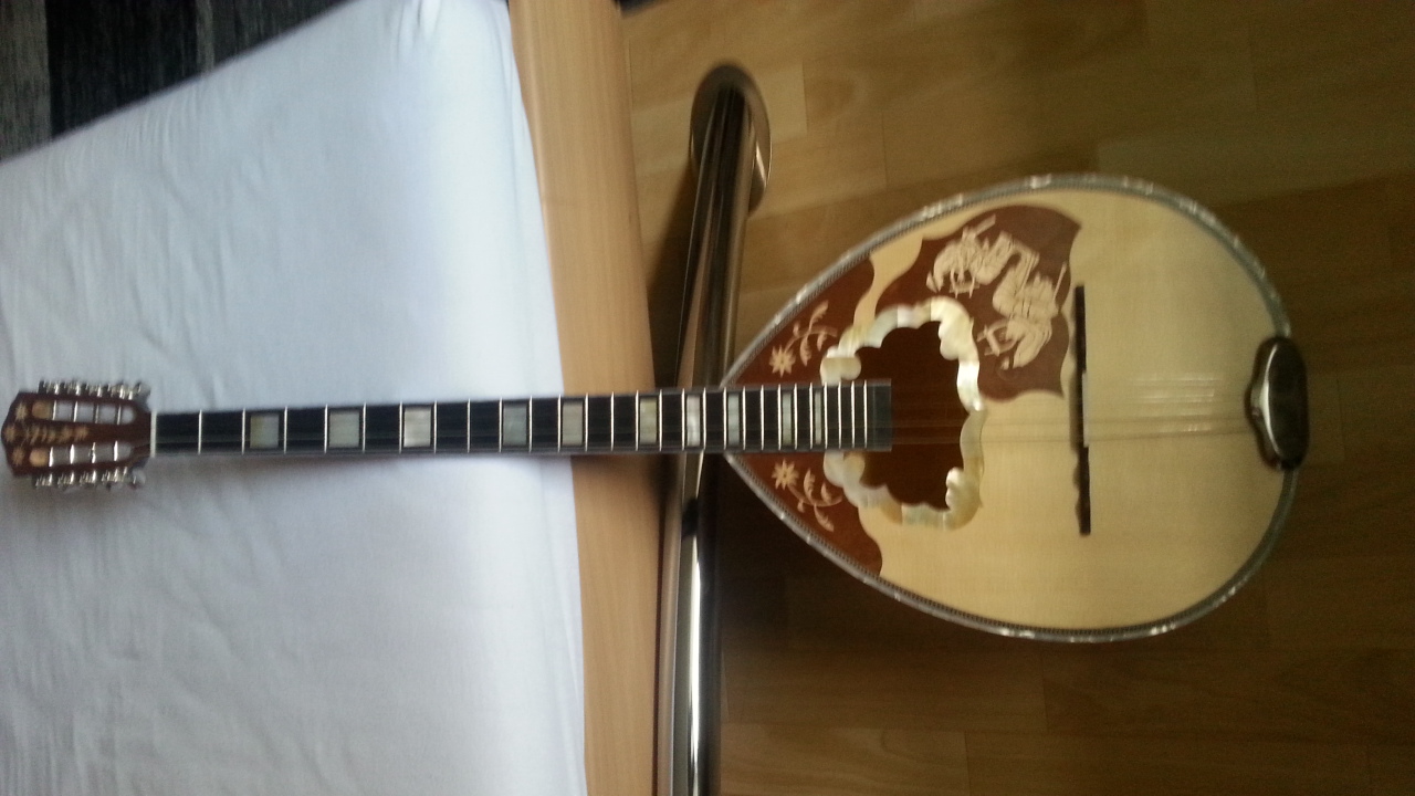

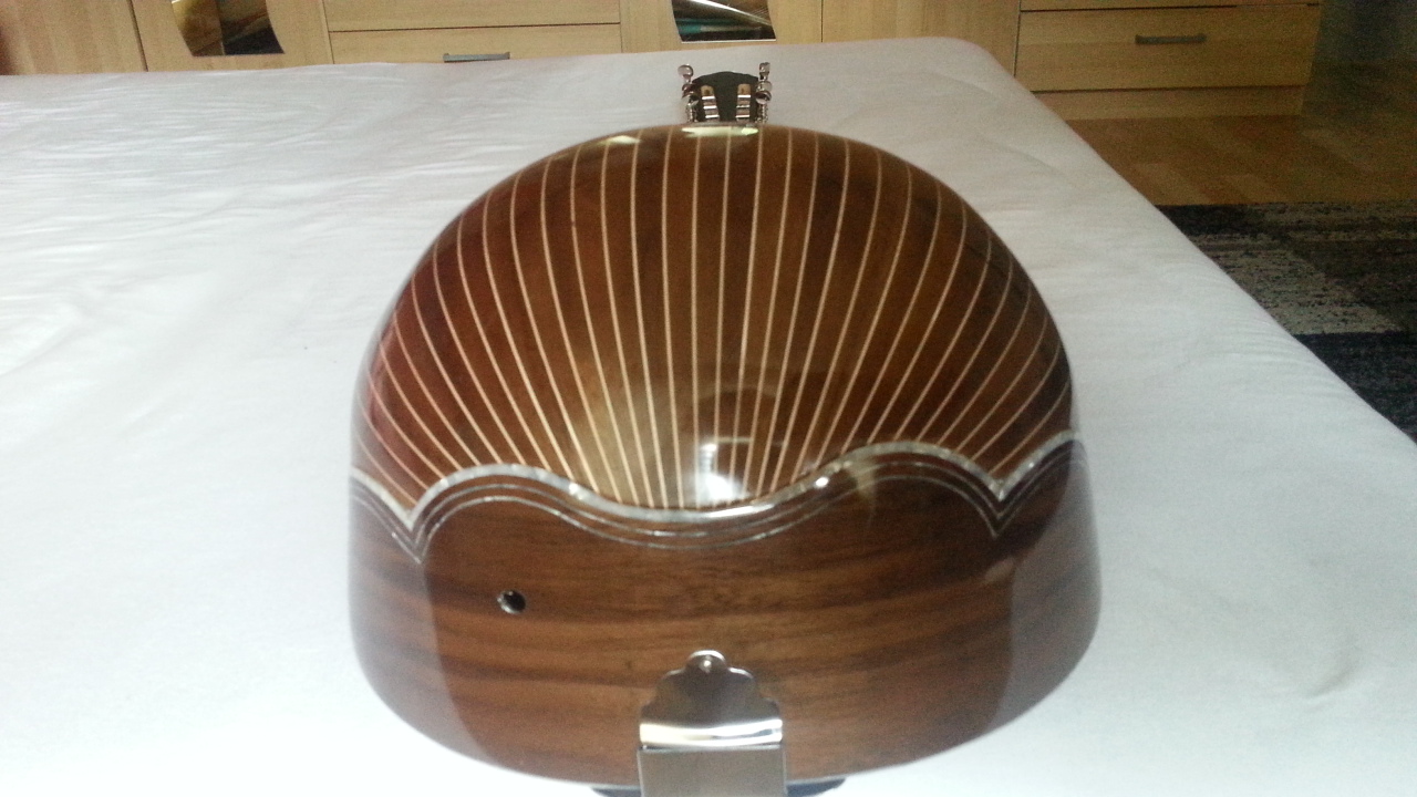

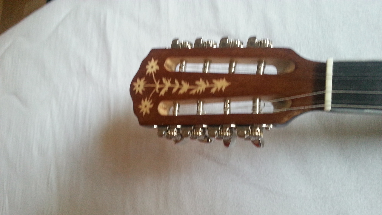

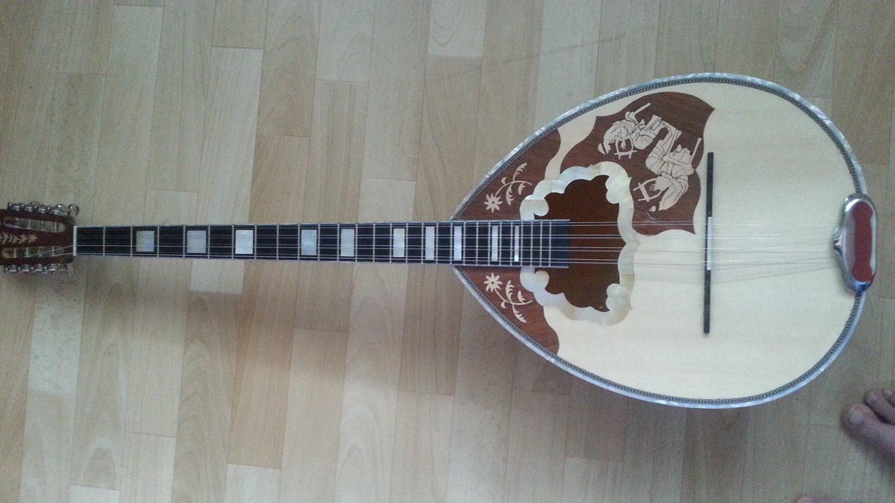

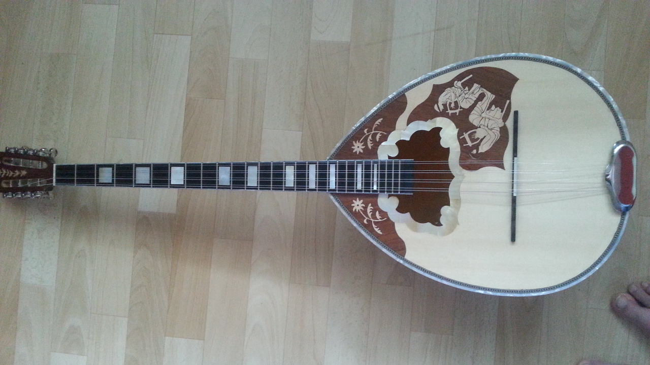

Γειά σας παιδιά.
Επιτέλους τελείωσα(σχεδόν) με το τρίτο μπουζούκι μου.
ειναι απο τα καλύτερα που έχω  κανει.
Μιας και εχω κάνει μονο τρία ;D ;D ;D ;D ;D :-[ :-[ :-[
καρυδια σκαφος , μαονι φιγουρα, εβενος ταστιερα με πέρλα
κλειδιά   boston ( πολύ μάπα)
Το λούστρο είναι απο σπρέι και εχει ωραίο γυάλισμα που στις φωτο δεν φαίνεται

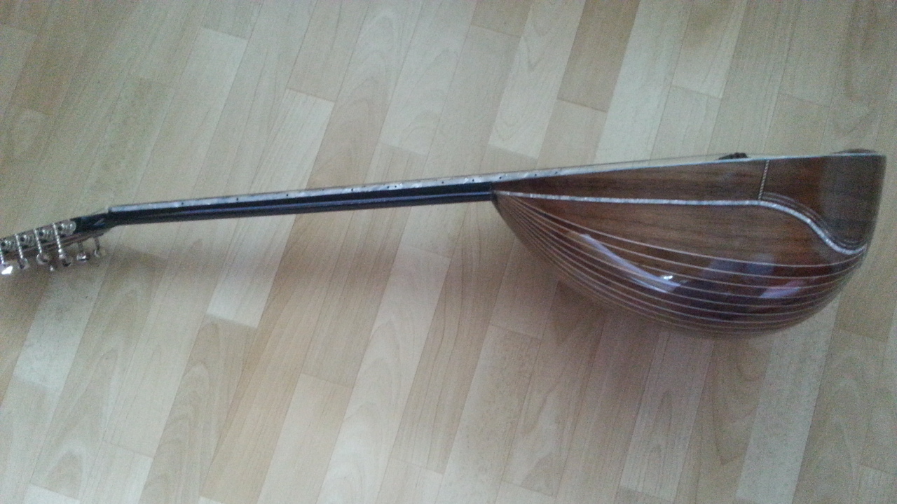

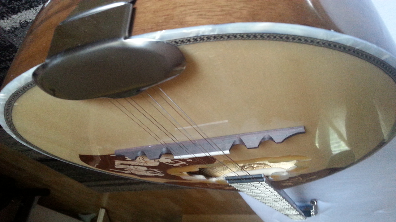

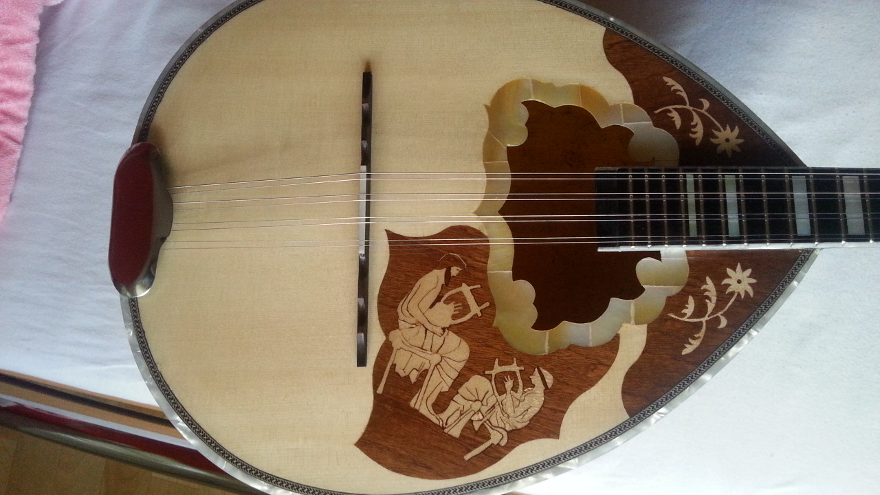

Και 2 ακομα

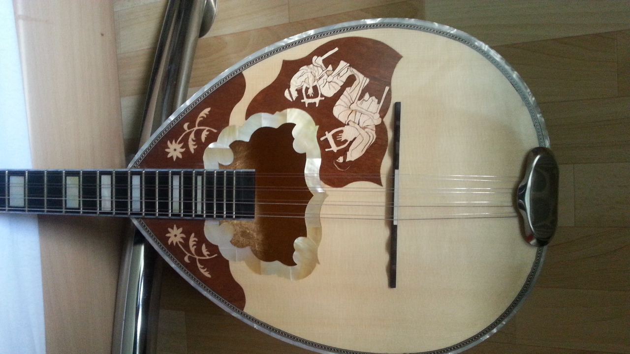

Πολύ καλή δουλειά δείχνει Κωνσταντίνε.

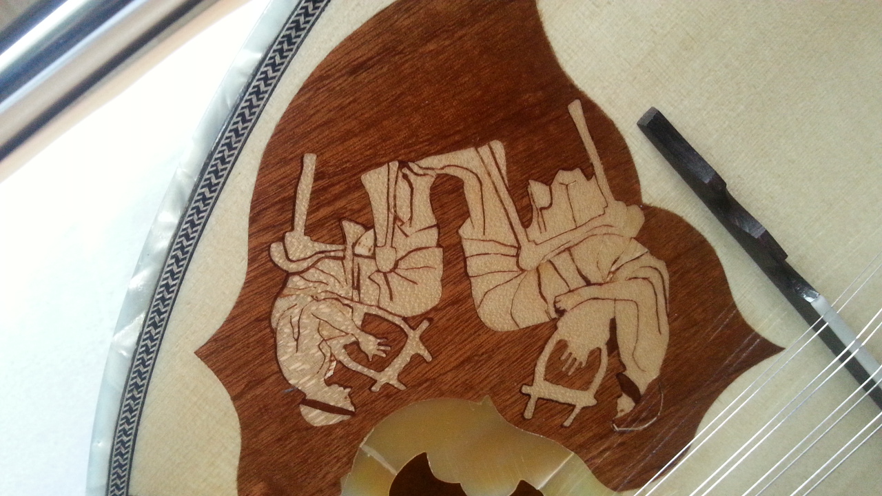

Η αρχαιοελληνική φιγούρα με το "μάθημα μουσικής'' πολύ λεπτολογημένη και λεπτομερής αν και κατα τη γνωμη μου δεν δενει ιδανικά με τα λουλουδάκια παραδίπλα ( προσωπική άποψη , μη δίνεις σημασία ;D)
Η συνολική εικόνα είναι κάτι παραπάνω απο πετυχημένη
Συγχαρητήρια
δωσε μερικά στοιχεία ,διαστάσεις ,κλίμακα κλπ/ ήχο θα έχουμε φαντάζομαι

πολυ ομορφο εγινε μπραβο...
και ωραιο λουστρο ωραιο σχεδιο, ολα ωραια!
εδω ομως θα συμφωνησω με τον νικολα, καλυτερα να εβαζες κανεναν αμφορεα, αντις για λουλουδακια!

(και μια ερωτηση ασχετου ως προς τα μπουζουκια: η τρυπουλα απο πισω στην 3η φωτο τι ειναι;)

Παιδια ευχαριστω για τα κοπλιμανσ
Λοιπόν το σκαφος εγινε με σχεδιασμο δικο μου.
17 βάθος 31 φαρδος 37,5 μηκος. Στο περίπου ολα αυτα.
67 εκ κλιμακα. Το μανικι ειναι κελεμπεκι βεγγε(1,5 εκ) κελεμπεκι
Η τρυπα στο πισω μερος ειναι για να μπει βύσμα για μαγνήτη.
Ήχο θα βάλω αλλα επειδή παικτικα είμαι πως ηταν ο χιωτης ε ακριβώς το τελείως αντίθετο
θελω να παω σε ενα φιλο που ξέρει να παίζει.

Το σχεδιο το πηρα απο εναν αμφορεα στο google.
Εύχομαι να μην αναστηθεί ο τυπος που το ζωγράφισε και μας ζητάει λεφτα για πατεντες ;)

Κωνσταντίνε πολύ ωραίο εγινε το μπουζούκι σου. Συγχαρητήρια και για τη φιγούρα.

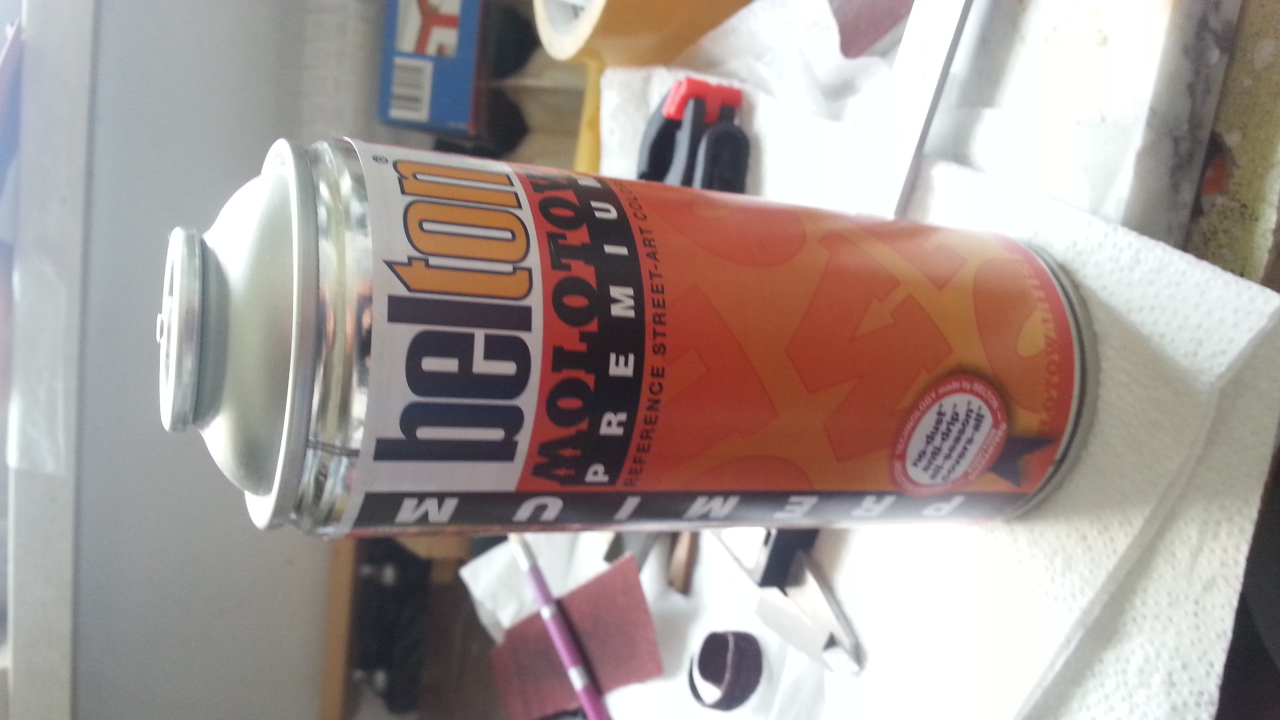

Πες μας και με τι σπρευ λουστραρισες;;;

Δημήτρη αυτό είναι το σπρέι
