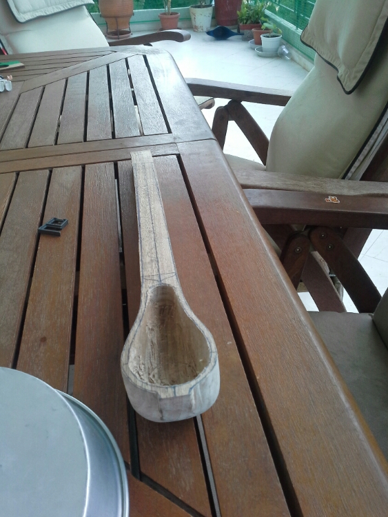

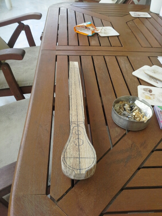

Χρήστο τον τζουρά θα τον κάνω στυλ τζουρομαντολίνο του Boulι (αλλά 3 χορδές) οπότε δεν έχει σκάψιμο με το χέρι (άγιο ρούτερ).
Ε τώρα τον μπαγλαμά θα τον σκάψουμε με το χέρι τι να κάνουμε...

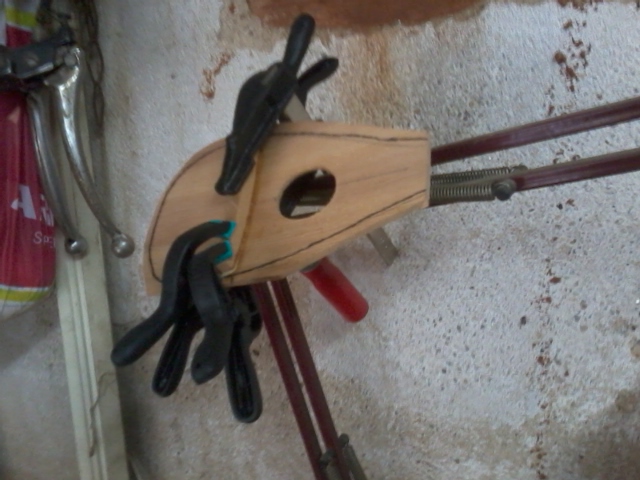

Μετα απο ενα μικρο διαλειμα με πειραματισμους σε τζουραδομπουζουκολαουτα, αν και δεν ειναι εποχη για τετοια, επιστροφη σε κατι γνωριμο για να ερθω στα ισια μου!
 [ Invalid Attachment ]   φιλε μου γιαννη τι ξυλο ειναι το σκαφος της λυρας??και τι καπακι θα βαλεις??
Απ: Φωτογραφίες και Βίντεο από Εργαστήρια: Ιούλιος 2014
« Απάντηση #47 στις: Ιουλίου 13, 2014, 12:38:13 πμ »
και τα δυο ειναι Ελληνικη καρυδια, διαφορετικης ρατσας και χρωματος.  Οπως σου εχω απαντησει και παλιοτερα σε πμ, εγω στις λυρες βαζω κεδρο καναδα.

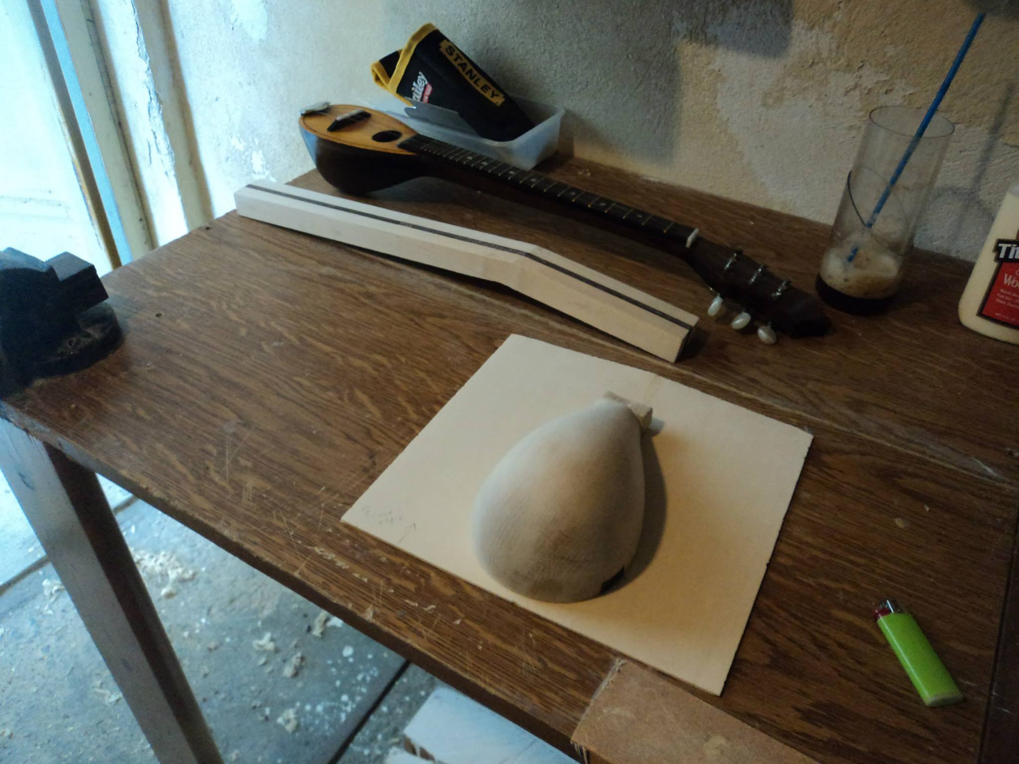

κατάφερα να φτιάξω  το μανίκι...........(μου έφυγε λίγο κατά την κόλληση :-[ :-[) κόλλησα και το καπάκι.....επόμενη στάση να φτιάξω το μόρσο :-\ :-\ :-\

Γιαννη καλη αρχη, τωρα μες τη ζεστη κανε λιγο υπομονη τι να γινει.
Δημήτρη πρωτα κολλάς καπάκι βλέπω και μετα μανίκι ε; μετα οταν θες να κάνεις τη χελιδονοουρα πως την ανοίγεις;

Χρήστο δεν το χω κολλήσει ακόμα το καπάκι στο σκάφος (αν κατάλαβα σωστά την ερώτηση σου....)

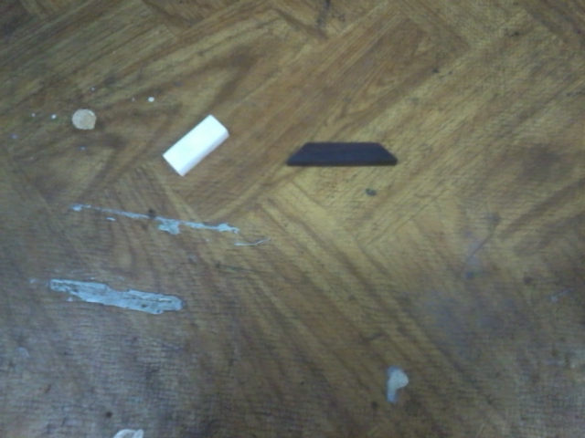

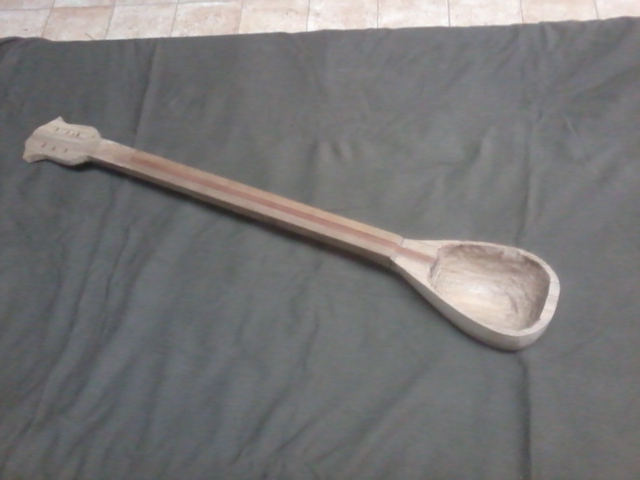

« Απάντηση #54 στις: Ιουλίου 15, 2014, 10:25:51 μμ »

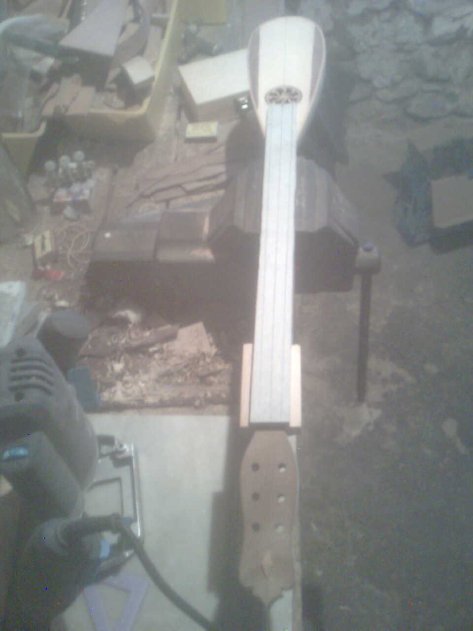

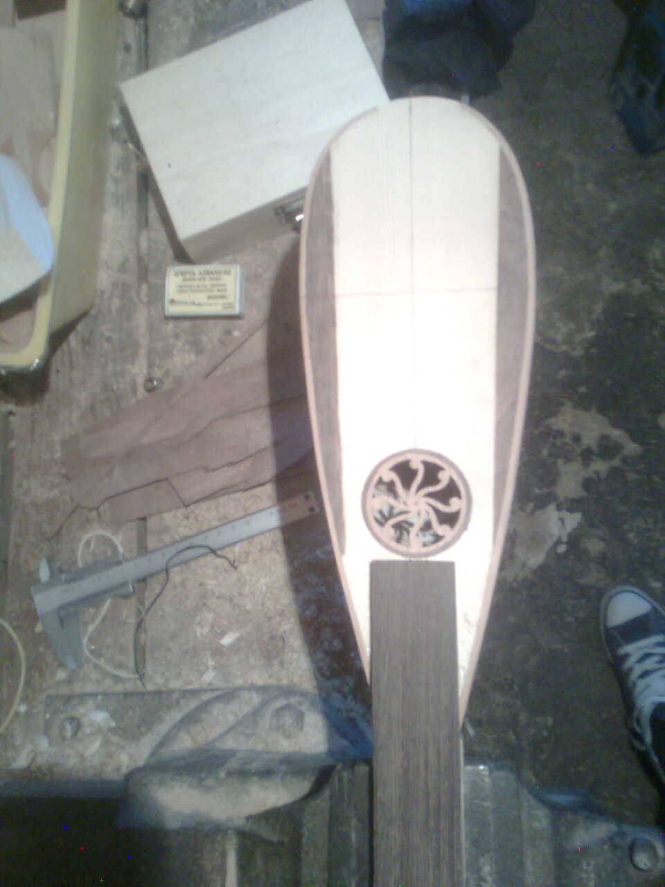

Καλήν εσπέραν μαστόρια!
Σήμερα συνέχισα τις εργασίες στον εικονιζόμενο τζουρομπαγλαμά που ξεκίνησε το περσινό καλοκαίρι, και τον παραμέλησα όσο να 'ναι... Τα ξύλα είναι καρυδιά όλα εκτός από την κόντρα που είναι μαόνι.
Κόπηκε το καπάκι και κολλήθηκε το καμάρι... Όμως μου ξέφυγε λίγο κι έτσι ενώ στην μέση έχει ύψος 12 mm στις άκρες είναι 8 mm. Να το κρατήσω ή είναι μεγάλη η κλίση 4mm;
Επίσης, ψιλοέφτιαξα το κοκκαλάκι και τον μισό καβαλάρη, ο οποίος όμως βγήκε λίγο μικρούλης (5cm) και το σκέφτομαι και γι' αυτόν αν θα το κρατήσω.

τι είναι αυτό αρχηγέ ? μπράβο, πολύ ωραίο σχήμα αλλά και οι λεπτομέρειες (μια που μιλάμε για λεπτομέρειες, την άλλη φορά με την κλασική σαγιονάρα παρακαλώ  ;D )

« Απάντηση #58 στις: Ιουλίου 20, 2014, 02:44:42 πμ »
το καμαρι στις ακρες να καραλειγει σε δυο-δυομισι μμ παχος ....ειναι σημαντικο αυτο το 4 ειναι πολυ
