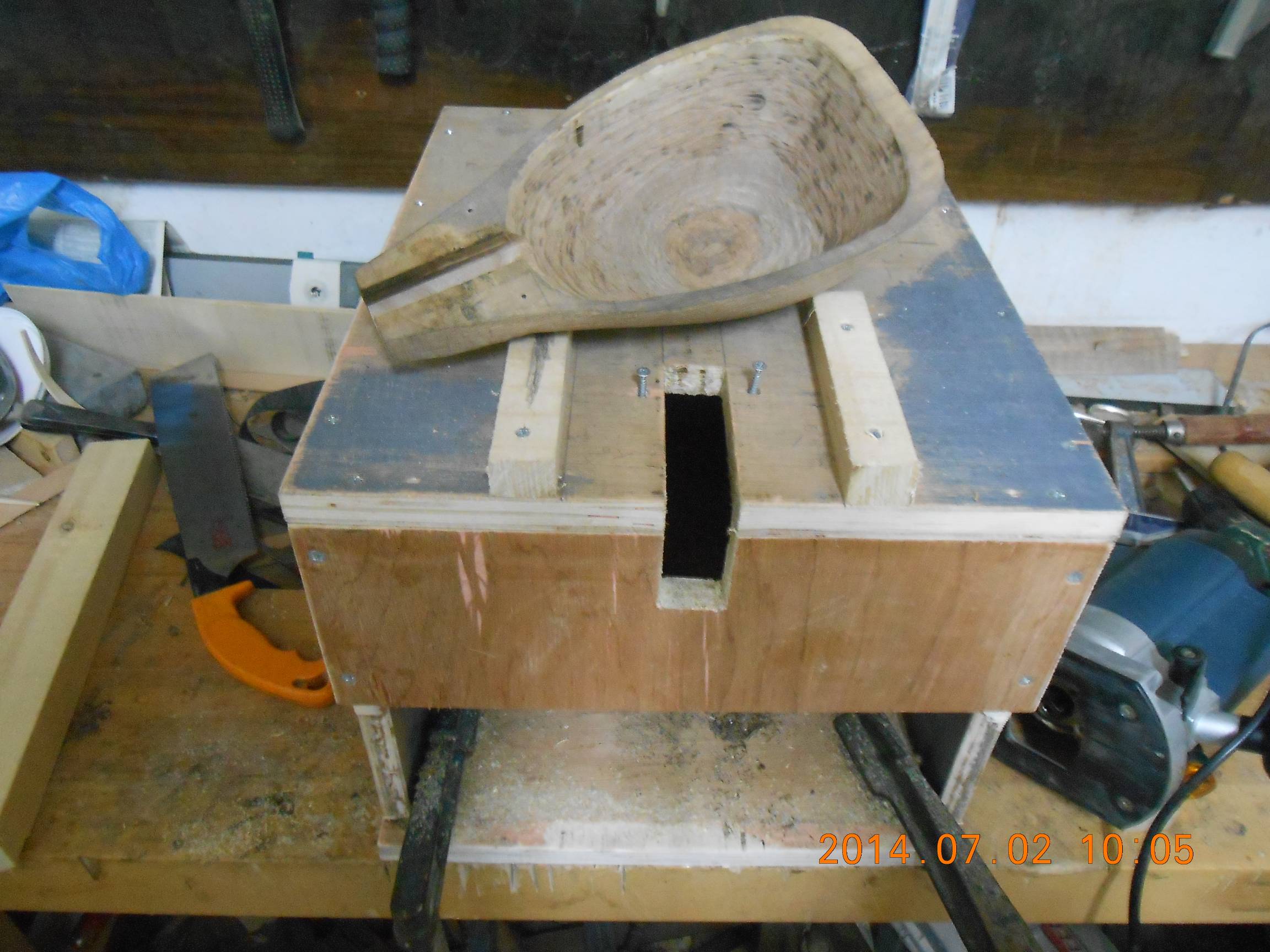

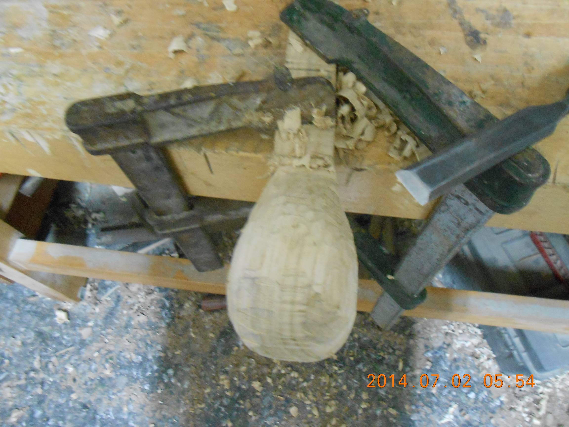

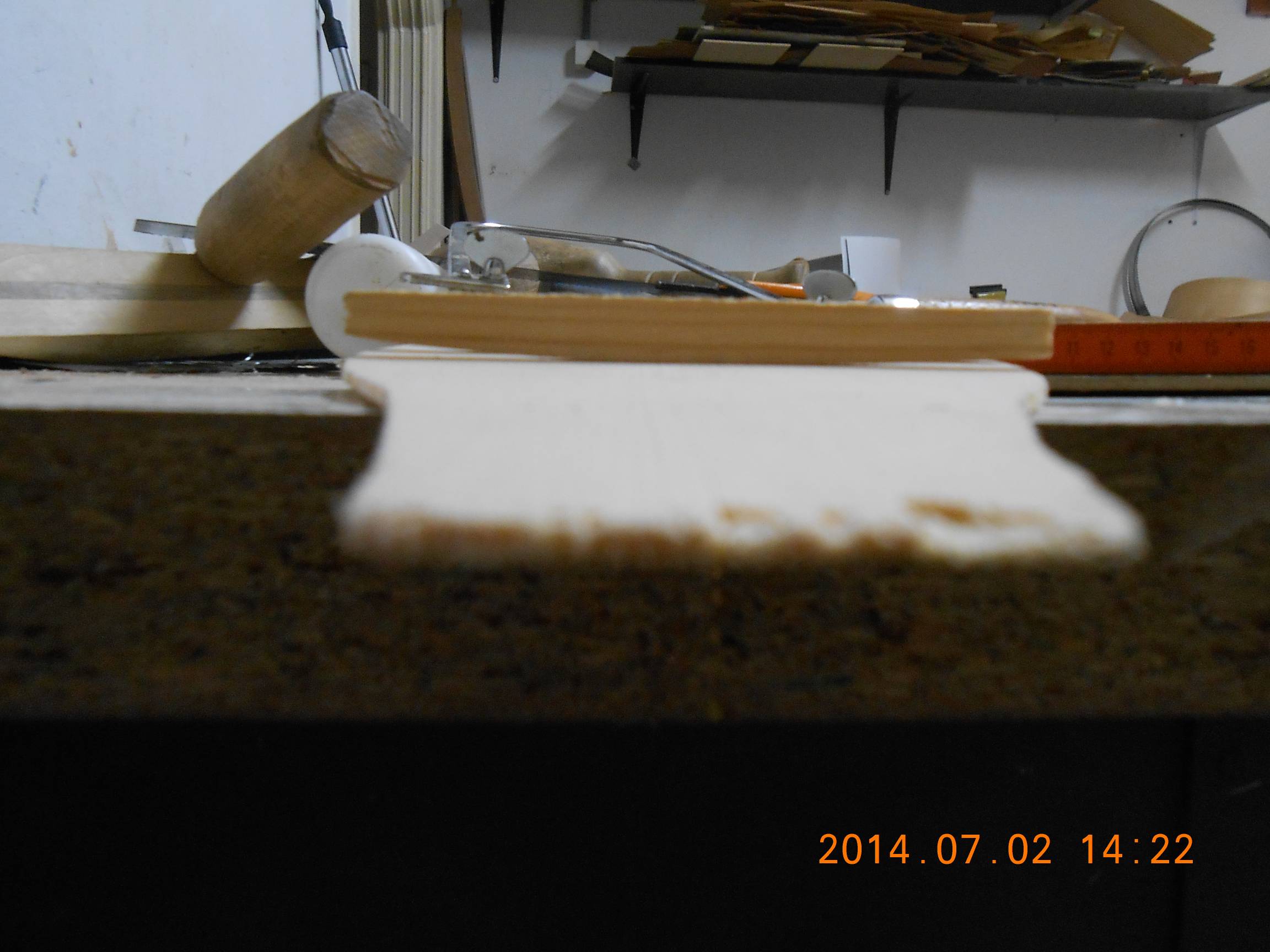

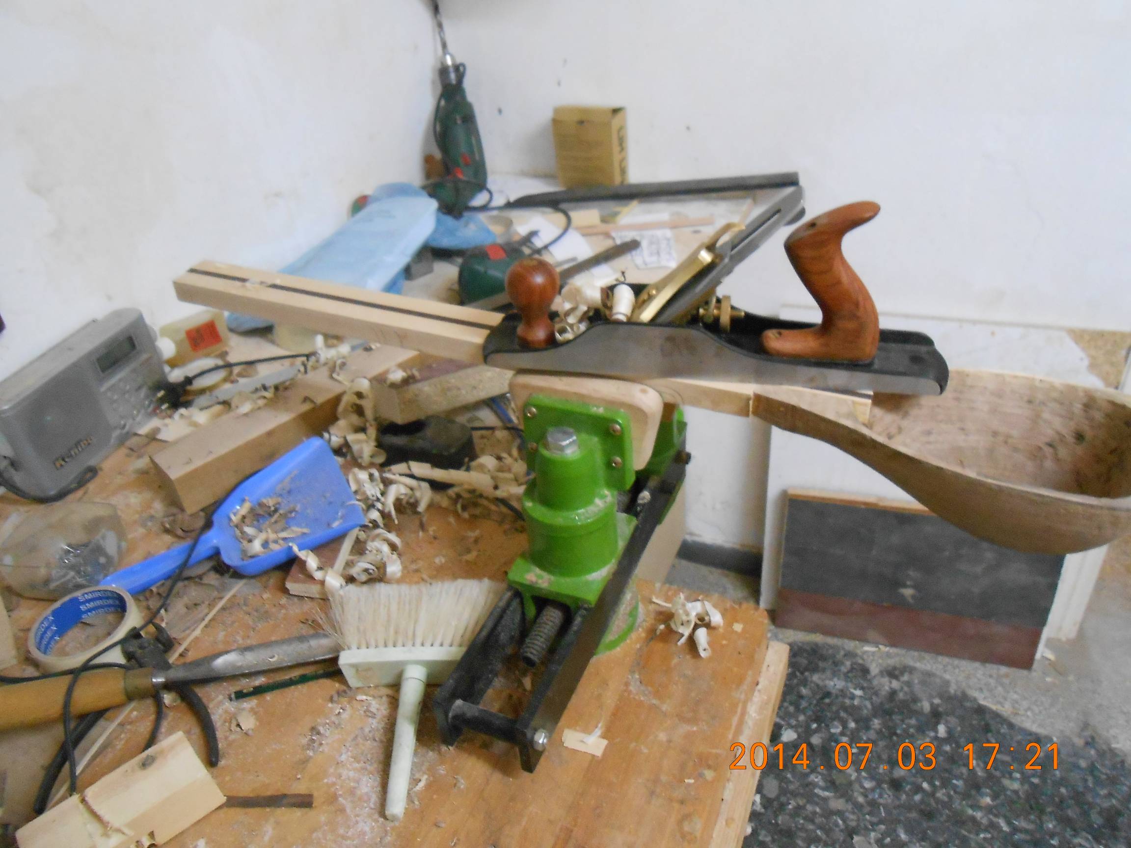

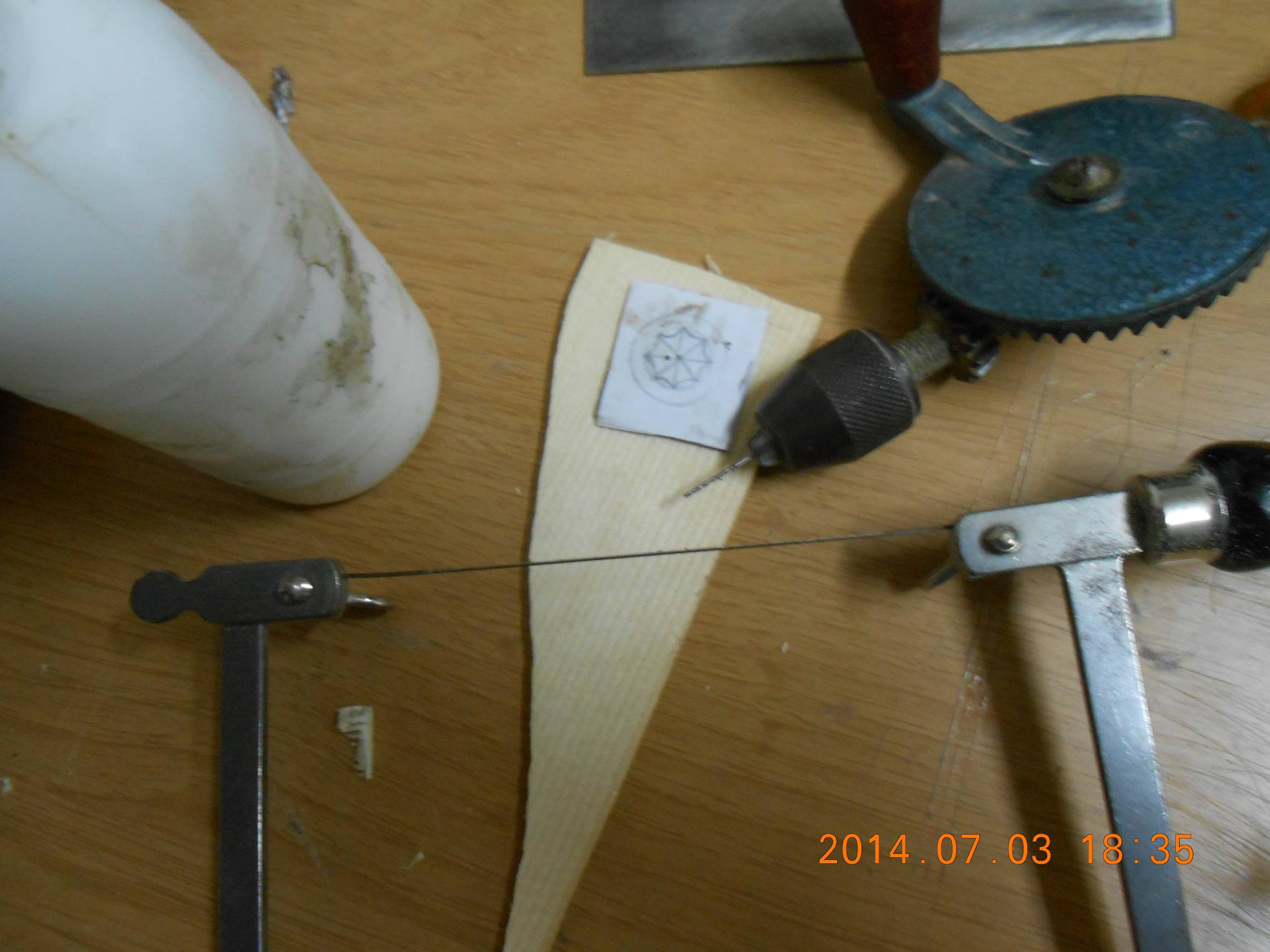

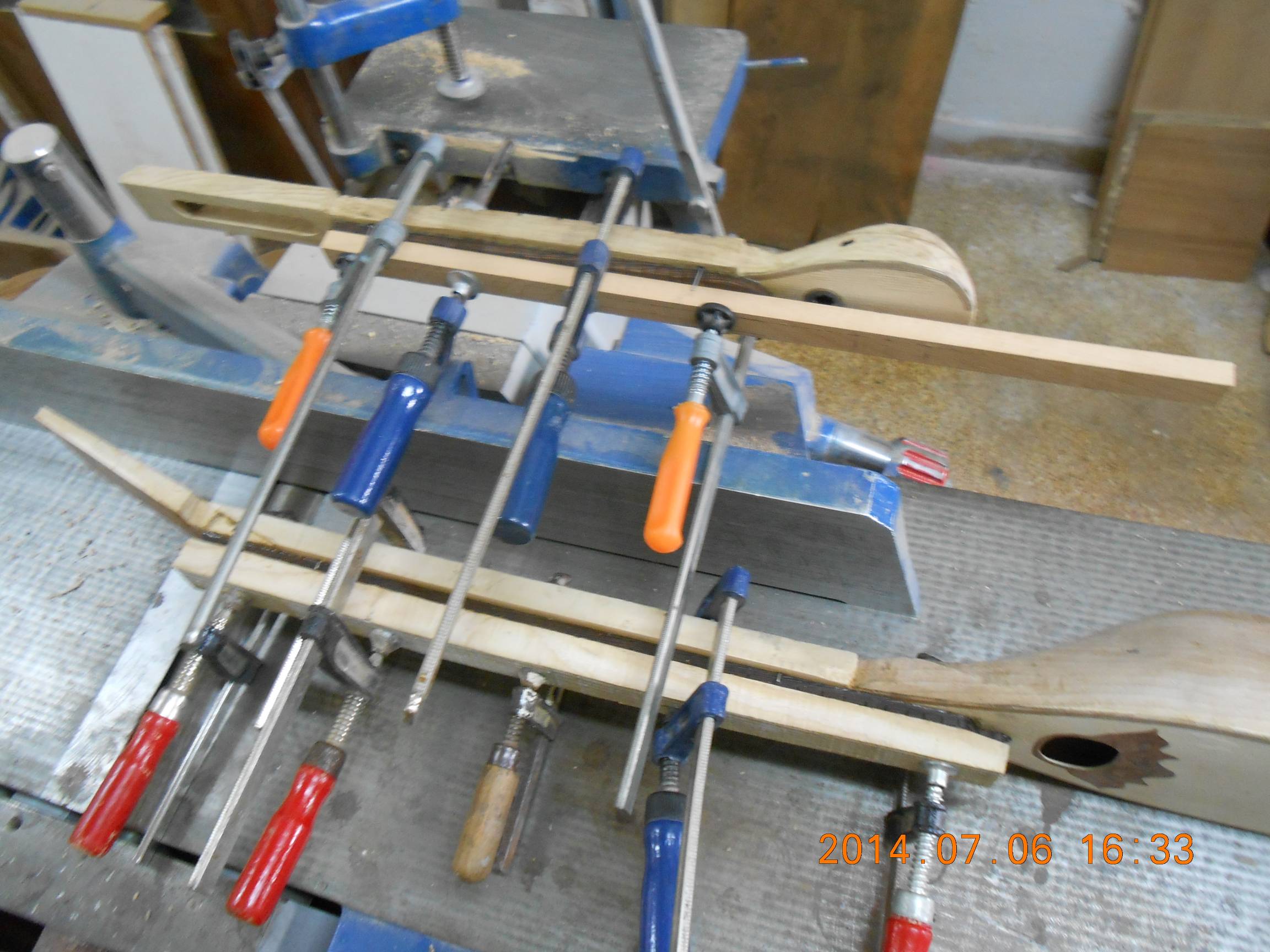

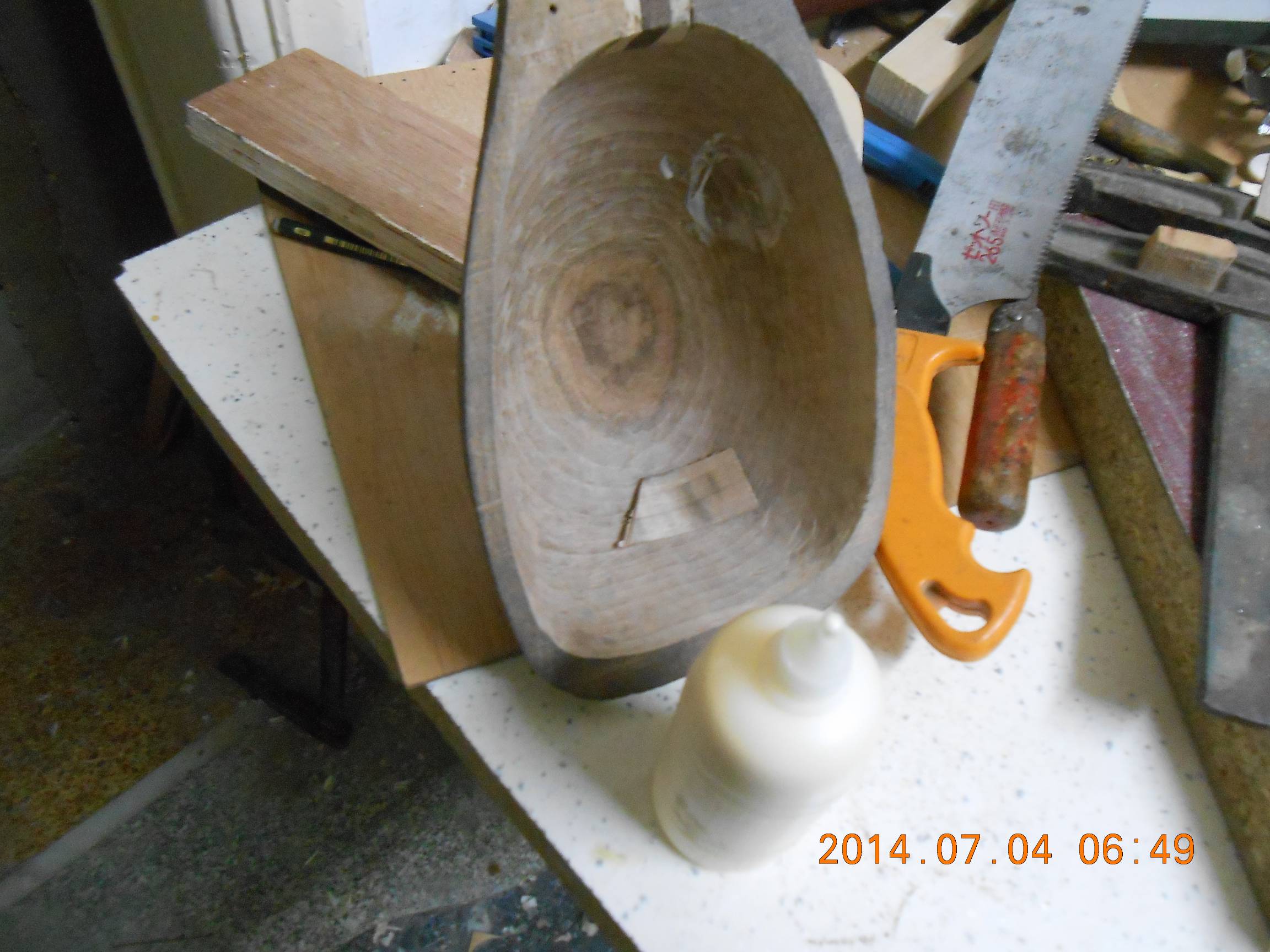

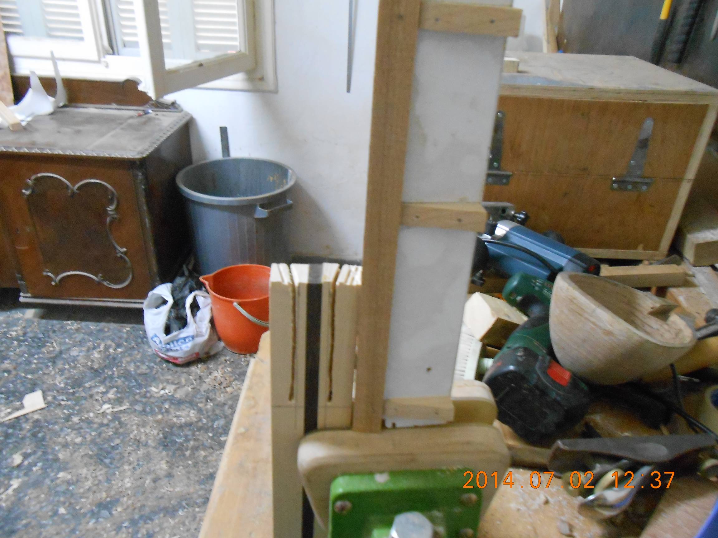

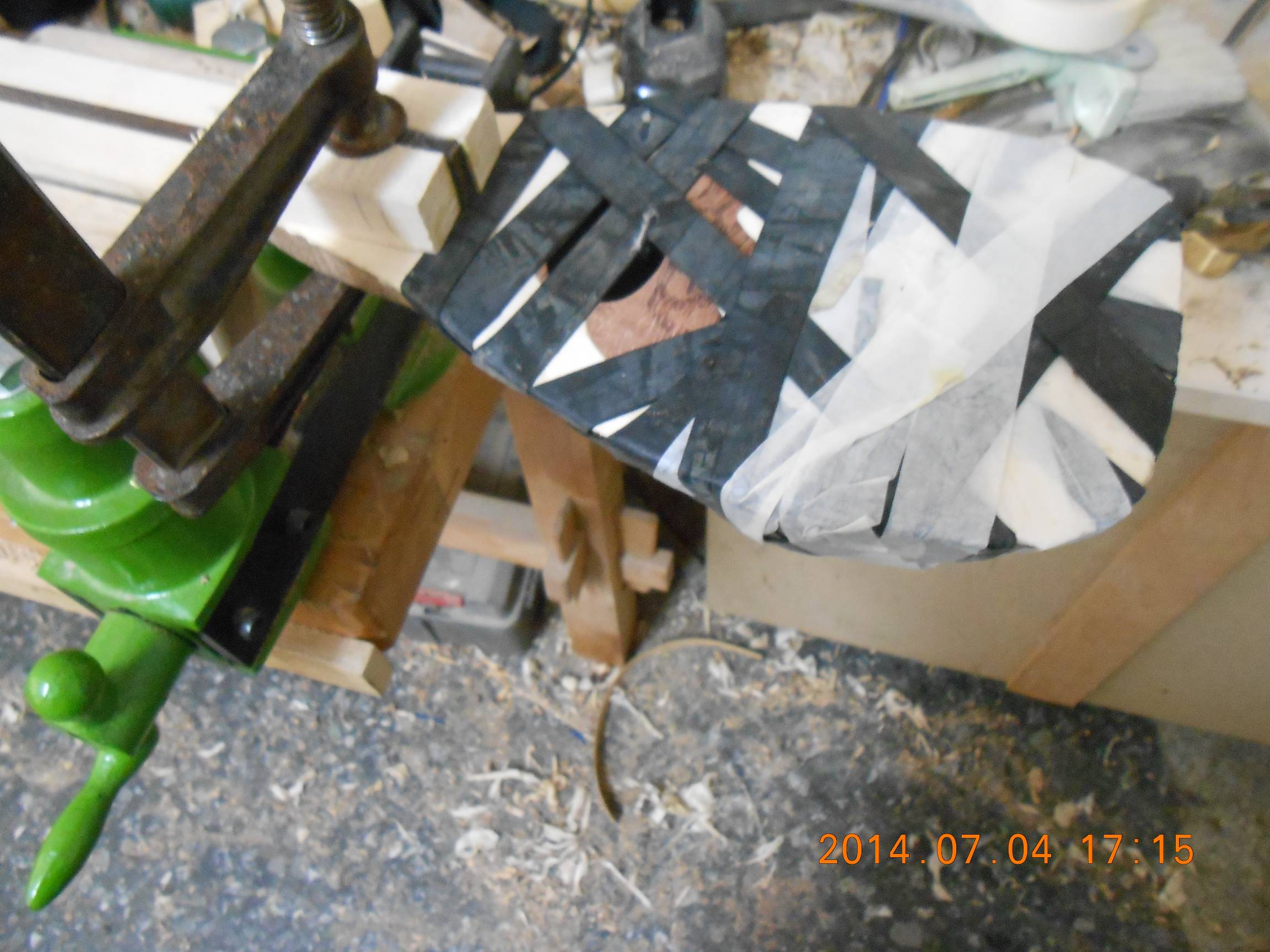

Συνέχεια από φωτογραφίες,από έναν σκαφτό τζουρά(καρυδιά ελληνική)και ένα μπαγλαμαδάκι σκαφτό από καστανιά(στο μπαγλαμαδάκι επηράστηκα από αυτά που έχουν φτιαχτεί και έχουν παρουσιαστεί εδώ από τον mato και Ζαρκάδα και άλλους.

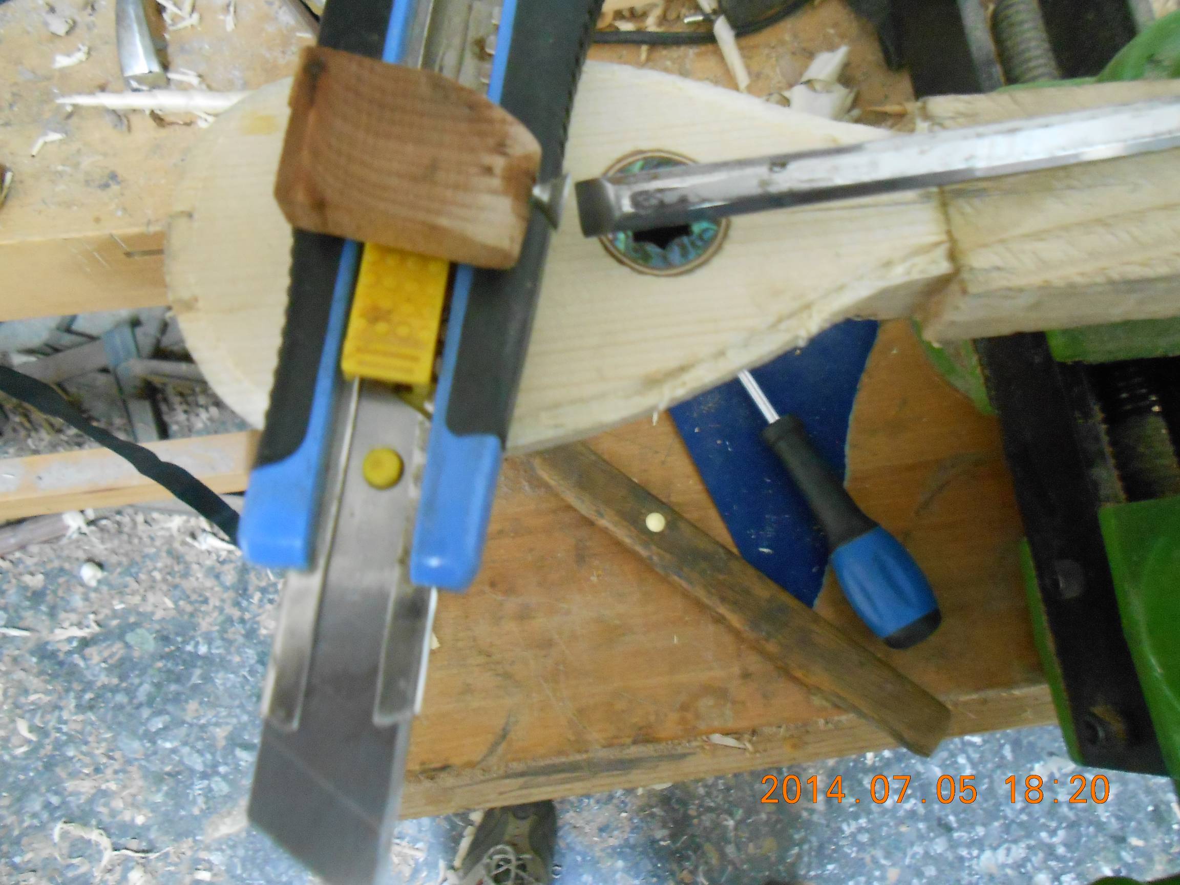

« Απάντηση #24 στις: Ιουλίου 08, 2014, 12:10:05 πμ »

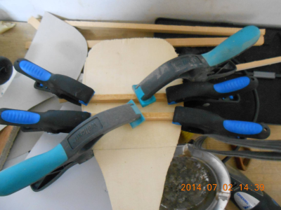

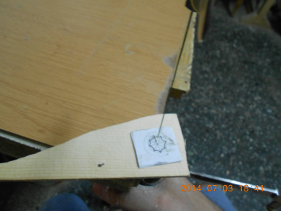

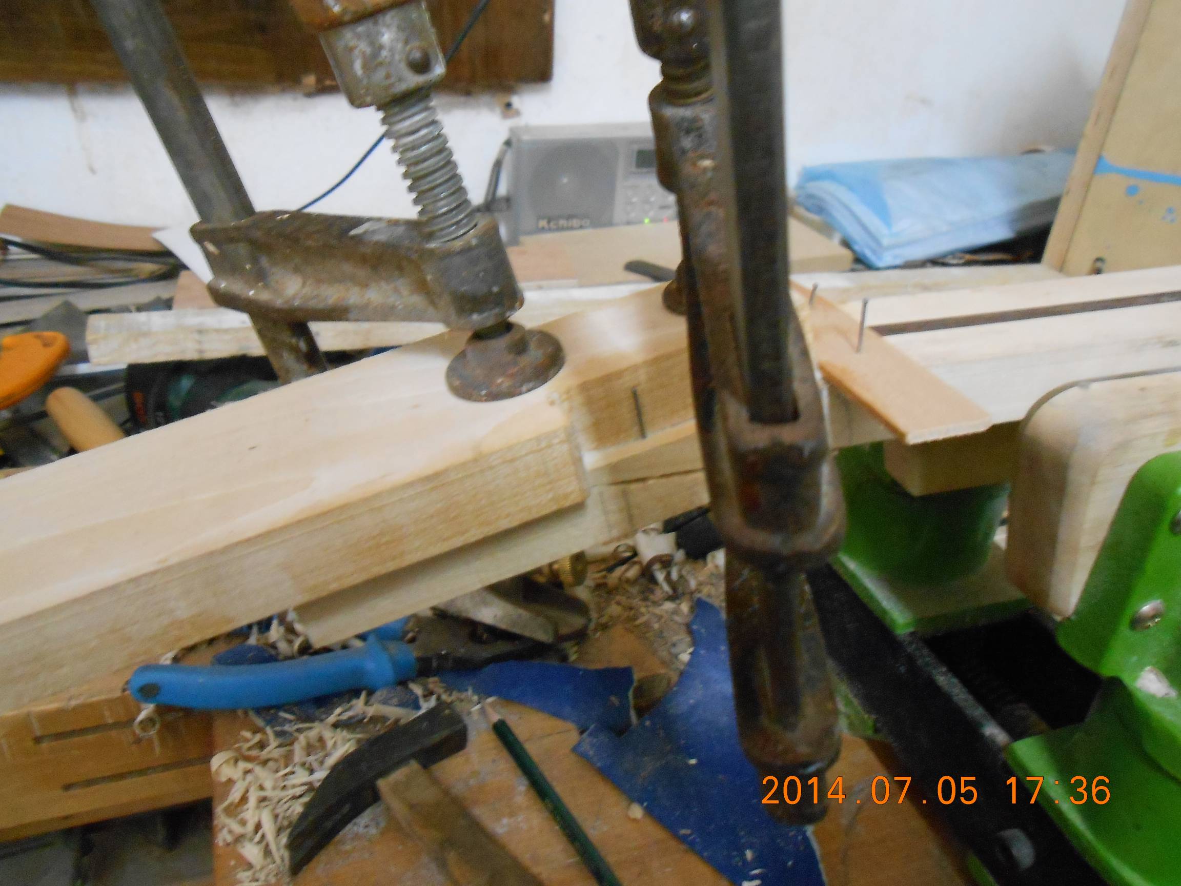

Η πατέντα και η ιδέα για δημηουργία θυλυκού μόσρου τύπου χελιδινοουράς,είναι αντιγραφή με μικρο-παραλαγές από τον κύριο Αναστάσιο Κουμαρτζή.
Τις πρώτες φορές τα μόρσα (θυληκό-αρσενικό) τα έκανα,με καλό σημάδεμα έπειτα κόψιμο με πριόνι(πάντα το κόψιμο έξω από τις γραμμές)και μετά άδοιασμα με τα κατάληλα(ακονισμένα)σκαρπέλα ίσια.

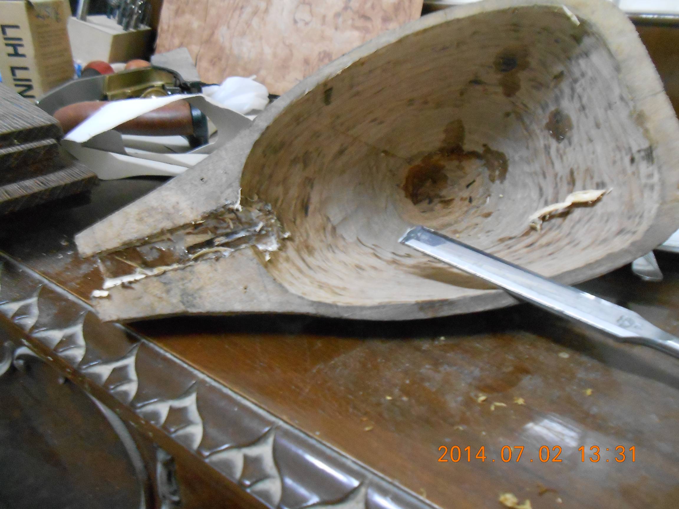

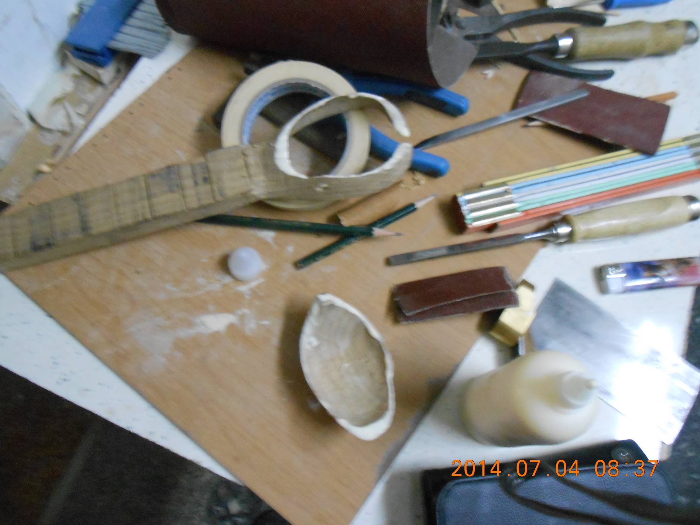

μπράβο νίκο. ευχαριστούμε για της φοτωγραφίες.
με τον μπαγλαμα τ έγινε; έσπασε και τον κόλησες;

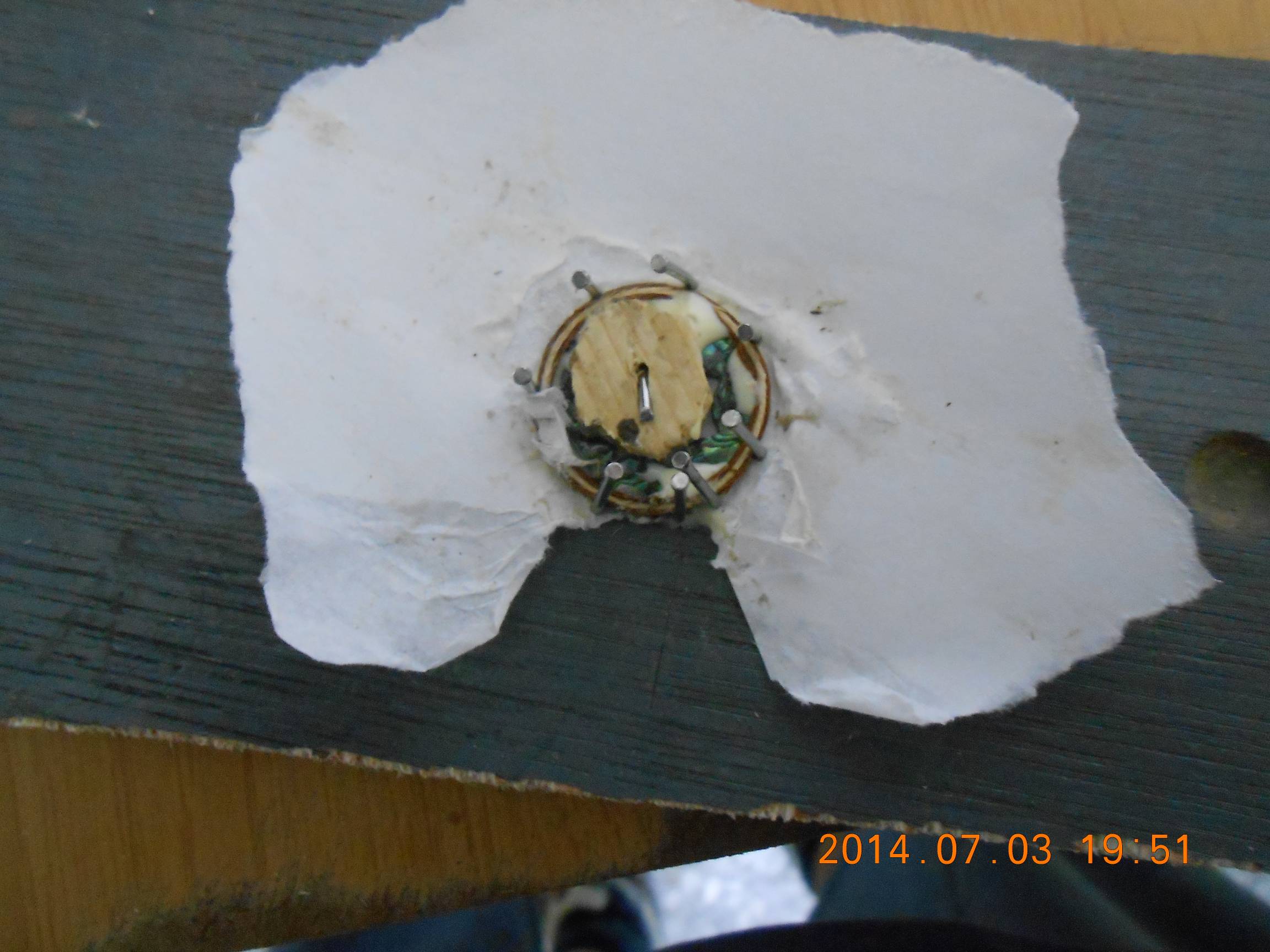

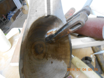

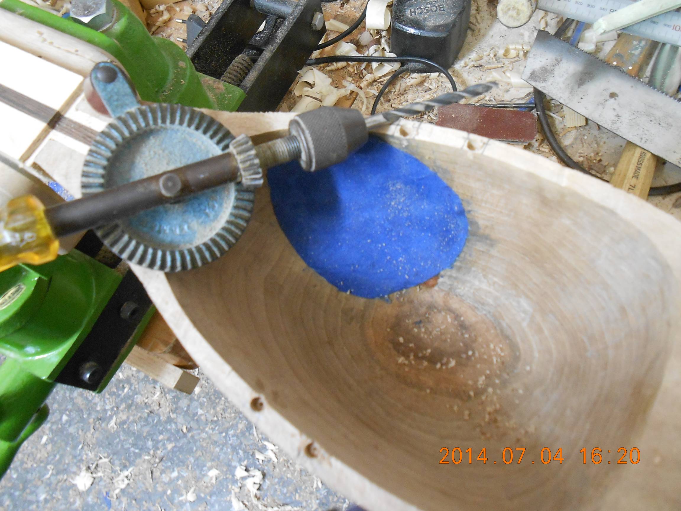

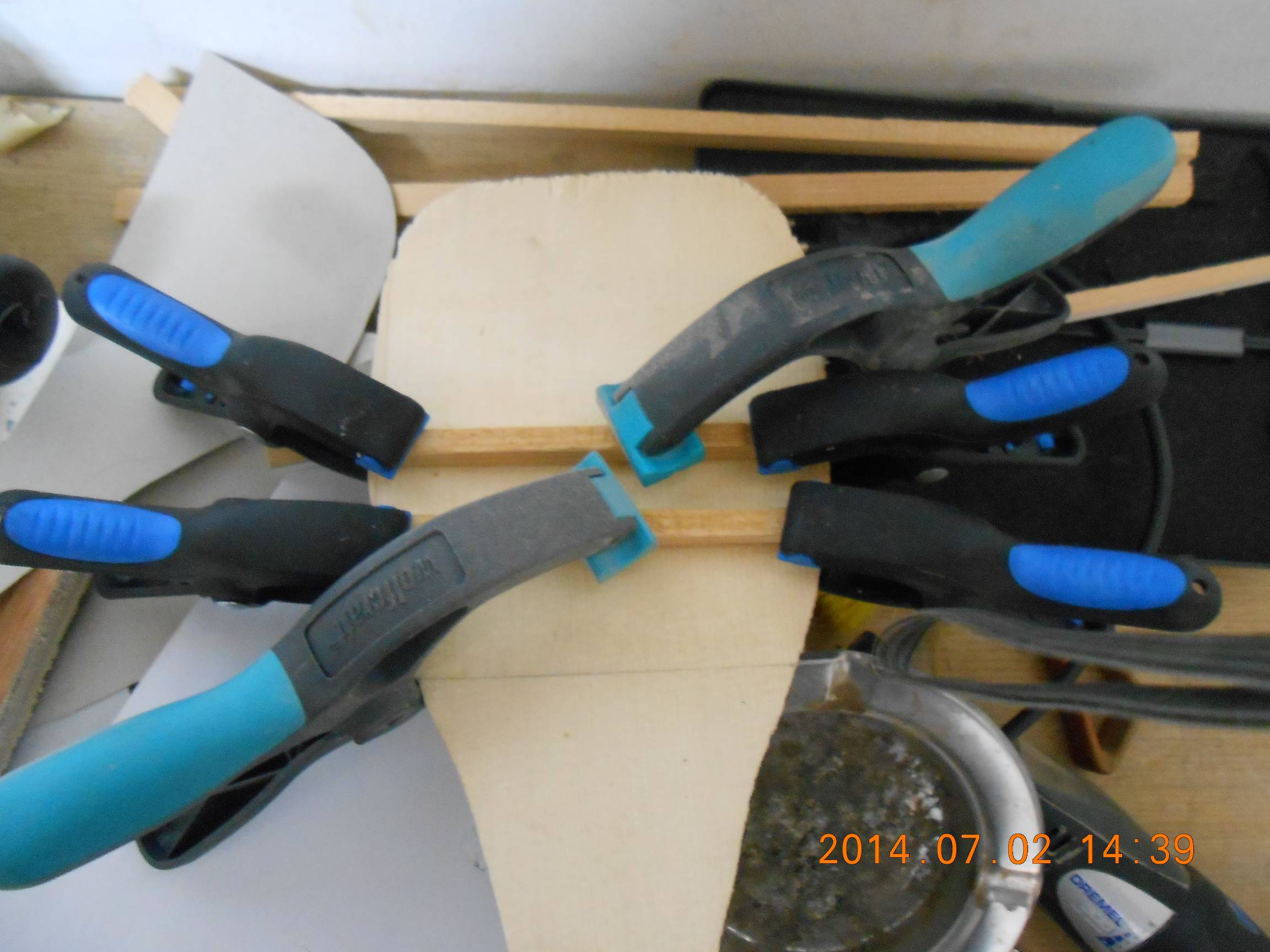

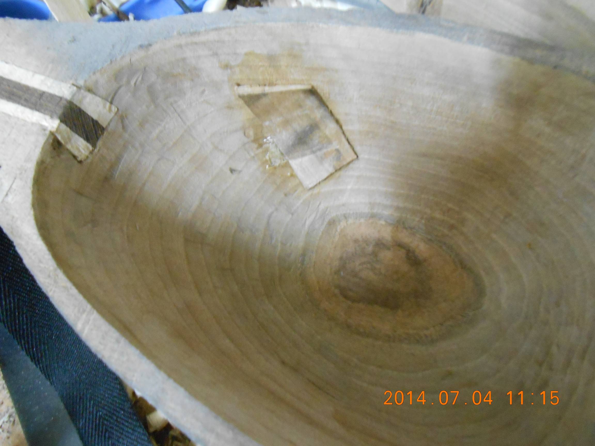

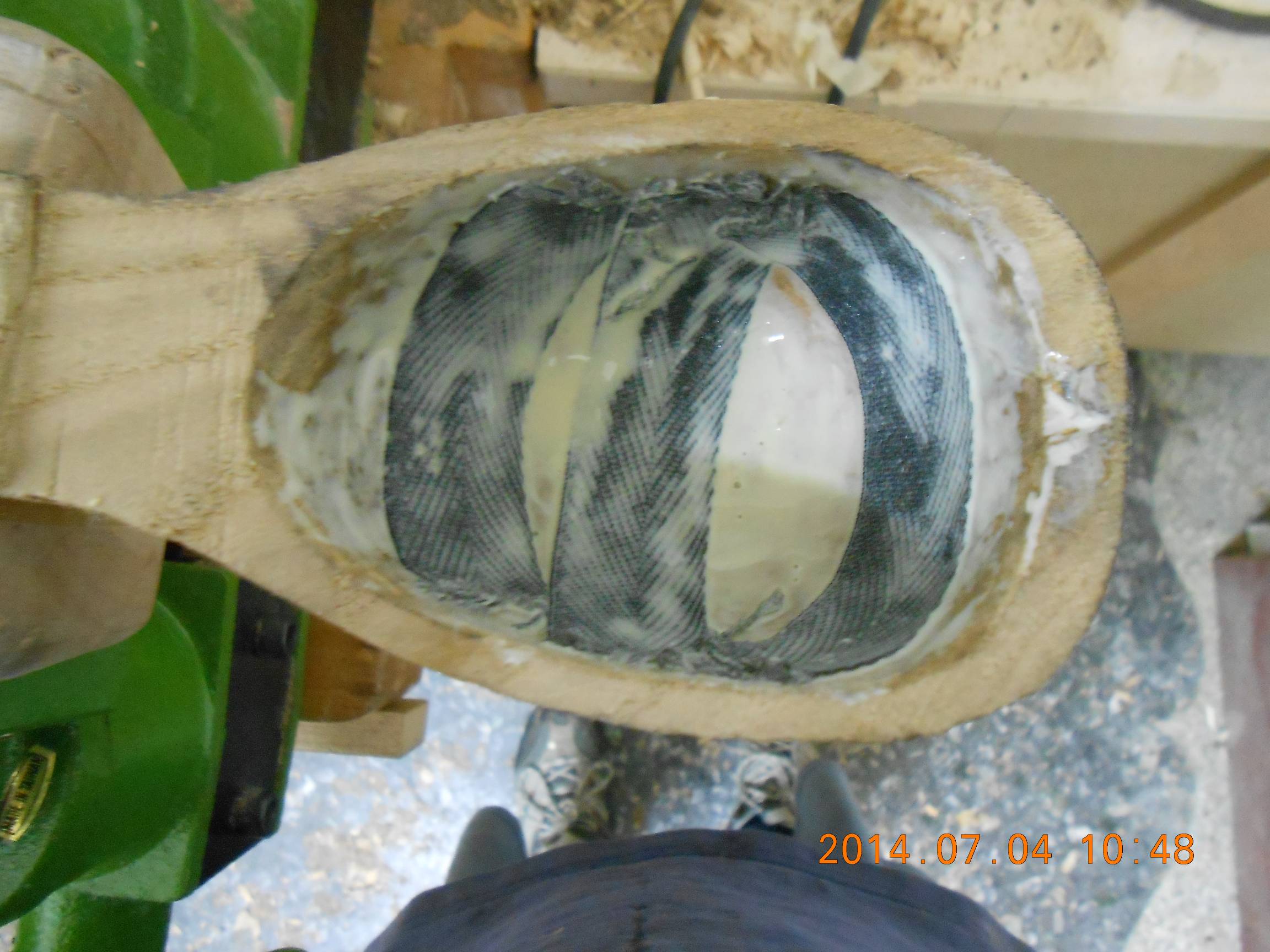

Για σας παιδιά,ευχαριστώ για τα καλά λόγια,φίλε KONSGKOU,ναι ο μπαγλαμάς αποκόπηκε και μετά κολήθηκε με titebond και σφιχτά-σφιχτά χαρτοταινία,επίσης πέρασα από μέσα έξτρα φορ λωρίδες και από πάνω έβαλα και χαρτί που είχα,που από την έξω μεριά το χαρτί είναι βελούδο(κάπως λέγεται δεν ξέρω).
Ο τζουράς και αυτός σε κάποιο σημείο ξετρύπησε(όχι μόνος του)και έγινε στο σημείο του ξετρυπήματος η ίδια διαδικασία (όπως στον μπαγλαμά)+ καπλαμά.
.Πειράματα κάνω και θα δείξουν στο μέλλον,πάντως τώρα δεν την ξαναπατάω εύκολα,από ένα σημείο και μετά το σκάψιμο θέλει προσοχή αρκετή,και μόνο με το χέρι σιγά-σιγά.
