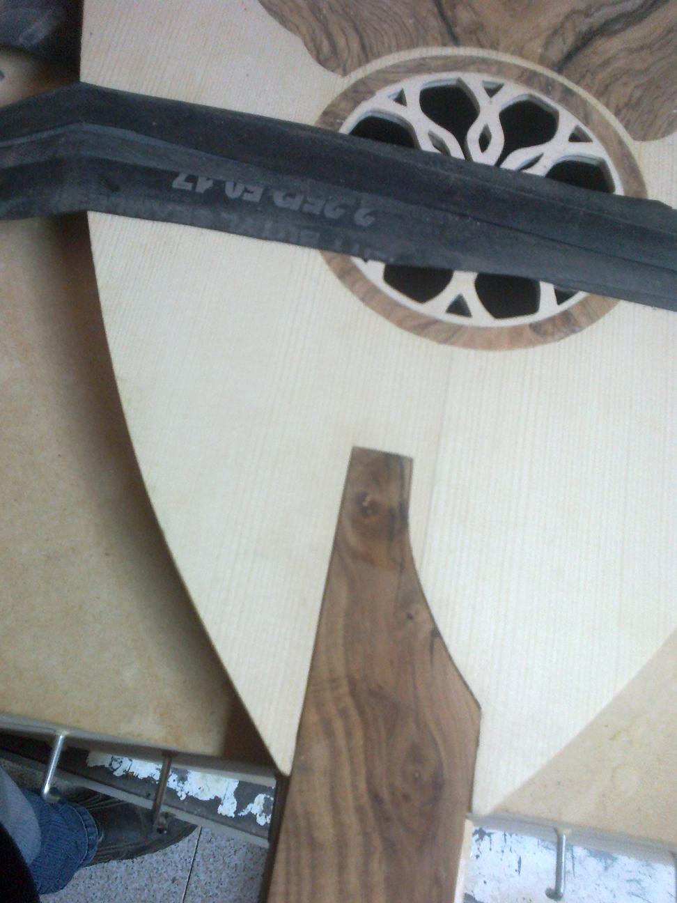

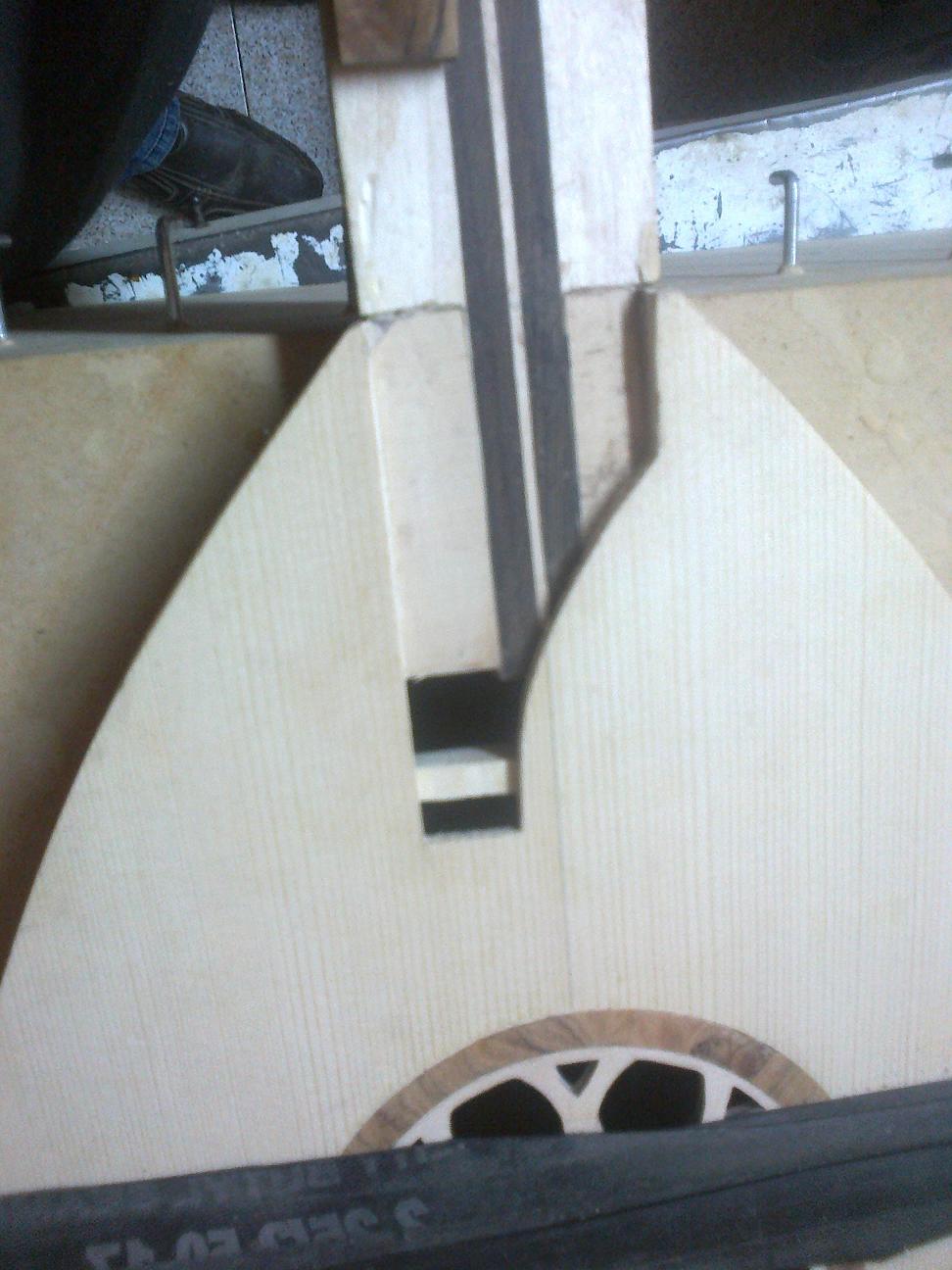

τελικα ειχαμε μια μικρη αλλαγη πλανων. Σκαφτηκε το καπακι και ο τακος για να πατησει η ταστιερα για μεγαλυτερη αντοχη. Βεβαια ετσι δημιουργησα αλλα προβληματα μιας και το ανοιγμα φτανει μεχρι το πρωτο καμαρι, κατι που δεν το ειχα υπολογισει.
Η εφαρμογη ειναι καλη. Εχω αφησει την ταστιερα μισο χιλιοστο εξω απο το καπακι, και μαλλον ετσι θα μεινει ωστε να μην χαλαει το καπακι σε ενδεχομενη αλλαγη στα καλαμακια η στο καθαρισμα της ταστιερας (μελλοντικα).

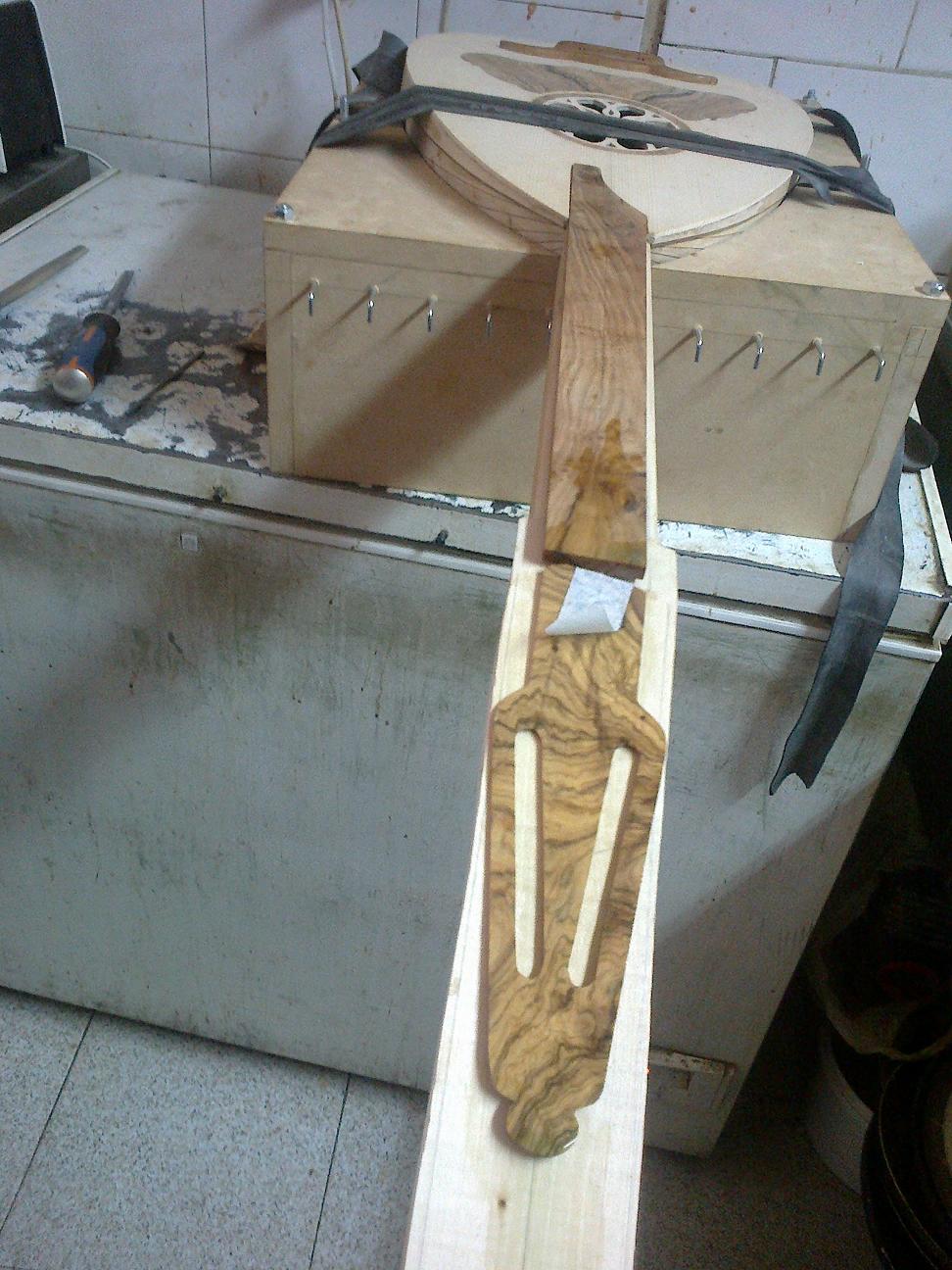

« Απάντηση #86 στις: Μαΐου 16, 2014, 01:36:31 μμ »
καπως ετσι θα ειναι τελειωμενο το μανικι.

« Απάντηση #87 στις: Μαΐου 16, 2014, 01:44:29 μμ »
Γιαννη δινεις ρεστα!!!
παρα πολυ ομορφο τελειωμενο θα ειναι φανταστικο!!!
