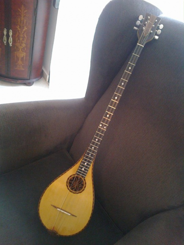

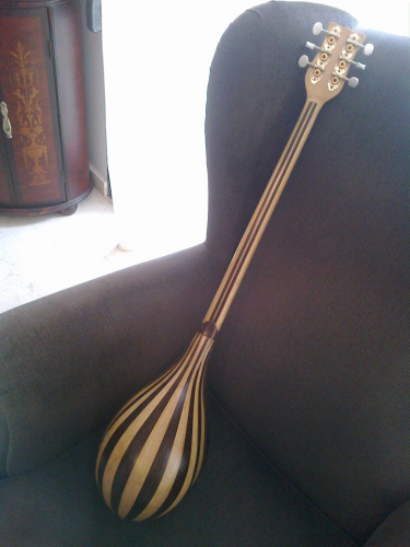

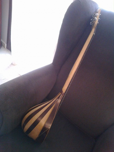

ΣΗΜΕΡΑ ΕΒΑΨΑ ΤΟ ΕΝΑ ΑΠΟ ΤΑ ΔΥΟ ΤΖΟΥΡΑΔΑΚΙΑ ΤΟΥ ΦΙΛΟΥ ΜΟΥ ΤΟΥ ΓΙΑΝΝΗ.( JOHN 2004)
ΜΕ ΓΟΜΜΑΛΑΚΑ ΧΡΩΜΑΤΟΣ ΜΕΛΙ.................
ΓΙΑΝΝΑΚΗ ΜΗ ΧΑΙΡΕΣΑΙ Η ΧΟΡΔΙΕΡΑ ΕΙΝΑΙ ΑΠΟ ΑΛΛΟ ΟΡΓΑΝΟ. ΒΡΙΣΚΕΤΑΙ ΕΚΕΙ ΓΙΑ ΤΙΣ ΑΝΑΓΚΕΣ ΤΗΣ ΦΩΤΟΓΡΑΦΙΣΗΣ.

Ωραίο το μαύρο το μπουζούκι δαςκαλε τώρα γούστα είναι αυτά σε άλλους αρέσει σε άλλους όχι john προσεγμένη δουλειά μπράβο, παντός όταν είδα το μπουζούκι του μαςτροΚώστα μας μια φράςη μου ειρθε στο μυαλό που είχα ακούσει από μπουζουξή σε ένα πανυγιρη για ένα αντίστοιχω όργανο " ουυυυ ρε μαναμ γαματο του σκλή του μαύρου"

ωραιο το μαυρο το σκυλι Κωστα, Γιαννη ωραία πράματα βλέπω.

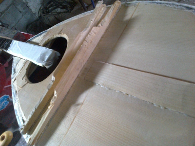

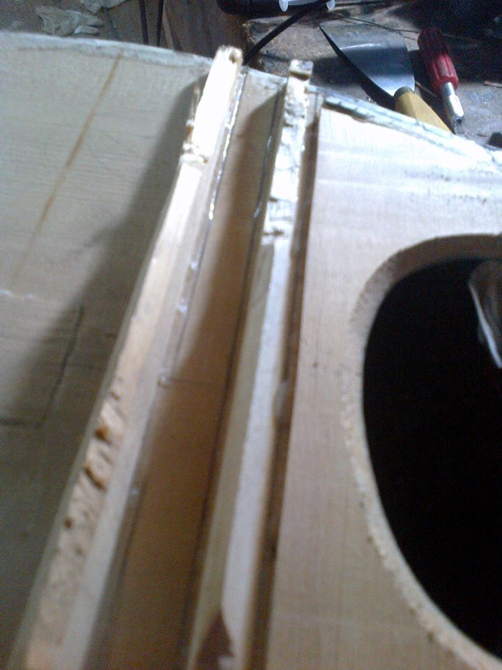

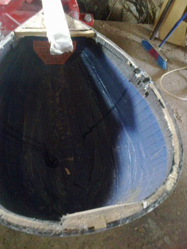

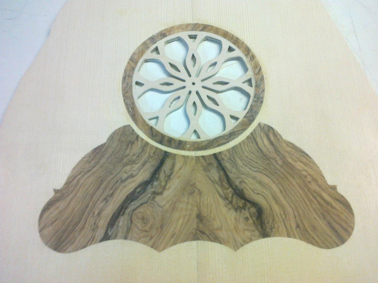

ΣΗΜΕΡΑ ΑΡΧΙΣΑ ΤΗΝ ΑΛΛΑΓΗ ΚΑΠΑΚΙΟΥ ΣΕ ΤΡΙΧΟΡΔΟ ΓΝΩΣΤΟΥ ΟΡΓΑΝΟΠΟΙΟΥ ΠΟΥ ΟΜΩΣ ΕΧΕΙ ΚΛΕΙΣΕΙ ΤΟ ΜΑΓΑΖΙ ΤΟΥ.
ΔΕΝ ΞΕΡΩ ΑΛΛΑ ΝΟΜΙΖΩ ΣΚΑΡΠΕΛΟ ΔΕΝ ΠΡΕΠΕΙ ΝΑ ΕΙΧΕ ΔΕΙ ΠΟΤΕ ΣΤΗ ΖΩΗ ΤΟΥ. ΤΑ ΤΕΡΑΤΩΔΗ ΚΑΜΑΡΙΑ ΠΟΥ ΒΛΕΠΕΤΕ ΗΤΑΝ ΚΟΛΗΜΕΝΑ ΜΕ ΚΡΥΣΤΑΛΥΖΕ ΚΟΛΛΑ ΑΠΛΗ, Η ΚΟΛΛΑ ΞΕΧΥΛΙΖΕΙ ΑΠΟ ΠΑΝΤΟΥ, ΚΑΙ Η ΔΙΑΜΩΡΦΩΣΗ ΤΟΥΣ ΕΓΙΝΕ ΜΑΛΛΟΝ ΜΕ ΣΚΕΠΑΡΝΙ, ΑΝΤΕ ΣΤΗΝ ΚΑΛΥΤΕΡΗ ΤΩΝ ΠΕΡΙΠΤΩΣΕΩΝ ΜΕ ΑΤΡΟΧΙΣΤΟ ΣΟΥΓΙΑ.    ΤΑ ΣΧΟΛΙΑ ΔΙΚΑ ΣΑΣ..........................

κανει μπαμ οτι ο μαστορας ηταν αρπα-κολλα αλλα υποθετω πως τα καμαρια τα πετσοκοψε αφου ειχε τελειωσει το οργανο,μαλλον δεν το πετυχε στον ηχο και εβαλε το χερι μεσα στην τρυπα και εβγαζε φλουδες

ΡΕ ΣΥ ΤΟΛΗ ΠΩΣ ΝΑ ΠΕΤΥΧΕΙΣ ΗΧΟ ΜΕ ΤΑ ΚΑΜΑΡΙΑ ΑΥΤΑ?
ΑΝ ΓΙΝΟΤΑΝ ΑΥΤΟ ΚΑΙ ΠΕΤΥΧΑΙΝΕ ΘΑ ΕΠΡΕΠΕ ΜΕΤΑ ΝΑ ΠΑΙΞΕΙΣ ΤΖΟΚΕΡ. ΚΑΙ ΝΑ ΕΙΣΑΙ ΚΑΙ ΣΙΓΟΥΡΟΣ ΓΙΑ ΤΑ ΚΕΡΔΗ.......................

 Κώστα τα Καμάρια τι αποσταση έχουν μετάξυ τους;

Ρε Κωστη, αυτα ειναι οντως τα καμαρια που ειχε μεσα το οργανο, (!!!!!!!!!!!!!!!!!!!!!!!!!!!!!!!!!!)  ή τα εβαλες εσυ, ετσι απο πανω, για να μας κανεις πλακα;
