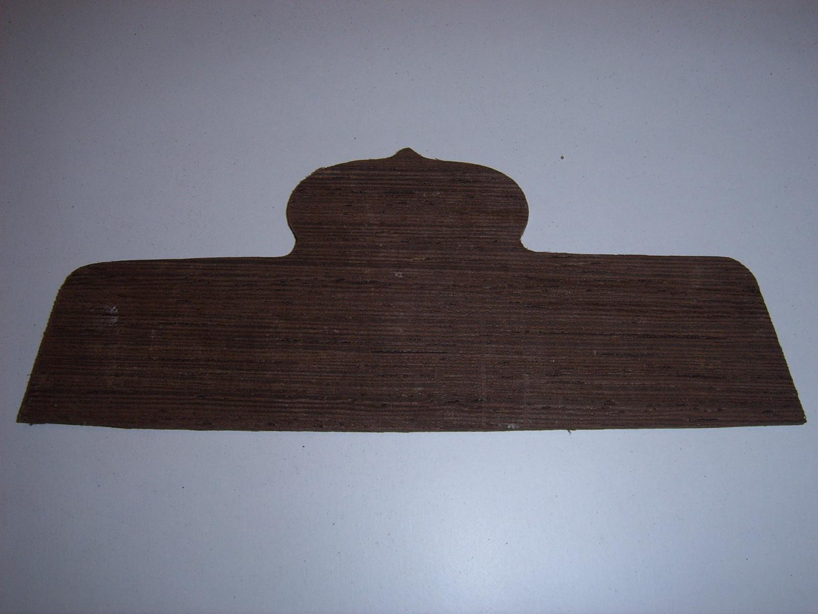

....Μηπως φταει το ασετον????
τι να πω... από φαρμακείο το πήρα, "ασετόν καθαρό" (ή κάτι τέτοιο περί καλής ποιότητας) γράφει επάνω...
αυτό που μου κάνει εντύπωση είναι ότι τα φιλέτα κόλλησαν αμέσως και είναι πραγματικά ακλόνητα, ενώ το φύλλο αρνείται...

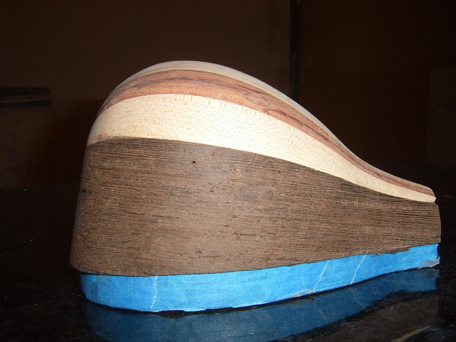

Αυτό που ανέβασα (bonsai) είναι το δεύτερο όργανο και ακόμα δεν είχα πάρει ξύλα για σκάφος... τους πρώτους δύο μπαγλαμάδες τους έφτιαξα από φύρες ... ότι βρήκα πρόχειρο... και αυτά που βρήκα ήταν στενά, για αυτό βγήκαν και τα όργανα ρηχά...
τώρα φτιάχνω άλλους δύο και είναι "κανονικοί" - όπως θάθελα - βαθύτεροι δηλαδή....

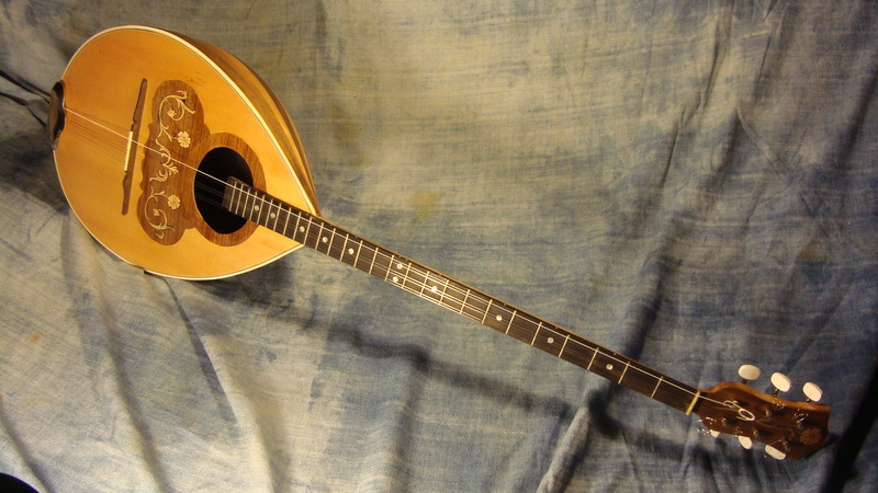

....συνεχίζω από κει που σταμάτησα (τελικά την ασετόπαστα την κόλλησα με βενζινόκολλα)...
και να ανεβάσω "φωτο και βίντεο από το εργαστήριο"

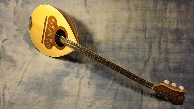

... ένα μπουζούκι φίλου που ήρθε με κάτι κουτιά κεριά στα χέρια να του βγάλω το βερνίκι και να το περάσουμε κερί...
πριν...
και μετά...
κατασκευή Βασίλη Μπαμπατζάνη, μου έκανε πολύ καλή εντύπωση για την τιμή του ... 270Ε, ειδικά αν το συγκρίνω με το άλλο το "μαθητικό" που ασχολούμαι αυτόν τον καιρό, καμμία σχέση..
βέβαια έχει μανίκι τρίχορδο (κλ. 67) σε σκάφος για τετράχορδο και έχει ορισμένες "παραξενιές" (ίσως το σκάφος είναι σχεδιασμένο για μικρότερη κλίμακα και ο καβαλλάρης βγαίνει λίγο "πίσω", θα ήταν αισθητά καλύτερο πιστεύω)
επί του θέματος.... διαφορά βάρους πριν (βερνίκι) και μετά (κερί) .... 80 γραμμάρια !!! (1200 --> 1120), δεν ξέρω για σας, εμένα μου έκανε εντύπωση, το θεωρώ μεγάλη διαφορά...
και αισθητή διαφορά στον ήχο, στο βίντεο δεν ακούγεται πολύ (άσε που είναι ξεκούρδιστο και στις δύο φάσεις), αλλά έχει πραγματικά αλλάξει...
του κατέβασα και λίγο τον καβαλλάρη...
www.youtube.com/watch?v=3JJWJt6HZhY
το κερί με ενθουσίασε σαν υφή και τελικό φινίρισμα. Δεν ξέρω πόσο θα αντέξει, αλλά για όργανο που δεν βγαίνει από το σπίτι είναι μια χαρά..

πολύ καλό οργανο ειδικά για τα λεφτά αυτά που λές. στο πρώτο μέρος ο καβαλάρης φαίνεται πολύ μεγάλος και φαρδύς...  μετά φαίνεται το λιφτινγκ..
το κερί που λές στο μπράτσο πως είναι σε αίσθηση . γλιστράει ή κολλάει ?

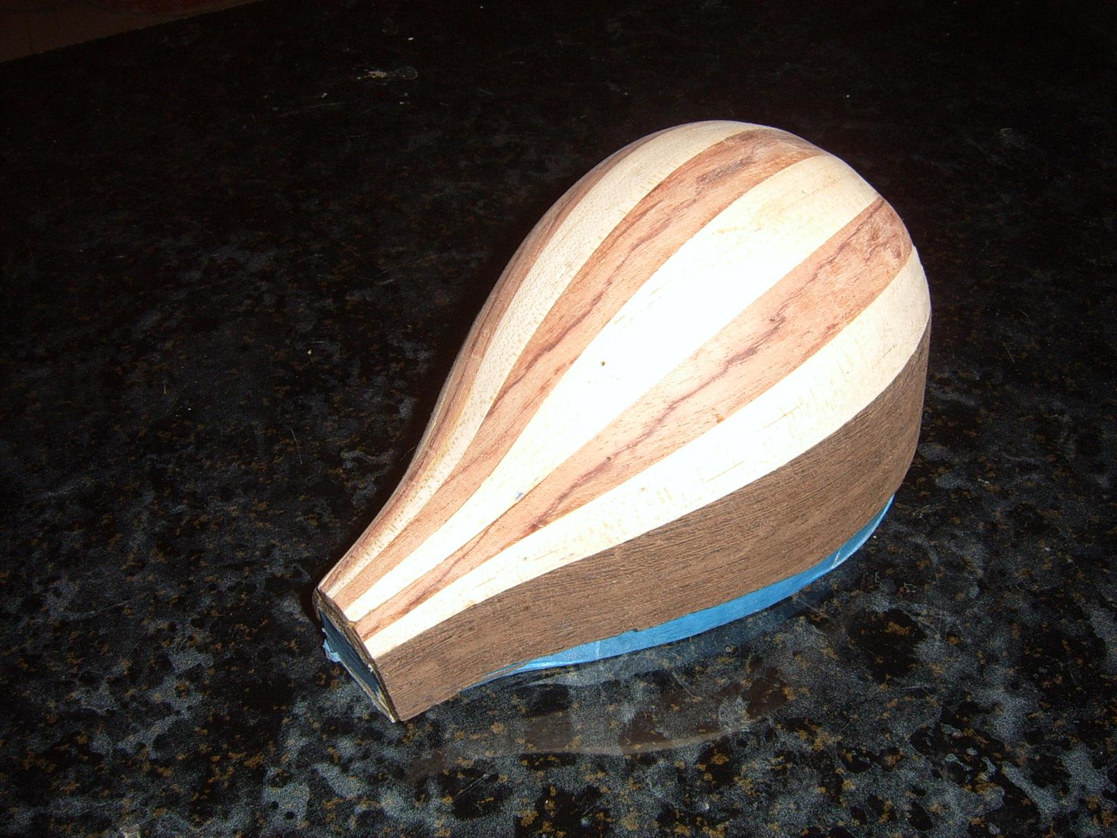

Ολοκληρωθηκε το σκαφος απο ξυλο ovangkol
Ρε Δημήτρη μιλάμε για απίστευτης ομορφιάς σκάφος, όχι μόνο για το ξύλο αλλά και την συμμετρία του που είναι σαν να έχει βγει από ρομπότ!!! Το ωραιότερο σκάφος που έχω δει :-*, είσαι μεγάλος μάστορας και ας μην θέλεις να το παραδεχτείς, ξέρω και την  σεμνότητα και το ήθος σου σαν άνθρωπο και αυτό σε τιμά πάρα πολύ!!! Δάσκαλος με τα όλα σου!!!
όσο το δούλευα έστρωνε αλλά ο φίλος βιαζόταν. Λιμάρισα καβαλλάρη - προσκεφάλι, αλάφρυνα τον καβαλλάρη και πήρα ένα ψιλό χεράκι τα τάστα. Ο κατασκευαστής το έχει κάνει "από την πλευρά της ασφάλειας" με λίγο παχύ μανίκι και μεγάλη αρνητική κλίση (αντισκεύρωμα) και είναι λίγο δύσκολο στο παίξιμο, θέλει κι άλλη δουλίτσα.
Πάντως το εκτίμησα πολύ σαν κατασκευή, είναι συμπαγές και τα κατασκευαστικά του στοιχεία (καπάκι - καμάρια - σκάφος, για το μανίκι είπα) είναι καλοδουλεμένα.
Παράθεση από: tasarosrock
.....το κερί που λές στο μπράτσο πως είναι σε αίσθηση . γλιστράει ή κολλάει ?
ειδικά στο μπράτσο μου φάνηκε τέλειο. Πως είναι το καλά γυαλοχαρταρισμένο πριν το βερνικώσεις .. ? ..... έτσι ακριβώς. Ξύλο  "ζωντανό". Δεν πρόλαβε να ιδρώσει το χέρι όμως, μου το πήρε κι έφυγε. Στο επόμενο θα ξέρω περισσότερα.

Μανώλη ωραίο τριχορδο, αυτο το κερί που λες τι ειναι ακριβως, είναι προστατευτικό ξύλου μόνο; δηλαδή δεν πιάνει φιλμ οπως το βερνίκι; είδα στο σκούρινε αρκετά, πάντος απ οτι ακουσα απο ήχο είναι γαμάτο και απο εμφάνηση δεν μοιάζει για φθηνό μπουζούκι, τυχερός ο φίλος που το αγόρασε.

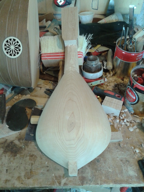

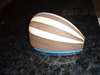

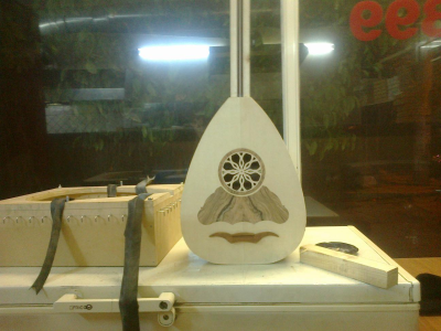

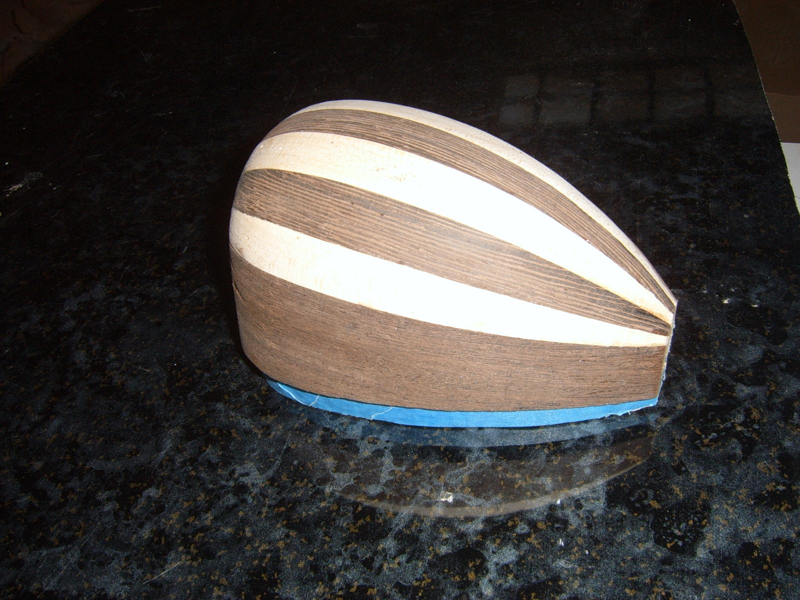

Προχώρησα τα σκαφάκια μου, είναι έτοιμα για κολάτζα.
και η κολάτζα που θα βάλω
Απ: Φωτογραφίες και Βίντεο από Εργαστήρια: Μάιος 2014
« Απάντηση #38 στις: Μαΐου 10, 2014, 09:10:38 μμ »
γειασου Γιωργάρα με τα σκαφάκια σου

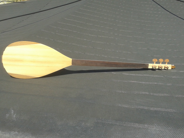

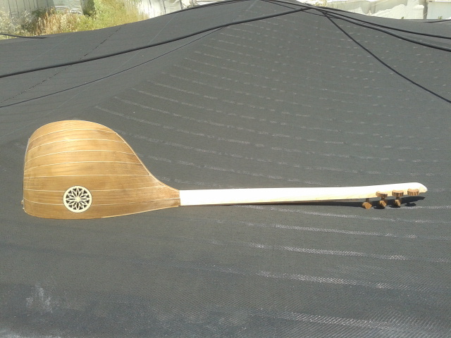

Φιλε ρεμπετη σενια τα σκαφακια σου! Αυτο το βεγγε, γυρναει ευκολα 'η' σηκωνει βενα;
Τελιωνει το μπουλγαρι σιγα σιγα, τριψιμο λουστραρισμα και μπερντεδες θελει ακομα.

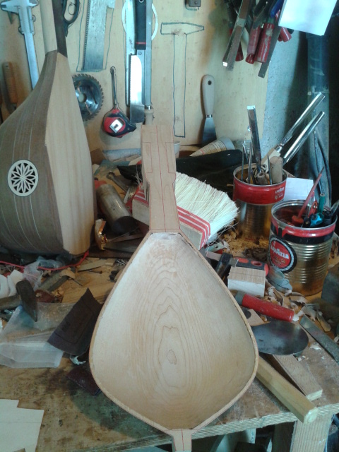

Και για να μην παραπονιεται ο φιλος μου ο Μακρης, εσκαψα και μια λυρα το σαββατοκυρικο.  ;D
« Απάντηση #42 στις: Μαΐου 12, 2014, 10:03:41 μμ »
Μητσαρα εγινε τρομερο το μπουλγαρι!
Επιτελους κλεισαμε! Οτι ηταν να γινει, εγινε.  Πιστευω αυριο να κανω κατι με καραολο, αν και δεν εχω καταληξει ακομα.

« Απάντηση #43 στις: Μαΐου 12, 2014, 10:07:41 μμ »
Γιάννη πολύ ωραίο μπράβο για το λαουτο πολύ καλή κατασκευή
Dimitris Kriti
  • Μηνύματα: 263
« Απάντηση #44 στις: Μαΐου 12, 2014, 10:10:54 μμ »
Γιαννη το λαουτακι εχει προσωπικοτητα τελος! Τυφλα να 'χει η αναγεννηση!!! ;D
