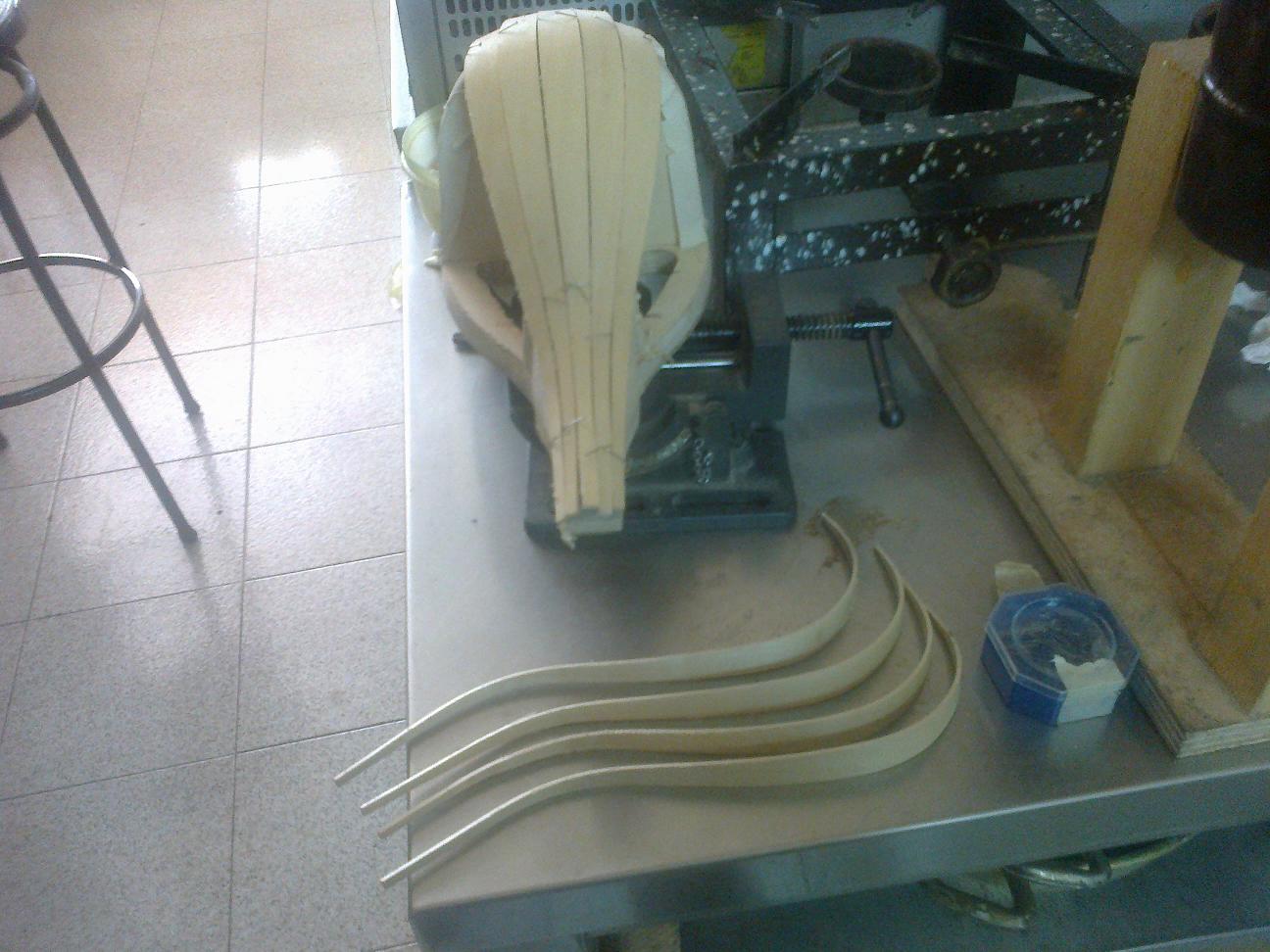

καμαρια η μαδερια τα λενε αυτα? ;D

Γιαννακη πας για βιοτεχνια σκαφων μου φαινεται!!!

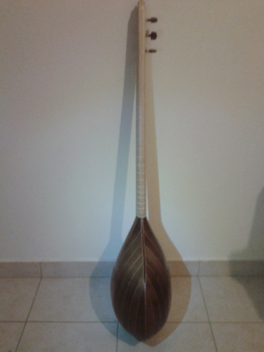

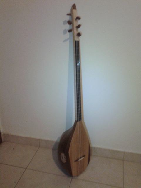

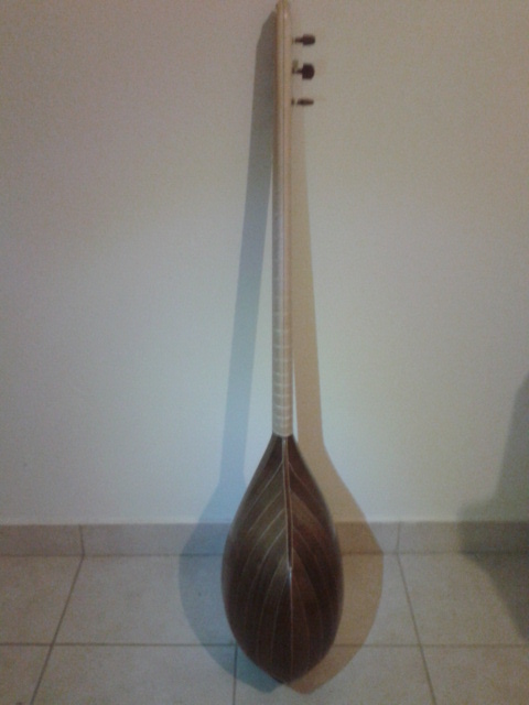

Το μπουλγαρι τελιωσε σχεδον. Και ενα μικρο δειγμα ηχου αν και δεν εχω καθαρισει τα αυλακια στα κοκαλα. Για την δεξιοτεχνια μου στο παιξιμο δεν θελω σχολια... ;D

« Απάντηση #110 στις: Μαΐου 20, 2014, 10:27:16 μμ »
πάρα πολύ ωραίος ήχος και το παίξιμο μια χαρά...που να ακούσεις κι εμάς...θα ανέβεις στον Ψηλορείτη και δεν θα κατεβαίνεις με τίποτα
Απ: Φωτογραφίες και Βίντεο από Εργαστήρια: Μάιος 2014
« Απάντηση #111 στις: Μαΐου 20, 2014, 10:40:43 μμ »
πάμε για τσαγόνα Νο 3; Δημήτρη και μούρη και απο ήχο γαμάτο, πολυ ωραία όλα του, μπράβο.
« Απάντηση #112 στις: Μαΐου 20, 2014, 10:45:15 μμ »
οχι ρε συ δεν ειναι για μενα. Δημητρη ωραιο αλλα θα το ακουσουμε αυριο στο σπιτι γιατι εδω δεν θελει να συνεργαστει.

Μπράβο ρε Δημήτρη.
Ωραίος ήχος! ;D
''Μύρισε'' Κρήτη με το μπουλγαρί σου.

Πανέμορφο Δημήτρη!! Γεια στα χέρια σου!! Κι ο ήχος βαθύς όπως μου αρέσει!! Μύρισε Φουσταλιέρης!!  :)
Αλήθεια τι καμπύλη έδωσες στο καπάκι γιατί αν δεν κάνω λάθος δεν μπαίνει κανένα καμάρι!

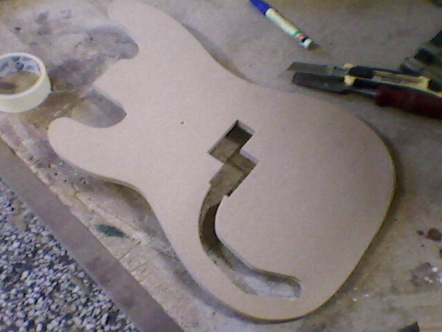

Άνοιξα και το template για τους μαγνήτες και ευτυχώς περίμενα πρώτα να έρθει το pickguard και τα σχετικά γιατί δεν ήταν 100% όπως στο σχέδιο...αύριο πρώτα ο θεός τρύπημα να φύγει το πολύ ξύλο και μεθαύριο ρουτάρισμα...αργά βαδίζω ζωή κερδίζω  ;)

Δημητρη (Μακρη) οντως το μπουλγαρι δεν εχει καμαρια. Στο καπακι εχω καμπυλη 3mm κατεβασμα στις ακριες. Εκανα βεβαια ενα ατοπημα. Εβαλα σφηνα στο μανικο για να δοσω την κληση και μου εφυγε με αποτελεσμα να εχω πολυ ψηλο για μπουλγαρι καβαλαρη. Γι' αυτο εχει και τοσο "καμπανιστο" ηχο. Τι θα κανει το καπακι, θα το δειξει οπως παντα ο χρονος...
