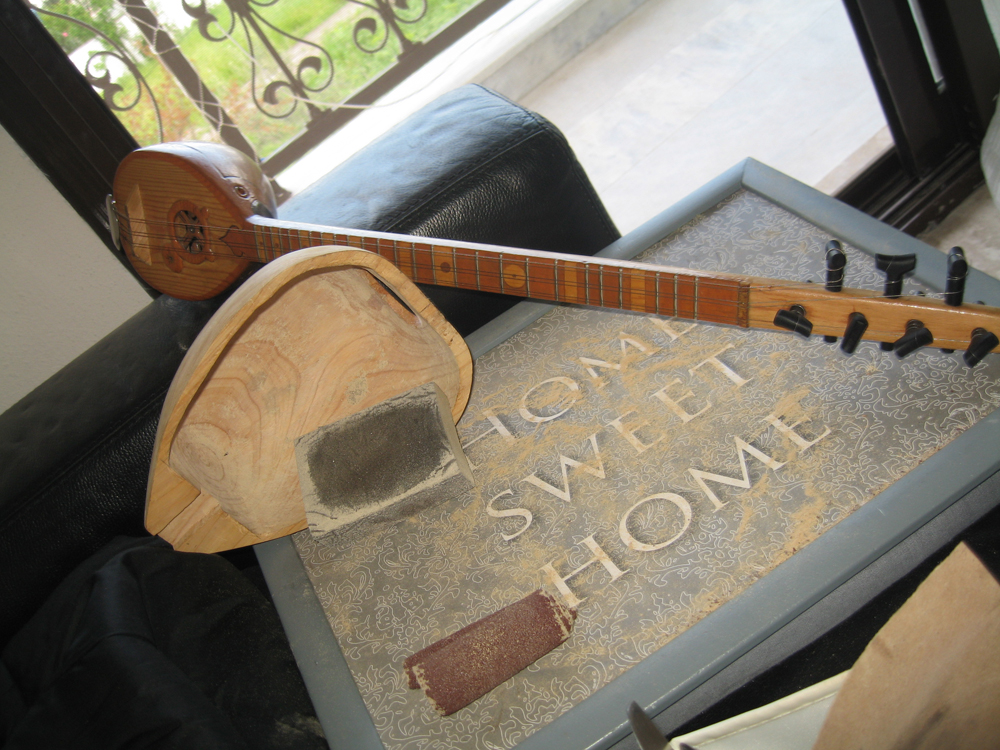

Γεια σας,περυσι έκανα την πρώτη κατασκευή μου μπαγλαμά,χωρίς εργαλεία δυστυχώς.Ευτυχώς τώρα τα βασικά τα έχω.
Βρήκα ένα παλιό κούτσουρο από πευκο και κέδρο για καπάκι,σε περιπου 3 μέρες έκανα το σκάφος αυτή την φορά με τα εργαλεία,ενώ το παλιό μου μπαγλαμαδιάκι πήρε εβδομάδες.
 Είπα να κάνο μικρό σάζι γιατί χωρίς τα κατάλληλα εργαλεία με παίδεψε πολύ η ταστιέρα.Και το σκάφος είχε έναν ρόζο που τον έκανα τρύπα.
Θέλω να το κάνω τρύπα στο σκάφος με καπάκι που ανοίγει και κλείνει.
Μήπως κάποιος φίλος,γιατί δεν μπορώ να το βρω,να μου δώσει μερικές πληροφορίες για την κατασκευή του σάζι;
Δηλαδή πάχος του καπακιού,σκάφος κτλ.Έχω πάρει πριν καιρό και όστρακα ,σκέφτομαι να το κάνω σιγά σιγάμε μεγάλη υπομονή αυτή την φορά να μου βγεί όμορφο και όπως πρέπει.

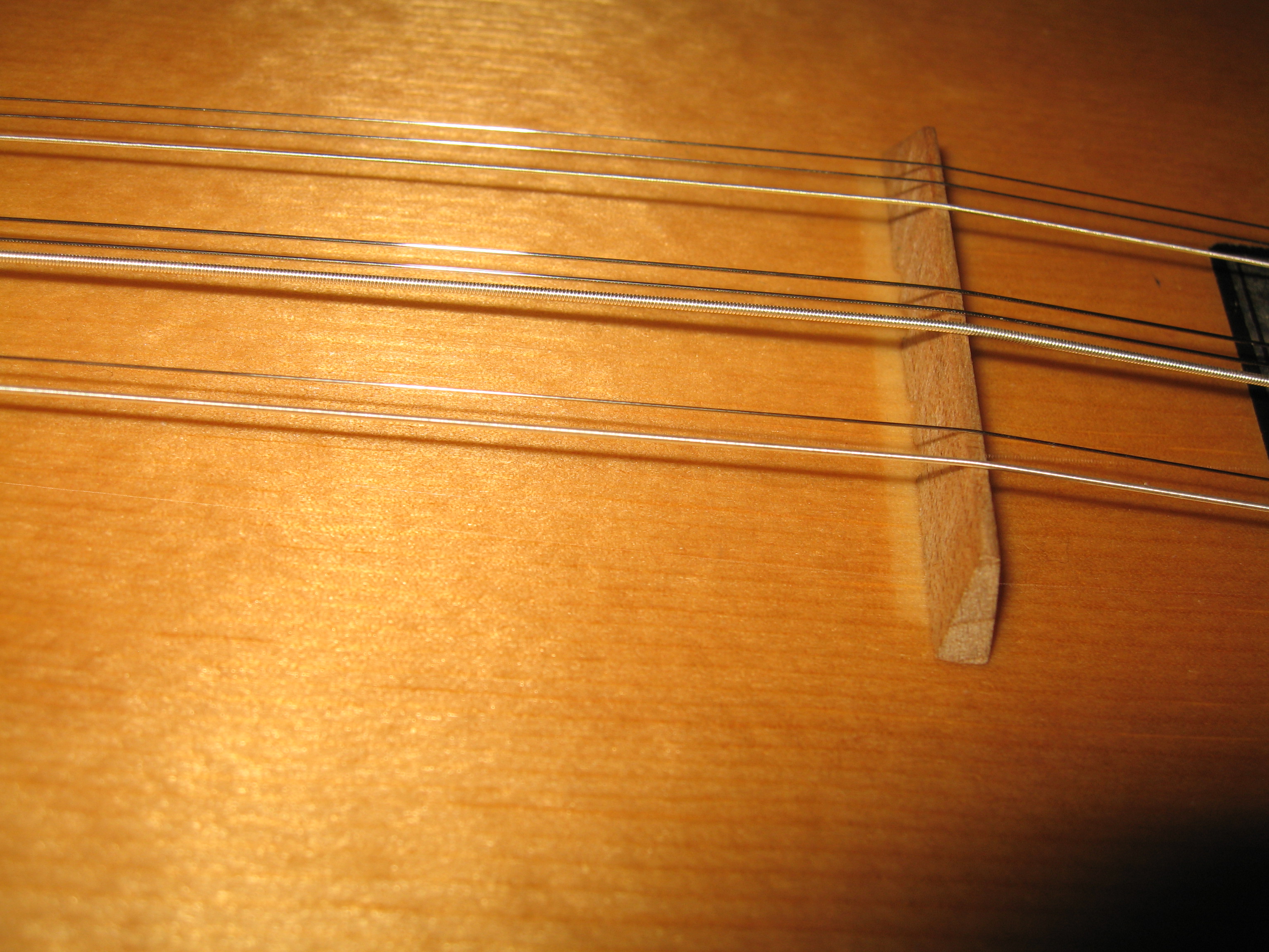

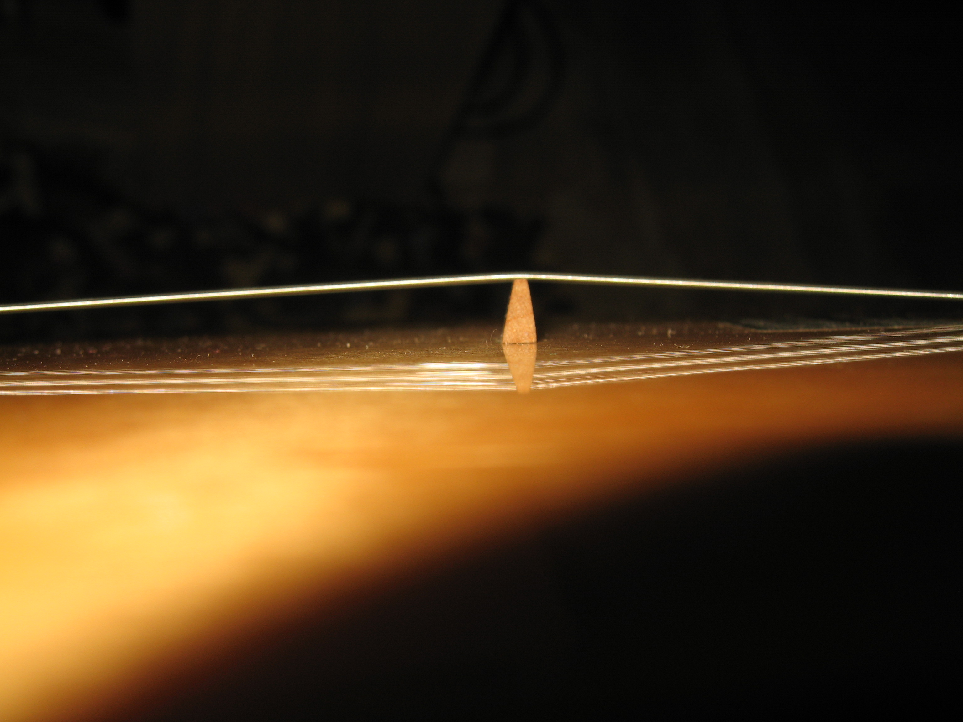

εγινε ευχαριστω.  επισης εχω ενα σαζι και ηθελα να ρωτησω αν καποιος κατεχει απο καταλληλο υψος της χορδης επανω στη ταστιερα.. τριζι ληγακι οταν το εχω σε χαμηλω κουρδιζμα στα πρωτα ταστα
μηκος της ανοιχτης χορδης ειναι 89 εκατ.

Θανάση δώσε εαν μπορείς πληροφορίες για το σκάφος σου(μηκος,πλατος,βαθος κλπ) για να καταλάβουμε σε τη κλίμακα σάζι θα καταλήξεις πάνω κάτω.το μπαγλαμαδάκι απο οτι βλέπω είναι τζουρά σαζ παρά μπαγλαμαδάκι :D
στο σάζι σου έχει καλή αποσταση η χορδή απο την ταστιέρα σε αυτό το σημείο, τουλαχιστον έτσι δείχνει(4-5mm).
Οταν λες χαμηλό κουρδισμά??

το σαζι ειναι τουλάχιστον 2,5 χιλιοστά στο 15ο ταστο χωρίς λογαριασμό τα μορια. το σκάφος ειναι 42 εκατοστά και η ταστιερα 55.5 εκατοστά. αφου μου λες 5 χιλιοστά φαντάζομαι καλά ειναι. με χαμηλό κουρδισμα εννοώ δηλαδή πως το πολύ η ψηλή τριπλή χορδή πάει κούρδισμα ΝΤΟ .. αλα είναι και σωστό ως σιμπεμολ . όταν κουρδίζω σε ποιο χαμηλή νότα εννοούσα.
τώρα όσο άφορα τη δική μου κατασκευή.. δεν έχω και της πολυτέλειες  ιδικά τα ξύλα που τα δουλεύω όπως φαίνεται και στο καινούριο σκάφος δεν είναι και πολύ κατάλληλα τα νερα, αλα ευτυχώς φρόντισα να ειναι πολυ παλια τα ξυλα . το μπαγλαμαδακι ειναι λιγάκι δικο μου σχεδιο 13,5 εκατοστα το σκαφος με κλιμακα 44 εκατοστα.. και χαμηλή ταστιερα για ευκολία κατασκευής.
έχω προσεξη στο σαζι μου επίσης πως δεν εχει καμαρια και ειναι αρκετα λεπτο το σκαφος. το καπακι όμως γερο το φαντάζομαι αρκετό πάχος και ειναι επίσης αυτο που λεγεται "bearclaw" ελατο, που το φερνουν μονο τα μεγαλα και παλια ελατα. λενε πως εχει μεγαλύτερη πυκνότητα
Στη δική μου κατασκευή το σκαφος θα βγει περιπου 22.5 εκατοστα, το θέλω σχέδιο σαζι, οχι ταμπουρα. δηλαδή η θεση της γέφυρας να έρχεται πίσω στο καπάκι.
Επίσης δεν το φαντάζομαι και απο τα καλύτερα ξύλα για σκαφος .. ειναι ελληνικός πευκος το σκαφος
μηκος 22.5
πλατος 15.3 περιπου στο ποιο φαρδύ σημείο
βαθος περιπου 13 ( έπρεπε ποιο βαθύ αλα όπως βλέπεις τα νερα ειναι και πολύ βάθος για αυτο το κουτσουρο που ειχα)
« Τελευταία τροποποίηση: Απριλίου 15, 2014, 02:37:38 μμ από thanasis2013 »

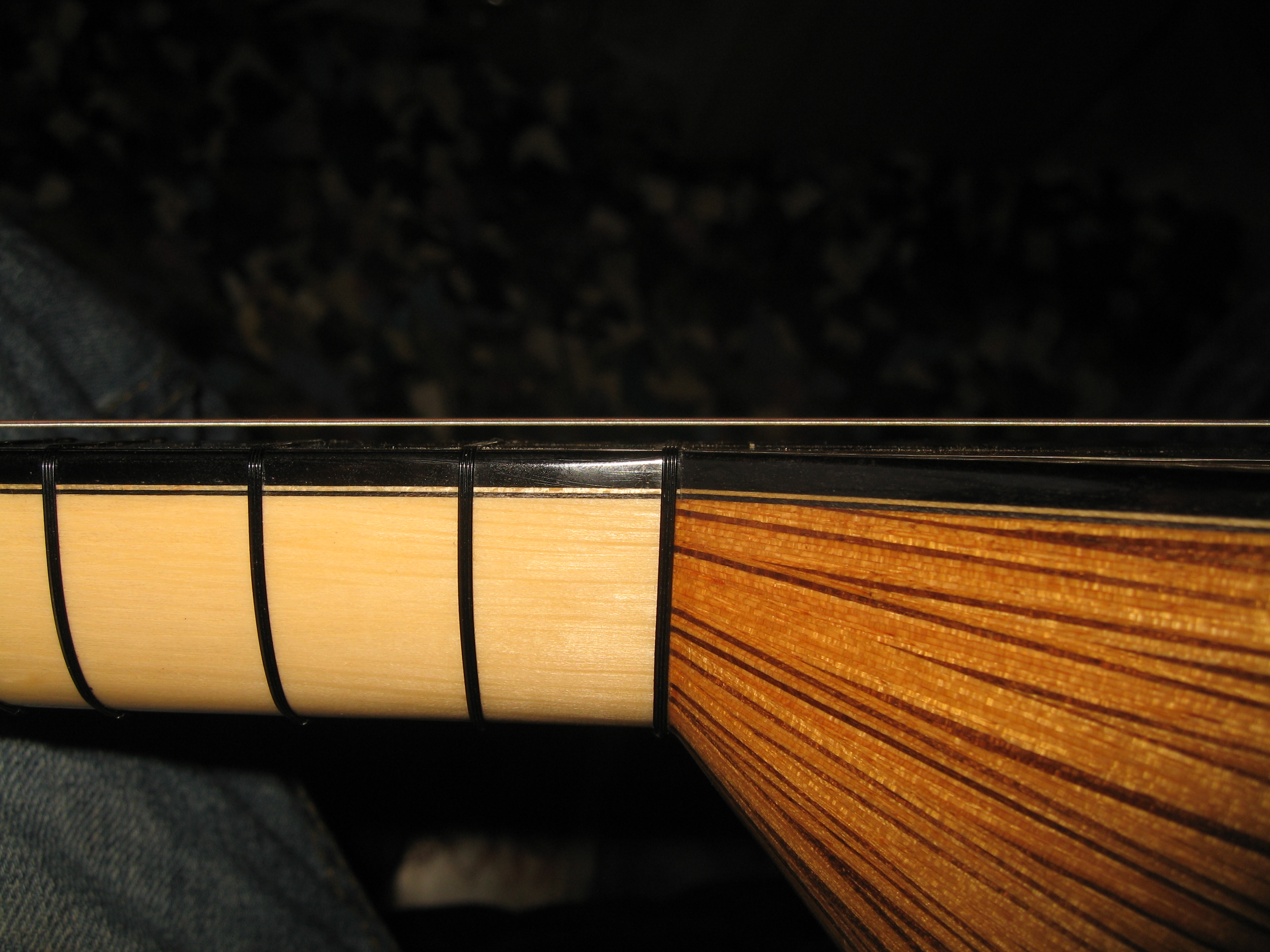

ΕΔΩ ΦΑΙΝΕΤΑΙ ΞΕΚΑΘΑΡΑ Ο ΤΡΟΠΟΣ ΕΝΩΣΗΣ ΣΚΑΦΟΥΣ ΜΑΝΙΚΟΥ. ΜΕ ΚΑΒΙΛΙΑ...................
ΕΧΕΙ ΟΜΩΣ 2 ΚΟΜΑΤΙΑ ΞΥΛΑ ΣΑΝΤΟΥΙΤΣ ΜΕ ΚΑΠΟΙΟ ΔΙΑΦΟΡΕΤΙΚΟ.
Η ΜΠΟΥΡΓΚΑΝΑ ΠΟΥ ΤΡΙΖΕΙ ΕΙΝΑΙ ΦΥΣΙΟΛΟΓΙΚΟ. ΑΝ ΕΙΝΑΙ ΚΑΙ ΧΑΜΗΛΑ ΟΙ ΧΟΡΔΕΣ ΑΚΟΜΑ ΧΕΙΡΟΤΕΡΑ.
ΚΙ ΑΥΤΟ ΓΙΑΤΙ ΕΝΑ ΣΑΖΙ ΜΕ ΜΗΚΟΣ ΧΟΡΔΗΣ 69 ΑΣ ΠΟΥΜΕ ΚΑΙ ΚΟΥΡΤΙΣΜΑ ΡΕ ΕΙΝΑΙ ΗΔΗ ΚΛΟΥΒΙΟ ( ΧΑΛΑΡΟ) ΦΑΝΤΑΣΟΥ ΤΩΡΑ ΝΑ ΤΟ ΧΑΛΑΡΩΣΕΙΣ ΚΙ ΑΛΛΟ ΟΠΩΣ ΛΕΣ

όπως λες στη μπουργκανα τέρμα πάνω μόνο όταν είναι κούρδισμα Α#, και στο πρώτο ταστο ελάχιστα. έκανα ψηφιακή μέτρηση πάει μέχρι 2,4 χιλιοστά στην ένωση σκάφους ταστιερας (15ο ταστο) με καβαλάρη από 6.5 ως κάτω από 7 χιλιοστά. άρα ευχαριστώ που λύσατε την απορία μου πολύ ήχος πάντως αυτά τα βαθιά τα σκάφη .. εύχομαι μια μέρα να μπορέσω να κάνω ένα μεγάλο με κλίμακα πάνω άπω μέτρο.. απίστευτο ήχο αν τα γνωρίζει κανείς

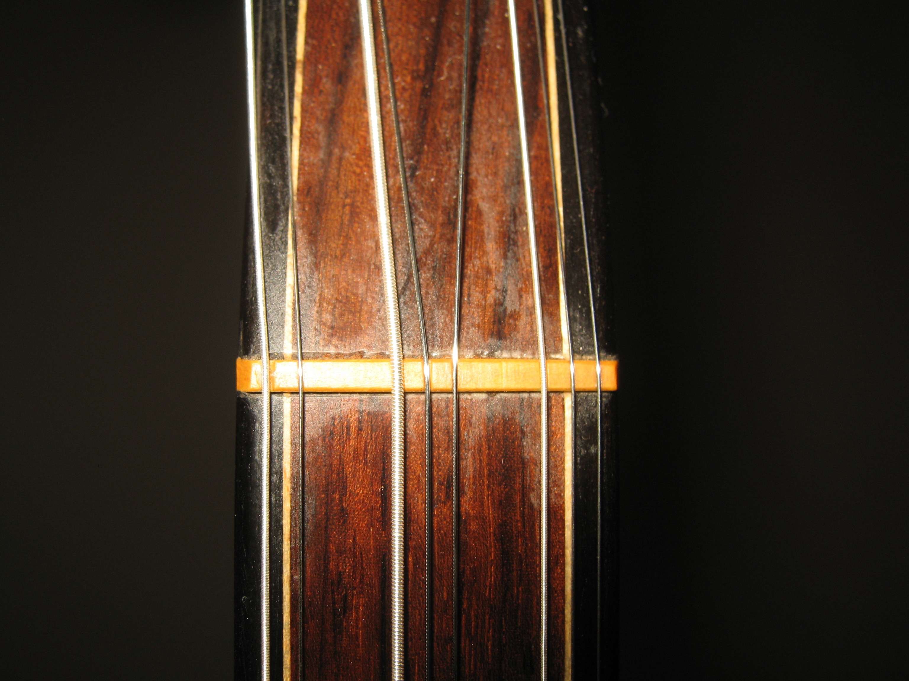

Θανάση το κανονικό του κούρδισμα είναι Λα(χοντρή),Σολ(μεσαία),Ρε(τριπλη) χωρίς αυτο να είναι αναγκαίο.Εγώ το κουρδίζω πολύ συχνά Λα,Ρε,Λα για να πιάσω πιο μπάσο ήχο και να παίζω ρεμπέτικα. τώρα για το τριξιμο δεν είναι τόσο φυσιολογικό με αυτές τις αποστάσεις που μου λες.εαν μπορείς βγάλε μια φοτογραφία την πάνω γέφυρα για να δούμε εκεί την απόσταση.Έχω τύχει να παίξω με σάζι που έτριζε αλλα έφταιγε το οτι ο μάστορας έκανε μεγαλύτερα αυλάκια με αποτέλεσμα να τρίζει στην γέφυρα.

επίσης το τρίξιμο.. ας φαίνεται διαφορετικά στη φωτογραφία νομίζω πως βγαινει  απο τη κάτω γέφυρα γιατί μένει και όταν πατάω ταστο.. μόνο όταν ειναι λιγάκι ξεκούρδιστο και όταν της χτυπάω δυνατά με σκληρή πένα μακριά από τη γέφυρα, και με τη καινούρια γεφυρα

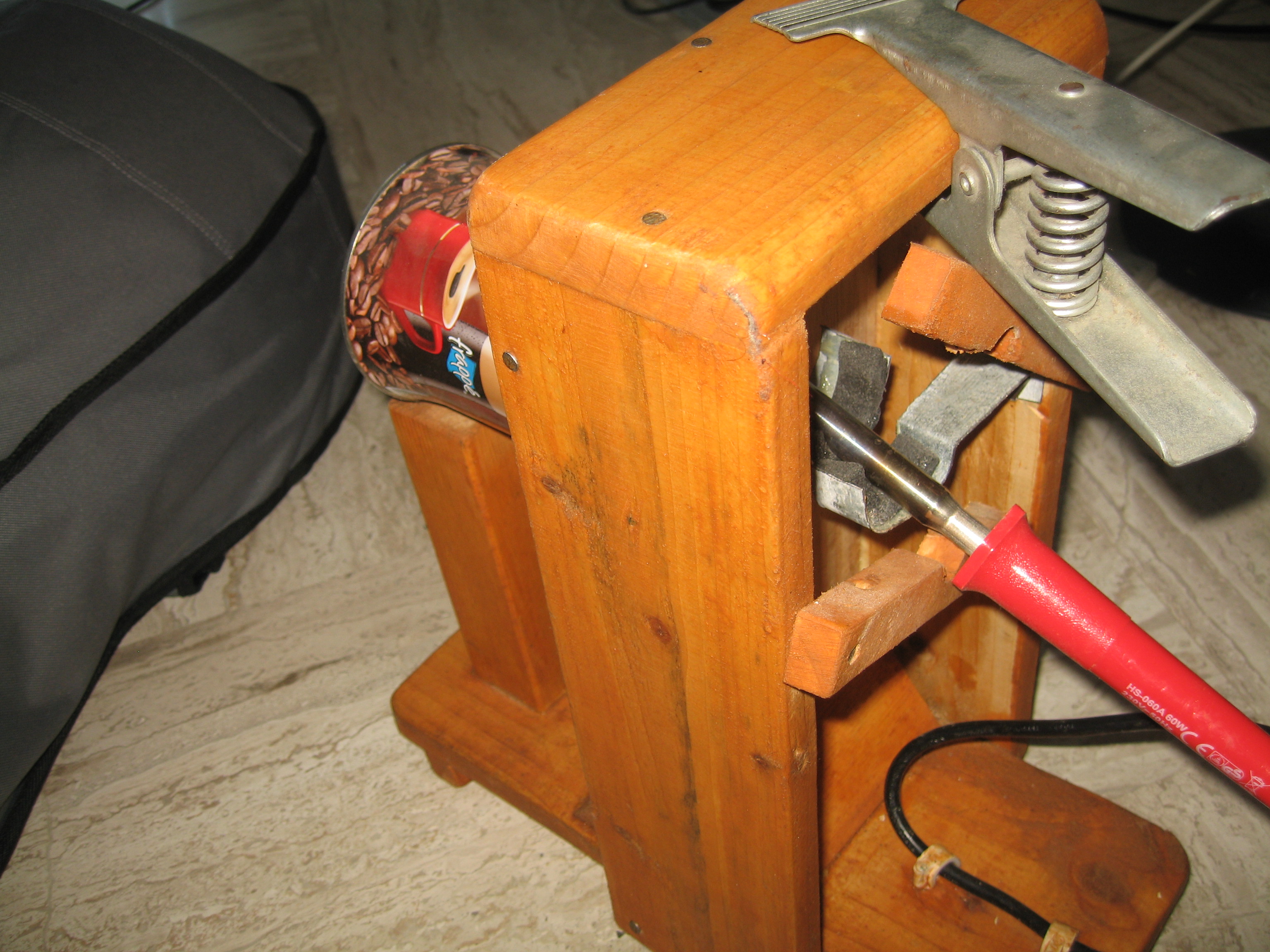

πριν καιρό έκανα και βάση για στρίψιμο ξύλον, μου είπε κάποιος που κάνει κατασκευές ( γιατί σκεφτόμουνα να το κάνω με λάμπα από αρκετά watt)  πως γίνεται και με μηχάνημα ηλεκτροκολλησης. πήρα το ποιο γερο που είχε το πρακτικερ μόνο 60 watt.  αλλα αποκλείετε να μου κάνει τη δουλειά όπως μου φαίνεται. μήπως κάποιος έχει να μου προτεινη κάτι διαφορετικό΄

...εγω το έφτιαξα με σωλήνα 3 ιντσών Χ 25 εκατοστά (υποτίθεται για κλασικές).......αργει πολύ με 500 βαττ αλλά κάνει δουλειά.....αν βρείς κάτι  σε παραπάνω  βαττ καλύτερα....αν και ψυχανεμίζομαι ότι για μπουζουκοειδή φθάνει και περισσεύει......

ΡΕ ΣΕΙΣ ΜΗΝ ΠΑΙΖΕΤΑΙ ΜΕ ΤΟ ΡΕΥΜΑ. ΣΟΥ ΕΙΠΕ ΚΑΠΟΙΟΣ ΚΙ ΑΜΕΣΩΣ ΤΟ ΕΚΑΝΕΣ ΚΙ ΕΣΥ.
ΤΙ ΗΛΕΚΤΡΟΚΟΛΗΣΗ ΚΑΙ ΜΠΟΥΡΔΕΣ ΣΟΥ ΕΙΠΑΝΕ? ΕΔΩ ΜΕΣΑ ΕΧΕΙ ΜΗΧΑΝΗ ΑΝΑΖΗΤΗΣΗΣ........ΓΡΑΨΕ ΤΙ ΘΕΣ ΚΑΙ ΘΑ ΣΕ ΠΑΕΙ ΜΟΝΟ ΤΟΥ.
ΓΡΑΨΕ ΠΧ.....ΣΥΣΚΕΥΗ ΛΥΓΙΣΜΑΤΟΣ ΔΟΥΓΩΝ.
