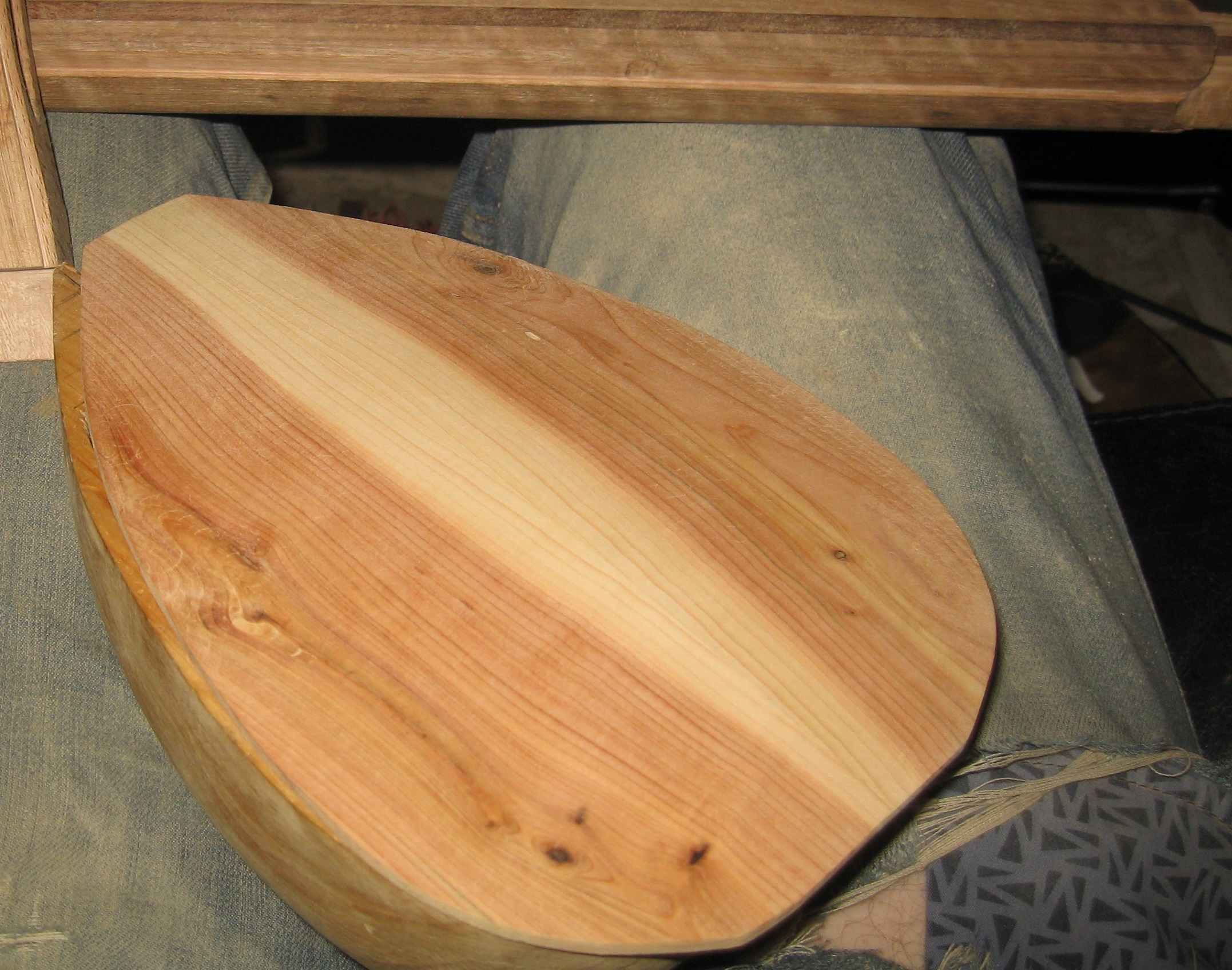

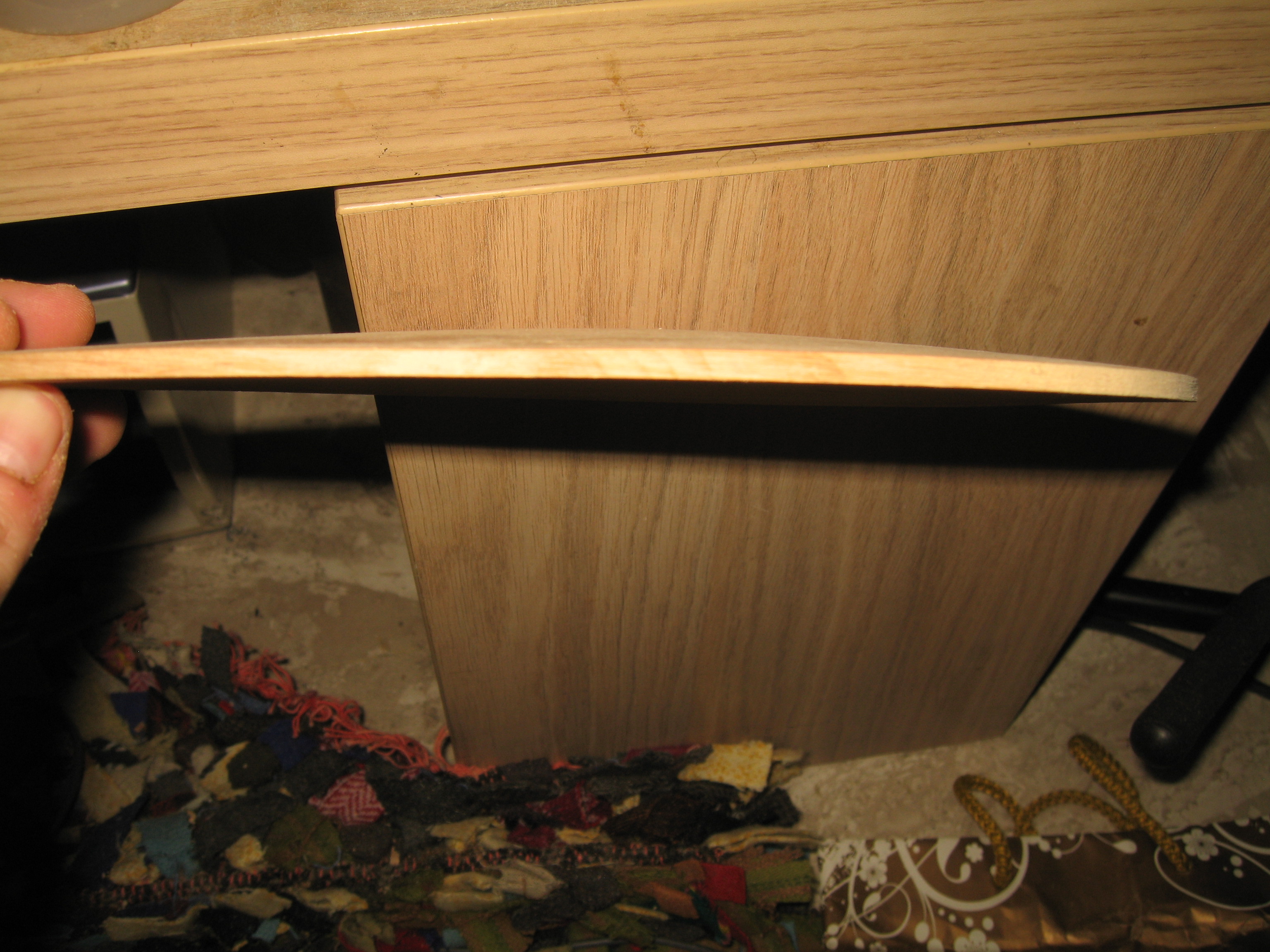

ρεσείς μπορεί κάνεις να με πει κατι για το καπακι... το σαζι θελει 4 ος 5 χιλιοστα .. έχω ενα κεδρινο οχι με υπερβολικά πυκνά νερα αλα θυμάμαι στον μπαγλαμα τον χτυπούσα και εβγαζε νοτα ενώ αυτο τοσο χοντρο και σκληρό δε βγαζει παρα πολλα
thanasis2013
  • Μηνύματα: 89
Απ: Κατασκεύη Σάζι
« Απάντηση #25 στις: Μαΐου 15, 2014, 09:11:14 μμ »
  για να μη με καθίσει  το καπάκι το έδωσα αρκετή κοιλιά τώρα μάλλον γύρω στα 4 και κάτι ος 5 χιλιοστά είναι το πολύ... το καλύτερο ξύλο που είχα είναι.. έχει ενωθεί δύστυχος στη μέση γιατί δεν έφτανε

φίλε μ έκανες και γέλασα, ξέρω πως για το καλό μου τα λες και σίγουρα ισχύουν, άπλα δε βρίσκω να αξίζει γιατί απλά πειραματίζομαι για εκπαίδευση λιγάκι για αν πιάσω να κάνω κάτι καλο.
αυτό το ξύλο ήταν το καλύτερο που είχα τα αλλα να φανταστείς χειρότερα είναι. δεν έχω και παχυμετρο να μετρήσω στη μέση αλα το δούλεψα αρκετά με το χέρι με υπομονή γιατί ξέρω πόσο σημαντικό είναι το καπακι.. και τώρα καλα ακούγετε .. έτσι και έχει πολύ πάχος.. το δοκιμάζω πρώτα πριν το λουστράρισμα και αφαιρώ απο πάνω γιατι έδωσα μεγάλη καμπύλη επίτηδες.
ως και τρύπα απο κάμπια εχει, φυσικό οργανάκι..
