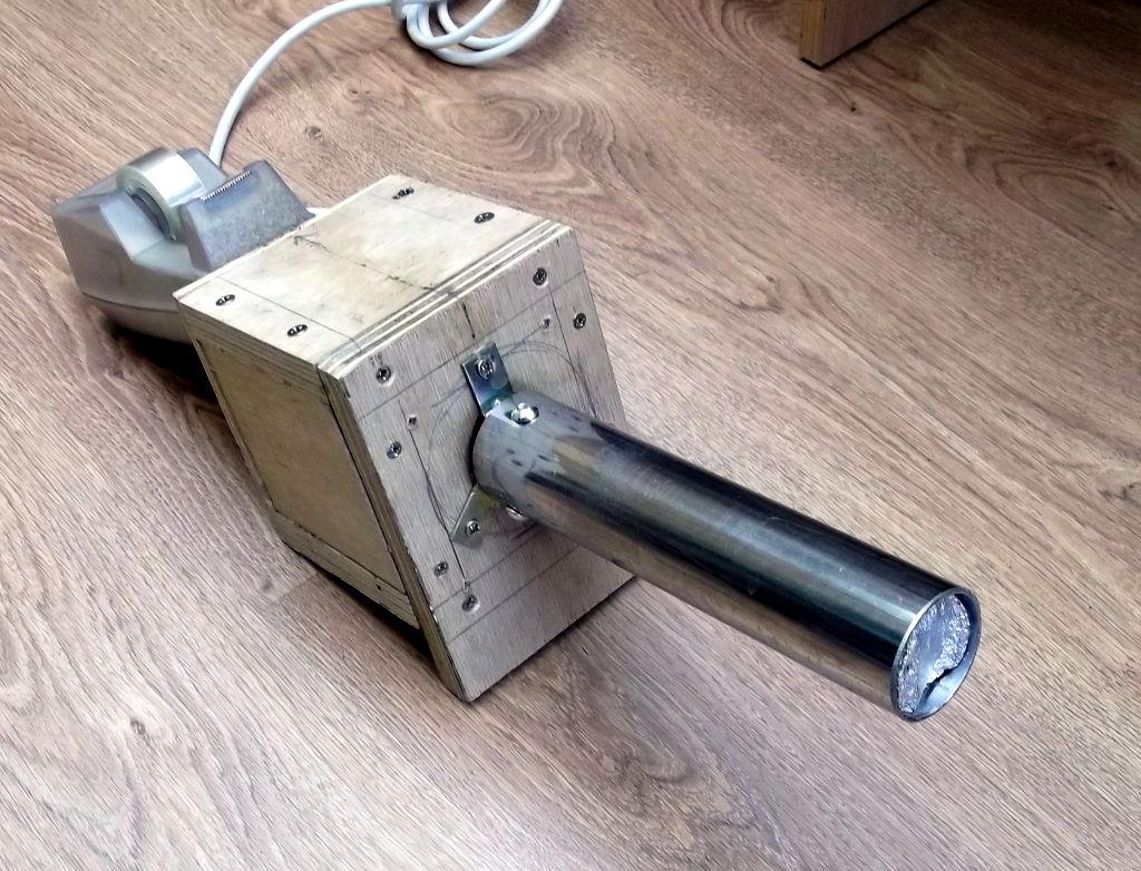

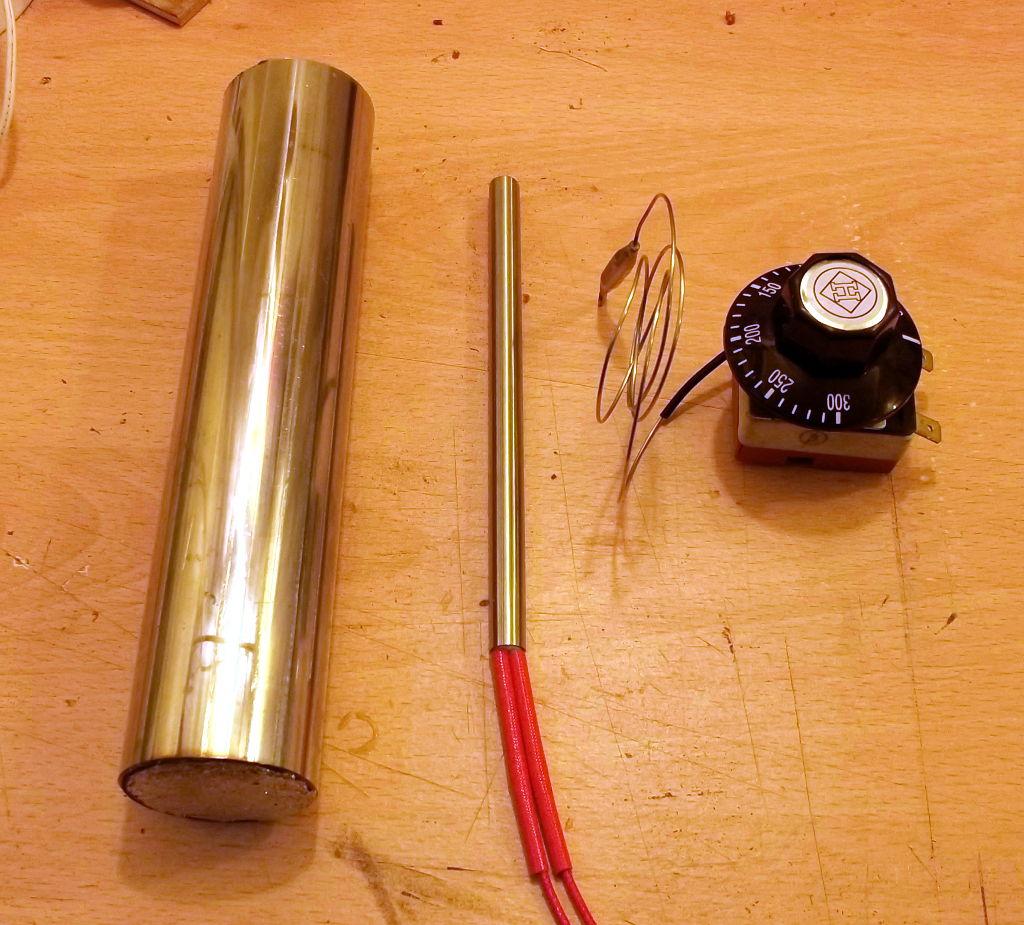

Μετα απο πολυ καιρο που παιδευομε με το καμινετο αποφασισα να φτιαξω μια ηλεκτρικη συσκευη λυγισματος.
Το κοστος ηταν περιπου £10 (περιπου 15 ευρο).
Η αντισταση ειναι 500 watt και αγοραστηκε απο εδω :
http://www.ebay.co.uk/itm/290914145346?ssPageName=STRK:MEWNX:IT&_trksid=p3984.m1439.l2649
Ο θερμοστατης παει μεχρι 300 βαθμους κελσιου και αγοραστηκε απο εδω:
http://www.ebay.co.uk/itm/290961390603?ssPageName=STRK:MEWNX:IT&_trksid=p3984.m1439.l2649
Ανεβασει στους 200 βαθμους κελσιου σε λιγοτερο απο 2 λεπτα.
Τα υπολοιπα τα λενε οι φωτογραφιες.

Γιά μπαγλαμά ο σωλήνας είναι ότι πρέπει γιά μπουζούκι θέλει φ 100 σωλήνα, Επείσης μήν τό αμελήσης νά βάλης στή βάση τής σωλήνας περμανίτη γιατί έτσι θά σέ πιάση φωτιά τό ξύλο, κατά τά 'αλλα είναι μιά χαράτό εργαλείο.

Chris συμφωνω με την μονωση. Δεν φαινεται στην φωτογραφια αλλα αναμμεσα στο μεταλο και στο ξυλο εχει ροδελες απο κεραμικο θερμομονωτικο υλικο.
Ο θερμοστατης θα δουλεψει χωρις προβλημα στα 220 (εδω εχω 230 και δουλεωει μια χαρα). Την σωληνα την γεμισα με αλλουμινοχαρτο το οποιο το χτυπουσα μεσα στη σωληνα με ενα σφυρι. Εγινε ενα σωμα. Μετα με ενα τρυπανι ανοιξα 3 τρυπες - μια για την θερμαντικη αντισταση, μια για το θερμοστατη και μια για το ψηφιακο θερμομετρο.
