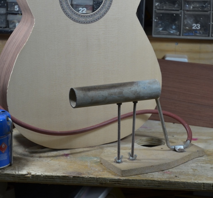

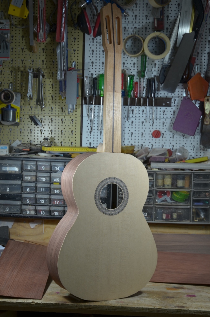

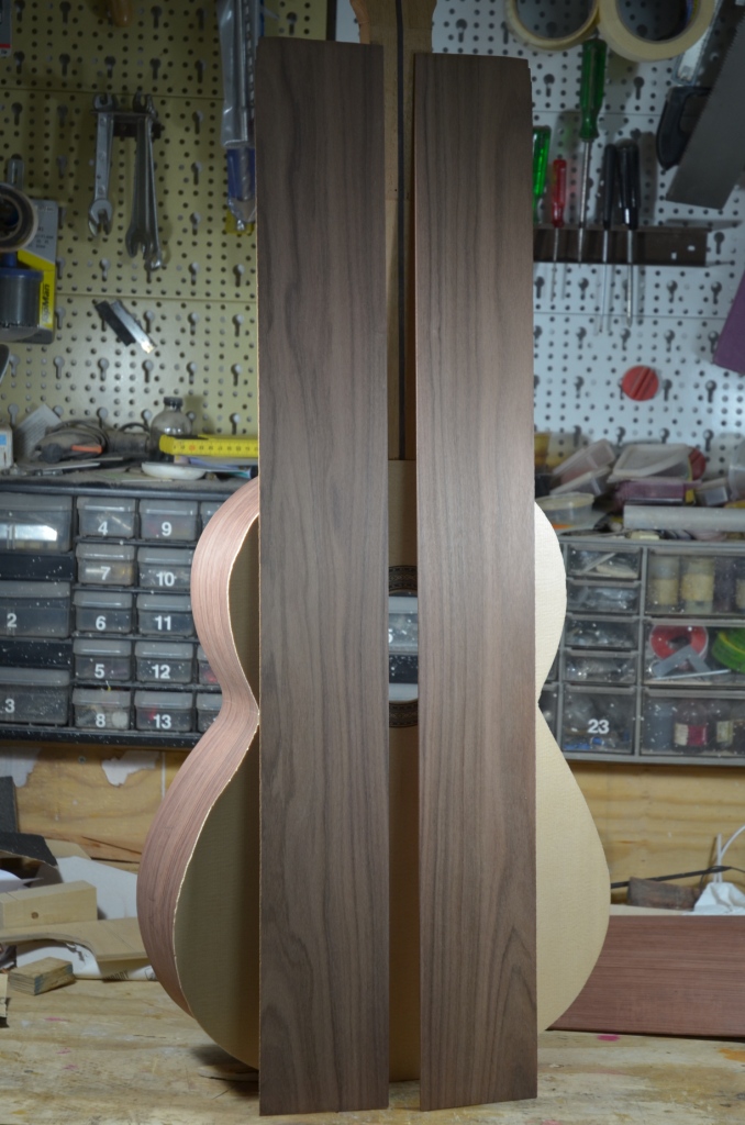

Insect δεν ειναι κιτ ειναι κομένα απο μαδέρι ;D
Φίλε ¨Ατλαντα κατάλαβα τι εννοείς αλλά δεν εχω εμβαθύνει τόσο και μή φοβάσαι δεν πρόκειται να αλλάξω σχέδια  δεν με βάζεις σε μπελάδες , είπαμε ειναι η πρώτη μου κλασική δεν θα πειραματιστώ σε αυτή.
κόλησε και μοιάζει κιθάρα (χωρίς πάτο) φωτογραφίες με τη vintage μηχανή λυγίσματος ;D
τα πλαινά που έχουν σειρά απο ινδικό παλίσανδρο 8)

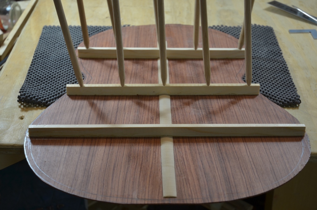

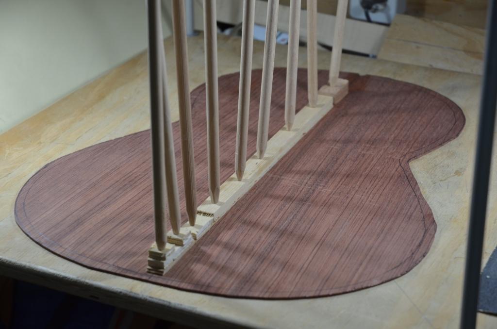

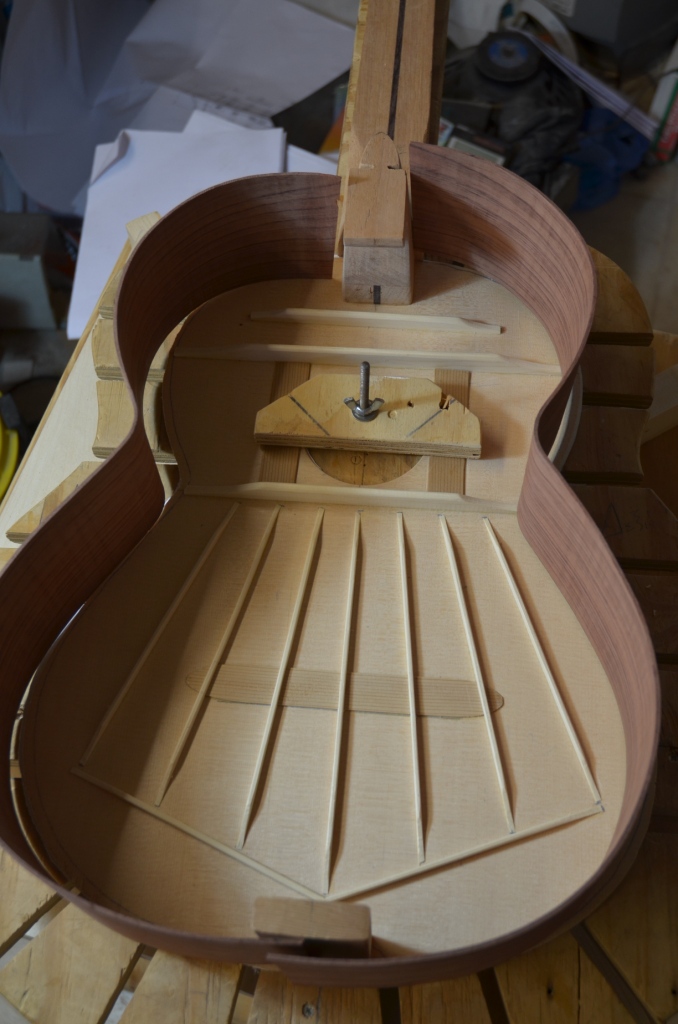

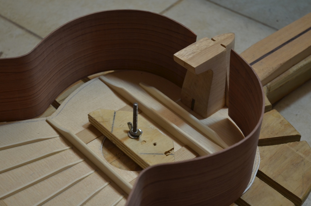

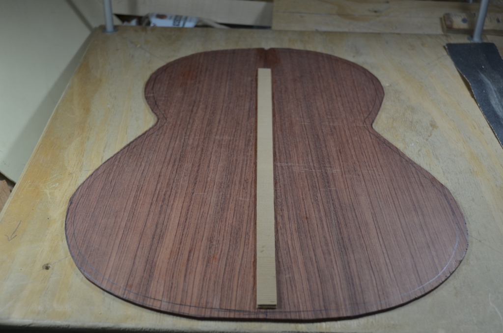

« Απάντηση #25 στις: Μαΐου 15, 2014, 10:53:12 μμ »

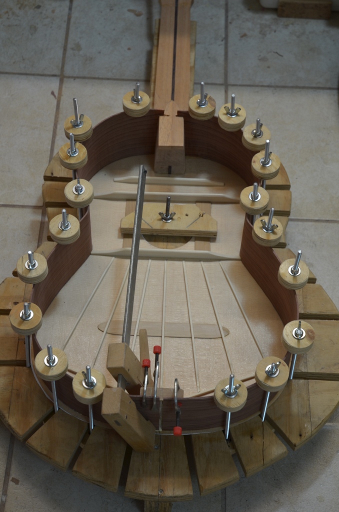

Συνέχεια και φωτο update
Φτιάχτηκε το kerfing για να ενισχύσει την ένωση καπακιού πλαϊνών και κολήθηκε στη θέση του
Στη συνέχεια κολήθηκαν τα δύο κομάτια bumpiga για το κάτω καπάκι
κολήθηκε η ενίσχυση στο κέντρο απο μυρωδάτο κέδρο, διαμορφώθηκε
και μετά τα τρία καμάρια του πίσω καπακιού

« Απάντηση #27 στις: Μαΐου 16, 2014, 09:44:16 πμ »

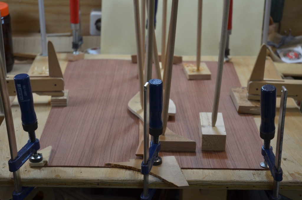

Καλημερα, υπαρχει συγκεκριμενος λογος που δεν βαζεις το αντιολισθητικο σε ολο το μηκος της πλατης κατα την κολληση ? γιατι βαζεις αντιολισθητικο καταρχην?
"Τα πάντα ρει"
Απ: κλασική Νο 1!
« Απάντηση #28 στις: Μαΐου 16, 2014, 01:24:34 μμ »
μπραβο Νασο με τις ομορφιες σου
Απ: κλασική Νο 1!
« Απάντηση #29 στις: Μαΐου 16, 2014, 07:30:34 μμ »
Καλη η ερώτηση
Τα καμάρια εχουν μικρη κλιση δεν φαινεται στη φωτο
Περιπου 2-3 χιλ λιγοτερο ξυλο στις ακρες του μεγαλου καμαριου
Αυτος ειναι και ο λογος που υπαρχει το μαυρο ελαστικο υποστρωμα για να κολησουν με κλιση   8)
