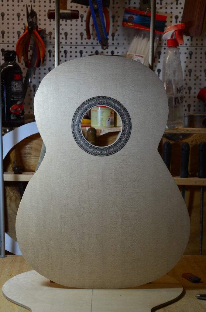

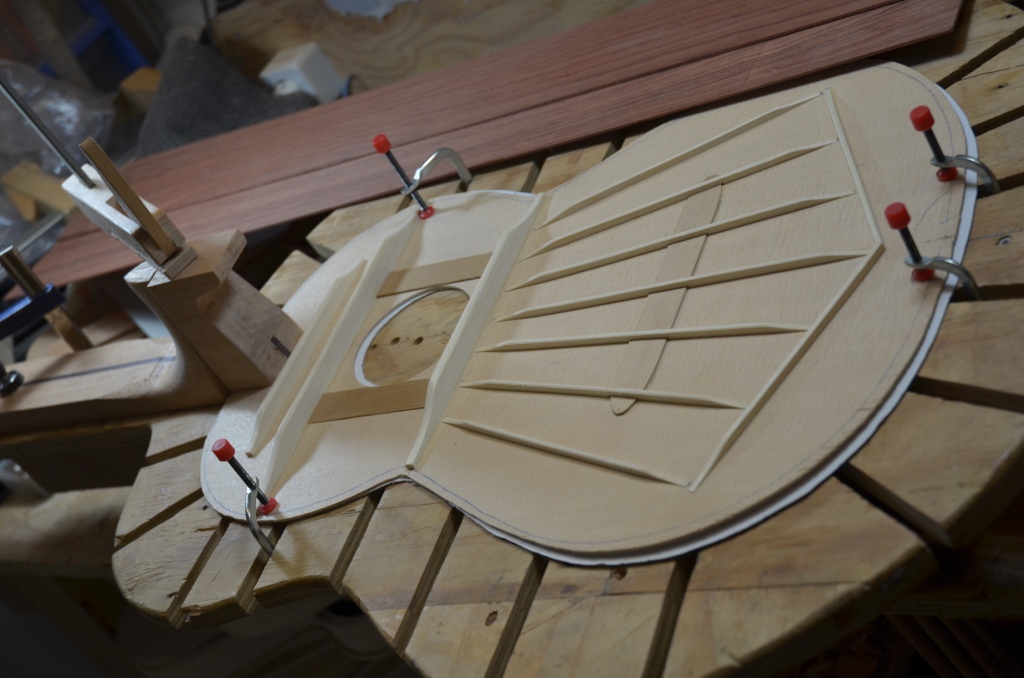

Κάνω τη πρώτη απόπειρα για κατασκευή κλασικής  κιθάρας μετά απο τη συνάντηση μας και με τον Στέλιο φανατικό κλασικο κιθαρίστα και κατασκευαστή ;D  και τις απαραίτητες συμβουλές γι αυτό το όργανο.
Το καπάκι sitka Αλάσκα φτιαγμένο απο καιρό και περασμένο με τη ροζέτα περίμενε τη συνέχεια, αποφάσισα να έχει το πλέον κλασικό αρμάτωμα με τις επτά βελόνες, το σχέδιο ευγενικά χορηγία του admin.
Στέλιο, Γιάννη, Κώστα και λοιποί ευχαριστώ ;)

ΜΠΡΑΒΟ ΝΑΣΟ!!!
καλα το καπακι (τα νερα μαζι με τις χρυσαλιδες του...) ειναι τελειο! :-* :-* :-*
φανταζομαι κ το ηχητικο αποτελεσμα στο τελος...

γεια σου Νάσο με τα καμάρια σου

Το καπάκι είναι φοβερό το είδα από κοντά έχει φοβερό παλμό

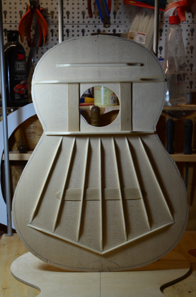

Το καπάκι ειναι όντως πολύ καλό  ειναι παρόμοιο με αυτό που έχω φτιάξει την Blues king μου την κιθάρα που ειχα φέρει στην τελευταία μάζωξη στην ταβέρνα στο Kερατσίνι και ετίμησε δεόντως με το παίξιμό του ο Γιώργος georgalasg  :D
Βέβαια καλό θα ήταν καπάκι απο Ευρωπαικό έλατο αλλά επειδή ειναι και η πρώτη δεν έχω ιδιαίτερες απαιτήσεις.
Το καπάκι ήρθε στα 2.2-2.0 χιλ,  πλαινά- πλάτη  θα γίνουν bumpiga,  κλίμακα 66 εκ και για βερνίκι γομαλάκα!
Θάνο το Στέλιο για Les Paul τον κόβω θα του κολήσουμε το μικρόβιο σίγουρα ;D

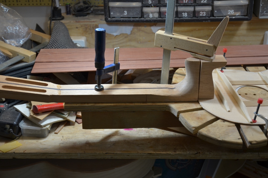

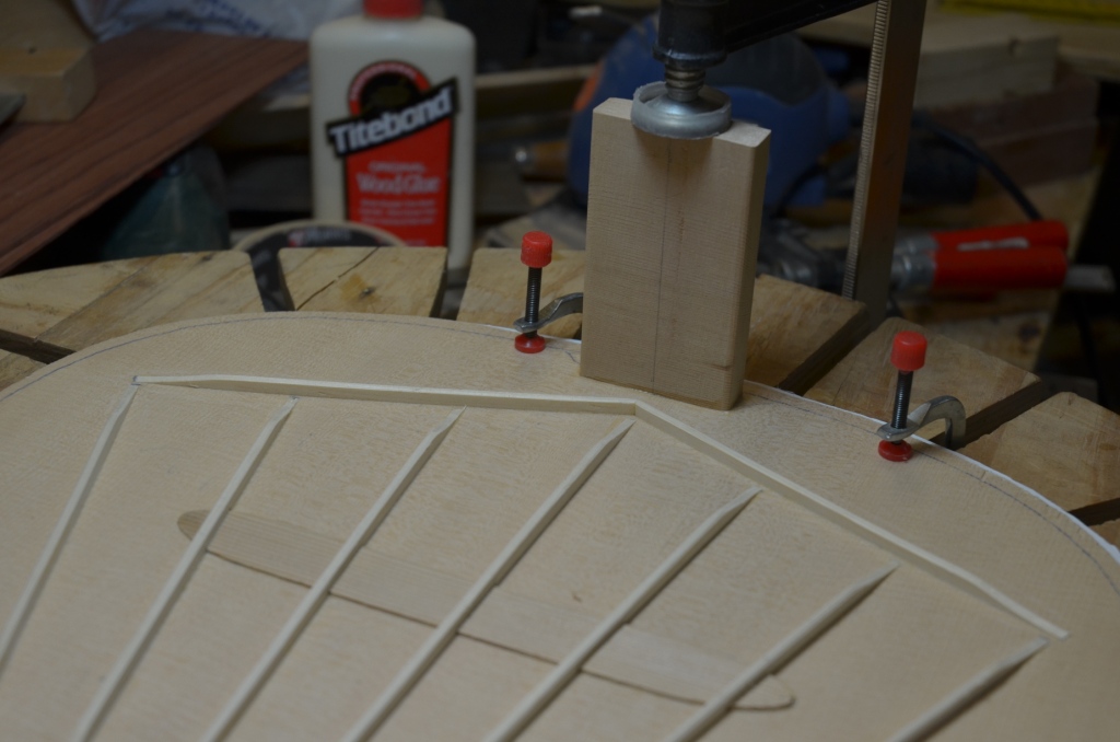

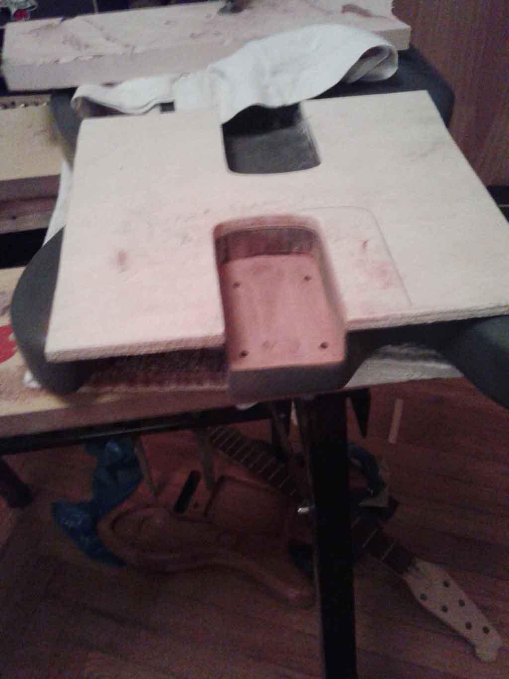

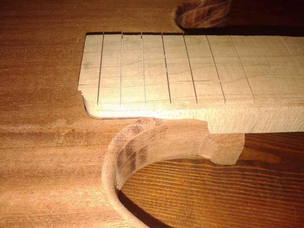

Φτιάχτηκε το μπράτσο, κολήθηκε ο τάκος, διαμορφώθηκε και άρχισε να παίρνει σάρκα και οστά το όργανο ;)

Γειά στα χέρια σου Μαστρο-Νάσο!

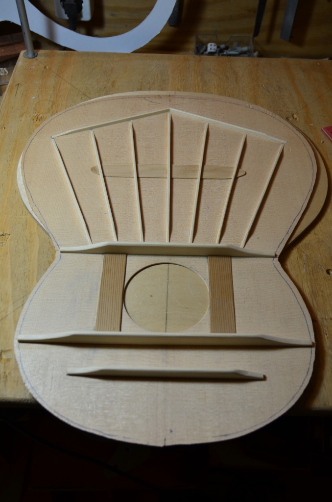

Ωραιος! τα σχεδια για 660 ειναι του Γιαννη ? αν ναι εχω θεωρητικες ενστασεις για τις διαστασεις της γεφυρας και παρολο που τα τυπωσα δεν θα τα χρησιμοποιησω τελικα...
"Τα πάντα ρει"
Απ: κλασική Νο 1!
« Απάντηση #12 στις: Μαΐου 02, 2014, 10:29:06 μμ »
Τα σχέδια μου τα έδωσε ο Γιάννης admin- ευχαριστώ-αλλά το έχω και γω σε ηλεκτρονική μορφή.
Ειναι 660χιλ  μήκος χορδής προτιμούσα 650 αλλά ειπα για μια φορά να ακολουθήσω το αρχικό σχέδιο  ;D
Εφτιαξα templete και με ενα ξεγύρισμα με το ρούτερ το μπράτσο βγήκε γρήγορα, η σολέρα υπήρχε απο παλιότερα έχω δέσει εκει πάνω τρεις τεσσερεις  flat top ακουστικές.

χωρις να εχω φτιαξει κιθαρα ακομα, μετρωντας τις αποστασεις και το μεγεθος της γεφυρας σ αυτα τα σχεδια δεν εχω υποψιες οτι θα βγαλει δυνατο ηχο,χτυπα ενα τηλ στο Στελιο μηπως αλλαξετε τη θεση της γεφυρας ως προς τη μεγαλη καμπυλη στο lower bout και το μεγεθος της(εγω θα τη μεγαλωνα λιγο).Σ' αυτα τα σχεδια αν δεις η γεφυρα ειναι τοποθετημενη ελαφρως πιο μπροστα κι εχει μεγαλη κουρμπα πισω σε σχεση με αλλες γνωστες κιθαρες, υποθετω οτι ο συνδυασμος μικροτερη γεφυρα+ελαφρως τοποθετημενη πιο μπροστα δε θα φορτιζει το καπακι ικανοποιητικα(μπορει να κανω και λαθος αλλα ετσι το ειδα σορρυ)
Πας πολυ καλα παντως φιλε Νασο,ειμαι περιεργος τι θα ακουσουμε στο τελος
