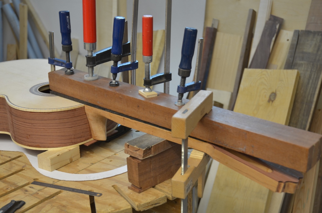

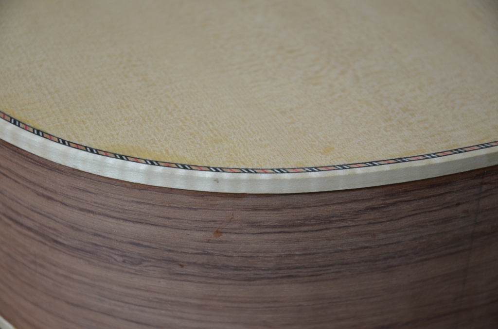

Συνέχεια με φιλέτα, καπλαμά στο καράολο κόλημα ταστιέρας
Απ: κλασική Νο 1!

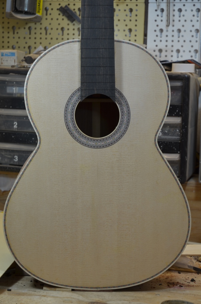

« Απάντηση #47 στις: Ιουνίου 15, 2014, 03:16:34 πμ »
όλα τέλεια...το φιλετάκι burberry?  ;)
Απ: κλασική Νο 1!
« Απάντηση #48 στις: Ιουνίου 15, 2014, 09:05:13 πμ »
οσο προχωρα η κατασκευη, τοσο πιο μεγαλη ειναι η πεποιθηση οτι θα βγει ενα ακρως σολιστικο οργανο...
(που οφειλεται επι μερους, στην νοοτροπια οτι πρεπει να ειναι ολα τελεια κ μετα προχωραμε, + τον σχεδιασμο που τιποτε δεν αφηνεται στην τυχη, + την υπομονη, + την πληροτητα του εργαστηριου, + την τελειοτητα των υλικων, βλεπε καπακι...)
ενα πολυ μεγαλο μπραβο απο εμε, κ θα ηθελα να ξαναχω την χαρα να την ξαναδω απο κοντα με τις χορδες (γιατι δεν χορταινεται η ατιμη!) αλλα κ να ξαναδω την φωτο με τα τσιγαρα γιατι μου ελειψε!

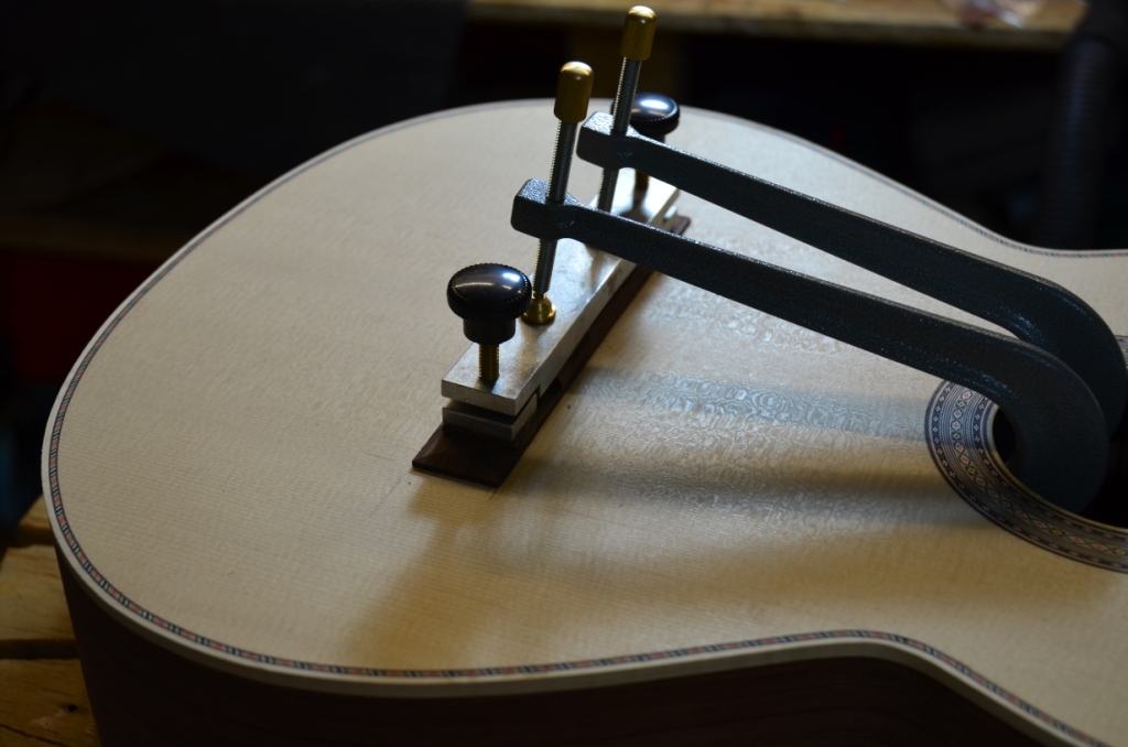

Απ: κλασική Νο 1!
« Απάντηση #53 στις: Ιουνίου 18, 2014, 07:37:10 πμ »
Νασο τελεια και η εικαστικη λεπτομερεια του καβαλαρη ομορφη και διακριτικη
Ευχαριστώ, ο καβαλάρης ειναι αγορασμένος εχει ελαφρά καμπύλη να ταιριάζει στο καπάκι και το κόκαλο έχει την απαραίτητη κλίση στα καντίνια αρκετα προσεγμένος.
Αν έφτιαχνα δικό μου θα ήταν bumpiga στο ιδιο ξύλο με τα πλαϊνά
Θα χρειαστώ και σφικτήρες για τον καβαλάρη ;D δεν το έχω προβλέψει, στις ακουστικές που εχω φτιάξει οι απλοί σφικτήρες εφαρμόζουν μεσα απο τη τρύπα του σκάφους  σε αυτή δεν ;D
Επίσης είχα σκεφτεί για γομαλάκα μήπως να βάλω νίτρο που το κατέχω?

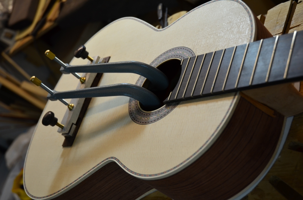

« Απάντηση #55 στις: Ιουλίου 03, 2014, 10:53:44 μμ »
συνέχεια μήπως και περάσω χορδές αύριο  ;D
Κόλλημα καβαλάρη - ευχαριστώ admin εξαιρετικό σύστημα για κόλλημα καβαλάρη-και στη τελική ευθεία για να εκτεθεί  άβαφη ή με ενα ελαφρύ χέρι σίλερ 8)

« Απάντηση #59 στις: Ιουλίου 04, 2014, 03:09:58 μμ »
..αν κάναμε δυό τρύπες στα άκρα της γέφυρας .... που θα έκλειναν μετά με ένα διακοσμητικό...
..θα γινόταν να κολλήσει ο καβαλλάρης με την πατέντα του Καπα για τις μετταλόχορδες ;;;;
http://www.luthier.gr/index.php?topic=1060.150
εδω έχει τις διαμπερείς τρύπες στη μέση.....και πρεσσάρει στις άκρες.....έμείς θέλουμε το αντίστροφο....
για να μην το έκανε κανείς μέχρι τώρα κάτι τρέχει.... :-[ :-[ :-[
