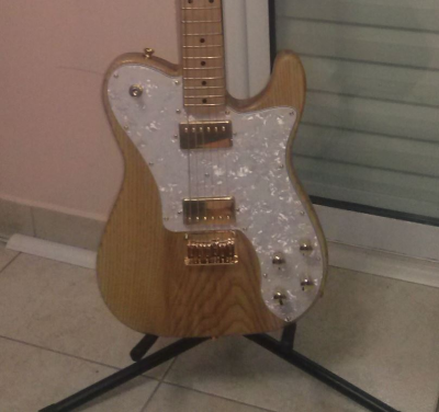

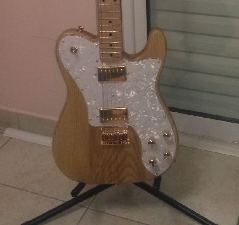

βαζω και μια φωτο απο κινητο και σας ευχαριστω για τις απαντησεις σας

Κουκλάρα μες στα χρυσάφια της ;)
