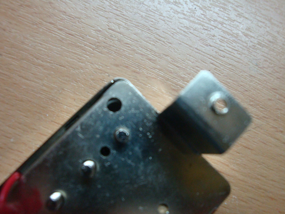

Αυτή η τρύπα είναι για να βγαίνουν από κει όλα τα καλώδια και να μην είναι από δω και από κει αλλά εμένα δεν χώραγε το μεγάλο το λευκό... >:(

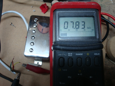

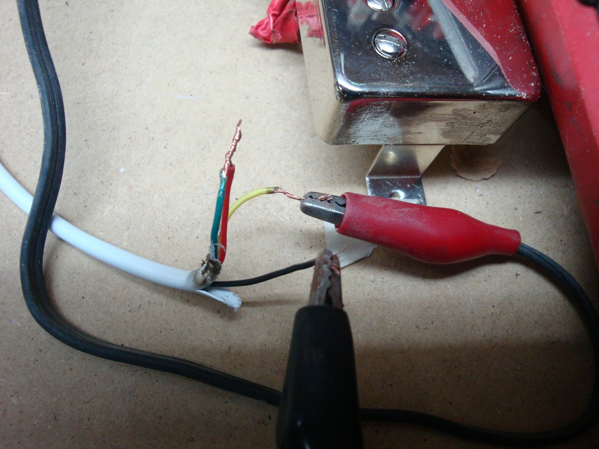

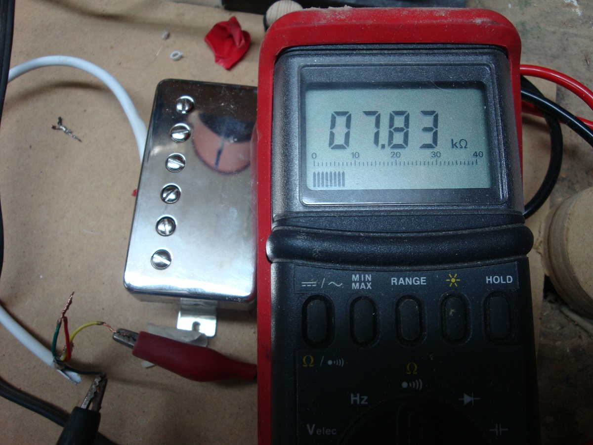

Το κάθε πηνίο ήταν κοντά στα 3.8 K.ohm(42 AWG με 5100 στροφές περίπου) και αφού τους ένωσα σε σειρά έχουμε αυτό το αποτέλσμα

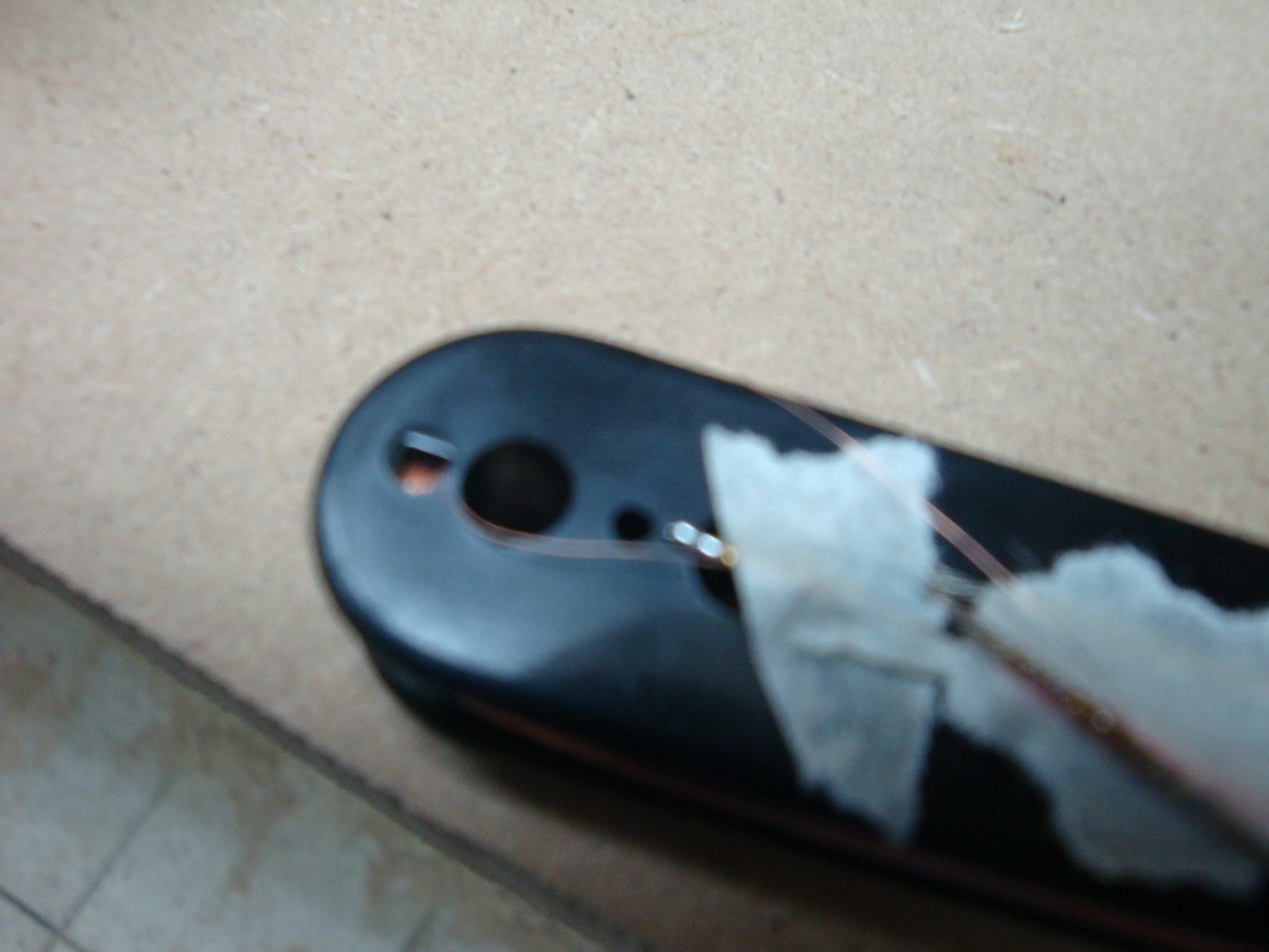

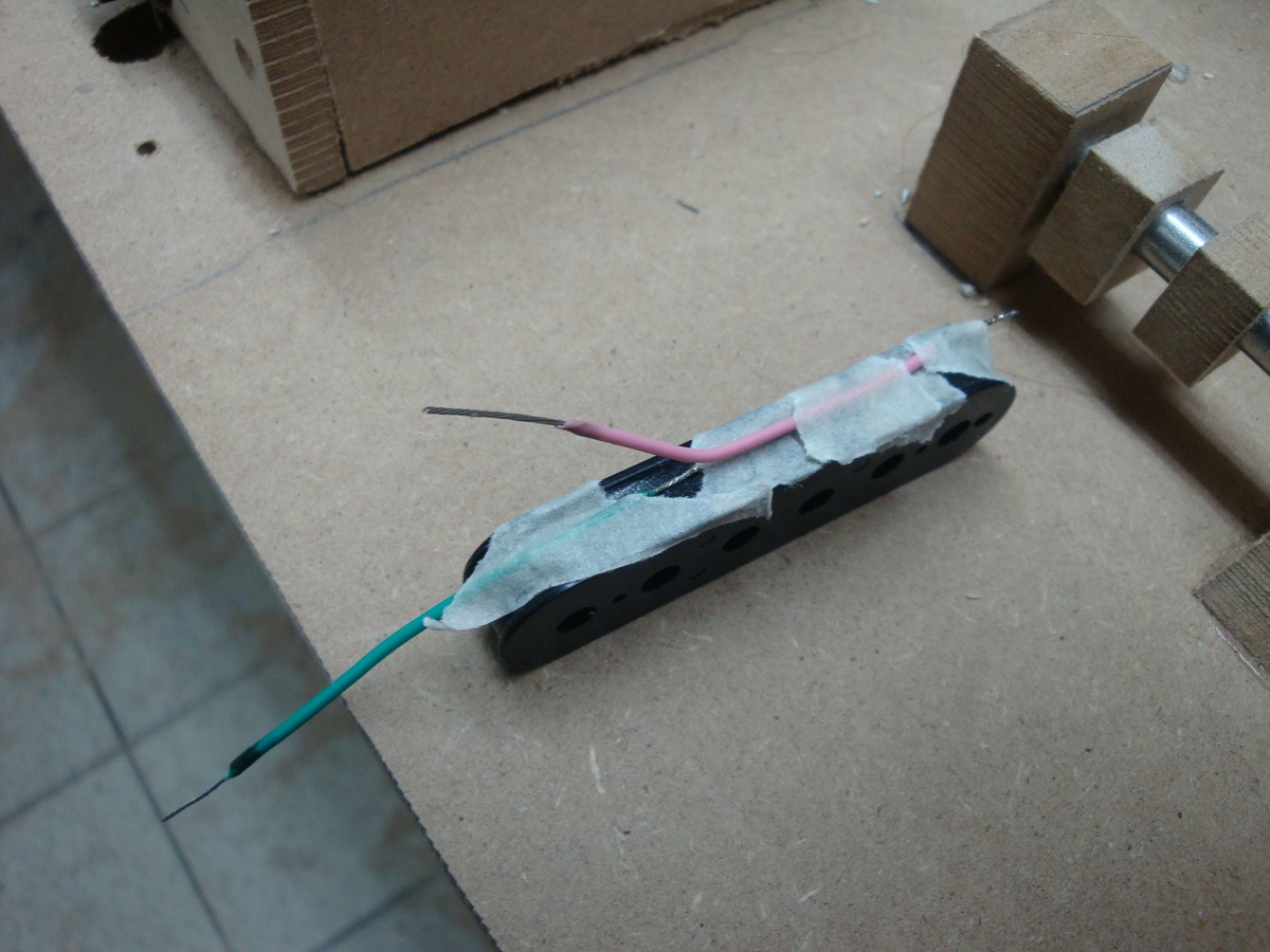

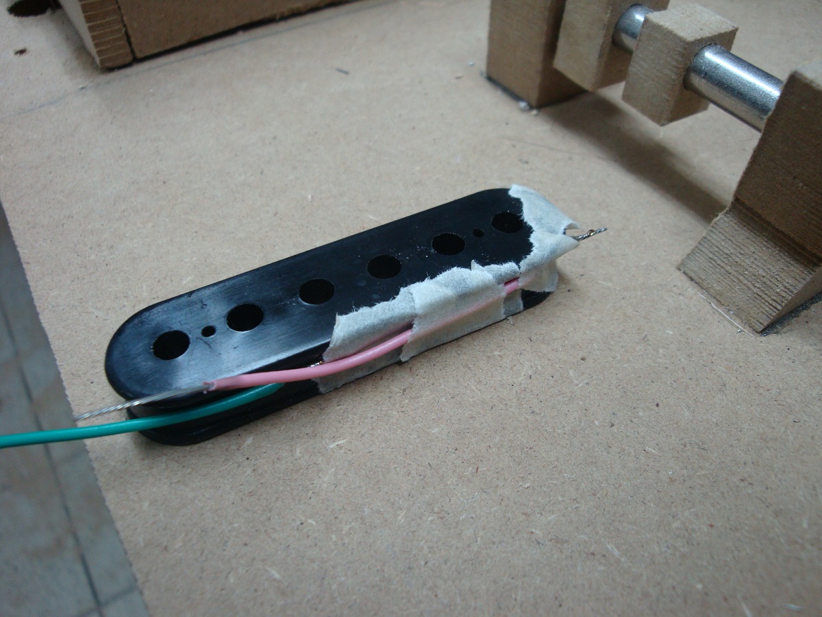

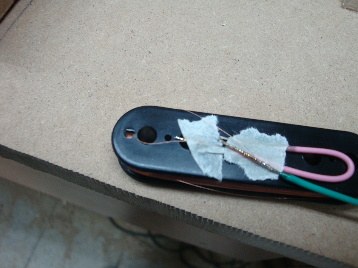

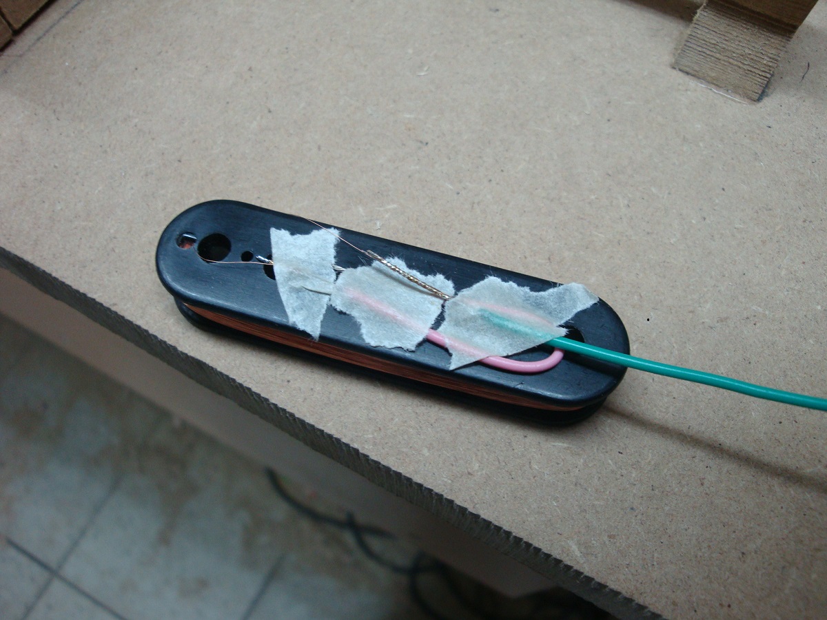

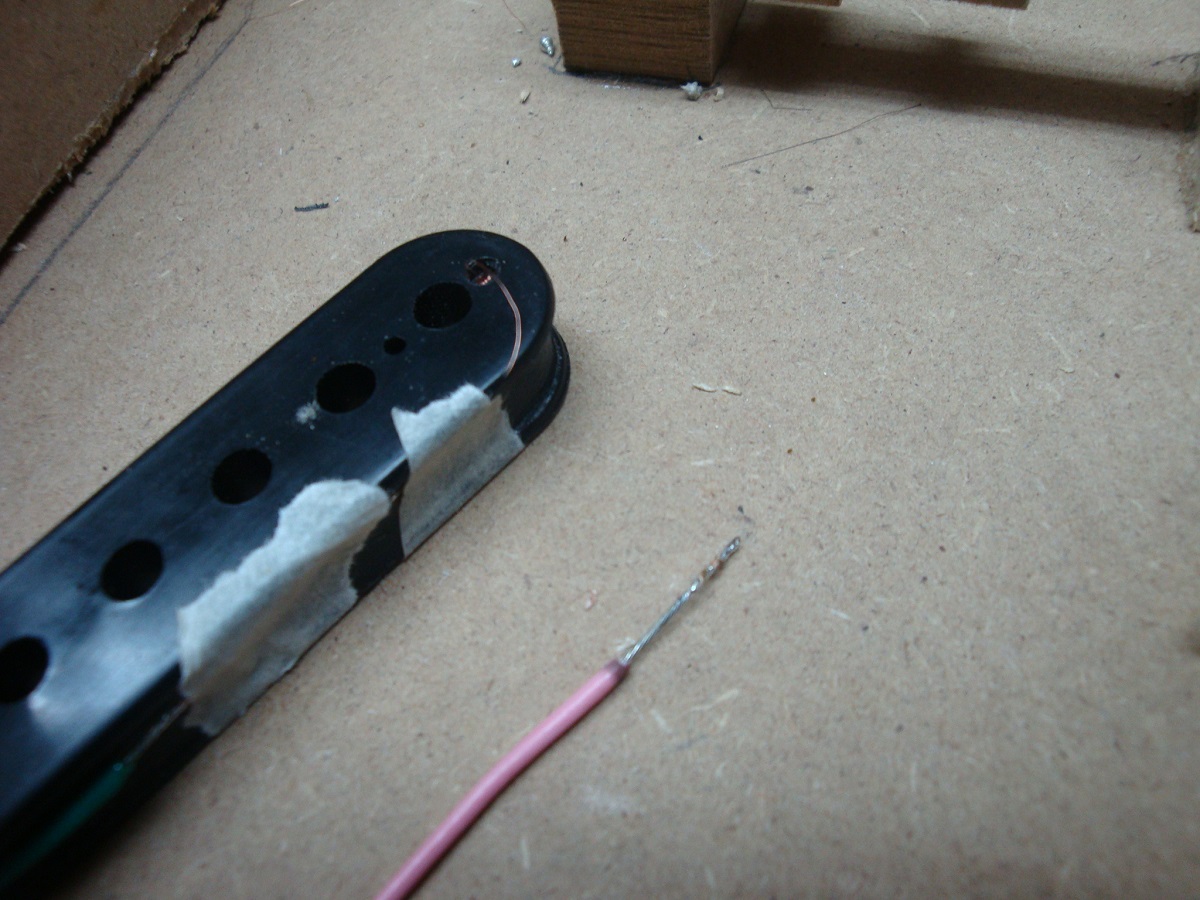

Τώρα μερικά tips,αφού περάσουμε το σύρμα απ την υποδοχή του κάνουμε την κόληση(ζεστή και όχι κρύα όμως)με το καλώδιο.Το σύρμα είναι τόσο λεπτό που δεν χρειάζεται να <<φάμε >> την μόνωση γιατί αυτή φεύγει απ την ζέστη που παράγει το κολλητήρι κατά την κόληση,αρκεί να την κάνουμε σωστά.Επίσης για να έχουμε περιθώριο να περάσουμε το καλώδιο στα πλάγια αφήνουμε λίγο σύρμα <<αέρα>> όπως στην φώτο,ελπίζω να φαίνεται τι θέλω να πω.

Αφού τελειώσουμε με τις σπείρες ασφαλίζουμε τα καλώδια με χαρτοταινία σε 2 τουλάχιστον σειμεία.Ένα εκεί που είναι η κόληση με το σύρμα και ένα λίγο πιο κάτω,ώστε να είμαστε σίγουροι ότι δεν κινείται το καλώδιο και κόψει εκεί που είναι η ένωση.Το μεγαλύτερο πρόβλημα είναι στο πρώτο καλώδιο(αυτό που κωλάμε πριν αρχίσουμε τις σπείρες) καθώς αν κόψει εκεί το σύρμα...τον πούτσο κλαίγανε...Μην ρωτάτε πως το ξέρω... :'(. Αν μας κόψει το τελευταίο δεν παίζει πρόβλημα καθώς ξετυλίγουμε μια σπείρα και ξανακολάμε,αλλά γενικά προσοχή.

Και αυτό που έλεγα παραπάνω,όσο και να πρόσεχα άκουσα το <<κλάκ>>...πήγα να κλάψω....το συγκεκριμένο μου ξανακόπηκε μετά που το ξανακόλησα και πραγματικά είχαν μείνει λίγα χιλιοστά αλλά τα κατάφερα και το κόλησα,αυτό μου έτυχε και σε ένα απ'τα πηνία του πρώτου μαγνήτη.Αλλά τέλος καλό όλα καλά.
