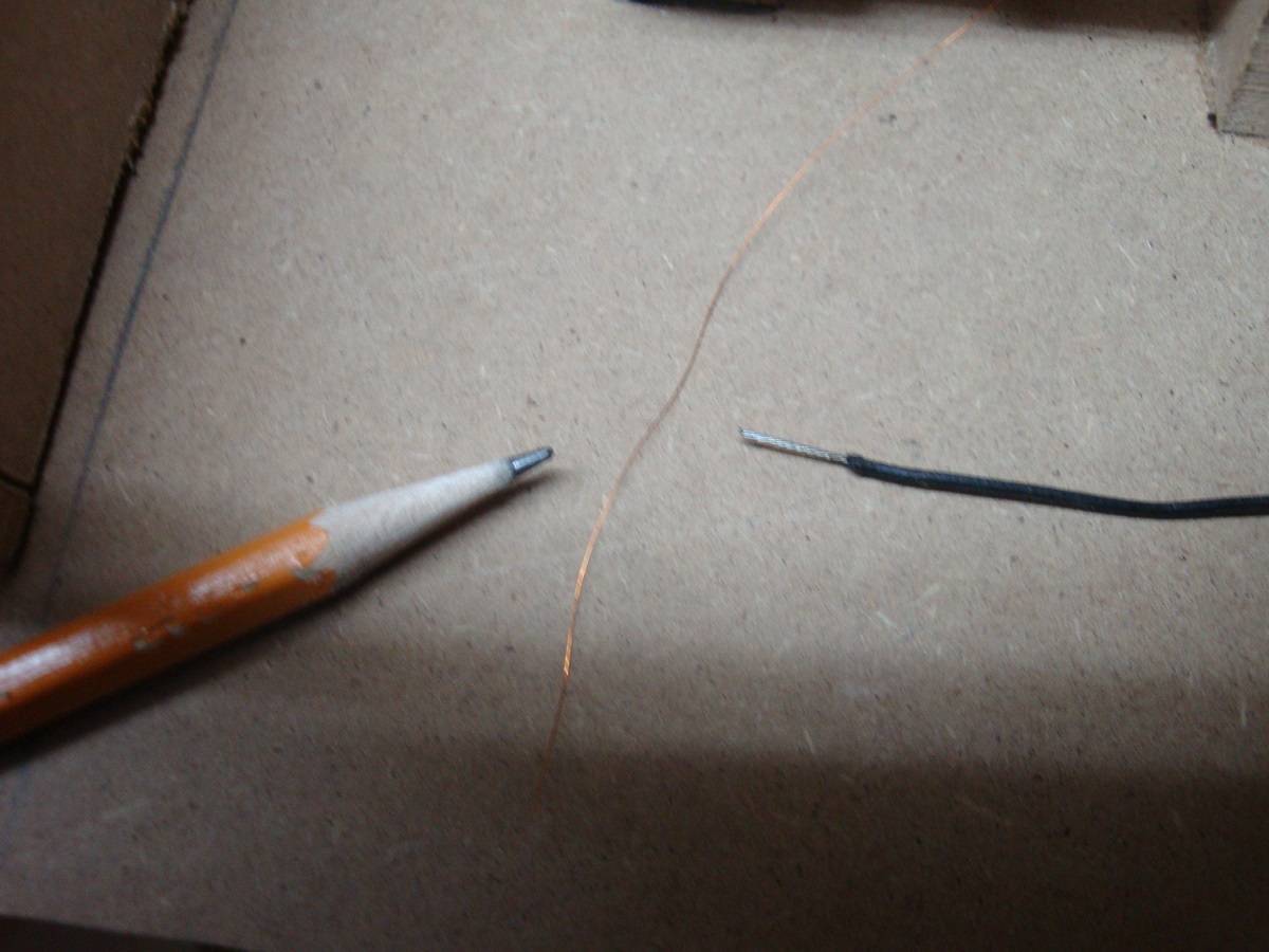

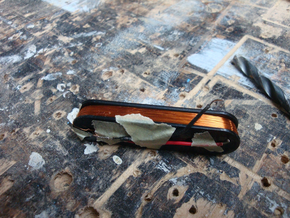

Παιδιά σήμερα τελικά κατάφερα να κάνω την κατασκευή να δουλέψει αλλά είχα άλλο θέμα.Ενώ παντού έβλεπα ότι τα πηνία(τουλάχιστον για τους PAF που θέλω να φτιάξω) έπερναν κοντά στις 5.500 στροφές εμένα γέμισε στις 1600 περίπου με σύρμα 42AWG,να χάνει ο μετρητής δεν παίζει γιατί η αντίσταση του ήταν κοντά στα 380 Ohm ενώ θα έπρεπε να είναι στα 3.5-4 K.Ohm!!!

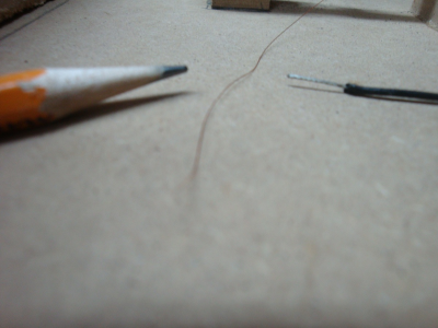

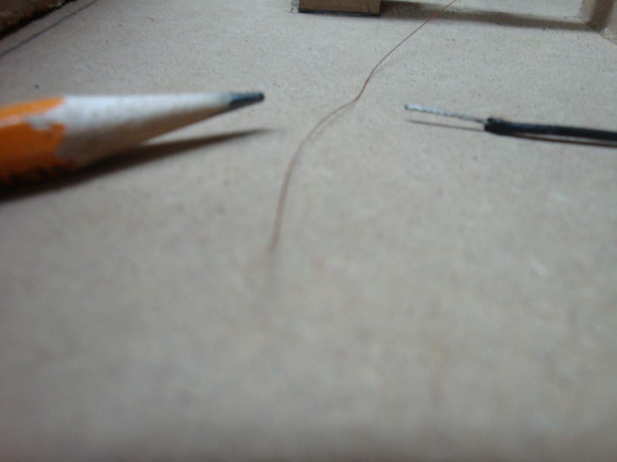

Μάλλον από αυτά που μας λες το καλώδιο δεν είναι 42AWG και λόγω στροφών και λόγω αντίστασης όσο πιο μικρή διάμετρο έχει ένα καλώδιο τόσο μεγαλύτερη αντίσταση θα έχει σε σχέση με ένα αντίστοιχου μήκους και ίδιου υλικού αλλά μεγαλύτερης διαμέτρου. ανέβασε μας καμιά φωτογραφία να δούμε .

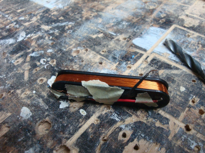

Παιδιά το σύρμα το είοχα πάρει απ΄το βιομηχανικό πάρκο στα χανιά,μάλιστα πάνω του έγραφε 42 AWG και το μέτρησε και ένας μάστορας εκεί με μικρόμετρο και είπε ότι αυτό είναι.Τέσπα παραθέτω μερικές φώτο...Το πηνίο στην φώτο είναι 1500 στροφές και 379 Ohm περίπου,μάλλον θα πάρω άλλο.Boulis εσύ από που το πήρες,ποσότητα και τιμή?Γιατί εγώ λέω να πάρω από ebay από έναν που έχω βρει

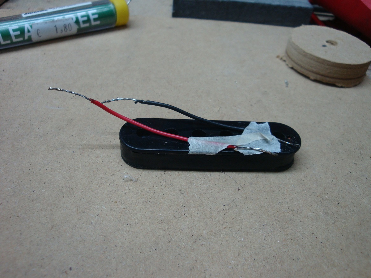

Παιδιά σήμερα πήρα το σύρμα και είπα να κάτσω να φτιάξω τα πηνία.Την πρώτη φορά επειδή ήταν καινούργιο το σύρμα κόλησε πάνω πάνω στο καρούλι και μου κόπηκε.... >:(
Το δεύτερο ήταν οκ αλλά δεν είχα ένδειξη λες και ήταν κομμένο!!!Έφτιαξα 2-3,τίποτα.Στα βίντεο youtube λένε ότι δεν χρειάζεται να κάψεις το σύρμα (λίγο στην άκρη)για να φύγει η μόνωση καθώς αυτό συμβαίνει απ την θερμότητα που παράγει το κολυτήρι,δοκίμασα και να κάψω περνώντας τον αναπτήρα πολύ γρήγορα μια δυο φορές και πάλι τίποτα δεν έχω ένδειξη οεο!!!Έκανα ένα πηνίο με 200 στροφές να δω τι διάολο σε αυτό είχα ένδειξη κανονικά(και στο συγκεκριμένο δεν είχα κάψει τις άκρες απ το σύρμα.)Τα υπόλοιπα ήταν στις 5.200 στροφές.

Θέλει μεγάλη θερμοκρασία για να κάψει τη μόνωση. άσε τον αναπτήρα να το πυρώσει μερικά δεύτερα.
Σε  πιο χοντρά σύραματα εναλλακτικά το περνάω μερικες φορές με πολύ ψιλό ντουκόχαρτο.

Δημήτρη είναι τόσο λεπτό το σύρμα που αν αφήσεις τον αναπτήρα για μισό δεύτερο το κάει το σύρμα.Βασικά την επόμενη φορά θα το κάνω έτσι...

Μετά το κάψιμο καθάρισέ το λίγο και με μιά χαρτοπετσέτα. Ο αναπτήρας αφήνει μαυρίλα και μπορεί αυτό να σου κόβει την επαφή.
Αν δε σου δουλεύει το κολλητήρι, δοκίμασε να βουτήξεις την άκρη του σύρματος σε σολντερίνη ώστε να τραβήξει αμέσως τον κασίτερο.
Τις DIY αντιστάσεις μου έτσι τις κάνω. To σύρμα που χρησιμοποιώ εκεί είναι 40awg

Λες να είναι αυτό τελικά και να μην έχω επαφή ή μαυρίλα απ το κάψιμο? >:( Ποιος είναι καλύτερος τρόπος για να ξεκολήσω το σύρμα απ το καλώδιο,απλά να το ζεστάνω στην κόληση με το κολλητήρι?Είδα βέβαια ότι υπάρχει μια ειδικά ταίνια που ρουφάει το καλάι με την βοήθεια απ το κολλητήρι   http://www.ebay.com/itm/190520745647?ssPageName=STRK:MEWNX:IT&_trksid=p3984.m1439.l2649

Εσύ θές λίγη σολντερίνη πάνω στο σύρμα για να τραβήξει εκεί το καλάι και να ζεστάνει γρήγορα το σύρμα, αλλά και για να δώσει το ίδιο το καλάι επιφάνεια για την κόλληση. Έρχεται σε μεταλλικό κουτάκι σαν τις παλιές Nivea

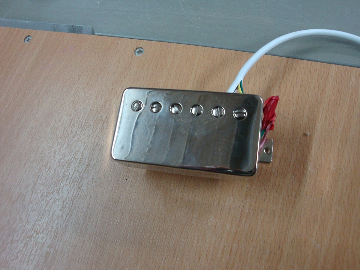

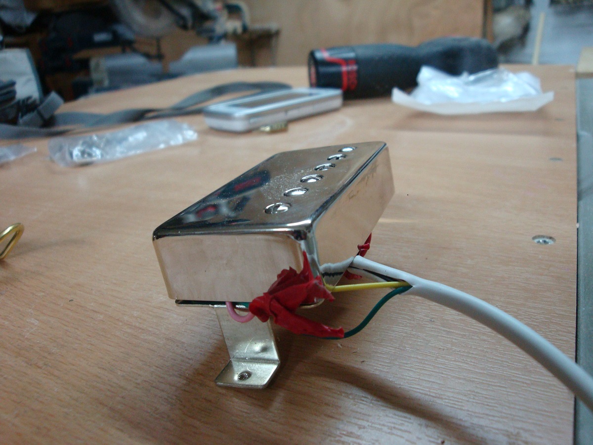

« Απάντηση #29 στις: Μαΐου 26, 2013, 01:15:08 πμ »
Παιδιά τελικά σήμερα τα κατάφερα και τους τελείωσα τους μαγνήτες εδώ είναι ο πρώτος
