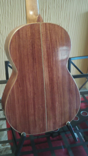

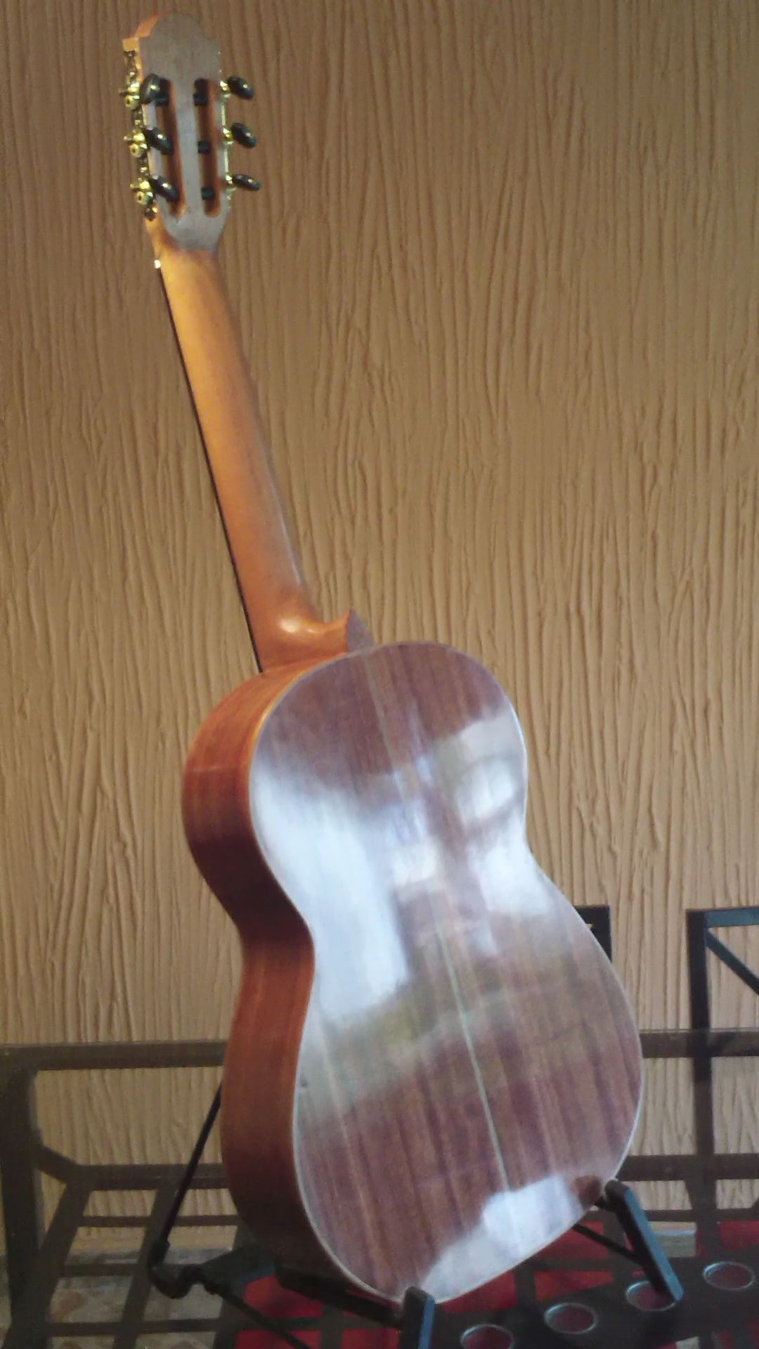

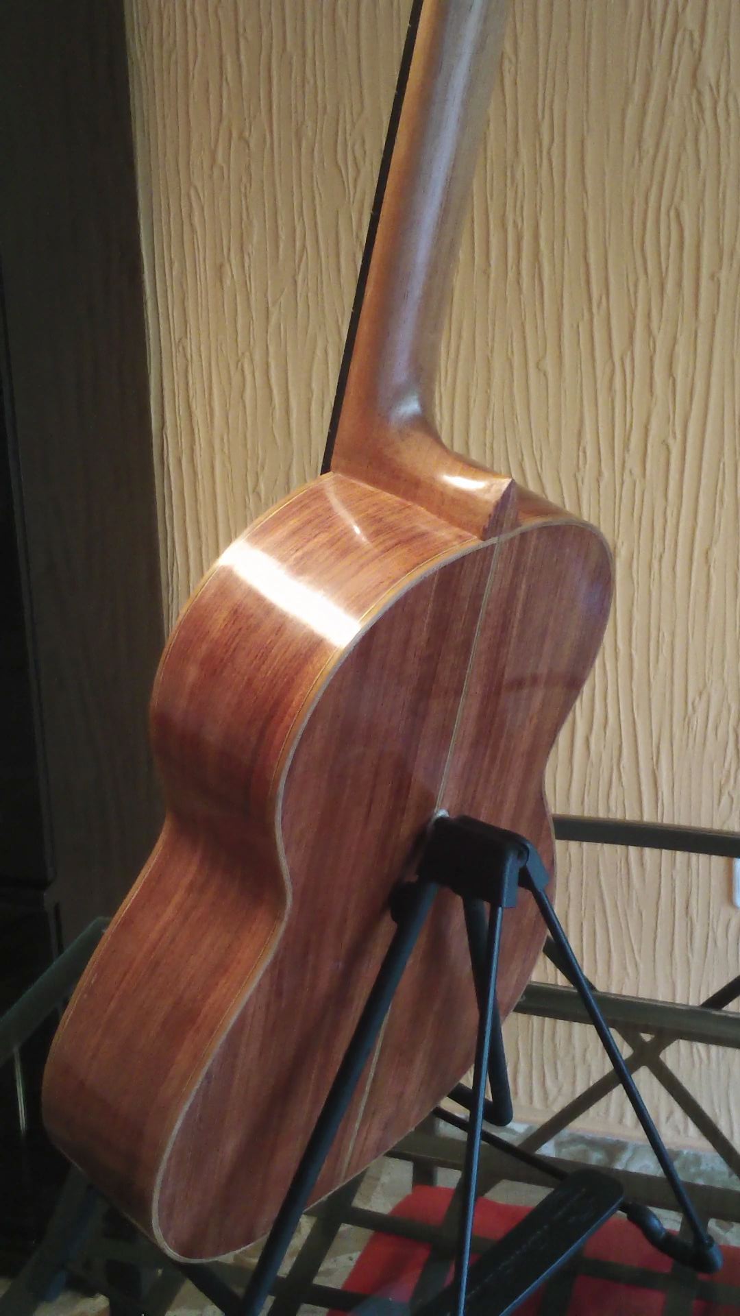

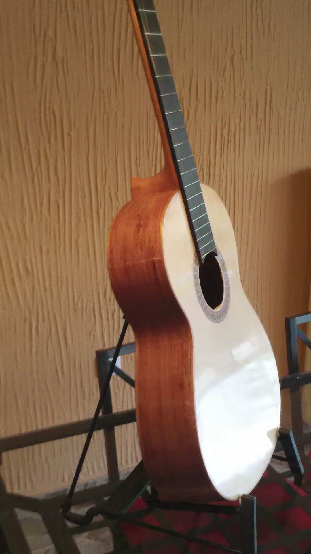

« Απάντηση #141 στις: Μαρτίου 29, 2014, 05:20:53 μμ »
Κωνσταντινε, ευχαριστουμε για τις χρησιμες σε ολους μας πληροφοριες...

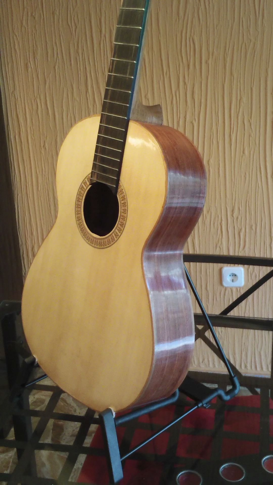

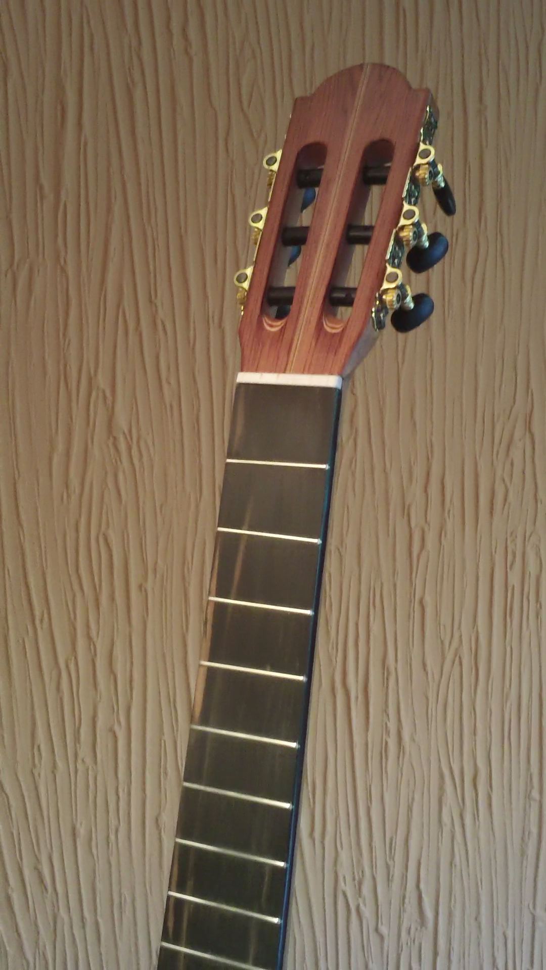

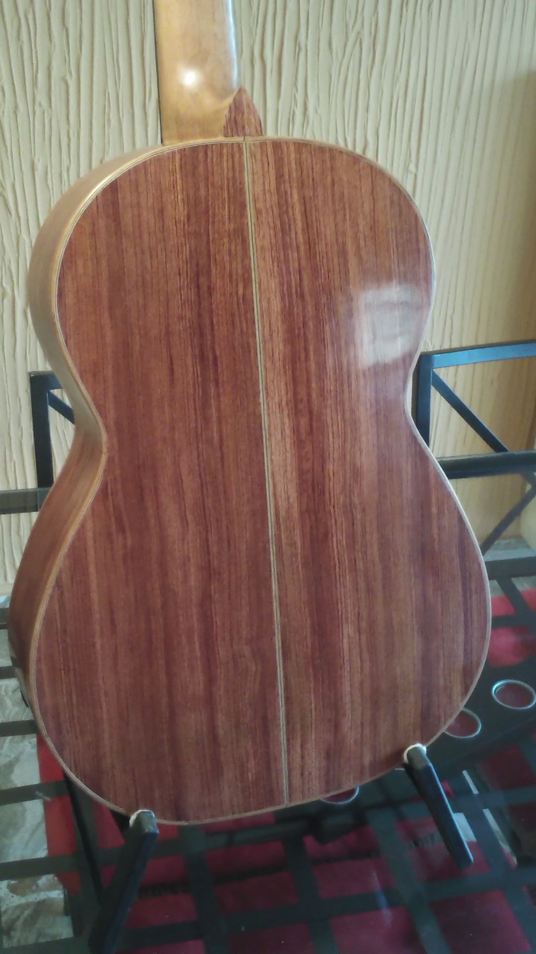

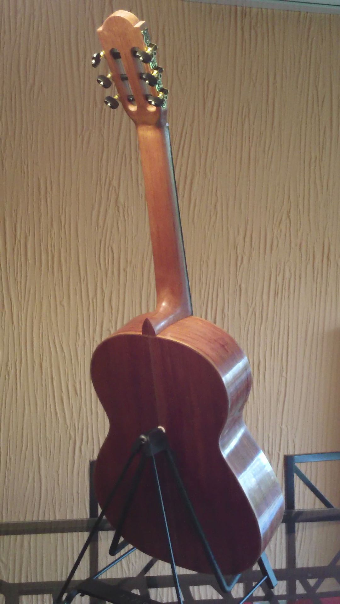

ταστα τελος μαζι με την διαμορφωση-
λουστρα τελος , ελαφροπετρα-οινοπνευνα 3 χερια (ηθελε ομως παραπανω για να κλεισουν οι ποροι της μπουμπιγκας) γομαλακα 3 συνεδριες 2ωρες. καλα τα πηγαμε σε σχεση με τις προηγουμενες πανωλεθριες!

« Απάντηση #142 στις: Μαρτίου 29, 2014, 06:21:54 μμ »
Στελαρα κουκλα ειναι,και πολυ ωραιο το λουστραρισμα.
Απ: Κλασικη Κιθαρα #8 (Hauser-Bouchet bridge bar)
« Απάντηση #143 στις: Μαρτίου 29, 2014, 07:11:01 μμ »
Μπράβο Στελάρα!Η γομαλάκα φαίνεται να πάτησε εξαιρετικά.
« Τελευταία τροποποίηση: Μαρτίου 29, 2014, 09:14:44 μμ από yiannis »
« Απάντηση #144 στις: Μαρτίου 29, 2014, 07:44:54 μμ »
 ???  ΤΖΑΜΙ!!!!!!!!!!!!!!!!!!!!!!!
Μπραβο Στελιο!!!
BOULIS13
  • Μηνύματα: 765
  • Αριθμός κατασκευών: 7*1/2
« Απάντηση #145 στις: Μαρτίου 29, 2014, 08:22:43 μμ »
στελιο μ΄επεισες......πάω για ψαρεμα......
« Απάντηση #146 στις: Μαρτίου 29, 2014, 09:37:03 μμ »
Κούκλα και με τρία χέρια γομαλάκα έγινε έτσι?
μπράβο Στέλιο όταν περάσεις χορδές θέλω να ειμαι εκεί ;)
« Απάντηση #147 στις: Μαρτίου 29, 2014, 10:09:15 μμ »
Αρχόντισσα κουκλάρα μπράβο μαστροΣτελιο μας συγχαρητήρια  :) :)
« Απάντηση #148 στις: Μαρτίου 29, 2014, 10:14:18 μμ »
Στέλιο πολύ ωραία δουλειά! Με το καλό να μπούνε και οι χορδές!
« Απάντηση #149 στις: Μαρτίου 29, 2014, 11:46:48 μμ »
Στέλιο πολύ όμορφη, και πολύ ωραίο λουστράρισμα.
