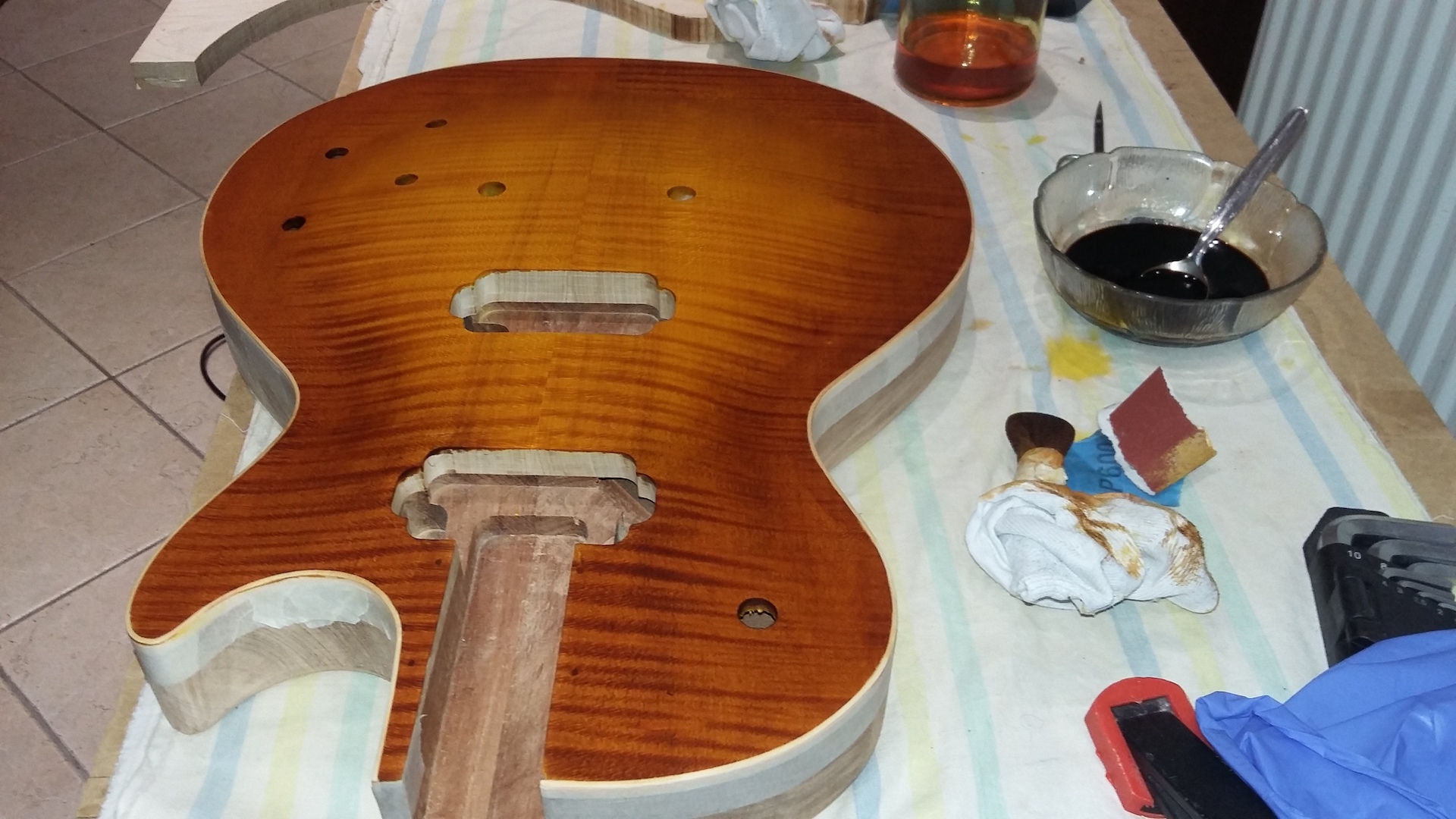

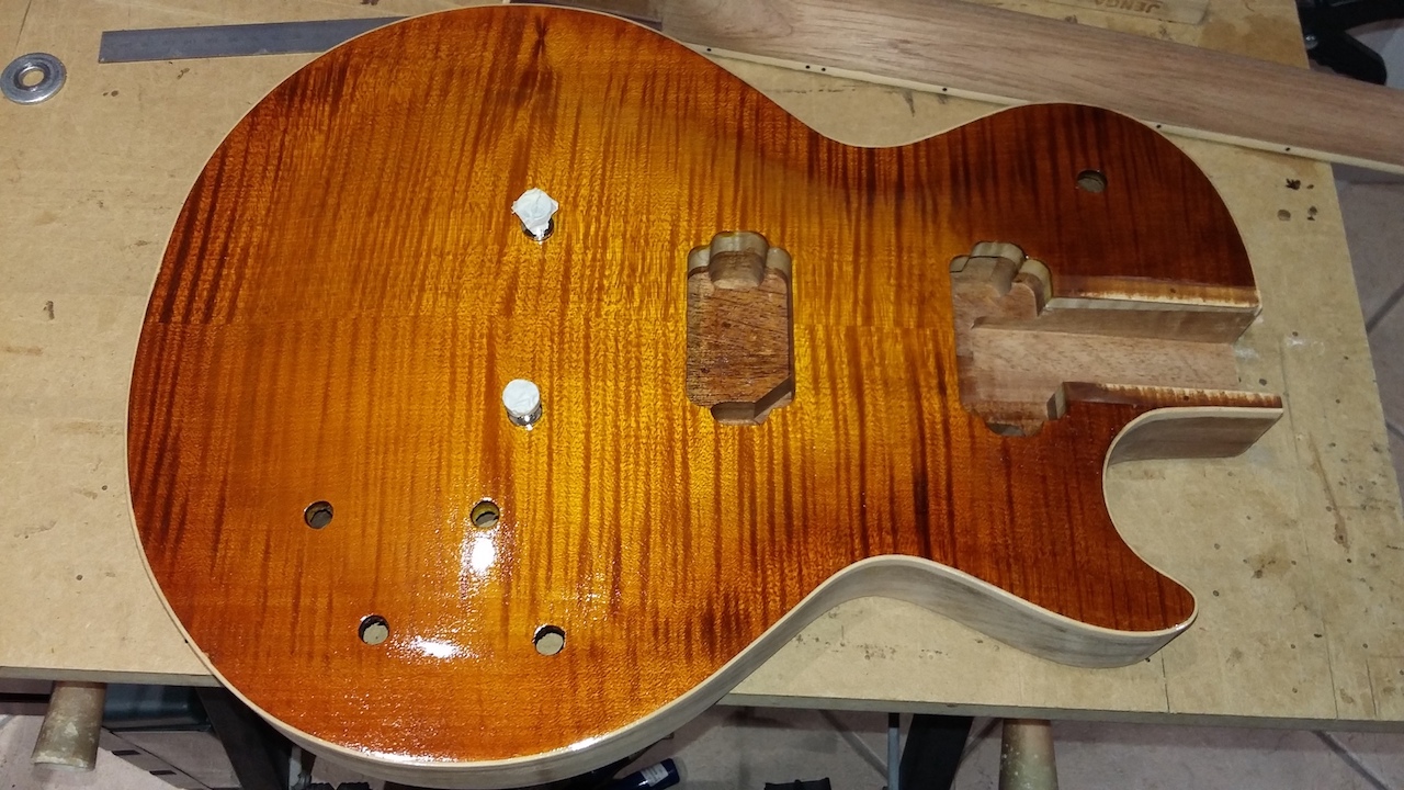

... και να τα κελεμπεκια τα μουαρε...
...και να οι ανελινες...
κουκλα πραγματικα ειναι θανο,  {music007}
με ωραιοτατες καμπυλες... {celebrate015}

τα ακρυλικά βερνίκια συμπεριλαμβάνουν και του νερού;επίσης γομαλάκα περνάμε πρώτα σαν πρώτο ελαφρό χέρι και αν ναι,σε όλους τους τύπους βερνικιών,το link που είδες για τον έβενο και τα άλλα ξύλα άμα θέλεις βάλτο εδώ,μια ερώτηση είπα να κάνω παραπάνω βγήκαν.
Ευχαριστω Νικο.
Δεν εχω δοκιμασει με ακρυλικο νερου,οσο για την γομαλακα κανει για πολους τυπους βερνικιων.Ενα link που κρατησα ειναι αυτο που λεει για πολυουρεθανη.
http://www.wood-database.com/wood-articles/finishing-exotic-tropical-hardwoods/
Θάνο πολύ ωραία η κιθάρα.
Το λινκ πάντως έχει ανακρίβειες σε αυτά που λέει και λογικά έχει μπλέξει τα βερνίκια πολυουρεθάνης (τυπικά 2 συστατικών) με τα τροποποιημένα αλκυδικά (λαδομπογιές) με ρητίνη πολυουραθάνης (1 συστατικού- alkyd urethane).
Μεγάλη κουβέντα που σηκώνει πολύ γράψιμο που δεν έχω τον χρόνο να κάνω. Ευχαρίστως να τα πούμε από κοντά σε ένα κρασάκι λεπτομερώς.

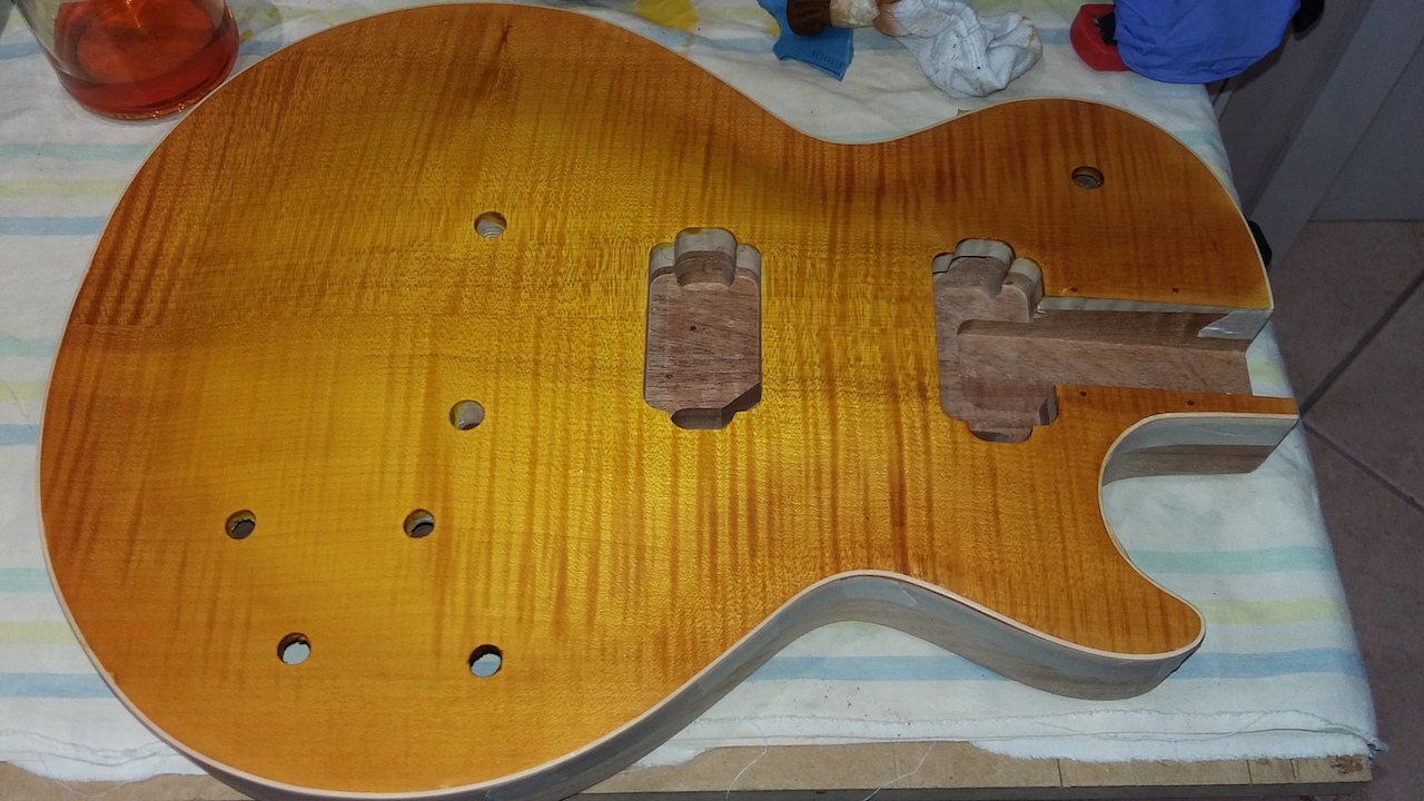

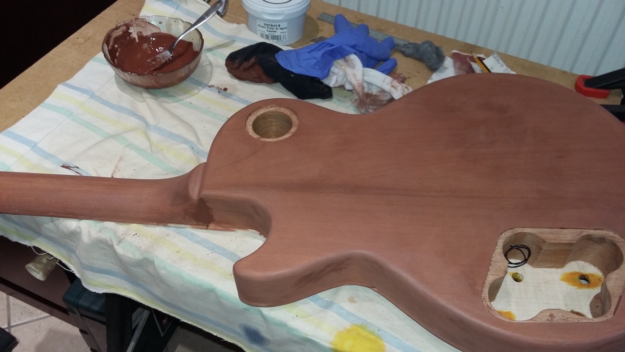

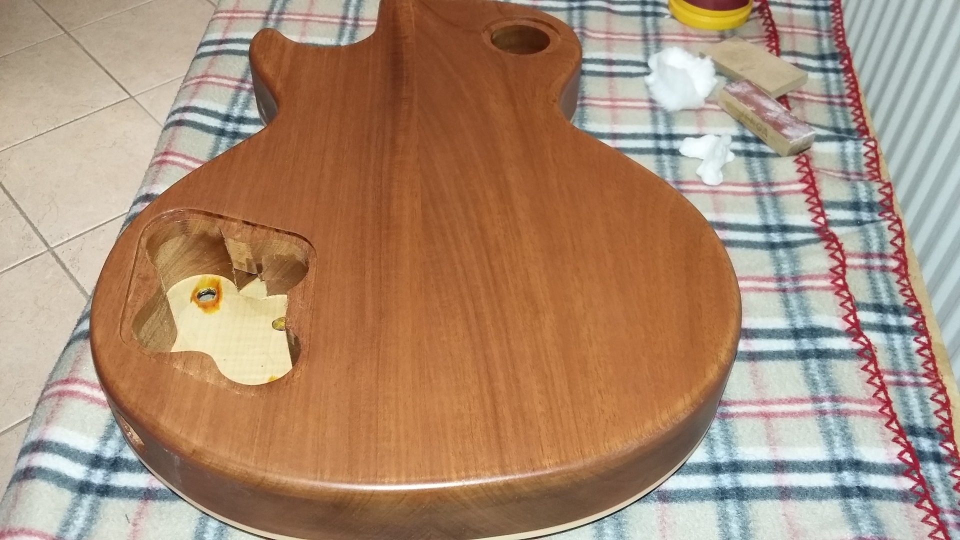

Les Paul συνεχεια.
Εδω τα πρωτα χερια βερνικι,και αφου κολλησα το μπρατσο συνεχεισα με grain filing παστα.

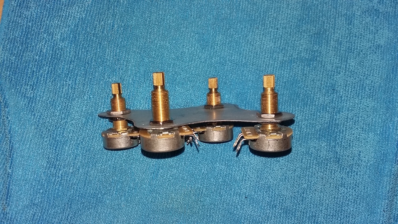

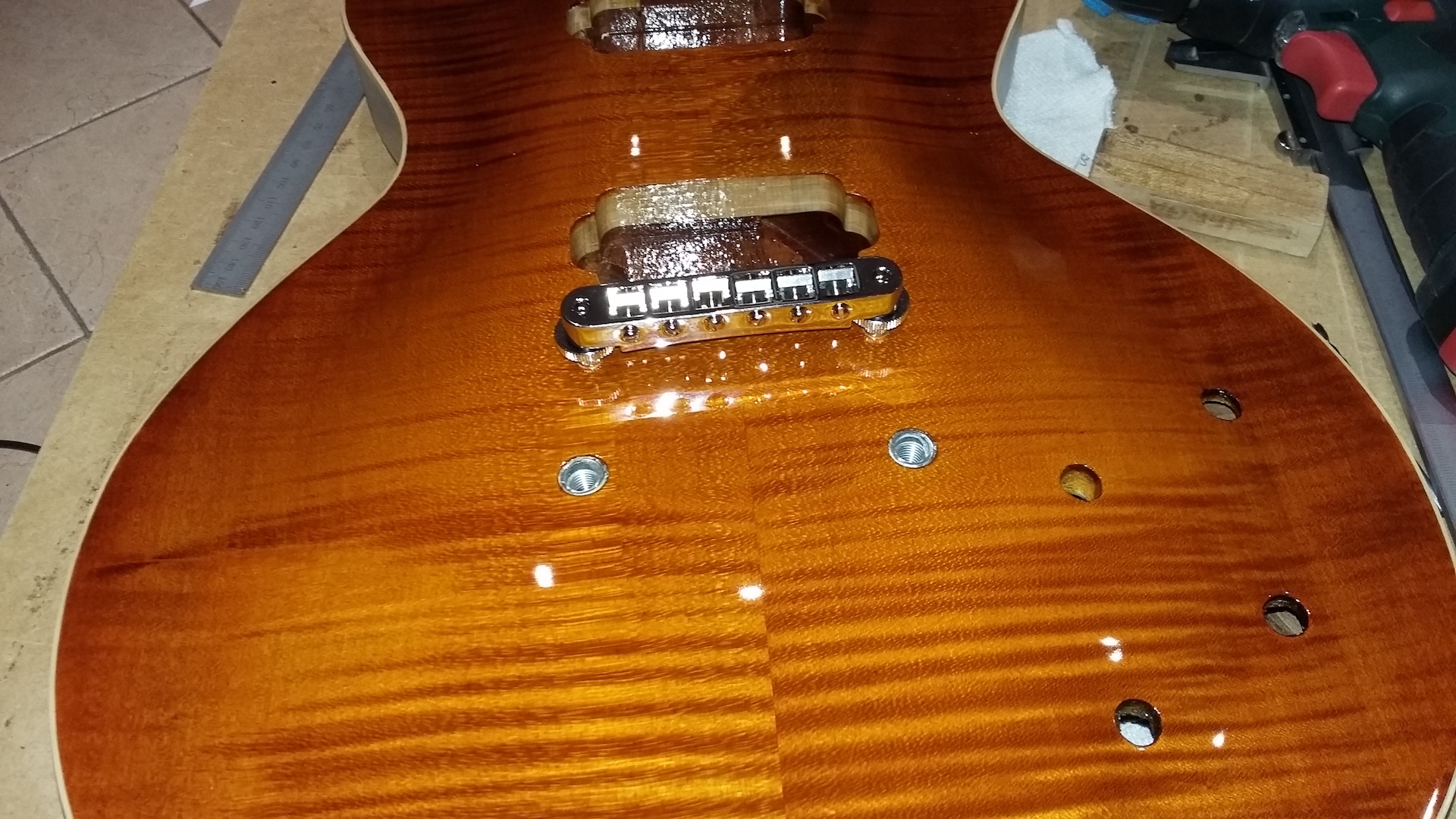

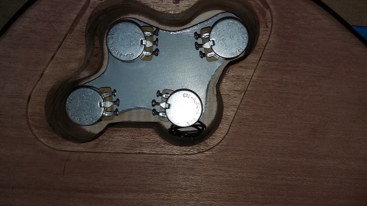

Σημερα εβαλα και την γεφυρα στη θεση της.
Για τα ποτενσιομετρα εκοψα μια λαμαρινα (απο cd player παλια συσκευη)και τα τοποθετησα ετσι ωστε να ακολουθουν την καμπυλη (κοιλια) στο εξωτερικο της Les Paul.
Stamart

μπραβο θανο! εχεις παρει φορα, και να τα ωραια βιντεα, και να οι κιθαρες οι κουκλες, χαμος!
απο cd player
θα γινει ακομα πιο μουσικη η κιθαρα!  {celebrate015}
και ερωτησης: αυτο στο μπωλακι, πραλινα τσοκολα ειναι; κανεις πρακτισ τεστ για χριστουγενιατικη γλυκια κιθαρα ε; ;D
(πες λιγο για τα βερνικια, τελικα τι περασες; τι εκανες με τα παλια νιτρου; τι κανεις με αυτη την παστα, δηλ γιατι την θελεις;)

« Απάντηση #278 στις: Δεκεμβρίου 14, 2017, 11:45:46 πμ »

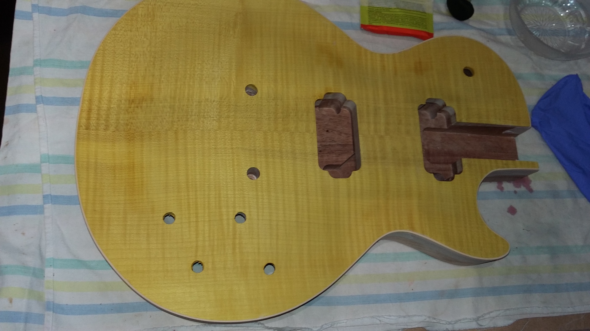

ΆΝΘΡΩΠΕ ΜΟΥ!!!!!  Στον ουρανό σε γυρευα στην γη σε βρήκα!  Πολυ ωραία δουλειά έχεις κάνει μπράβο σου .  Μια ερώτηση αν μπορείς να μου απαντήσεις, για τις ανιλινες που έβαλες επειδή φτιάχνω μια les paul Junior  είχα πει να την κάνω dark cherry αλλά το μετάνιωσα και το χρώμα που έφτιαξες την δικιά σου μου ταιριάζει καλύτερα ( έχω βάλει και εγώ καπακι κελεμπεκι)  εφαρμοσες την γνωστη διαδικασία, πέρασες δηλαδή όλο το σώμα μαονι μετα τριψιμο και πέρασμα με κίτρινο ή έκανες κάτι άλλο? Επίσης έχω αγοράσει ανιλινες νερού και έχω μπερδευτεί με τις αποχρώσεις, έχει μια κίτρινη και μια κροκι  ???
Ζητώ συγγνώμη εκ των προτέρων που καπηλευομαι το θέμα.
Ευχαριστώ.
Το αντιθετο,πρωτα κιτρινο και μετα στα ακρα σκουρο που ειναι αναμυκτο κιτρινο με μαονι.
Για να παρεις μια ιδεα,βαζω και ενα λινκ.
https://www.youtube.com/watch?v=zkVQZmApubQ

Στελιο η τσικουλατα ειναι παστα grain filling,για γεμισμα των πορων στο μαονι.
Οσο για τα βερνικια ειμαι κολλημενος ακομα στο ακρυλικο. ;D

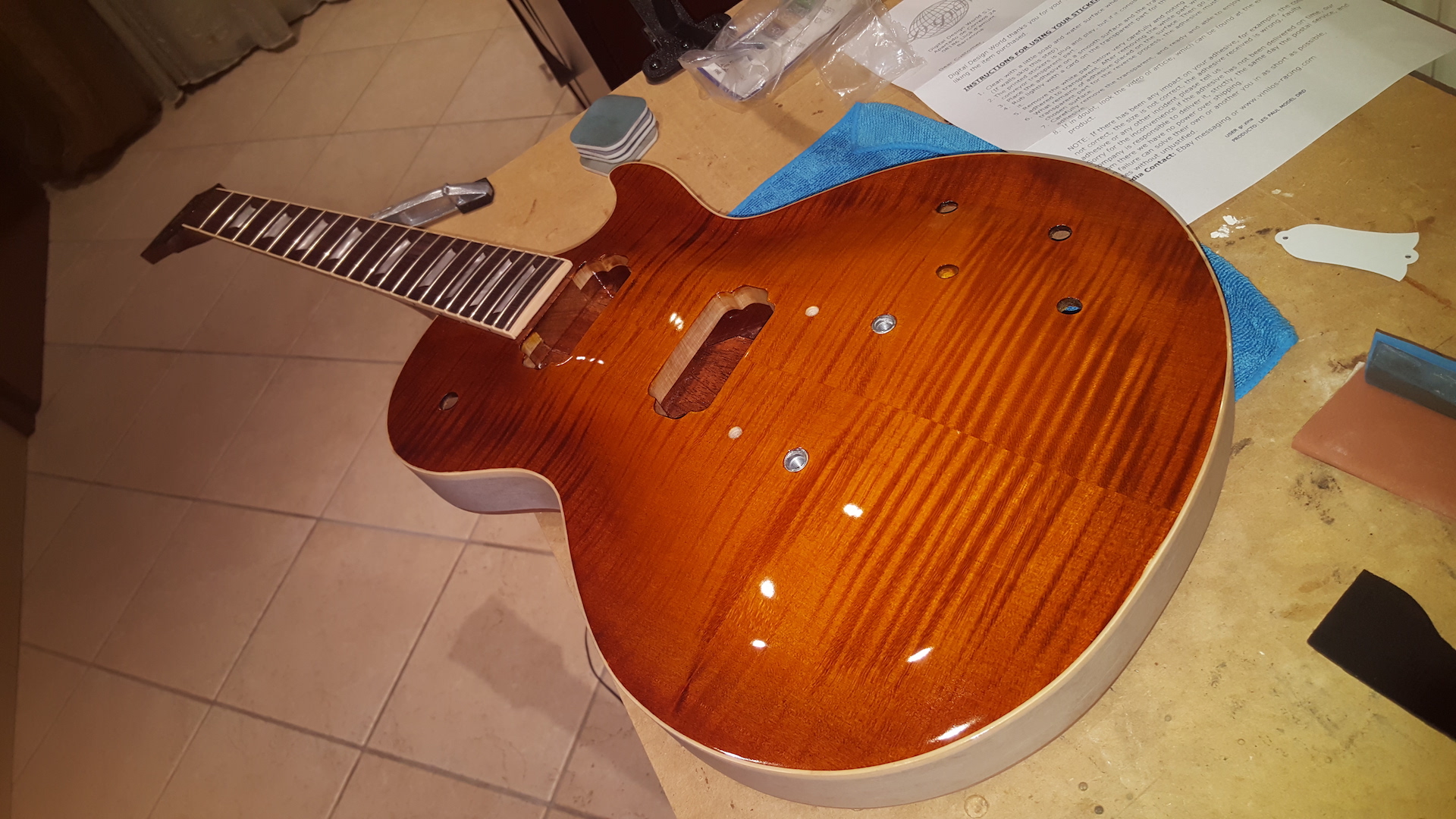

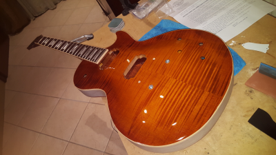

« Απάντηση #284 στις: Ιανουαρίου 12, 2018, 10:18:33 μμ »
Μετα απο 4 χερια βερνικι σατινε,πιστευω οτι  ειναι ΟΚ. :)
