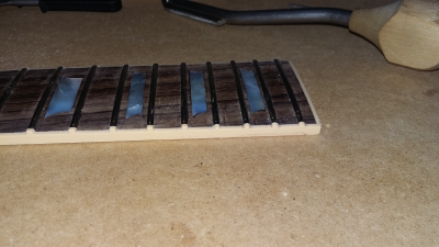

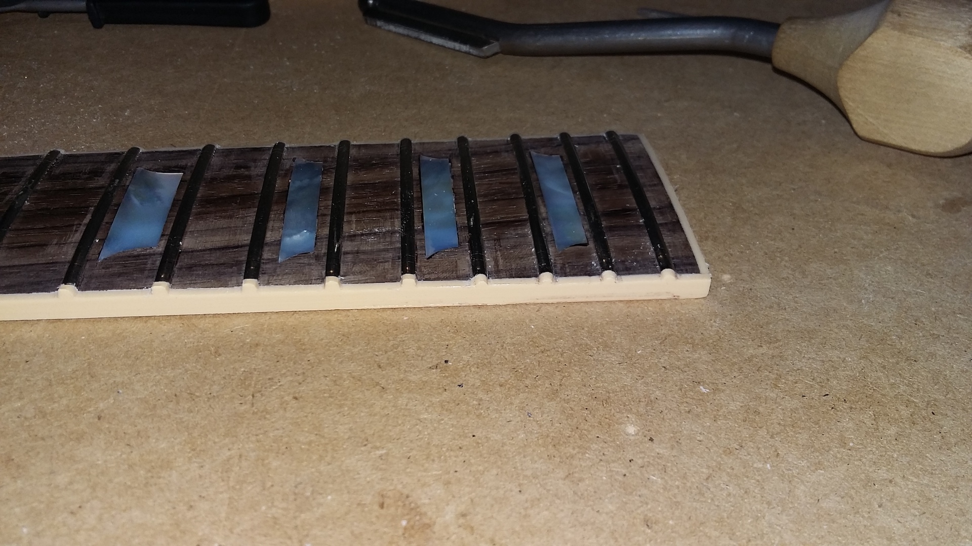

Συνεχεια με την κυρια,αφου μπηκε το φιλετο συνεχισα με την κατασκευη της ταστιερας και του μπρατσου.

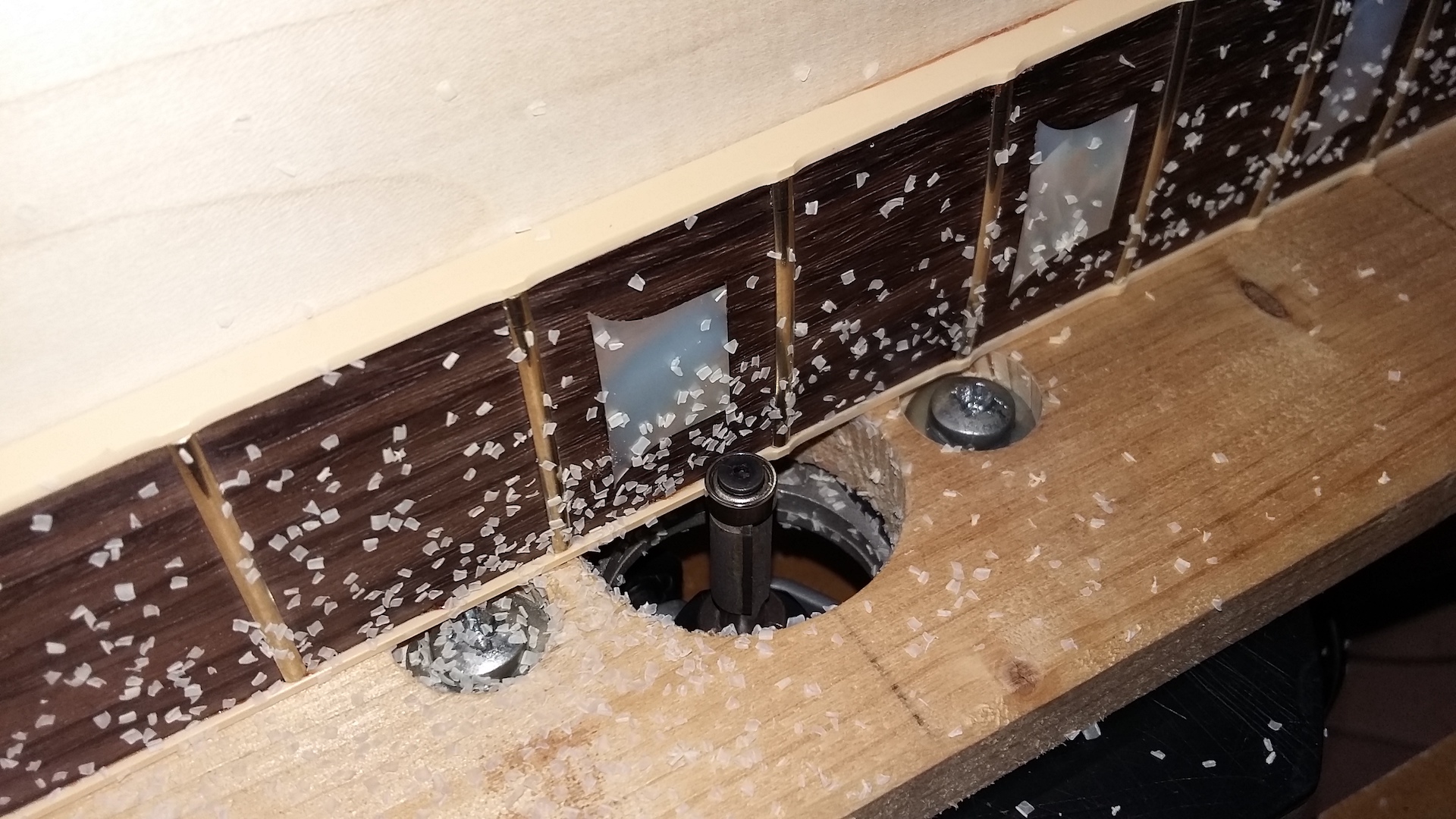

Αφου μπηκαν τα inlays και τα ταστα στο rosewood κολλησα το πλαινο φιλετο (binding)στην ταστιερα,και διαμορφωσα πρωτα με το ρουτερ και μετα με λιμες.

έχω ερωτήσεις γι αυτόν τον τρόπο εφαρμογής των τάστων: στη διαμόρφωσή τους,  καθώς τα "παίρνεις" με τη λίμα με κινήσεις κατά μήκος του τάστου, δεν "σκαλώνει" η λίμα στο binding? και τι γίνεται σε περίπτωση μελλοντικής αλλαγής τάστου ? δεν "φεύγει" και το binding μαζί ?

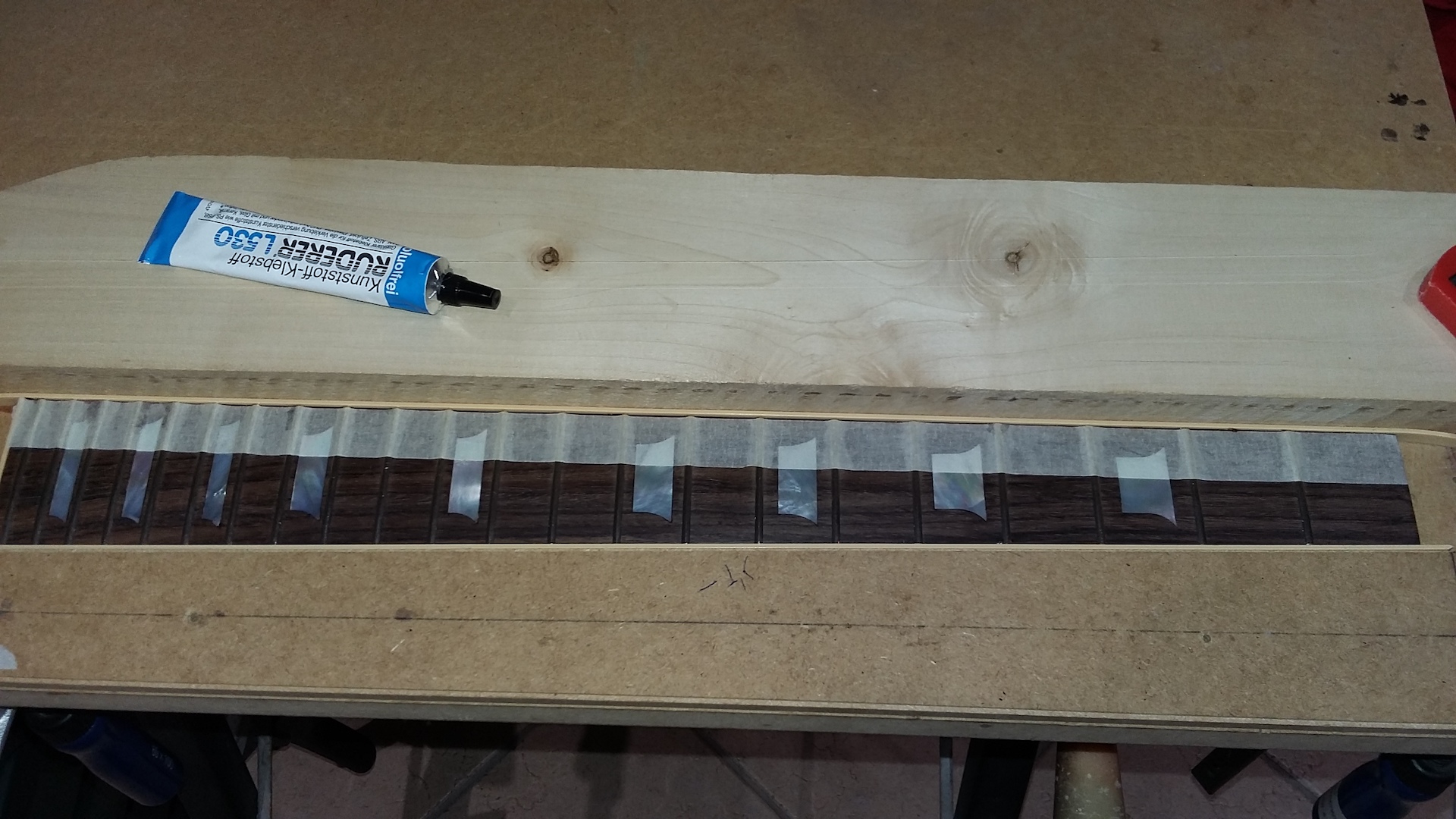

Μια ερώτηση:  στην δεύτερη φωτογραφία ....η κόλλα που φαίνεται , είναι προφανώς αυτη που κόλλησες τα φιλέτα !! Τι ακριβώς κόλλα είναι, κι από που την προμηθεύεσαι?

Γιωργο εχει στο plus3 στην θεσαλονικη με 7.95 και στο cosmomarcket στην αθηνα με 6.52 ευρω
Ευχαριστώ!!
Ευχαριστώ πολύ , να είσαι καλά !  :)

Μανο το binding ειναι 6 χιλ,απο αυτα τα 5 χιλ. ειναι κολλημενα στην ταστιερα οποτε υπαρχει σταθεροτητα για το 1 χιλ. που εξεχει.(Και την πρηγουμενη ετσι την εκανα και δεν μου εβγαλε προβλημα). Οσο για το refretting εχεις δικιο,αφου βγουν τα ταστα πρεπει να λιμαριστει το binding και να μπουν τα ταστα απο πανω.
(Το εχουν οι Les Paul αυτο το θεμα).
Γιωργο αν δεν βρεις σε αυτα που σου ειπε ο geo, googlαρε (RUDERER L530),την εχω βαλει σε αρκετα binding και το καλο ειναι οτι ΔΕΝ ειναι σαν την κυαν/κη που οπου πεσει δεν μπορεις να κανεις βαφη εμποτισμου.
