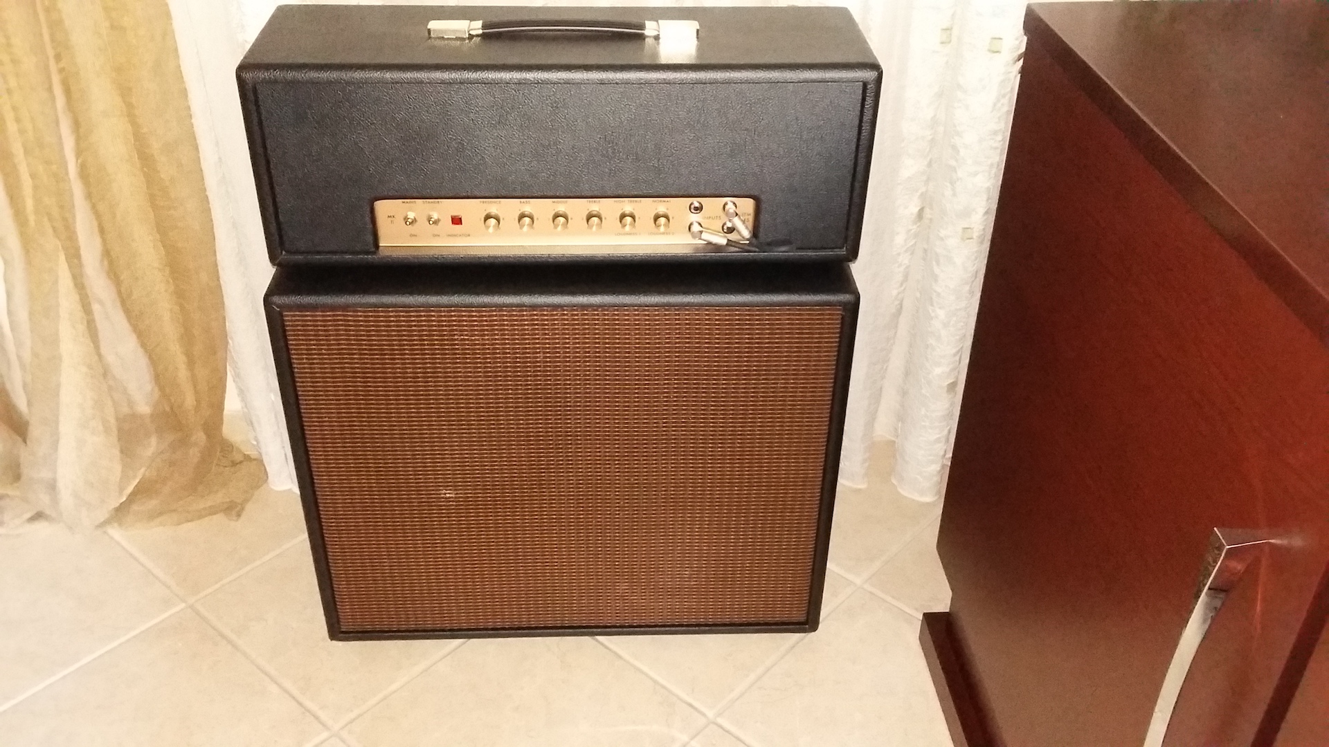

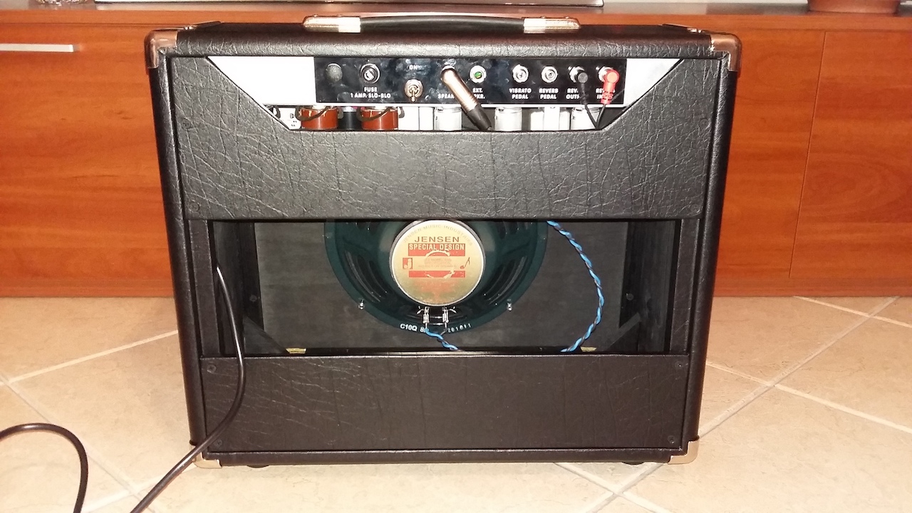

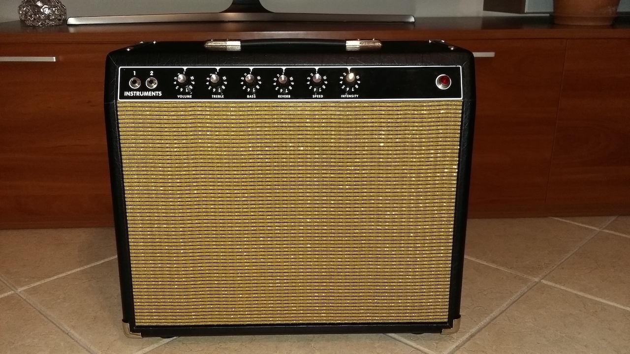

 Εχω φτιαξει εναν Princeton reverb 14W, μια καμπινα για τον JTM 45 2Χ12,και τωρα ετοιμαζω εναν Marshall Plexi super lead 100W.( Η καμπινα 4Χ12 επεται). :)

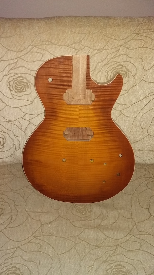

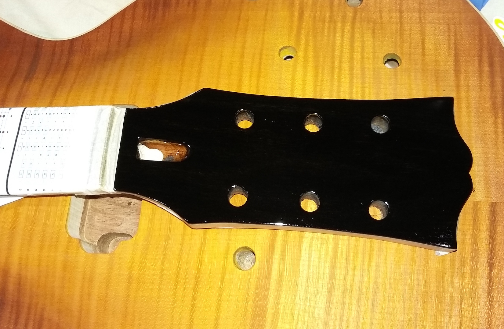

Ηρθε και η ωρα της Les Paul.
Συνδυασμος με ανιλινη ( χρωμα κιρτινο - μαονι σκουρο).
Στις φωτο βγαινει λιγο σκουρο,οταν στεγνωσει καλα θα κανω μερικα σβησιματα στο χρωμα.
Το φιλετο στο καραολο ειναι εβενος και οταν του εριξα δυο χερια ακρυλικο βερνικι περιμενα 4 μερες να στεγνωσει αλλα τζιφος. >:(
Νομιζα οτι ειναι λογω καιρου αλλα διαβαζοντας στο net ειδα οτι μερικα ξυλα κανουν αντιδραση με τα βερνικια (και ο εβενος μεσα σε αυτα ).
Ο μονος τροπος που δεχονται βερνικι αυτα τα ξυλα ειναι αφου περαστουν με γομαλακα πρωτα.
