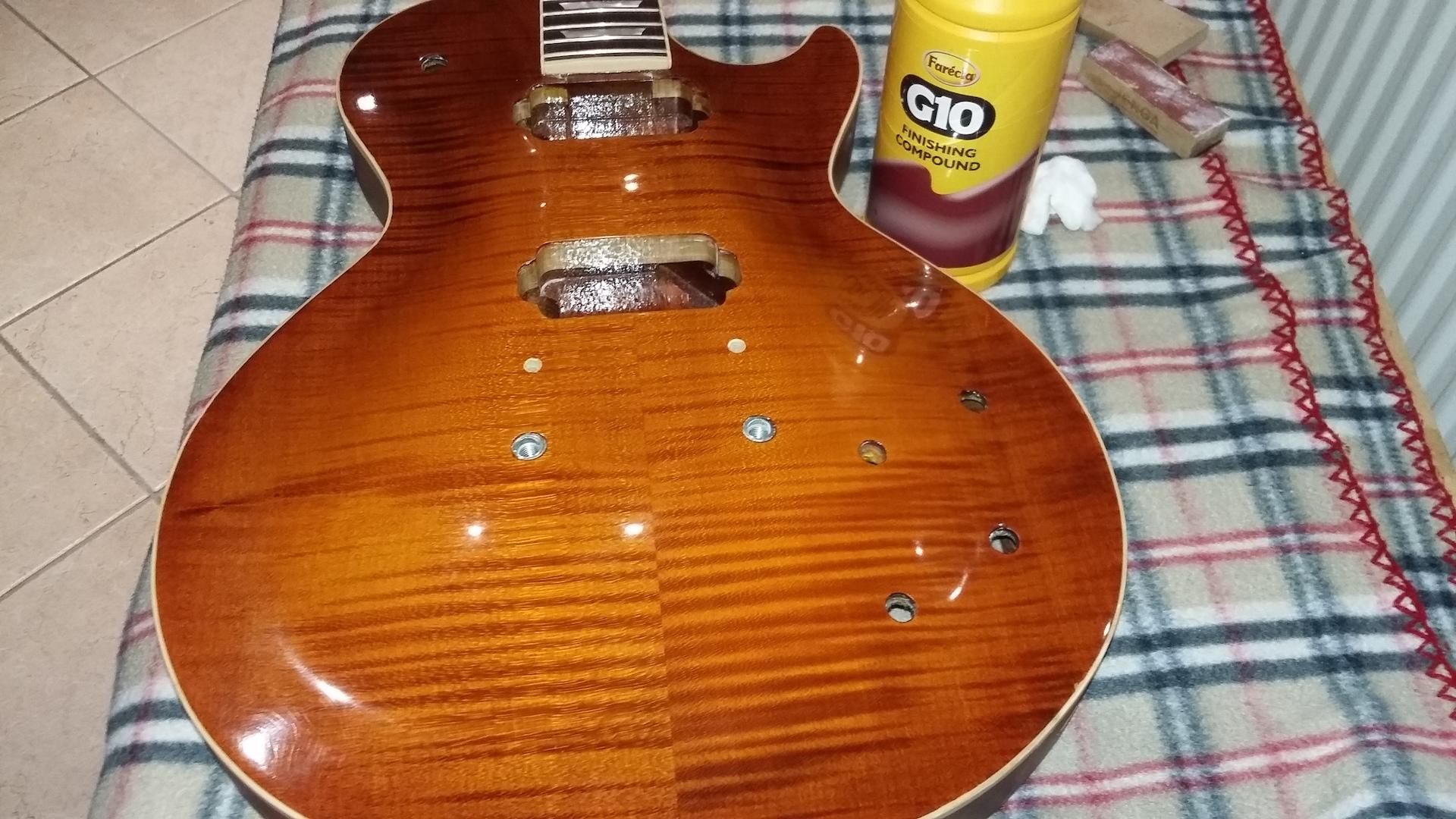

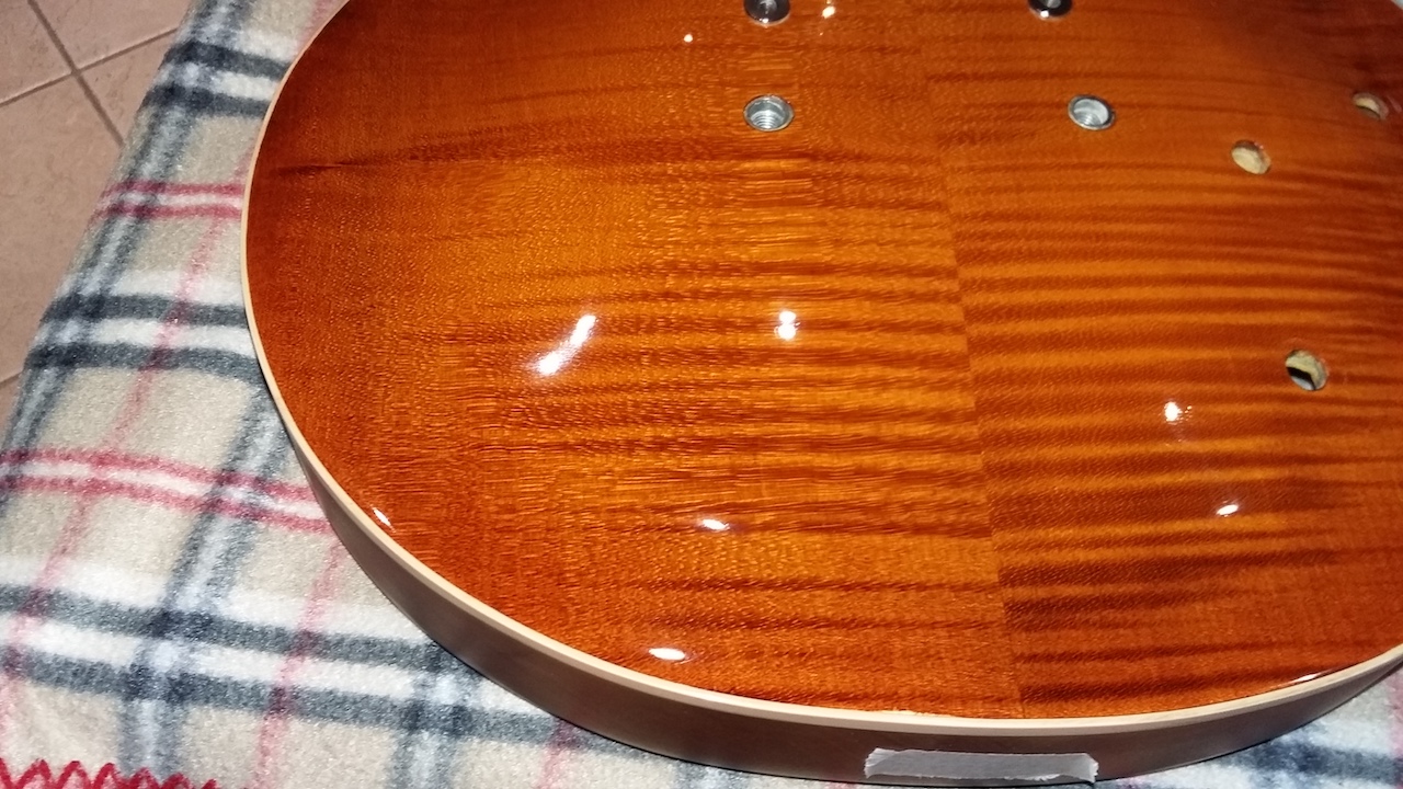

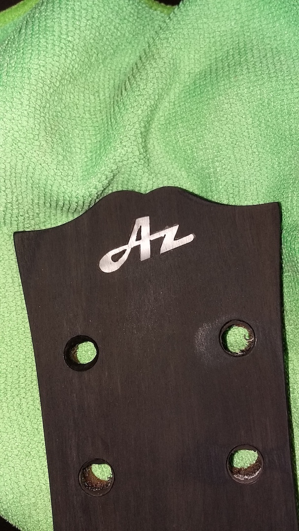

« Απάντηση #286 στις: Ιανουαρίου 12, 2018, 10:35:38 μμ »
Γυαλισμα με αλοιφη με το χερι.Θα χρειαστει γυαλισμα με αλοιφη swirl remover για να επουλωσει αυτο που φαινεται σαν αραχνη.
Αλλαξα και το logo στο haedstock  ;D

Μπράβο Θάνο άντε καλά τελειώματα,αν μπορείς δώσε λίγες λεπτομέριες για τις χαλκομανίες.Μόνος σου τις εκτυπώνεις?Το ξύλο χρειάζεται να έχει περαστεί με λούστρο πριν την περάσεις και ύστερα περνάς και άλλο χέρι ή δεν έχει σημασία?
Λούστρο ποιο έβαλες?
  • Μηνύματα: 587
  • Αγαπημένο ξύλο: Σφενδαμος
Απ: Les Paul
« Απάντηση #293 στις: Ιανουαρίου 14, 2018, 07:32:17 μμ »
Να στε καλα παιδια.
Γιαννη οπως το ειπες,δυο χερια πριν και οσα χρειαστει μετα.
Δεν ειναι χαλκομανια ακριβως αλλα rub on decal,δηλαδη μεταφερεται μονο το logo.
Το βρηκα στο ebay,          https://www.ebay.com/sch/i.html?_from=R40&_trksid=p2050601.m570.l1313.TR0.TRC0.H0.Xles+paul+model+decal.TRS0&_nkw=les+paul+model+decal&_sacat=0
Και ενα βιντεο για την εφαρμογη.https://www.youtube.com/watch?v=5v4XGXWm5e4

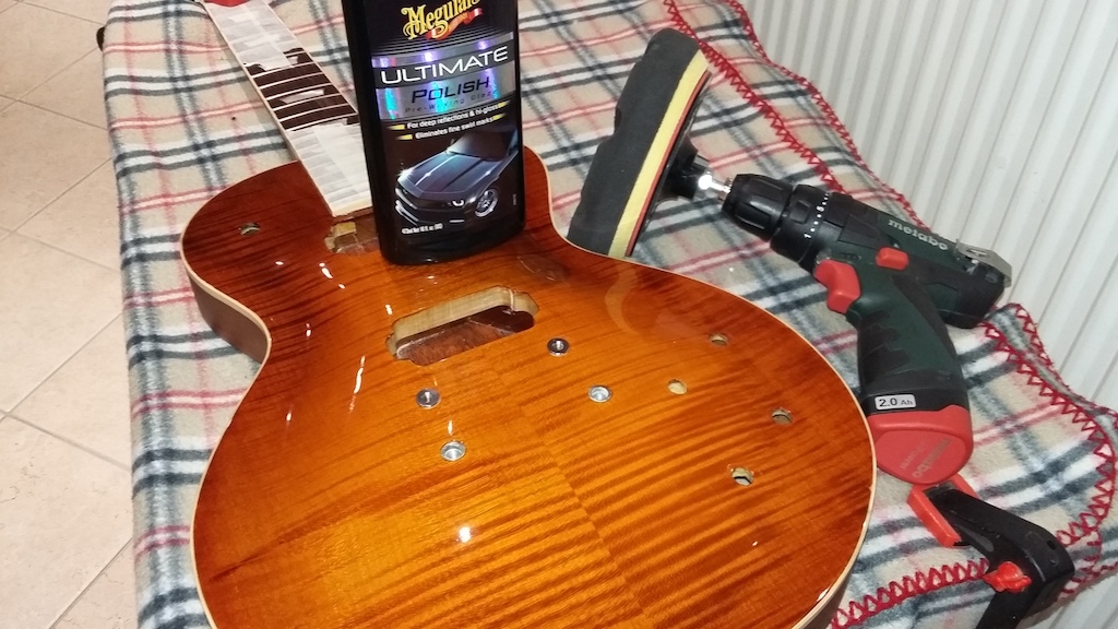

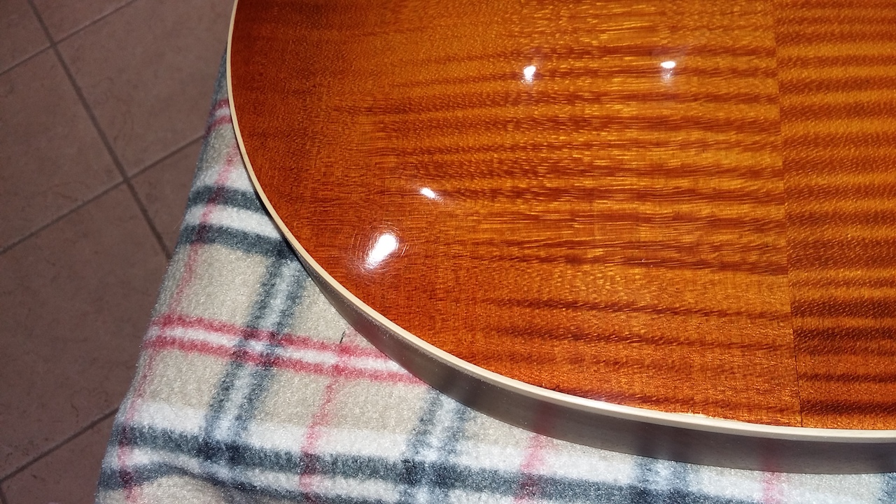

« Απάντηση #295 στις: Ιανουαρίου 22, 2018, 11:07:17 μμ »
Προσπαθησα να βγαλω τις αραχναδες με αλοιφη στο χερι. >:(
Το αποτελεσμα δεν μου αρεσε,οποτε εβαλα δραπανο με σφουγγαρι αλοιφαδορου.
Και εκει εμεινα μα...ας απο την δουλεια που κανει το σφουγγαρακι. {celebrate011}
Απ: Les Paul
« Απάντηση #296 στις: Ιανουαρίου 23, 2018, 08:31:25 πμ »
απο την δουλεια που κανει το σφουγγαρακι.*
 :-* :-* :-* μπραβο θανο!
*...τα λεγα στην εκθεση με την δικια μου κιθαρα... δεν πιστευα στα ματια μου...
αυτο κανει τον καλο καθρεπτη (με προυποθεση τα ριξιματα να μην εχουν λαθη)
βεβαια την ειχα παει στον φαναρτζη που εχει τετοια γκουρμουτσα, και την εκανε στο π&φ...

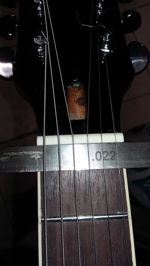

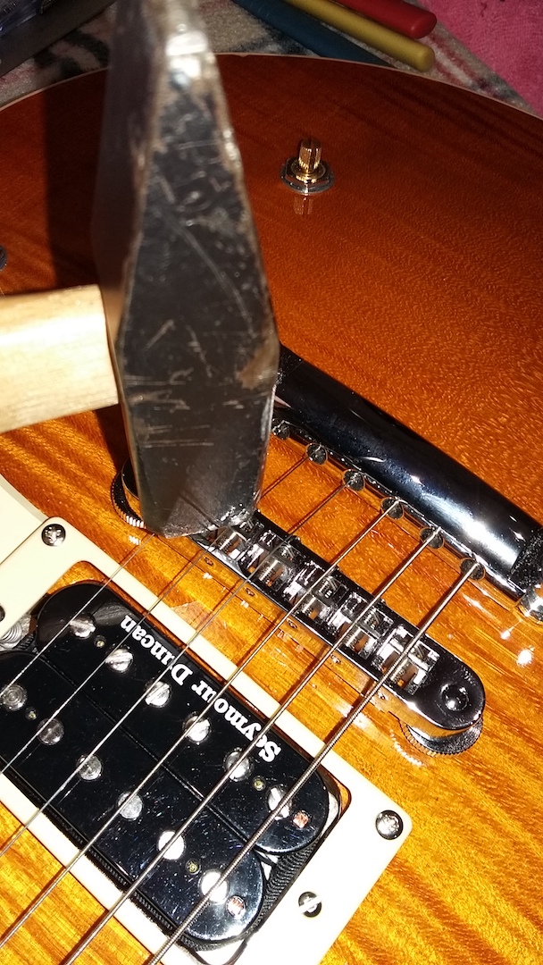

« Απάντηση #298 στις: Ιανουαρίου 30, 2018, 10:54:58 μμ »
Ευχαριστω Γιωργο.
Μπαινουμε στη τελικη ευθεια. {celebrate000}
Στο λιμαρισμα του nut εβαλα δυο φιλερακια συνολο 0,046 ωστε να φρεναρει το υψος στο λιμαρισμα.

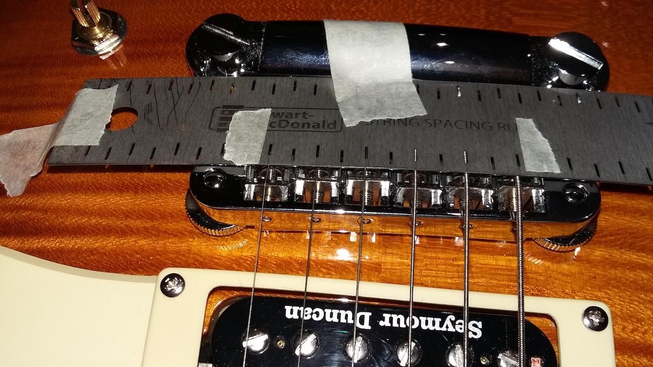

Η γεφυρα που εβαλα ειναι Nashville και δεν εχει εγκοπες στα βαγονακια.
Αφου κεντραρισα τις δυο ΜΙ,μαρκαρισα τις υπολοιπες χορδες με τη βοηθεια του χαρακα απο stewmac.
Οταν οι χορδες μπηκαν στη θεση τους (σημ. παλιες χορδες),τις χτυπησα με σφυρι ωστε να τις μαρκαρω πανω στα βαγονακια.
Απ: Les Paul
« Απάντηση #299 στις: Ιανουαρίου 31, 2018, 06:46:43 πμ »
εισαι καταπληκτικος!
ολα μονος σου... αψογα... τελεια...
το επομενο βημα-στην επομενη κιθαρα, ειναι να τις φτιαξεις και τις χορδες  {celebrate018}
