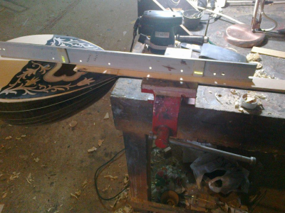

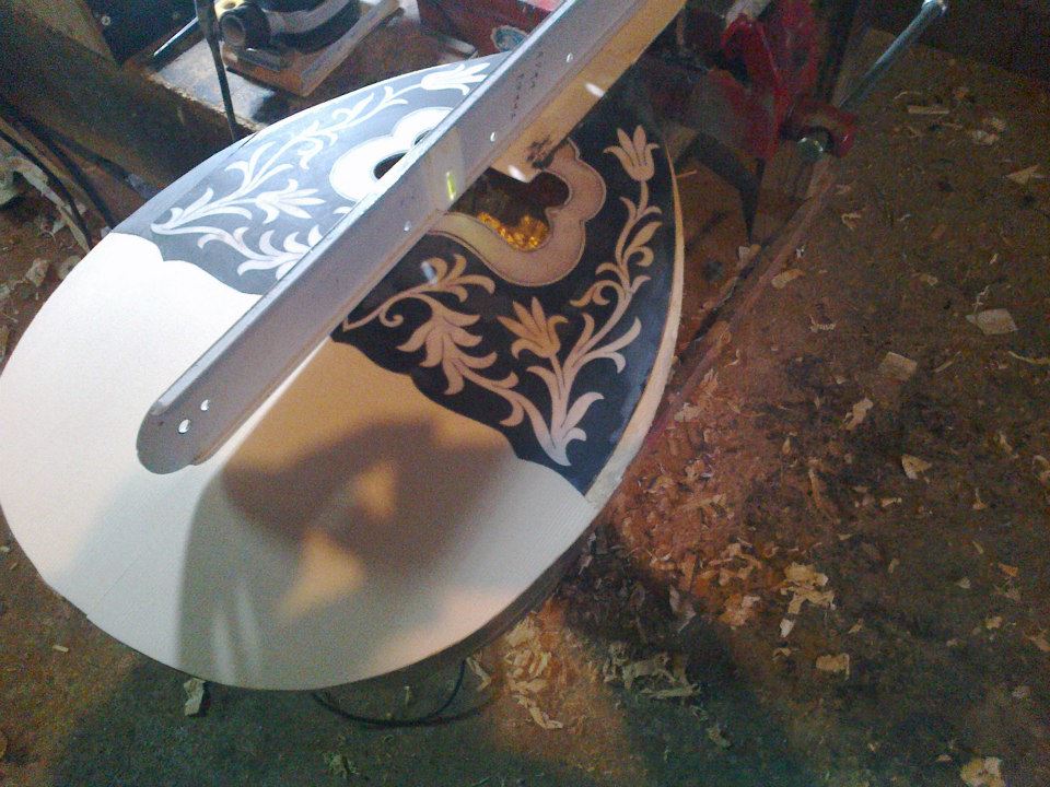

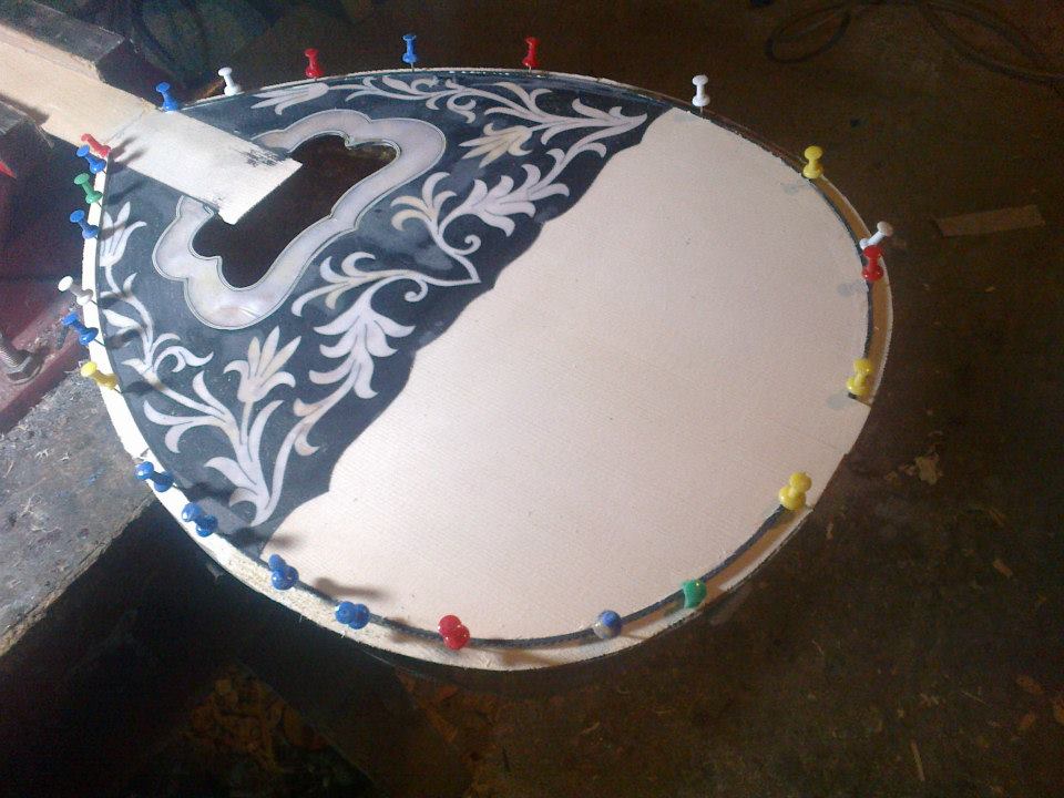

ΣΗΜΕΡΑ .....ΚΑΙ ΜΕΤΑ ΑΠΟ ΜΕΡΙΚΕΣ ΜΕΡΕΣ ΑΝΑΜΟΝΗ, ΝΑ ΦΥΓΕΙ Η ΠΑΓΩΝΙΑ ΚΟΛΛΗΣΑ ΤΟ ΚΑΠΑΚΙ.
ΚΟΛΗΣΑ ΚΙ ΕΝΑ ΠΙΧΑΚΙ ΣΤΟ ΜΑΝΙΚΙ, ΤΟ ΟΠΟΙΟ ΘΑ ΠΛΑΝΙΣΤΕΙ ΣΤΟ ΧΕΡΙ ΝΑ ΓΙΝΕΙ ΣΦΗΝΑ ΕΤΣΙ ΩΣΤΕ ΝΑ ΤΑΙΡΙΑΞΕΙ ΣΩΣΤΑ ΜΕ ΤΗΝ ΓΩΝΙΑ ΤΟΥ ΣΚΑΦΟΥΣ
δεν το έπιασα
ποιο κομμάτι θα γίνει σφήνα?
Απ: ΔΙΑΓΝΩΣΗ ΚΑΙ ΕΠΙΣΚΕΥΗ ΣΤΟ ΜΠΟΥΖΟΥΚΙ ΤΟΥ SPYDERMAN ΛΑΘΟΣ ΣΤΟΥ SPYBET
« Απάντηση #61 στις: Δεκεμβρίου 30, 2013, 10:26:03 μμ »
ΦΑΝΤΑΣΟΥ ΤΟ ΟΡΓΑΝΟ ΧΩΡΙΣ ΤΑΣΤΙΕΡΑ. ΒΑΖΕΙΣ ΠΑΝΩ ΤΟΥ ΜΙΑ ΙΣΙΑ ΑΛΟΥΜΙΝΟΒΕΡΓΑ ΚΑΙ ΤΟ ΜΠΡΑΤΣΟ ΜΕ ΤΟ ΚΑΠΑΚΙ ΕΧΕΙ ΜΕΓΑΛΗ ΓΩΝΙΑ, ΤΟΣΗ ΩΣΤΕ ΝΑ ΣΟΥ ΒΓΕΙ ΕΝΑΣ ΚΑΒΑΛΑΡΗΣ ΜΕΓΑΛΥΤΕΡΟΣ ΑΠΟ 16-17 ΧΙΛΙΟΣΤΑ.
ΟΠΟΤΕ ΚΟΛΗΣΑ ΑΥΤΟ ΤΟ ΠΥΧΑΚΙ ΤΟ ΟΠΟΙΟ ΚΑΙ ΘΑ ΠΛΑΝΙΣΩ ΑΥΡΙΟ ΝΑ ΓΙΝΕΙ ΣΦΗΝΑ. ΦΑΝΤΑΣΟΥ ΤΟ . Η ΜΥΤΗ ΤΗΣ ΣΦΗΝΑΣ ΠΡΟΣ ΤΗΝ ΜΕΡΙΑ ΤΟΥ ΣΚΑΦΟΥΣ

α οκ κατάλαβα
την τεχνική αυτή χρησιμοποιούν αρκετοί οργανοποιοί για να ρυθμίσουν ή να επιδιορθώσουν την ταστιέρα
ειδικότερα στις κλασσικές κιθάρες

ΑΠΟΡΩ ΠΩΣ ΚΑΙ ΔΕΝ ΤΟ ΕΠΙΑΣΕΣ ΜΕ ΤΗΝ ΠΡΩΤΗ. ΕΣΥ ΕΝΑΣ ΑΝΘΡΩΠΟΣ ΠΟΥ ΑΚΟΜΑ ΚΑΙ ΜΕ ΚΑΠΑΚΙ ΤΟΥΑΛΕΤΑΣ ΦΤΙΑΧΝΕΙ ΗΧΟ ΘΕΙΚΟ.
ΕΙΜΑΙ FAN  ......ΠΡΕΠΕΙ ΝΑ ΤΟΧΕΙΣ ΚΑΤΑΛΑΒΕΙ

ΣΗΜΕΡΑ ΠΛΑΝΙΣΤΗΚΕ ΤΟ ΠΙΧΑΚΙ . ΚΑΝΟΝΙΚΑ ΗΘΕΛΕ ΛΙΓΟΤΕΡΗ ΚΛΙΣΗ ΠΡΟΣ ΤΑ ΠΙΣΩ. ΔΕΝ ΓΙΝΟΤΑΝ ΟΜΩΣ ΓΙΑΤΙ ΘΑ ΕΙΧΑΜΕ ΚΟΚΑΛΟ ΕΠΑΝΩ ΙΣΑ ΜΕ ΤΟΙΧΟ. ΚΑΙ ΕΝΟΕΙΤΕ ΚΑΙ ΧΟΝΤΡΟ ΜΠΡΑΤΣΟ. ΔΕΝ ΜΠΟΡΕΙΣ ΝΑ ΤΟ ΦΑΣ ΠΟΛΥ ΓΙΑΤΙ ΘΑ ΓΙΝΕΙ ΦΛΙΔΑ ΜΕΤΑ Η ΕΝΩΣΗ ΤΟΥ ΚΑΡΑΟΛΟΥ. ΤΕΛΟΣ ΠΑΝΤΩΝ ΑΠ ΟΤΙ ΗΤΑΝΕ ΘΑ ΓΙΝΕΙ ΚΑΛΥΤΕΡΟ. ΤΡΙΦΤΗΚΕ ΚΑΙ ΤΟ ΚΑΠΑΚΙ ΚΙ ΟΛΑ ΟΚ.
ΤΟΥ ΧΡΟΝΟΥ ΤΩΡΑ ΘΑ ΧΑΡΑΞΟΥΜΕ ΤΑΣΤΙΕΡΑ ΚΑΙ ΘΑ ΣΚΑΨΟΥΜΕ ΤΟ ΠΕΡΙΜΕΤΡΙΚΟ ΦΙΛΕΤΟ
ΑΝΤΕ...............ΧΡΟΝΙΑ ΠΟΛΛΑ ΣΕ ΟΛΟΥΣ
