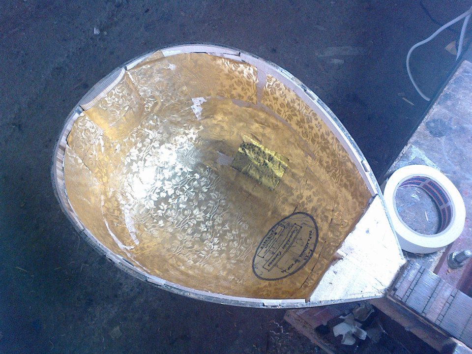

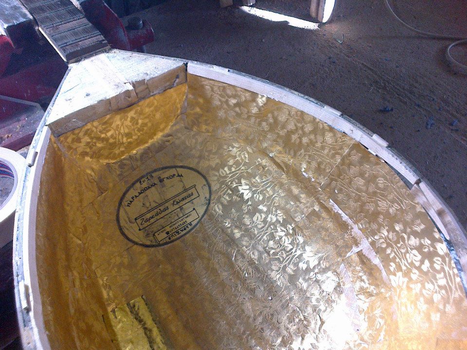

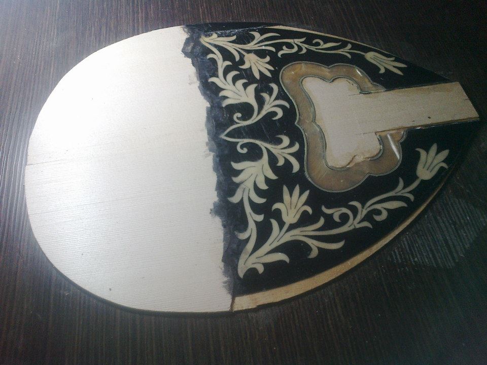

ΣΗΜΕΡΑ ΧΑΡΤΩΣΑ ΤΟ ΣΚΑΦΟΣ ΜΕ ΧΡΥΣΟΧΑΡΤΟ...................
ΕΒΑΛΑ ΚΑΙ ΕΤΙΚΕΤΑ , ΠΟΥ ΟΜΩΣ ΓΡΑΦΕΙ..........ΕΠΙΣΚΕΥΗ
Απ: ΔΙΑΓΝΩΣΗ ΚΑΙ ΕΠΙΣΚΕΥΗ ΣΤΟ ΜΠΟΥΖΟΥΚΙ ΤΟΥ SPYDERMAN ΛΑΘΟΣ ΣΤΟΥ SPYBET
« Απάντηση #47 στις: Δεκεμβρίου 06, 2013, 05:52:43 μμ »

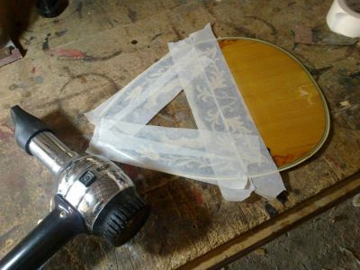

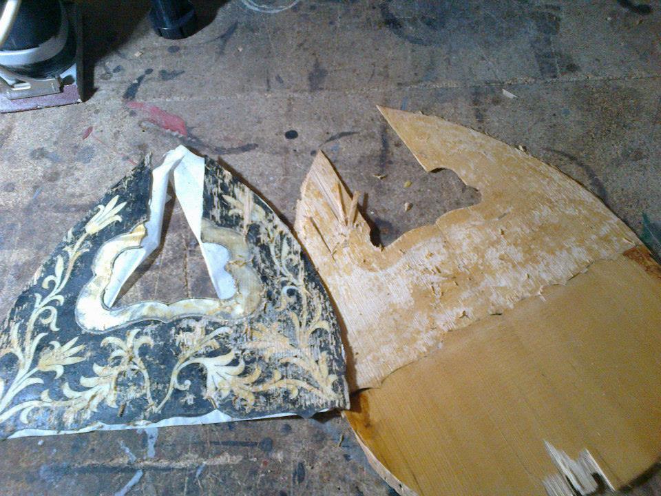

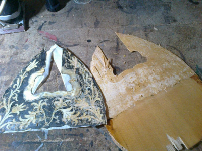

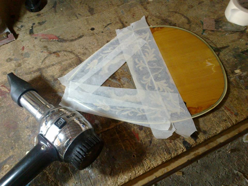

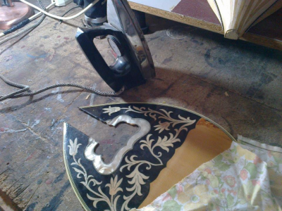

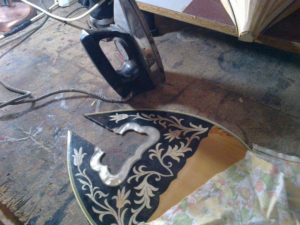

ΜΕΤΑ ΑΣΧΟΛΗΘΗΚΑ ΜΕ ΤΟ ΞΕΚΟΛΗΜΑ ΤΗΣ ΠΑΛΙΑΣ ΦΙΓΟΥΡΑΣ.
ΞΕΚΙΝΗΣΑ ΠΡΩΤΑ ΜΕ ΤΟ ΣΙΔΕΡΟ ΑΛΛΑ ΗΤΑΝ ΚΑΛΑ ΚΟΛΛΗΜΕΝΗ.ΔΕΝ ΚΑΝΕΙ ΝΑ ΚΑΨΕΙ ΠΟΛΥ ΤΟ ΣΙΔΕΡΟ ΓΙΑΤΙ ΘΑ ΤΗΝ ΠΑΡΟΥΜΕ ΣΤΟ ΧΕΡΙ............
ΚΙ ΕΤΣΙ Η ΣΥΝΕΧΕΙΑ ΕΓΙΝΕ ΜΕ ΤΟ ΠΙΣΤΟΛΑΚΙ  ΚΑΙ ΣΙΓΑ ΣΙΓΑ ΜΕ ΣΠΑΤΟΥΛΑ.
ΟΚ ΤΗΝ ΚΑΤΑΦΕΡΑΜΕ................ΑΝΤΕ ΚΑΘΑΡΙΣΕ ΚΟΛΛΕΣ ΤΩΡΑ
ΥΓ. Η ΤΑΙΝΙΑ ΜΠΑΙΝΕΙ ΣΤΗ ΦΙΓΟΥΡΑ ΕΤΣΙ ΩΣΤΕ ΝΑ ΜΗ ΜΑΣ ΔΙΑΛΥΘΕΙ ΚΑΤΑ ΤΟ ΞΕΚΩΛΛΗΜΑ, ΚΑΙ ΜΕΝΕΙ ΕΚΕΙ ΜΕΧΡΙ ΝΑ ΞΑΝΑΚΟΛΛΗΣΟΥΜΕ ΤΗ ΦΙΓΟΥΡΑ.
ΚΑΛΟ ΕΙΝΑΙ ΝΑ ΜΗΝ ΤΗΝ ΒΛΕΠΕΙ ΗΛΙΟΣ ΓΙΑΤΙ ΑΝ ΑΡΓΗΣΟΥΜΕ ΝΑ ΕΠΑΝΑΤΟΠΟΘΕΤΗΣΟΥΜΕ ΔΕΝ ΘΑ ΞΕΚΟΛΛΑΕΙ Η ΤΑΙΝΙΑ

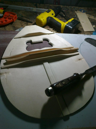

ΣΗΜΕΡΑ ΕΚΑΝΕ ΚΡΥΟ ΚΙ ΕΤΣΙ ΔΕΝ ΔΟΥΛΕΨΑΜΕ.  ΟΜΩΣ ΠΗΓA ΣΤΟ ΕΡΓΑΣΤΗΡΙΟ  ΚΑΙ ΑΣΧΟΛΗΘΗΚA ΜΕ ΤΟ ΚΑΠΑΚΙ ΤΟΥ ΦΙΛΟΥ SPYBET.......................

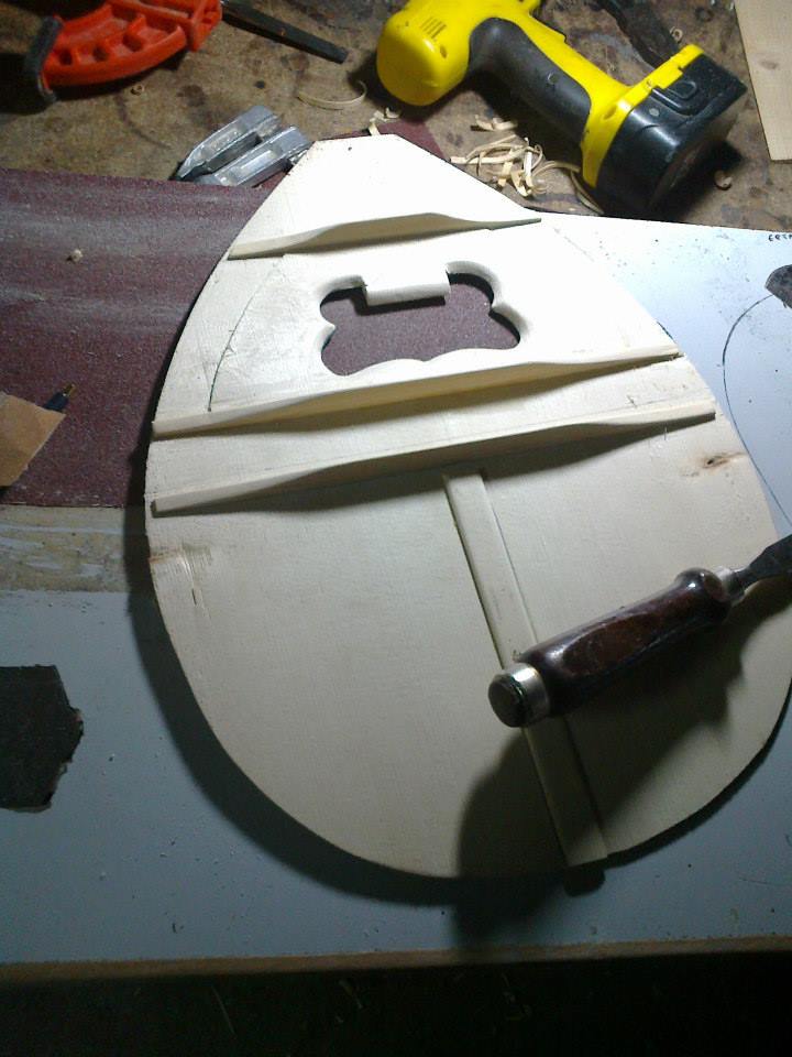

« Απάντηση #54 στις: Δεκεμβρίου 24, 2013, 04:02:33 μμ »

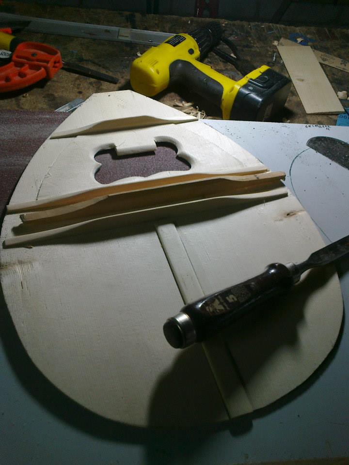

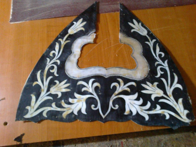

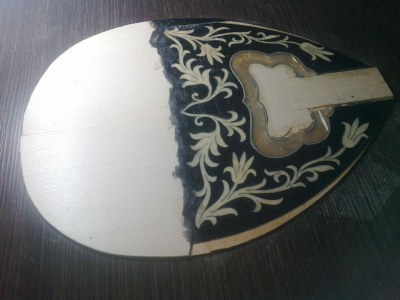

ΕΛΑ SPYBET ..... ΗΡΘΕ Ο ΑΙ ΒΑΣΙΛΗΣ. ΣΤΗΝ ΦΩΤΟ ΕΔΩ ΕΠΙΣΚΕΥΑΣΑ( ΣΥΜΠΛΗΡΩΣΑ) ΕΝΑ ΚΟΜΑΤΙ ΤΗΣ ΦΙΓΟΥΡΑΣ ΠΟΥ ΗΤΑΝ ΑΦΑΝΤΟ

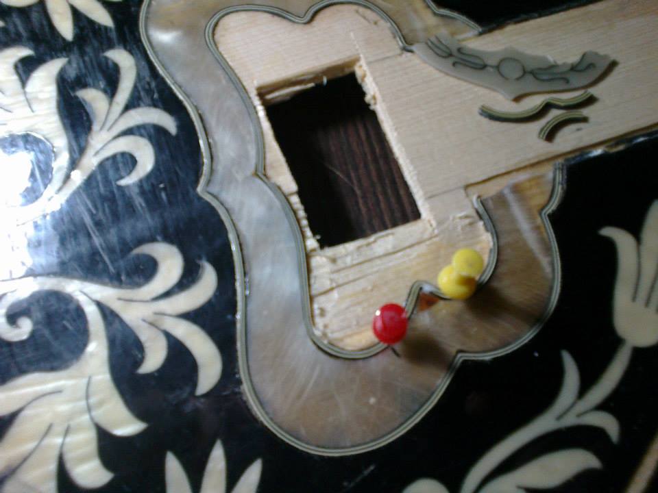

« Απάντηση #55 στις: Δεκεμβρίου 24, 2013, 04:05:30 μμ »

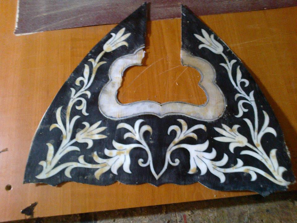

Η ΦΙΓΟΥΡΑ ΕΙΧΕ ΠΟΛΛΕΣ ΑΤΕΛΕΙΕΣ. ΤΗΝ ΣΤΟΚΑΡΙΣΑ ΚΑΙ ΕΦΤΙΑΞΑ ΚΑΙ ΤΑ ΚΑΜΑΡΙΑ. ΣΤΗΝ ΤΕΛΕΥΤΑΙΑ ΦΩΤΟ ΕΧΩ ΚΑΙ ΤΟ ΠΑΛΙΟ ΚΑΜΑΡΙ ...ΓΙΑ ΣΥΓΚΡΗΣΗ

« Απάντηση #58 στις: Δεκεμβρίου 30, 2013, 09:40:22 μμ »

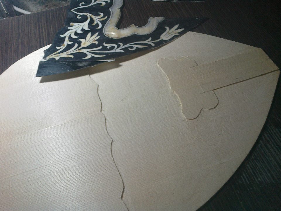

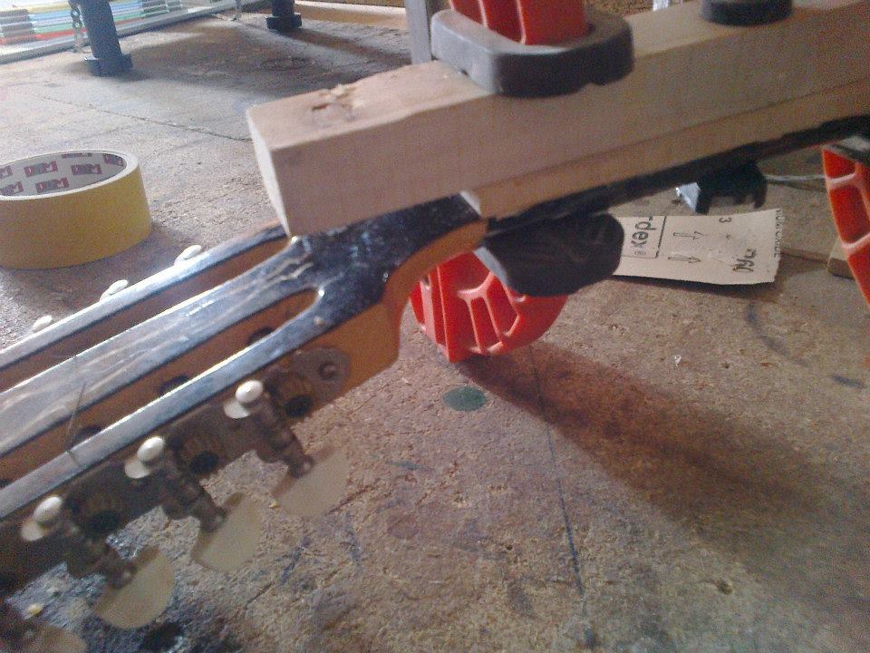

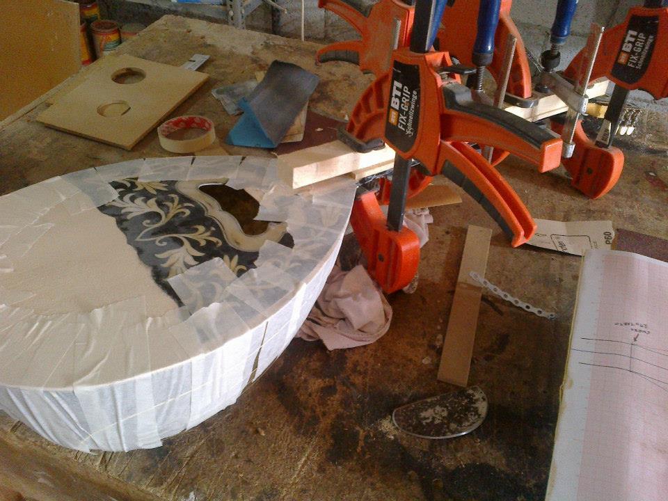

ΣΗΜΕΡΑ .....ΚΑΙ ΜΕΤΑ ΑΠΟ ΜΕΡΙΚΕΣ ΜΕΡΕΣ ΑΝΑΜΟΝΗ, ΝΑ ΦΥΓΕΙ Η ΠΑΓΩΝΙΑ ΚΟΛΛΗΣΑ ΤΟ ΚΑΠΑΚΙ.
ΚΟΛΗΣΑ ΚΙ ΕΝΑ ΠΙΧΑΚΙ ΣΤΟ ΜΑΝΙΚΙ, ΤΟ ΟΠΟΙΟ ΘΑ ΠΛΑΝΙΣΤΕΙ ΣΤΟ ΧΕΡΙ ΝΑ ΓΙΝΕΙ ΣΦΗΝΑ ΕΤΣΙ ΩΣΤΕ ΝΑ ΤΑΙΡΙΑΞΕΙ ΣΩΣΤΑ ΜΕ ΤΗΝ ΓΩΝΙΑ ΤΟΥ ΣΚΑΦΟΥΣ
