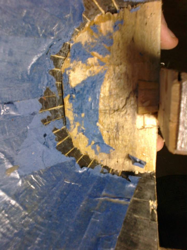

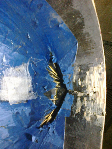

ΣΗΜΕΡΑ ΑΝΟΙΞΑ ΟΣΟ ΗΤΑΝ ΔΥΝΑΤΟ ΤΗΝ ΚΟΛΗΣΗ ΤΟΥ ΚΑΡΑΟΛΟΥ ΚΑΙ ΑΣΤΑΞΑ ΜΕΣΑ TITEBONT. META ΕΣΦΙΞΑ ΚΑΛΑ..........
Απ: ΔΙΑΓΝΩΣΗ ΚΑΙ ΕΠΙΣΚΕΥΗ ΣΤΟ ΜΠΟΥΖΟΥΚΙ ΤΟΥ SPYDERMAN ΛΑΘΟΣ ΣΤΟΥ SPYBET
« Απάντηση #18 στις: Νοεμβρίου 26, 2013, 10:24:25 μμ »

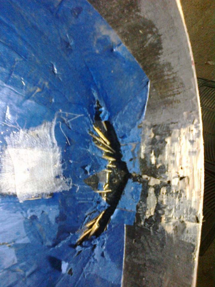

ΑΜΕΣΩΣ ΜΕΤΑ ΚΟΛΛΗΣΑ ΤΗΝ ΔΟΥΓΑ ΠΟΥ ΕΙΧΕ ΞΕΚΟΛΗΣΕΙ ΣΕ ΟΛΟ ΤΟ ΜΗΚΟΣ ΤΗΣ. ΔΕΣΙΜΟ ΣΦΙΧΤΑ ΜΕ ΧΑΡΤΟΤΑΙΝΙΑ
« Απάντηση #19 στις: Νοεμβρίου 26, 2013, 10:25:46 μμ »
ΜΕΤΑ ΑΠΟ ΩΡΕΣ ΜΠΑΛΩΣΑ ΜΕ ΓΑΖΑ ΚΑΙ ΚΟΛΛΑ ΚΑΙ ΤΟ ΣΠΑΣΙΜΟ ΑΠΟ ΜΕΣΑ ΟΜΩΣ................

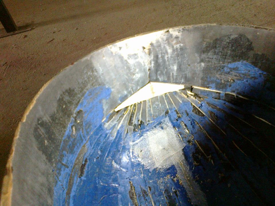

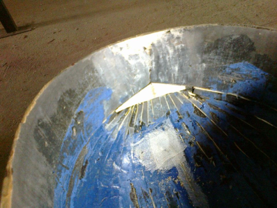

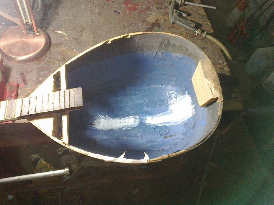

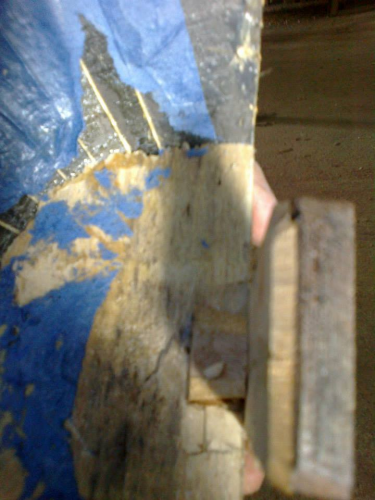

ΣΗΜΕΡΑ ΞΕΚΟΛΛΗΣΑ ΤΟΝ ΤΑΚΟ Η ΜΑΛΛΟΝ ΕΚΕΙΝΟ ΤΟ ΘΕΡΙΟ ΠΟΥ ΕΙΧΕ ΓΙΑ ΤΑΚΟ.   ΤΟΝ ΟΠΟΙΟ ΚΑΙ ΕΙΧΕ ΚΟΛΛΗΣΕΙ ΠΑΝΩ ΑΠΟ ΤΟ ΧΑΡΤΙ
ΑΠΟΚΑΛΥΦΘΗΚΕ Η ΕΝΩΣΗ ΤΩΝ ΔΟΥΓΩΝ...........ΤΑ ΣΧΟΛΙΑ ΔΙΚΑ ΣΑΣ.
ΚΑΙ ΤΟ ΑΝΑΦΕΡΩ ΔΙΟΤΙ ΠΡΟΧΘΕΣ ΕΙΧΑΜΕ ΜΙΑ ΑΝΤΙΠΑΡΑΘΕΣΗ ΕΔΩ ΜΕΣΑ ΓΙΑ ΤΟ ΤΙ ΣΗΜΑΙΝΕΙ ΕΡΑΣΙΤΕΧΝΗΣ, ΚΑΙ ΤΙ ΕΠΑΓΓΕΛΜΑΤΙΑΣ.
ΑΥΤΟ ΤΟ ΟΡΓΑΝΟ ΛΟΙΠΟΝ ΠΟΥ ΔΕΝ ΝΟΜΙΖΩ ΝΑ ΑΓΟΡΑΣΤΗΚΕ ΦΘΗΝΑ ΤΟ 83-85 , ΚΑΠΟΙΟΝ ΘΕΙΟ, ΠΑΤΕΡΑ, ΝΟΝΟ Η ΠΑΠΠΟΥ ΕΒΑΛΕ ΣΕ ΔΙΑΔΙΚΑΣΙΑ ΠΛΗΡΩΜΗΣ. ΓΙΑΤΙ ΡΕ ΓΑΜΩΤΟ ΝΑ ΜΗΝ ΕΙΝΑΙ ΟΠΩΣ ΠΡΕΠΕΙ? ΕΙΜΑΙ ΣΙΓΟΥΡΟΣ ΟΤΙ ΟΠΟΙΟΣ ΤΟ ΠΛΗΡΩΣΕ ΘΑ ΕΔΩΣΕ ΚΑΝΑ 30ΑΡΙ ΧΙΛΙΑΡΙΚΑ.
ΤΕΤΟΙΑ ΔΟΥΛΕΙΑ ΝΟΜΙΖΩ ΟΥΤΕ Ο ΧΕΙΡΟΤΕΡΟΣ ΕΡΑΣΙΤΕΧΝΗΣ ΔΕΝ ΘΑ ΕΚΑΝΕ.
ΕΝΟΕΙΤΕ ΟΤΙ ΤΑΙΡΙΑΞΑ  ΕΝΑ ΚΟΜΑΤΙ ΕΚΕΙ ΜΕΣΑ, ΚΑΙ ΤΟ ΚΟΛΛΗΣΑ
« Απάντηση #25 στις: Νοεμβρίου 29, 2013, 05:07:59 μμ »

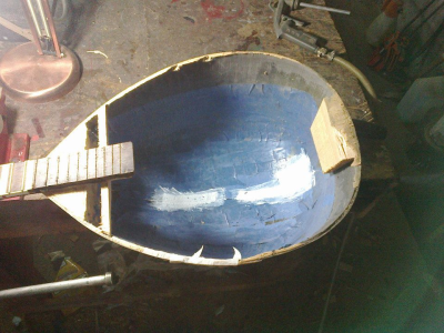

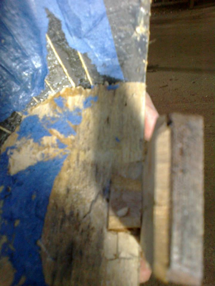

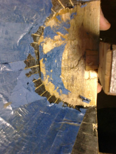

ΠΑΡΑΘΕΤΩ ΚΑΙ ΦΩΤΟ ΑΠΟ ΤΗΝ ΕΝΩΣΗ ΜΑΝΙΚΟΥ.
ΕΣΕΙΣ ΔΕΝ ΤΟ ΔΙΑΚΡΙΝΕΤΑΙ ΛΟΓΟ ΤΗΣ ΦΩΤΟ , ΑΛΛΑ ΕΓΩ ΤΟ ΕΙΔΑ . ΑΠΟΤΕΛΕΙΤΕ ΑΠΟ 3 ΞΥΛΑ ΣΑΝΤΟΥΙΤΣ ΤΑ ΑΚΡΙΑΝΑ ΕΙΝΑΙ ΣΙΓΟΥΡΑ ΦΛΑΜΟΥΡΙ. ΤΟ ΚΕΝΤΡΙΚΟ ΔΕΝ ΓΝΩΡΙΖΩ.
ΚΑΝΟΝΙΚΟ ΤΡΑΠΕΖΟΕΙΔΕΣ ΜΟΡΣΟ, ΚΑΙ ΣΤΗΝ ΔΕΞΙΑ ΑΚΡΗ ΕΝΑ ΣΦΗΝΑΚΙ........ΜΑΛΛΟΝ ΘΑ ΤΟΥ ΕΦΥΓΕ ΛΙΓΟ

Α ρε Κωστα υπομονη που την εχεις!!
χιλια μπραβο ρε φιλε!
Να σου πω θελω να κρατας σημειωσεις!
μην παει χαμενη τοση γνωση, γιατι θελω ενα ιδιο! ;D ;D ;D
ΑΑ και το κενο κατω απο τον τακο ειναι μελετιμενο ετσι, κανει αντηχειο η κολλα εκει και βγαζει πιο πολλα μπασα!! ;) ;D ;D
καλο κουραγιο φιλε!!

Μπράβο Κώστα μερακλής είσαι και νοικοκύρης, χάρηκα που είδα να βάζεις αυτό το κομματάκι στην σύγκλιση τον δουγών αν και δεν θα φαίνεται κάτι όταν θα μπει ο μπροστινός τάκος, εσύ το έκανες από το φιλότιμο που έχεις και θες να κανείς όσο το δυνατό σωστή δουλειά   τώρα όσο για τον μάστορη που το φτιαξε του αφιερώνω ένα στοίχο "καλλιτέχνης θα πει να βαράς με σφυρί"

δεν μου λες, το καπάκι θα τ αλλάξεις ή θα ξαναβάλεις το ίδιο; το τζουραδάκι πως πάει;
