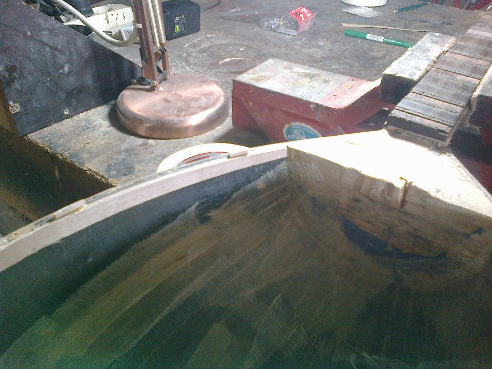

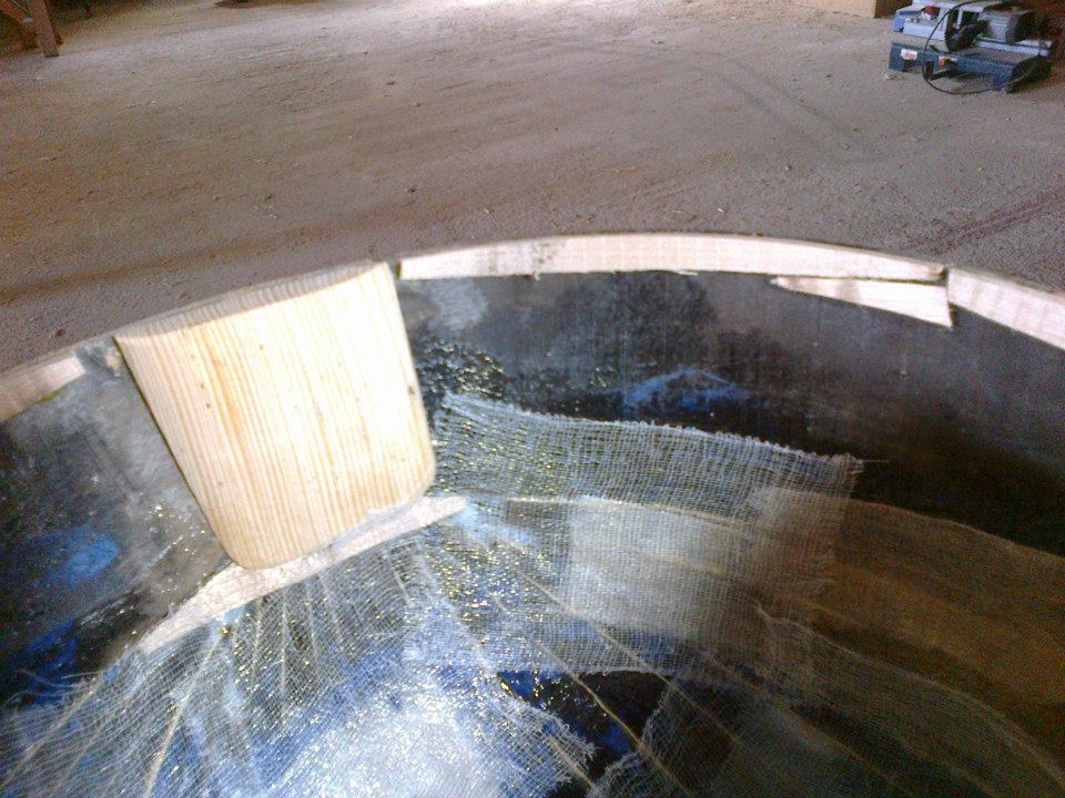

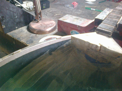

ΚΑΤΙ ΦΤΙΑΞΑΜΕ ΚΑΙ ΣΗΜΕΡΑ............................................
ΕΧΟΥΜΕ ΚΟΛΛΗΣΕΙ ΤΟΝ ΠΙΣΩ ΤΑΚΟ, ΚΑΙ ΜΕ ΓΑΖΑ ΚΑΙ ΨΑΡΟΚΟΛΛΑ ΕΧΟΥΜΕ ΕΝΥΣΧΙΣΕΙ ΤΟ ΣΚΑΦΟΣ. ΟΠΟΥ ΕΒΑΛΑ ΓΑΖΑ ΕΒΛΕΠΕΣ ΑΠΕΝΑΝΤΙ.
ΓΙΑ ΤΕΤΟΙΑ ΜΑΣΤΟΡΙΑ ΜΙΛΑΜΕ.
ΜΕΤΑ ΚΟΛΗΜΑ ΕΣΩΤΕΡΙΚΟΥ ΣΤΗΡΙΓΜΑΤΟΣ ΤΟΥ ΚΑΠΑΚΙΟΥ. ΞΑΝΑΛΕΩ .....ΤΟ ΟΡΓΑΝΟ ΔΕΝ ΕΙΧΕ ΤΕΤΟΙΟ

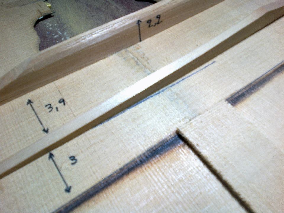

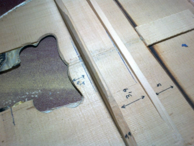

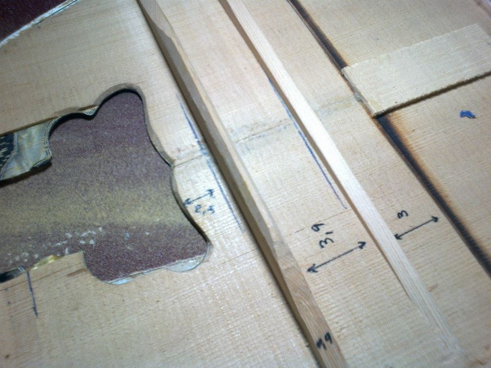

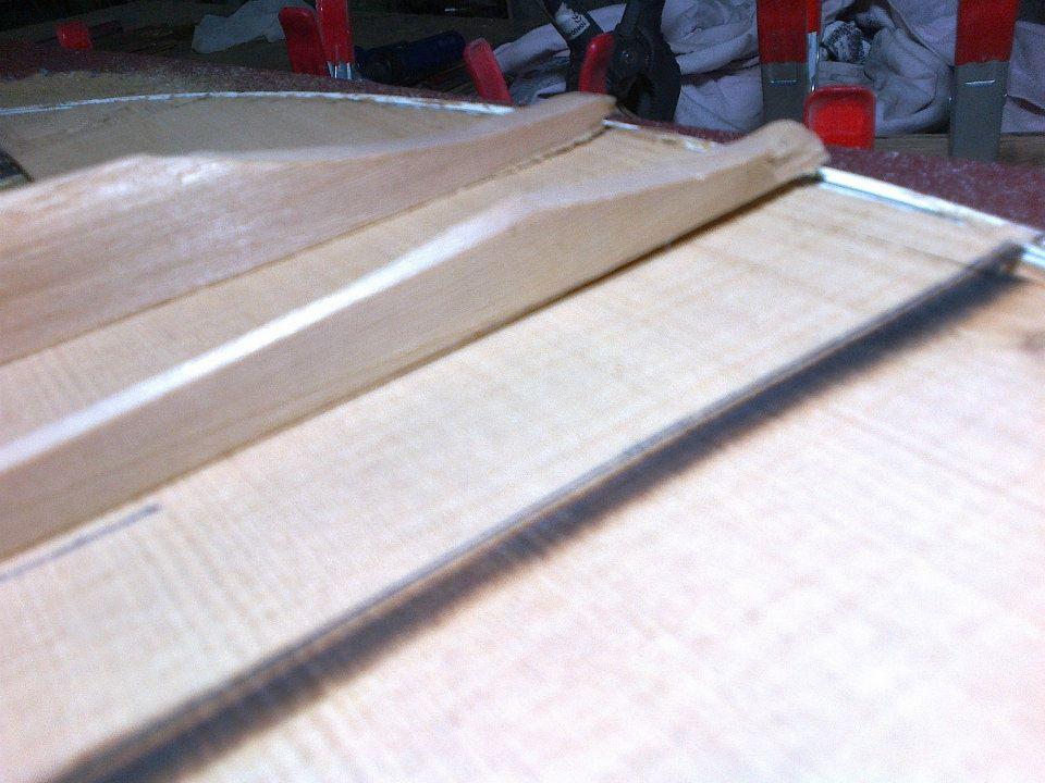

ΚΑΤΟΠΙΝ ΠΕΡΙΕΡΓΑΣΤΗΚΑ ΛΙΓΟ ΤΟ ΚΑΠΑΚΙ.
ΟΛΑ ΔΕΙΧΝΟΥΝ ΟΤΙ Ο ΜΑΣΤΟΡΑΣ ΒΑΔΙΖΕ ΜΕ ΚΑΠΟΙΑ ΣΤΑΝΤΑΡ ΜΕΤΡΑ. ΔΗΛΑΔΗ ΕΛΕΓΕ.........2,5 ΑΠΟ ΤΡΥΠΑ. 3.00 ΑΠΟ ΚΑΜΑΡΙ ΣΕ ΚΑΜΑΡΙ ΚΛΠ.
ΤΟ ΣΙΓΟΥΡΟ ΕΙΝΑΙ ΟΤΙ ΚΙ ΕΤΣΙ ΝΑ ΔΟΥΛΕΥΕ, ΔΕΝ ΤΗΡΟΥΣΕ ΤΙΣ ΔΙΑΣΤΑΣΕΙΣ ΤΟΥ . ΚΑΤΙ ΤΟ ΟΠΟΙΟ ΒΛΕΠΟΥΜΕ . ΑΛΛΟΥ ΤΑ ΣΗΜΑΔΙΑ, ΑΛΛΟΥ ΤΑ ΚΑΜΑΡΙΑ.
ΕΧΩ ΓΡΑΨΕΙ ΕΠΑΝΩ ΤΙΣ ΑΠΟΣΤΑΣΕΙΣ ΩΣΤΕ ΝΑ ΔΕΙΤΕ ΚΙ ΕΣΕΙΣ ΚΑΙ ΝΑ ΒΓΑΛΕΤΕ ΤΑ ΣΥΜΠΕΡΑΣΜΑΤΑ ΣΑΣ.
Η ΤΡΙΤΗ ΦΩΤΟ ΔΕΙΧΝΕΙ ΤΟ ΚΑΜΑΡΙ ΟΠΩΣ ΑΚΡΙΒΩΣ ΤΟ ΒΡΗΚΑ......ΞΕΚΟΛΗΜΕΝΟ!!!!!!
ΠΡΟΣΠΑΘΩ ΝΑ ΜΑΝΤΕΨΩ ΤΟΝ ΗΧΟ ΤΟΥ. ΦΑΝΤΑΣΤΗΤΕ ΕΝΑ ΚΑΠΑΚΙ 0,4 ΧΙΛΙΟΣΤΑ, ΜΕ 2 ΤΕΡΑΤΑ ΚΑΜΑΡΙΑ 2,2 ΥΨΟΣ ...........ΠΩΣ ΝΑ ΕΠΑΙΖΕ ΑΡΑΓΕ?

κωστα τα καμαρια τι παχος εχουν?
Απ: ΔΙΑΓΝΩΣΗ ΚΑΙ ΕΠΙΣΚΕΥΗ ΣΤΟ ΜΠΟΥΖΟΥΚΙ ΤΟΥ SPYDERMAN ΛΑΘΟΣ ΣΤΟΥ SPYBET
« Απάντηση #41 στις: Δεκεμβρίου 04, 2013, 10:11:50 πμ »
9,9 σχεδον ποντο.....καδρονια λεμε

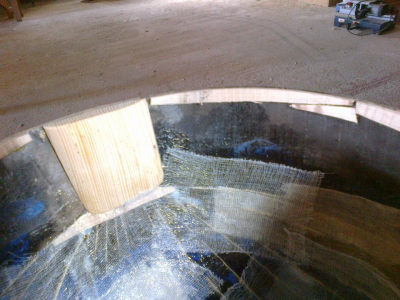

ΣΗΜΕΡΑ ΕΝΥΣΧΗΣΑ ΤΟ ΣΚΑΦΟΣ ΜΕ ΓΑΖΑ ΚΑΙ ΨΑΡΟΚΚΟΛΑ.
ΑΥΡΙΟ ΤΟ ΧΑΡΤΩΜΑ...........
