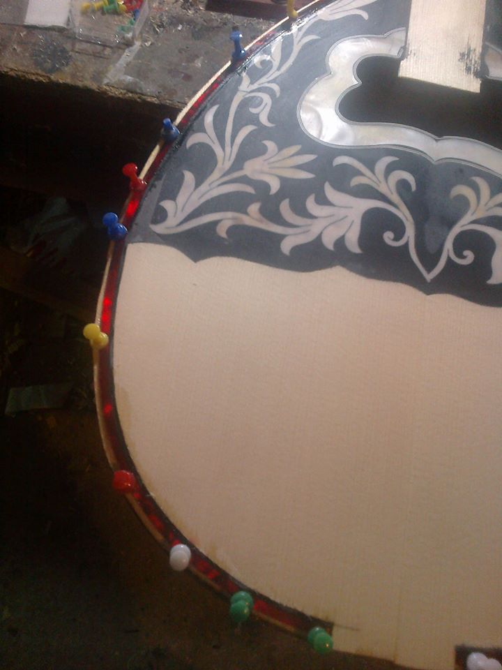

ΦΙΛΕ SPYBET  ΕΙΠΑ ΝΑ ΚΑΝΩ ΜΙΑ ΠΟΙΟ ΣΥΓΧΡΟΝΗ ΠΡΟΣΕΓΥΣΗ, ΚΙ ΕΒΑΛΑ ΚΑΙ ΕΝΑ ΦΙΛΕΤΑΚΙ ΚΟΚΚΙΝΟ.
ΕΛΠΙΖΩ ΝΑ Σ ΑΡΕΣΕΙ ΤΕΛΕΙΩΜΕΝΟ ΚΑΙ ΝΑ ΜΗ ΜΟΥ ΤΟ ΦΟΡΕΣΕΙΣ ΚΟΛΑΡΟ

Απ: ΔΙΑΓΝΩΣΗ ΚΑΙ ΕΠΙΣΚΕΥΗ ΣΤΟ ΜΠΟΥΖΟΥΚΙ ΤΟΥ SPYDERMAN ΛΑΘΟΣ ΣΤΟΥ SPYBET
« Απάντηση #77 στις: Ιανουαρίου 04, 2014, 11:17:43 πμ »
κώστα αυτό το φίλετάκι λυγίζεις με σεσουάρ και με τί κόλλα κολλάς ?
« Απάντηση #78 στις: Ιανουαρίου 04, 2014, 02:52:04 μμ »
Αυτο λυγιζει και με τη συσκευη που λυγιζουμε δουγιες!
Απλα πρεπει να ξεκινησεις να το κολας απο την κολαντζα προς τα εμπρος
για πιο ευκολια! Κολα κυανοακρυλικη για σιγουρα!

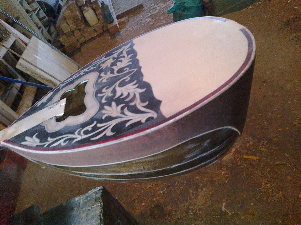

« Απάντηση #80 στις: Ιανουαρίου 09, 2014, 10:52:02 μμ »
« Απάντηση #81 στις: Ιανουαρίου 10, 2014, 12:54:55 μμ »

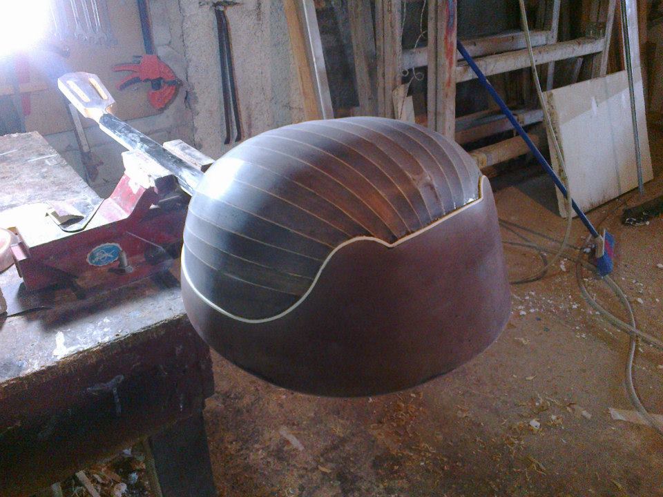

μπραβο Κωστάρα οι ντουγιες πισω μου φαινονται σαν σκαφτες η το κανει η φωτογραφια?
« Απάντηση #82 στις: Ιανουαρίου 10, 2014, 07:15:13 μμ »
ΟΙ ΔΟΥΓΙΕΣ ΚΩΣΤΗ ΗΤΑΝ ΤΟΣΟ ΛΕΠΤΕΣ ΠΟΥ ΜΟΛΙΣ ΕΠΕΣΕ ΠΑΝΩ ΤΟΥΣ Η ΨΑΡΟΚΟΛΛΑ ΑΡΧΙΣΑΝ ΝΑ ΓΙΡΙΖΟΥΝ ΠΡΟΣ ΤΑ ΠΑΝΩ. ΤΙ ΝΑ ΓΙΝΕΙ ΟΜΩΣ ΕΠΡΕΠΕ ΝΑ ΕΝΙΣΧΗΣΩ ΤΟ ΕΣΩΤΕΡΙΚΟ. ΤΕΛΙΚΑ ΦΑΙΝΟΝΤΑΙ ΣΑΝ ΣΚΑΛΙΣΤΕΣ ΚΑΙ ΕΙΝΑΙ ΟΜΟΡΦΕΣ...................
« Απάντηση #83 στις: Ιανουαρίου 10, 2014, 07:18:47 μμ »
Το έχω πάθει και εγώ όταν έκανα εμποτισμο...!!!πολύ σπαστικο!!
Σταύρος Κοντοκώστας
  • Μηνύματα: 227
« Απάντηση #84 στις: Ιανουαρίου 10, 2014, 08:32:47 μμ »
Φιλε οταν λες το παθες οταν εκανες εμποτισμο τι εννοεις? Σε ρωταω γιατι μολις τελειωσω το σκαφος, σκεφτομαι να μην το χαρτωσω αλλα  να περασω αραιη ψαροκολλα απο μεσα...Εχω κολλησει τις δουγες με titebond, θα επηρεαστει απ την ψαροκολλα? Tην εχω παρει με φοβο την ψαροκολλα σ αυτο το σημειο, διοτι στη πρωτη μου κατασκευη σκαφους, οταν ξεκαλουπωσα, την αλλη μερα περασα γαζα με ψαροκολλα και αυτο ειχε ως αποτελεσμα να αδυνατησουν οι κολλησεις σε καποιες δουγες και να μου ανοιξουν, μιας και ηταν λεπτες σ εκεινα τα σημεια.
pikolo
  • Μηνύματα: 389
« Απάντηση #85 στις: Ιανουαρίου 10, 2014, 08:47:20 μμ »
Χαχα φίλε την έχω πατήσει και εγω...ότι χειρότερο πάντα πρίν κάνεις εμποτισμό πέρνα χαρτοτενάι στο σκάφος...κάθετα στις ντούγιες!!Εμποτισμό ο Φρονιμόπουλος προτείνει 5% ψαρόκολα αραιωμένη με νερό....δές επίσεςι στραντιβάριους βιολιά και εμποτισμοί στο google ...δοκίμασε κανα ματζούνι και αν δείς διαφορά ανέφερε και σε  μας να το χουμε στα υπόψην! ;D
Σταύρος Κοντοκώστας
  • Μηνύματα: 227
« Απάντηση #86 στις: Ιανουαρίου 10, 2014, 09:06:30 μμ »
Χαθηκε ο κοσμος να βγαζουν και αλουμινοταινίες για σόμπες σε χρυσο χρωμα.....θα χρύσωνα μ αυτο απο μεσα και τέλος! χαχαχαααα ;D Παντως την εχω παρει απο φοβο την ψαροκολλα. Μπορει να εμποτιζω καθε μερα μια μικρη περιοχη...σιγα σιγα και με ταινίες. Ηταν πολυ σπαστικη εμπειρία...οταν την επαθα.
