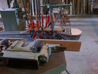

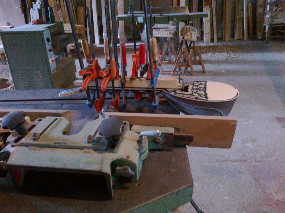

Ακόμα πιο έξυπνο! Πωωω τόσα κόλπα που έχω δει να δω αν θα προλάβω να τα εφαρμόσω!
Δεν έχω ξεχονδριστήρα για την ταστιέρα και μέχρι τώρα τα έκανα όλα με πλάνη χειρός
Μπας και ξέρεις κανένα κόλπο για να την ισιώσει ηλεκτρική πλάνη? Σκέφτηκα να τη βιδώσω στο τραπέζι και οι βίδες να μην εξέχουν για 4 χιλιοστά. Επικίνδυνο?

ΔΥΣΚΟΛΑ ΜΟΥ ΒΑΖΕΙΣ. ΕΓΩ ΕΧΩ ΓΕΝΗΘΕΙ ΜΕΣΑ ΣΤΑ ΜΗΧΑΝΗΜΑΤΑ , ΚΑΙ ΚΑΘΕ ΤΕΤΟΙΑ ΠΑΤΕΝΤΑ ΑΠΑΓΟΡΕΥΟΤΑΝ ΔΙΑ ΡΟΠΑΛΟΥ ΑΠΟ ΤΟΤΕ.
ΤΙ ΝΑ ΣΟΥ ΠΩ? ΝΑ ΠΑΣ Σ ΕΝΑΝ ΞΥΛΟΥΡΓΟ ΝΑ ΣΕ ΕΞΥΠΗΡΕΤΗΣΕΙ. ΑΛΛΑ ΞΕΧΑΣΑ....................ΠΟΥΣΤΗΔΕΣ ΜΑΣΤΟΡΟΙ ΠΑΙΔΙ ΜΟΥ ΤΙ ΠΕΡΙΜΕΝΕΙΣ?

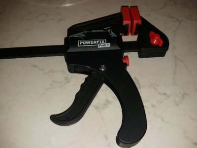

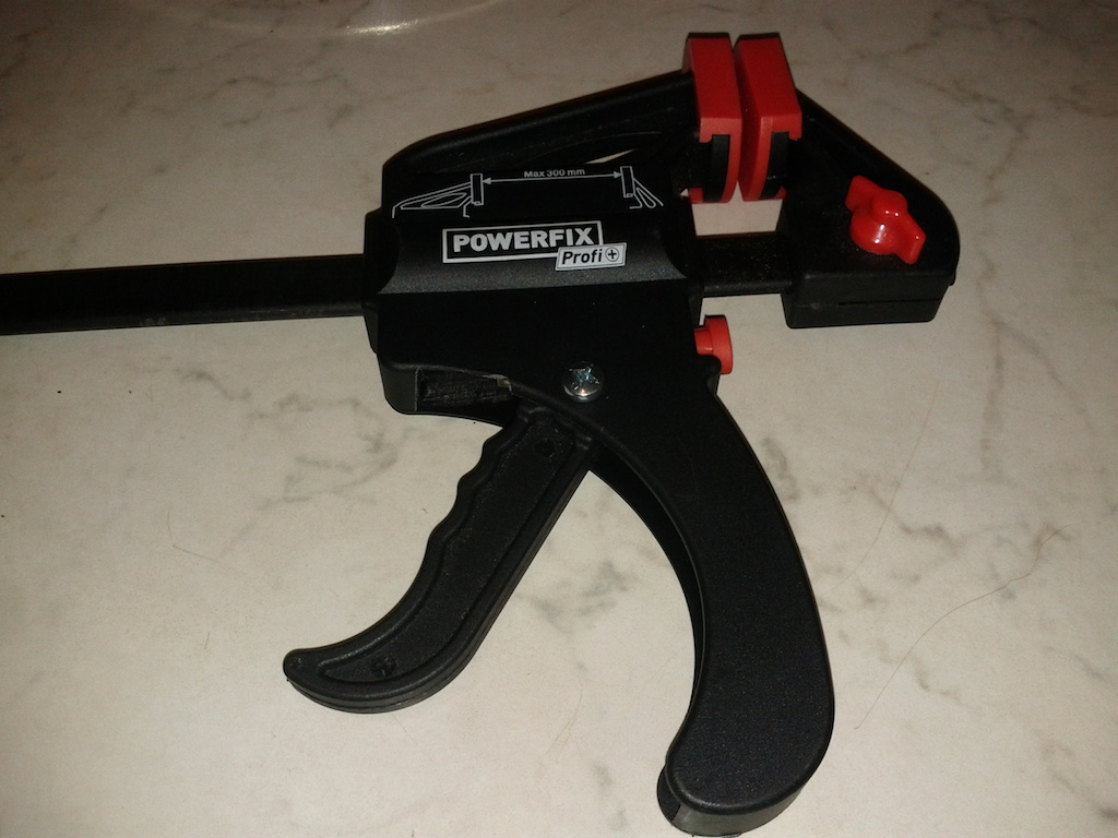

φίλε θέλω να πάρω τέτοιους σφηκτίρες που έχεις στην τελευταία φωτογραφία, πήγα στα λιντλ να πάρω τότε που είχε την προσφορά και τους είχαν εξαφανήσει, την πάτησα οπως εσυ τοτε με τις πινέζες, πόσο κάνουν αυτα τα μαραφέτια να παω να πάρω 2-3 κομμάτια.
Απ: ΔΙΑΓΝΩΣΗ ΚΑΙ ΕΠΙΣΚΕΥΗ ΣΤΟ ΜΠΟΥΖΟΥΚΙ ΤΟΥ SPYDERMAN ΛΑΘΟΣ ΣΤΟΥ SPYBET
« Απάντηση #96 στις: Ιανουαρίου 25, 2014, 04:19:28 μμ »
ΧΡΗΣΤΟ ΝΑ ΜΗΝ ΠΑΡΕΙΣ ΓΙΑΤΙ ΔΕΝ ΣΦΙΓΓΟΥΝ, ΚΑΙ ΧΑΛΑΝΕ ΑΜΕΣΩΣ. ΟΙ ΔΙΚΕΣ ΜΟΥ ΕΙΝΑΙ ΤΗΣ BTI  ΑΛΛΑ ΕΧΟΥΝ ΚΑΝΑ 20 ΕΥΡΩ Η ΜΙΑ

Χρηστο εχει δικιο ο Κωστας, εγω τους πηρα και με το πρωτο σφιξιμο εσπασε η βαση που κραταει τον πυρο εσωτερικα,οποτε αναγκαστικα  εκανα πατεντα με τη βιδα.

ΠΟΙΟΣ ΕΙΠΕ ΟΤΙ ΤΟ ΠΕΡΝΑΩ ΣΤΟ ΤΡΙΒΕΙΟ? ΤΟ ΚΑΤΕΒΑΖΩ ΣΤΗΝ ΞΕΧΟΝΔΡΙΣΤΗΡΑ ΛΙΓΟ ΠΑΡΑΠΑΝΩ  ΑΠ ΟΤΙ ΤΟ ΘΕΛΩ, ΚΑΙ ΜΕΤΑ ΑΥΤΟ ΤΟ ΛΙΓΟ ΘΑ ΤΟ ΚΑΤΕΒΑΣΩ ΜΕ ΤΟ ΤΡΙΒΕΙΟ ΤΟ ΠΑΛΜΙΚΟ
ο ξεχονδριστηρας τι διαφορα εχει απο την πλανη
« Απάντηση #99 στις: Ιανουαρίου 26, 2014, 10:45:54 μμ »
ΓΙΑ ΝΑ ΠΕΡΑΣΕΙΣ ΕΝΑ ΚΑΔΡΟΝΙ ΑΣ ΠΟΥΜΕ ΑΠΟ ΞΕΧΟΝΔΡΙΣΤΗΡΑ, ΘΑ ΠΡΕΠΕΙ ΠΡΩΤΑ ΝΑ ΤΟ ΚΑΝΕΙΣ ΠΛΑΝΙΑ ΓΩΝΙΑ ΣΤΗΝ ΠΛΑΝΗ. ΑΛΛΙΩΣ Η ΞΕΧΩΝΔΡΙΣΤΗΡΑ ΔΙΑΒΑΖΕΙ ΤΟ ΞΥΛΟ ΟΠΩΣ ΕΙΝΑΙ ΚΑΙ ΤΟ ΤΡΩΕΙ. ΑΝ ΕΙΝΑΙ ΔΗΛΑΔΗ ΣΤΡΙΜΕΝΟ, ΘΑ ΣΤΟ ΦΑΕΙ ΑΝΑΛΟΓΑ

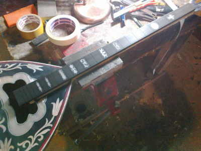

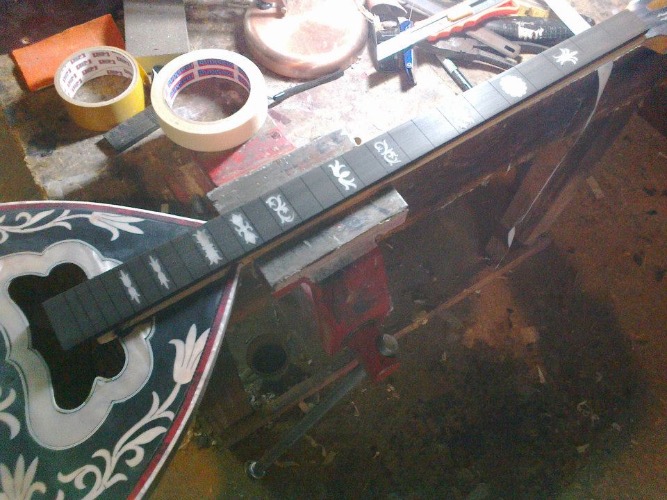

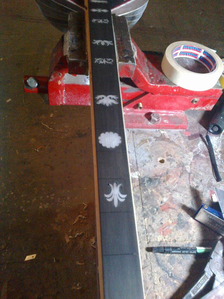

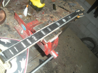

ΣΗΜΕΡΑ ΜΠΗΚΑΝ ΤΑ ΣΗΜΑΔΙΑ ΣΤΟ ΠΛΑΙ ΤΗΣ ΤΑΣΤΙΕΡΑΣ.
