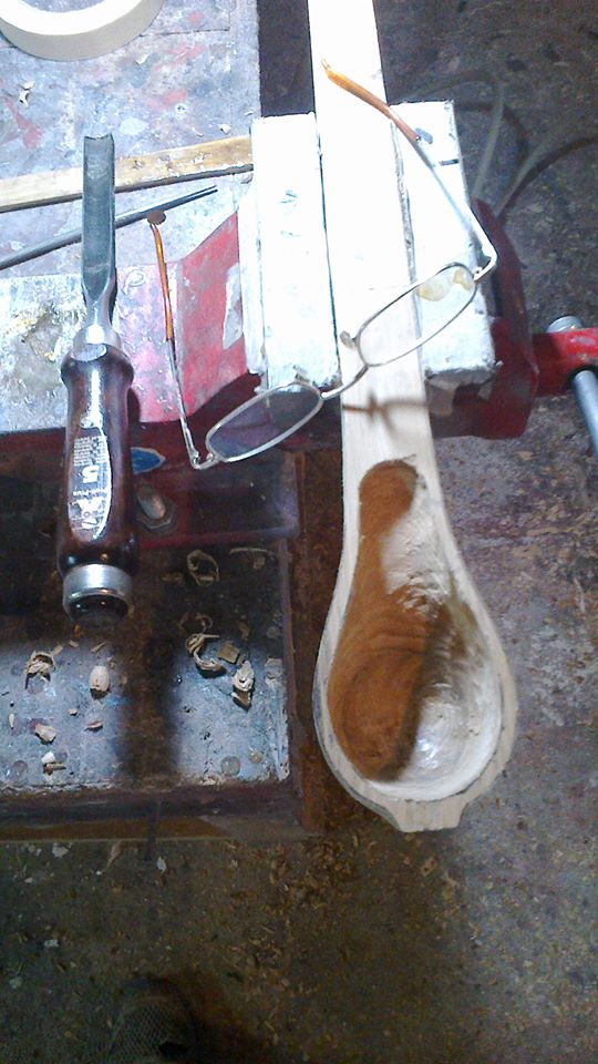

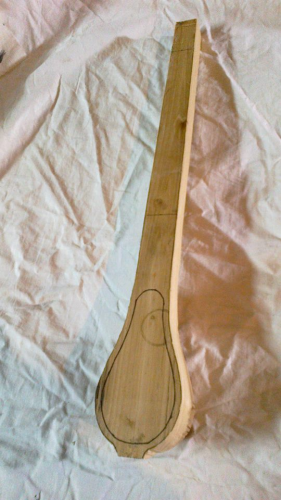

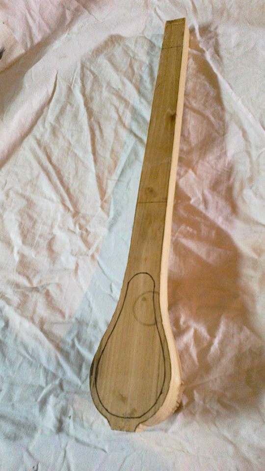

ΟΠΩΣ ΕΧΩ ΠΕΙ ΠΑΡΑΠΑΝΩ Ο ΦΙΛΟΣ ΜΑΤΟ ΜΟΥ ΕΣΤΕΙΛΕ ΤΑ ΣΧΕΔΙΑ ΓΙΑ ΤΟ BONSAI  ΜΠΑΓΛΑΜΑΔΑΚΙ. ΕΤΣΙ  ΑΡΧΙΣΑ ΚΙ ΕΓΩ ΤΟ ΣΧΕΔΙΑΣΜΟ, ΚΑΙ ΚΑΤΟΠΙΝ ΤΟ ΣΚΑΨΙΜΟ.
ΠΑΡ ΟΛΟ ΠΟΥ Η ΔΙΚΙΑ ΜΟΥ ΚΑΣΤΑΝΙΑ ΕΙΝΑΙ 100 + ΧΡΟΝΩΝ ΣΚΑΦΤΗΚΕ ΠΑΝΕΥΚΟΛΑ.
ΣΚΕΦΤΟΜΑΙ ΠΑΝΤΟΣ ΝΑ ΣΚΑΨΩ ΕΝΑ ΜΠΑΓΛΑΜΑ ΜΕ ΤΗΝ ΠΑΡΑΔΟΣΙΑΚΗ ΜΕΘΟΔΟ ΤΗΣ ΦΥΛΑΚΗΣ.
ΟΙ ΦΥΛΑΚΙΣΜΕΝΟΙ ΓΙΑ ΕΥΝΟΗΤΟΥΣ ΛΟΓΟΥΣ ΔΕΝ ΕΙΧΑΝ ΠΑΝΩ ΤΟΥΣ ΣΟΥΓΙΑΔΕΣ Η ΣΚΑΡΠΕΛΑ ΕΤΣΙ ΩΣΤΕ ΝΑ ΜΠΟΡΟΥΝΕ ΝΑ ΣΚΑΨΟΥΝ ΕΝΑ ΟΡΓΑΝΟ.
ΟΠΟΤΕ ΤΙ ΕΚΑΝΑΝ? ΤΟΥ ΕΒΑΖΑΝ ΦΩΤΙΑ ΜΕ ΚΑΡΒΟΥΝΑ ΣΤΟ ΚΕΝΤΡΟ ΚΑΙ ΑΥΤΟ ΣΙΓΟΚΑΙΓΕ ΜΕΧΡΙ ΠΟΥ ΕΦΤΑΝΕ ΣΕ ΤΕΤΟΙΟ ΣΗΜΕΙΟ ΩΣΤΕ ΝΑ ΜΠΟΡΕΙ ΝΑ ΘΕΩΡΗΘΕΙ ΣΩΣΤΟ.

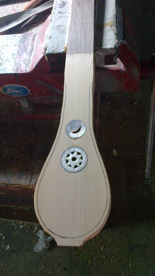

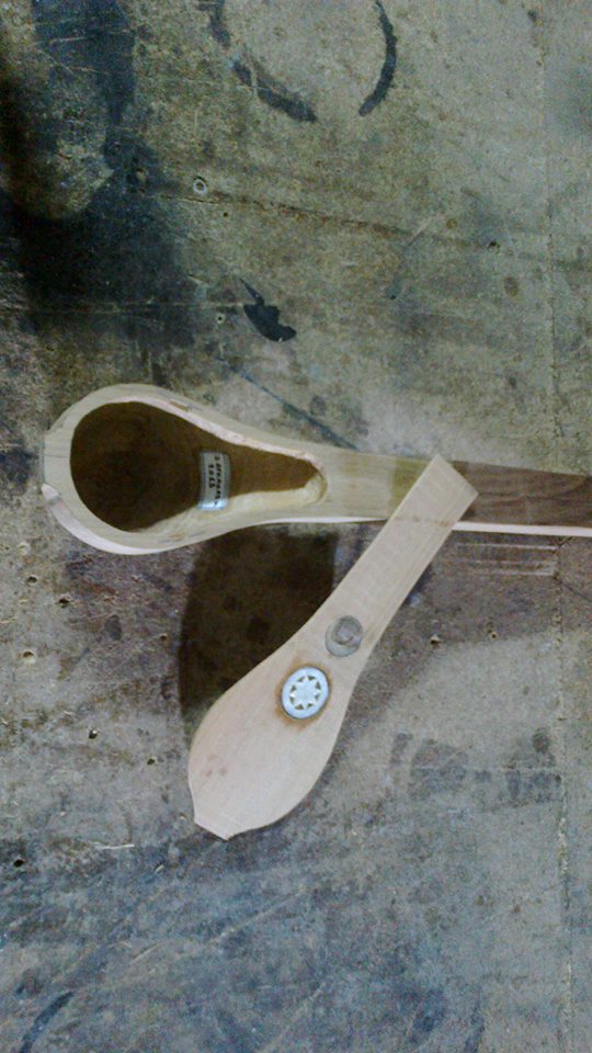

ΕΦΤΙΑΞΑ ΚΑΙ ΚΑΠΑΚΙ ΑΠΟ ΚΕΔΡΟ, ΚΑΙ ΠΡΟΣΠΑΘΗΣΑ ΝΑ ΦΤΙΑΞΩ ΚΑΙ ΤΙΣ ΡΟΖΕΤΕΣ. ΤΗ ΜΙΑ ( ΦΕΓΓΑΡΙ) ΑΠΟ ΟΣΤΡΑΚΟ, ΚΑΙ ΤΟΝ ΗΛΙΟ ΑΠΟ ΑΚΡΙΛΙΚΟ ΓΙΑΤΙ ΔΕΝ ΕΙΧΑ ΤΙΠΟΤ ΑΛΛΟ ΕΥΚΑΙΡΟ.
ΤΟ ΦΕΓΓΑΡΙ ΛΟΓΟ ΣΚΛΗΡΟΤΗΤΑΣ ΤΟΥ ΟΣΤΡΑΚΟΥ, ΠΕΤΥΧΕ ΜΕ ΤΗ ΜΙΑ. Ο ΗΛΙΟΣ ΑΚΟΥΣΕ ΤΑ ΜΠΙΝΕΛΙΚΙΑ ΤΟΥ, ΚΑΙ ΜΕΤΑ ΑΠΟ ΜΙΑ ΑΠΟΤΥΧΙΑ ΕΓΙΝΕ ΚΙ ΑΥΤΟΣ. ΞΕΦΥΓΑ ΛΙΓΟ ΣΤΙΣ ΔΙΑΣΤΑΣΕΙΣ ΤΩΝ ΡΟΖΕΤΩΝ ΔΙΟΤΙ ΤΟΥ ΦΙΛΟΥ ΜΑΝΩΛΗ ΕΙΝΑΙ ΠΟΛΥ ΜΙΚΡΕΣ, ΚΑΙ ΠΡΟΤΙΜΗΣΑ ΤΟ ΕΓΚΕΦΑΛΙΚΟ ΝΑ ΤΟ ΠΑΘΩ ΜΙΑΝ ΑΛΛΗ ΜΕΡΑ

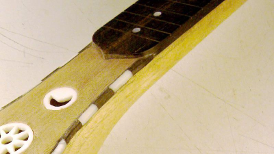

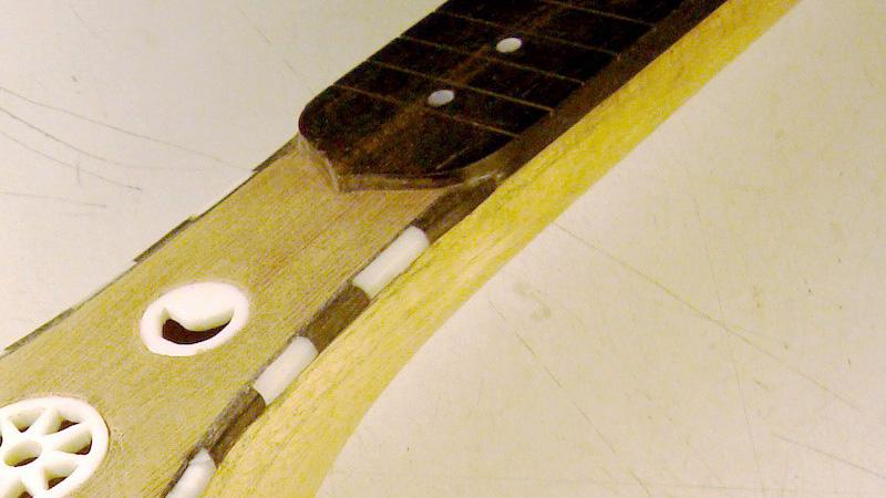

και επι τη ευκαιρία, να πω κι αυτό για την ταστιέρα, κι αν θες το κάνεις (στα σχέδια φαίνεται στην τομή, αλλά όχι καθαρά γιατί λείπει η γραμμή του καπακιού):
λόγω μικρών διαστάσεων (και πειραματισμών που έκανα γενικώς σ' ατό το όργανο) αποφάσισα να μειώσω το ύψος της ταστιέρας σε σχέση με τον καβαλάρη (αλλά όχι σε σχέση με το μάνικο για να μην "αδυνατίσει" γενικώς) έτσι ώστε να μειωθεί η η γωνία των χορδών μετά τον καβαλάρη προς τον χορδοκράτη, που έχουν πολύ μικρή απόσταση μεταξύ τους.
Αυτό έγινε αφαιρώντας πάχος από εκείνο το τμήμα της ταστιέρας που πατάει στο καπάκι: η ταστιέρα έχει πάχος στο μάνικο 5 χλστ. και στο καπάκι περίπου 2,5 ("λείπει" το πάχος του καπακιού). Με αυτά τα ύψη, ο καβαλάρης στα σχέδια βγαίνει 8,80 χλστ. (στην πράξη μου βγήκε 8,50)
όπως είπα, αν θες το κάνεις. Εγώ το αποφάσισα γιατί σε δοκιμές που έκανα μόλις πλησίαζα τον τόνο (κουρδίζοντας) η τάση των χορδών λόγω μεγάλης γωνίας  σ' εκείνο το σημείο, μου "ξάπλωνε" τον καβαλάρη. Άλλη λύση θα ήταν να φαρδύνεις τη βάση του καβαλάρη (το έκανα κι αυτό καλού-κακού, στον δεύτερο καβαλάρη που έφτιαξα μετά το "ατύχημα", φαίνεται στην τελευταία φωτο της πρώτης σελίδας - ο πρώτος ήταν από έβενο και πολύ στενός).

ΕΓΩ ΜΑΝΟ ΜΟΥ ΓΙΑ ΝΑ ΜΗ ΣΕ ΖΑΛΗΖΩ ΜΕ ΜΗΝΥΜΑΤΑ ΤΥΠΟΥ ....ΠΩΣ ΑΥΤΟ ...ΤΙ ΕΚΕΙΝΟ .....ΚΟΛΗΣΑ ΕΝΑ ΚΟΜΑΤΙ ΚΑΡΥΔΙΑ , ΚΑΙ ΗΡΘΑ ΣΤΑ ΙΣΙΑ ΜΕ ΤΟ ΚΑΠΑΚΙ. ΦΩΤΟ.
ΚΑΙ ΑΝΤΙ ΓΙΑ ΑΣΠΡΟ ΚΟΚΚΑΛΟ ΘΑ ΒΑΛΩ ΑΚΡΥΛΙΚΟ .
ΤΙ ΝΑ ΚΑΝΟΥΜΕ? Ο ΠΡΩΤΟΣ ΕΙΝΑΙ...ΑΝ ΤΑ ΛΕΕΙ ΚΑΛΑ, ΥΠΟΣΧΟΜΑΙ ΤΟΝ ΔΕΥΤΕΡΟ ΝΑ ΤΟΝ ΚΑΝΩ ΑΠΛΗΣΙΑΣΤΟ ΓΙΑ ΑΓΟΡΑΣΤΗ

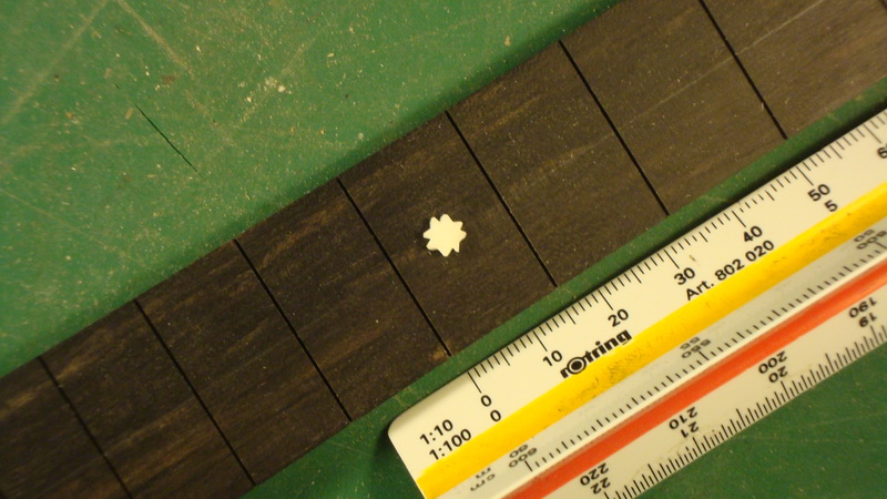

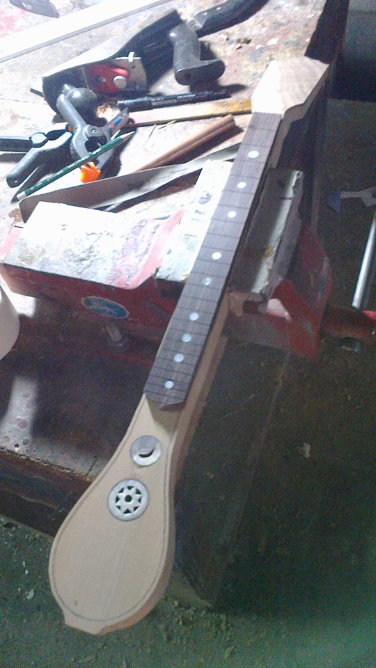

ΚΑΙ ΟΙ ΕΡΓΑΣΙΕΣ ΣΥΝΕΧΙΖΟΝΤΑΙ.
ΤΟ ΚΑΡΑΟΛΟ ΕΙΝΑΙ ΚΙ ΑΥΤΟ ΚΑΣΤΑΝΙΑ, ΜΕ ΜΙΑ ΦΛΟΥΔΑ ΚΑΡΥΔΙΑ ΑΠΟ ΠΑΝΩ ΤΟΥ.
Η ΤΑΣΤΙΕΡΑ ΕΝΟΕΙΤΕ ΘΑ ΣΤΕΝΕΨΕΙ ΚΙ ΑΛΛΟ ΚΑΙ ΘΑ ΚΟΛΗΘΕΙ ΑΦΟΥ ΠΡΩΤΑ ΒΑΛΩ ΤΑ ΠΕΡΙΜΕΤΡΙΚΑ ΤΟΥ ΣΚΑΦΟΥΣ

Η ΤΑΣΤΙΕΡΑ ΣΤΕΛΙΟ ΕΙΝΑΙ ΠΑΛΙΣΑΝΔΡΟΣ................Ο ΜΠΟΛΤ ΤΙ ΕΙΝΑΙ ΔΕΝ ΓΝΩΡΙΖΩ?
