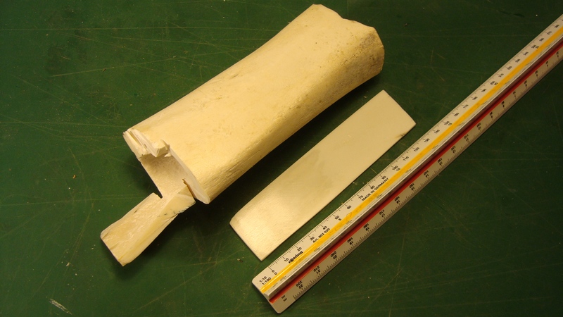

παιδιά με τα σχέδια απλώς ανταποδίδω ό,τι μπορώ από αυτά που "παίρνω" από το forum γενικά κι από τον καθένα ξεχωριστά... κι αυτά που "παίρνω" είναι πολύ περισσότερα από αυτά που "δίνω" μέχρι στιγμής....
κι άμα το δούμε λίγο παραέξω, ο Vagges, ο getit και ο BOULIS έχουν κάνει κανονικές μελέτες, και αξίζουν πολύ περισσότερο (από μελέτες βγάζω το ψωμί μου, ξέρω πολύ καλά τι λέω)
επί του πρακτέου... ναι το σκαφάκι είναι πολύ μικρό, γι αυτό και έκανα την μετατροπή (στην εγκάρσια τομή)...

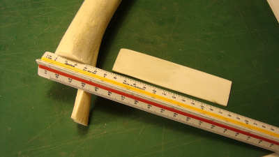

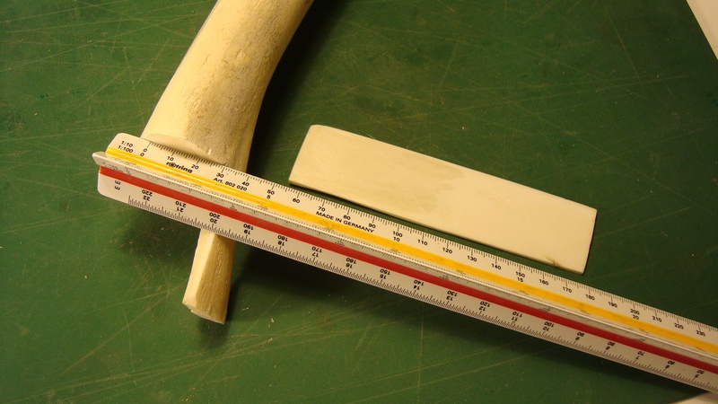

οι ροζέτες δεν ήταν πρόβλημα, βγήκαν από αυτό το (μοσχαρο) κόκκαλο στις φωτό...
όπως βλέπεις βγάζει άνετα 25χιλ. διάμετρο (πολύ λιμάρισμα βέβαια)
το κόκκαλο στο καράολο ήταν το θέμα, τέτοιο κομμάτι (35*65 χρειαζόμουν) δεν έβγαινε από το κόκκαλο του χασάπη
κι έτσι βρήκα αυτό στον Σοφιανό, είναι για καβαλάρη κιθάρας
http://www.sofianos.net/eshop/index.php/virtuemart/organopoiia/kithara/kokkalo2013-03-29-10-42-39
αυτό που βλέπεις στη φωτό είναι 133*34 (πήρα επιπλέον για μελλοντική χρήση), το πάχος "παίζει" λίγο γιατί είναι μάλλον κομμένο και λειασμένο στο χέρι, φυσικά κάνει μια χαρά και για τις ροζέτες
