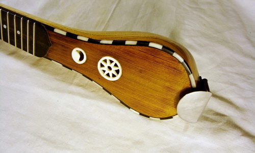

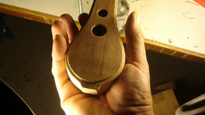

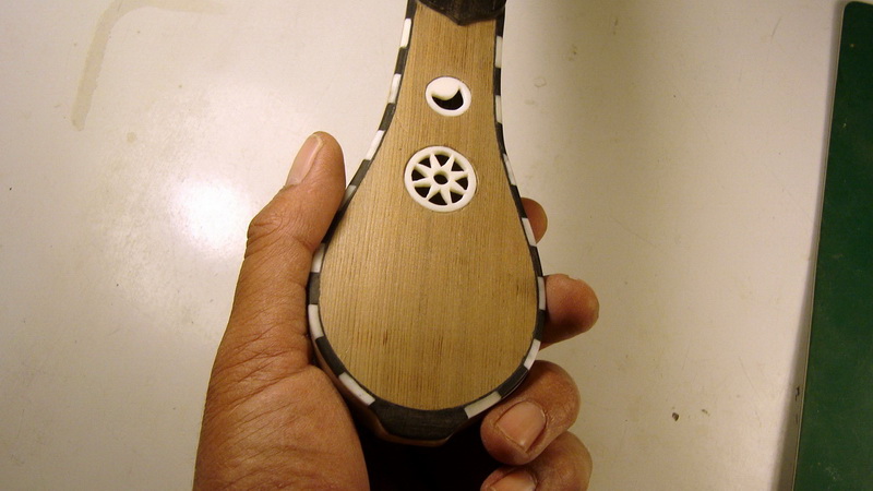

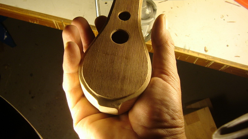

“Μπαγλαμάς …bonsai”… είπε ένας φίλος μόλις τον είδε, και μου άρεσε…

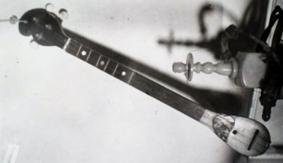

Επιτέλους τελείωσε η δεύτερη κατασκευή (και επισκευή), που ξεκίνησε με αφορμή αυτόν τον κούκλο στην φωτογραφία:

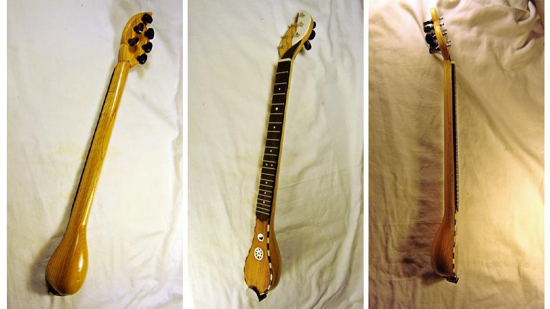

κι έφτιαξα αυτό:

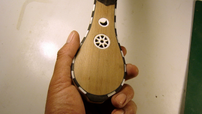

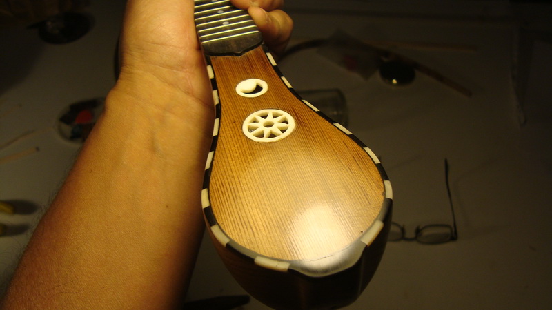

Κλίμακα 36, ολικό μήκος 51, σκάφος 6,5*11 εκ. Σώμα καστανιά, καπάκι κέδρος, ταστιέρα έβενος, διακόσμηση έβενος και κόκκαλο. Το φινίρισμα έγινε με γομαλάκα και με ικανοποίησε πολύ, αλλά τελικά - μετά από περιπέτειες που  αναφέρω παρακάτω – το πέρασα με CLOU 500 γιατί δεν μπορούσα να περιμένω τρίτη φορά την γομαλάκα να τραβήξει.
Το αρχικό σχέδιο ήταν λίγο διαφορετικό. Στην πορεία και αφού είχα σχεδόν ολοκληρώσει το εξωτερικό του σκάφους, αποφάσισα να μεγαλώσω τον όγκο του και να ανοίξω δεύτερη τρύπα στο καπάκι.

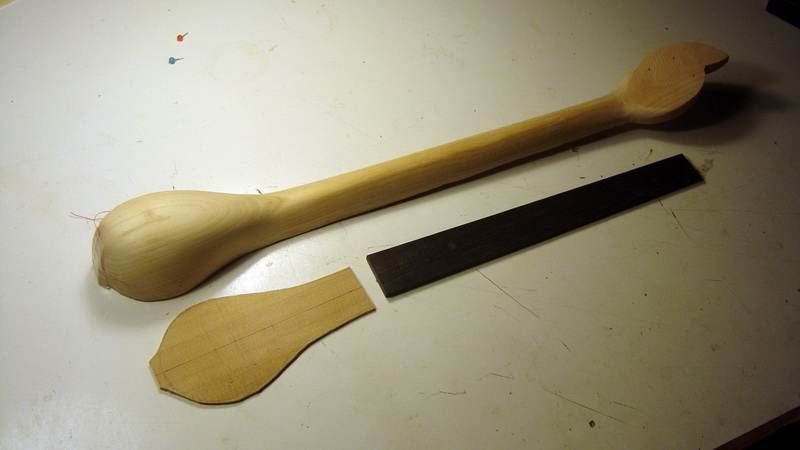

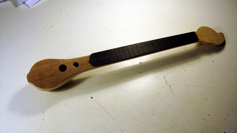

Αυτό έφερε αλλαγή στη γεωμετρία γενικά, εξηγώντας εν μέρει το λίγο φαρδύ μανίκι στην βάση που πρόσεξε ο Δημήτρης Ανδρέου. Επίσης άλλαξαν τα δεδομένα της «διακόσμησης» - λογικό αφού και μόνο η δεύτερη τρύπα αρκεί.  Αφού ήδη ο κέδρος με την καστανιά έχουν αντίστροφη σχέση απ’ ό,τι συνηθίζεται (σκούρο σκάφος – ανοιχτό καπάκι), μου φάνηκε λογική η συνέχεια των αντιθέσεων - σε χρώματα ή σχήματα ή και τα δύο –κι έτσι προέκυψαν οι ροζέτες «Ήλιος / Φεγγάρι», έβενος / κόκκαλο κτλ.  Ακολουθούν φωτογραφίες από διάφορα στάδια της κατασκευής:

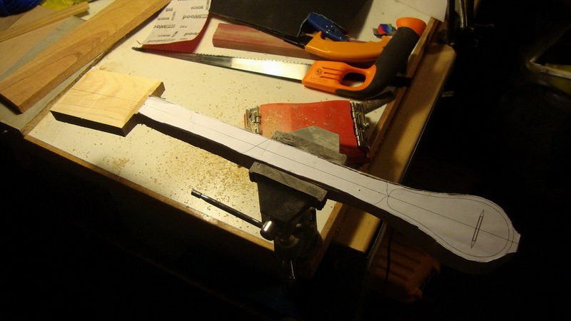

[ Invalid Attachment ] φωτογραφίες

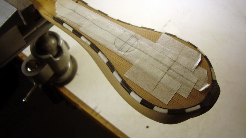

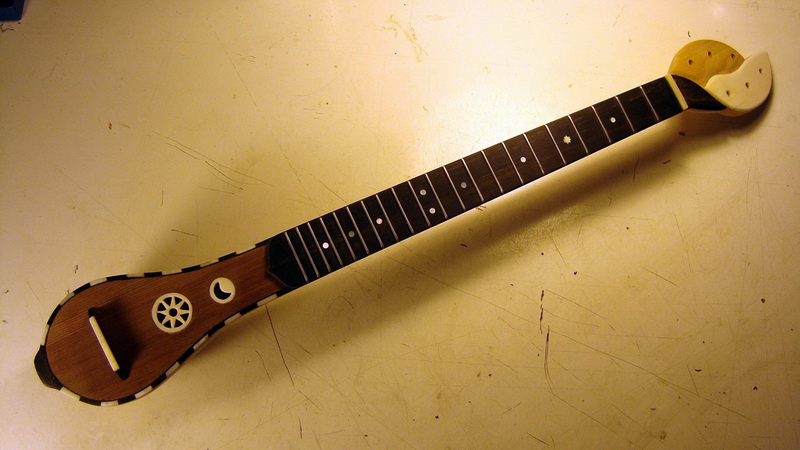

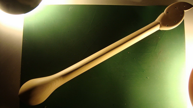

Το καράολο και το περιμετρικό σειρήτι με παίδεψαν αρκετά, ήταν πολύ χρονοβόρο το ταίριασμα (τα κομματάκια μπήκαν ένα – ένα, αλλά έτσι δεν χρειάστηκε καθόλου στόκος).

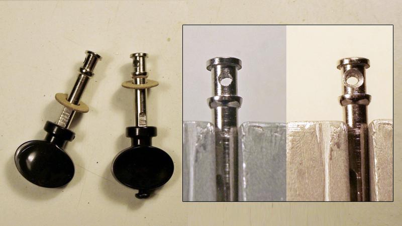

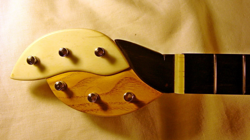

Επίσης ήθελα να αναφερθώ λίγο στα κλειδιά (για ukulele): είναι πολύ ελαφριά, κομψά, πάμφθηνα (1,60 το σετ και αποστολή δωρεάν), αλλά έχουν και σοβαρά μειονεκτήματα. Το πιο σπαστικό είναι το κούρδισμα, αυτά που βλέπετε  δεν έχουν μειωτήρα (γρανάζι), η παραμικρή στροφή του καρπού μεταδίδεται απευθείας στη χορδή (1:1) και το κούρδισμα γίνεται νευροχειρουργική επέμβαση. Απορώ τι χορδές έχουν τα ukulele. Επίσης δεν δουλεύουν χωρίς τις μεταλλικές ροδέλες (που ήλπιζα να αποφύγω). Τα συγκεκριμένα μάλιστα δεν είναι και καλής ποιότητας και στην αρχή μου έκοβαν συνέχεια τις χορδές, μέχρι που έκανα ένα ελαφρύ «φρεζάρισμα» στην τρύπα και σταμάτησαν. Αυτά για τα κλειδιά.

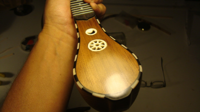

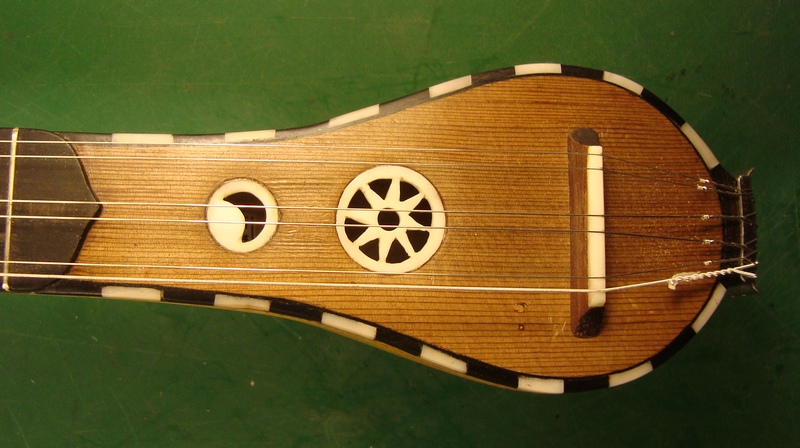

Φάνηκε ότι έπρεπε να γίνουν μικροδιορθώσεις (καβαλλάρηδες και τάστα). Παίζοντας δε, είχα προλάβει να κάνω σημάδια στο καπάκι (γομαλάκα είπαμε), οπότε αποφάσισα να τον ξαναπεράσω γομαλάκα. Η παρακάτω φωτό είναι από εκείνη τη φάση.

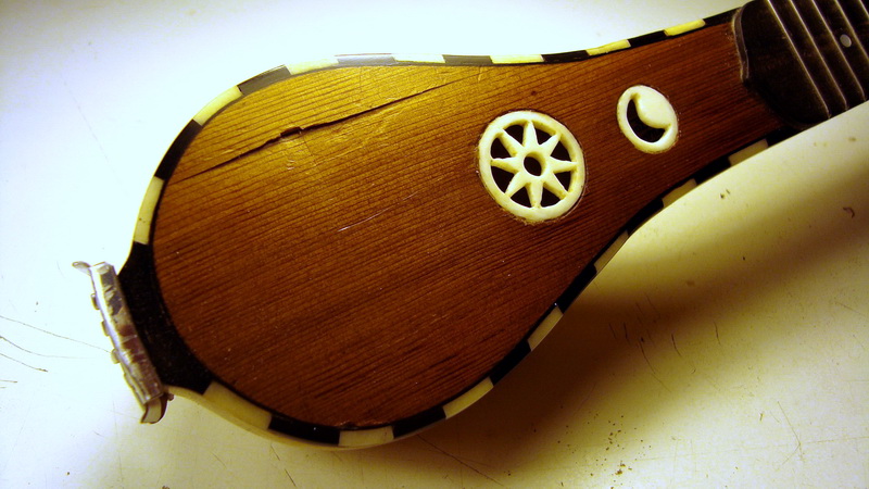

Αφού περίμενα να «τραβήξει» καλά το δεύτερο φινίρισμα για να μην ξανακάνω σημάδια (τρομάρα μου), αρματώνω. Βγάζοντας την τελευταία χορδή από τη (είχα βάλει τις πέντε), αφήνω τον μπαγλαμά στον πάγκο ανάσκελα, παίρνει μια στροφή (άλλο μειονέκτημα των κλειδιών: είναι κάθετα στο καράολο και δεν το στηρίζουν όπως τα «κλασσικά») και .. καταλήγει - με όλο το βάρος πάνω στον καβαλάρη - στο τσιμεντένιο δάπεδο. Αποτέλεσμα: ρωγμή στο καπάκι και ξεκολλημένο το (μοναδικό) καμάρι. Τα άφησα όλα όπως ήταν κι έφυγα (τουλάχιστον πήγα για ύπνο νωρίς).
Την άλλη μέρα και αφού συνήλθα, έκανα «λαπαροσκόπηση» με την τεχνική που περιγράφει ο Κούρος εδώ (με την ευκαιρία, μπράβο!):
http://www.luthier.gr/index.php?topic=701.0
Δεν έχω φωτογραφίες από την «επέμβαση», δεν το σκέφτηκα καθόλου, παρ’ όλο που όπως βλέπετε κρατάω αρχείο. Στην παρακάτω φωτογραφία φαίνονται τα σημάδια της «λαπαροσκόπησης»: οι δυο τελείες στην περιοχή του καβαλάρη από την μεριά της μουργκάνας. Με προσεκτική παρατήρηση φαίνεται και η ρωγμή – είναι στο ίδιο επίπεδο αλλά φαίνεται σαν πιο σκούρα ίνα στα νερά. Θα μπορούσα να είχα στοκάρει και καλύτερα, αλλά … τέτοιες ώρες τέτοια λόγια.
Τέλος καλό – όλα καλά. Η εγχείρηση πέτυχε – κι ο ασθενής  …δεν απέθανε.
Το καπάκι και το καμάρι κόλλησαν, ο μπαγλαμάς παίζει και πάλι και απέκτησα την εμπειρία μιας επισκευής. Αργότερα θα φτιάξω και χορδοκράτη από κόκκαλο, όπως ήταν και το αρχικό σχέδιο και μου πρότεινε ο κ. Γιώργος από τον Σοφιανό (επι τη ευκαιρία όλα τα υλικά είναι από εκεί εκτός από την καστανιά που είναι πάλι από την ... πέργκολα).

αληθεια, γιατι δεν πηρες κλειδια μπαγλαμα (3 μαζι); γιατι δεν ηθελες να ειναι ευθεια, λογω σχεδιου (πανεμορφου) στο κεφαλι;
