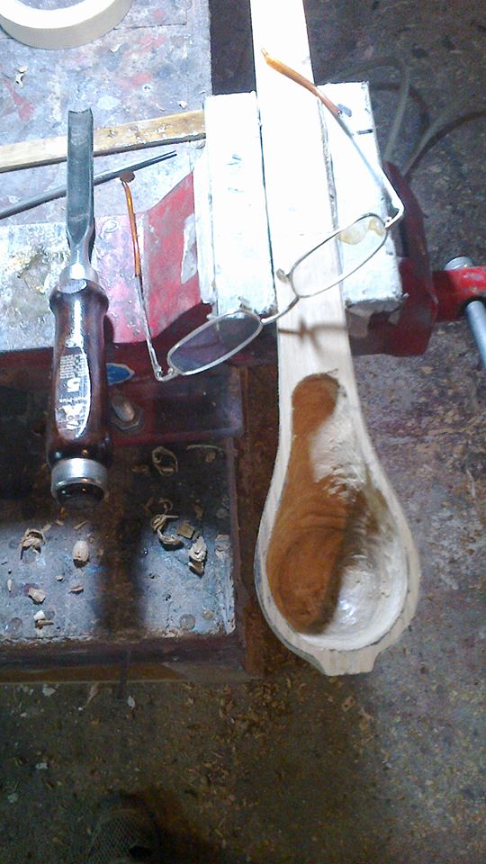

ολο το σκαψιμο εγινε μονο με το σκαρπελο της φωτο?
OK OTI ΠΕΙΣ ΑΓΟΡΙ ΜΟΥ. ΝΑΙ ΕΓΙΝΕ ΜΕ ΤΟ ΣΚΑΡΠΕΛΟ ΤΗΣ ΦΩΤΟ ΚΑΙ ΜΕ ΕΝΑ ΤΡΥΠΑΝΙ 22 ΧΙΛ ΟΠΟΥ ΑΝΟΙΞΕ ΜΙΑ ΒΑΘΙΑ ΤΡΥΠΑ ΣΤΟ ΚΕΝΤΡΟ ΓΙΑ ΕΥΚΟΛΙΑ
Αυτα ειναι!! Αμα εισαι μαστορας και με ενα σκαρπελο κανεις παπαδες!!
υποκλεινομαι! respect..

“Μπαγλαμάς …bonsai”… είπε ένας φίλος μόλις τον είδε, και μου άρεσε…
Επιτέλους τελείωσε η δεύτερη κατασκευή (και επισκευή), που ξεκίνησε με αφορμή αυτόν τον κούκλο στην φωτογραφία:
κι έφτιαξα αυτό:
Κλίμακα 36, ολικό μήκος 51, σκάφος 6,5*11 εκ. Σώμα καστανιά, καπάκι κέδρος, ταστιέρα έβενος, διακόσμηση έβενος και κόκκαλο. Το φινίρισμα έγινε με γομαλάκα και με ικανοποίησε πολύ, αλλά τελικά - μετά από περιπέτειες που  αναφέρω παρακάτω – το πέρασα με CLOU 500 γιατί δεν μπορούσα να περιμένω τρίτη φορά την γομαλάκα να τραβήξει.
Το αρχικό σχέδιο ήταν λίγο διαφορετικό. Στην πορεία και αφού είχα σχεδόν ολοκληρώσει το εξωτερικό του σκάφους, αποφάσισα να μεγαλώσω τον όγκο του και να ανοίξω δεύτερη τρύπα στο καπάκι.
 [ Invalid Attachment ]  [ Invalid Attachment ]
Αυτό έφερε αλλαγή στη γεωμετρία γενικά, εξηγώντας εν μέρει το λίγο φαρδύ μανίκι στην βάση που πρόσεξε ο Δημήτρης Ανδρέου. Επίσης άλλαξαν τα δεδομένα της «διακόσμησης» - λογικό αφού και μόνο η δεύτερη τρύπα αρκεί.  Αφού ήδη ο κέδρος με την καστανιά έχουν αντίστροφη σχέση απ’ ό,τι συνηθίζεται (σκούρο σκάφος – ανοιχτό καπάκι), μου φάνηκε λογική η συνέχεια των αντιθέσεων - σε χρώματα ή σχήματα ή και τα δύο –κι έτσι προέκυψαν οι ροζέτες «Ήλιος / Φεγγάρι», έβενος / κόκκαλο κτλ.  Ακολουθούν φωτογραφίες από διάφορα στάδια της κατασκευής:
AΣ ΜΑΣ ΕΞΗΓΗΣΕΙ ΤΩΡΑ ΚΑΠΟΙΟΣ ΠΟΥ ΓΝΩΡΙΖΕΙ ΤΑ ΜΟΥΣΙΚΑ. ΓΙΑΤΙ Ο ΜΠΑΓΛΑΜΑΣ ΤΗΣ ΦΩΤΟ ΕΧΕΙ ΜΟΝΟ 5 ΤΑΣΤΑ ΚΑΙ ΤΟ ΤΕΛΕΥΤΑΙΟ ΕΙΝΑΙ ΜΕΓΑΛΥΤΕΡΟ ΑΠΟ ΤΟ ΠΡΟΗΓΟΥΜΕΝΟ? ΤΙ ΜΠΟΡΕΙΣ ΝΑ ΠΑΙΞΕΙΣ Μ ΑΥΤΟΝ? ΤΟ ΡΩΤΑΩ ΓΙΑΤΙ ΚΑΙ ΣΤΟ ΜΟΥΣΕΙΟ ΛΑΙΚΩΝ ΟΡΓΑΝΩΝ ΕΧΩ ΔΕΙ ΠΑΡΟΜΟΙΑ ΤΑΚΤΙΚΗ ΣΕ ΠΑΛΙΑ ΟΡΓΑΝΑ
