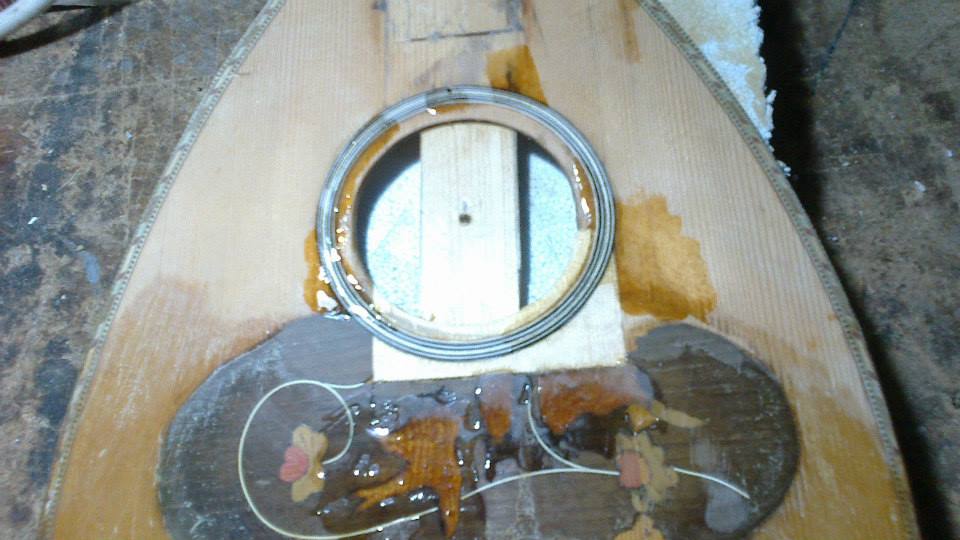

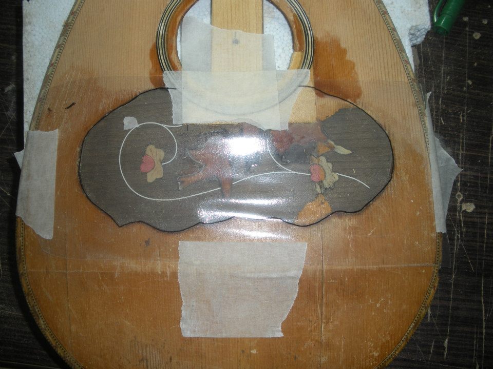

ΑΝΤΙΓΡΑΦΗ ΤΗΣ ΦΙΓΟΥΡΑΣ..................

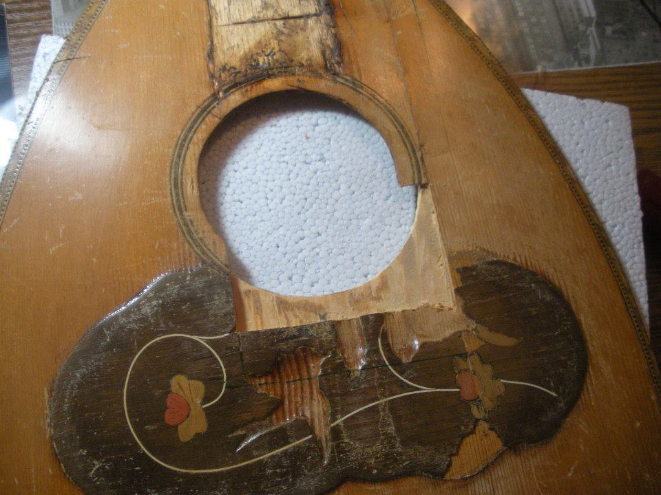

ΚΙ ΕΔΩ Η ΠΙΣΩ ΠΛΕΥΡΑ ΧΩΡΙΣ ΤΗ ΡΟΖΕΤΑ ΑΚΟΜΑ.....................

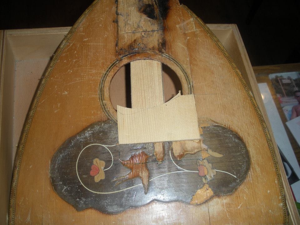

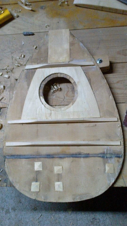

Μπραβο ρε Κωστα,φοβερη δουλεια.Στο καπακι τι ειναι αυτα τα τετραγωνα τα μικρα ,εκανες ρυθμιση στις συχνοτητες?

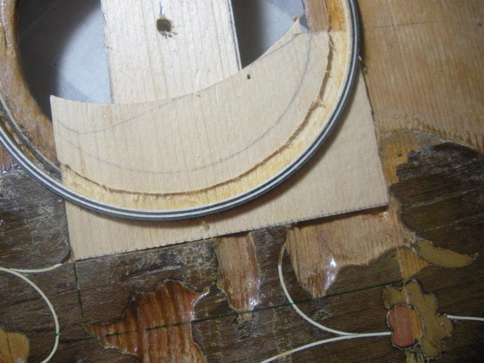

γιγαντα ζαρκ γιατι αντιγραφεις την φιγουρα και δεν την συμπληρωνεις με εβενο και κολλα στιγμης?εχω δει μπαλωμα σε ντουγιες μπουζουκιου με αυτο τον τροπο δεν φαινεται τιποτα ,μη μου πεις οτι εχεις ταιριαξει και τα νερα του ελατου?
ΑΥΤΑ ΓΙΑΤΡΕ ΜΟΥ ΕΙΝΑΙ ΜΙΚΡΕΣ ΕΝΙΣΧΙΣΕΙΣ ΤΟΥ ΚΑΠΑΚΙΟΥ ΑΠΟ ΠΙΣΩ ΔΙΟΤΙ ΗΤΑΝ ΣΧΙΣΜΕΝΟ. ΤΟ ΙΔΙΟ ΚΑΝΟΥΝ ΚΑΙ ΣΤΑ ΒΙΟΛΙΑ ΟΙ ΜΑΣΤΟΡΟΙ
εισαι πρωτος
Η ΦΙΓΟΥΡΑ ΚΩΣΤΑ ΜΟΥ ΗΤΑΝ ΣΚΑΜΕΝΗ ΣΕ ΒΑΘΜΟ ΚΑΚΟΥΡΓΗΜΑΤΟΣ. ΣΑΝ ΝΑ ΕΙΧΕ ΔΙΑΜΑΝΤΙΑ ΕΠΑΝΩ ΚΑΙ ΚΑΠΟΙΟΣ ΤΑ ΠΗΡΕ ΜΕ ΤΟ ΣΟΥΓΙΑ ΒΙΑΙΑ.
ΔΕΝ ΓΙΝΟΤΑΝ ΝΑ ΤΗΝ ΣΥΜΠΛΗΡΩΣΩ ΓΙΑΤΙ ΔΕΝ ΤΑΙΡΙΑΖΟΥΝ ΤΑ ΝΕΡΑ ΜΕ ΤΙΠΟΤΑ. ΕΦΤΙΑΞΑ ΚΑΙΝΟΥΡΙΑ ΑΦΟΥ ΠΡΩΤΑ ΣΥΜΒΟΥΛΕΥΤΗΚΑ ΤΟΝ ΕΙΔΙΚΟ, ΚΑΙ ΤΟΝ ΙΔΙΟΚΤΗΤΗ.  Η ΦΙΓΟΥΡΑ ΜΠΟΡΕΙ ΝΑ ΕΙΝΑΙ Η ΤΑΥΤΟΤΗΤΑ ΣΕ ΤΟΣΟ ΠΑΛΙΑ ΟΡΓΑΝΑ, ΑΛΛΑ ΕΔΩ ΗΤΑΝ ΓΙΑ ΠΕΤΑΜΑ ΚΥΡΙΟΛΕΚΤΙΚΑ.
ΑΥΤΟ ΠΟΥ ΜΕ ΠΡΟΒΛΗΜΑΤΙΖΕΙ ΕΙΝΑΙ ΑΥΤΟ ΠΟΥ ΛΕΙΠΕΙ ΑΠΟ ΤΟ ΚΕΝΤΡΟ, ΚΑΙ ΜΟΙΑΖΕΙ ΜΕ ΠΟΥΛΙ. ΡΩΤΗΣΑ ΤΟΝ ΚΑΤΟΧΟ ΚΑΙ ΔΕΝ ΤΟ ΘΥΜΑΤΑΙ ΟΥΤΕ ΣΩΖΕΤΑΙ ΚΑΠΟΙΑ ΦΩΤΟ.

Σωστος ο μαστρο-Κωστας....παρα πολυ καλος.
Οντως αυτο που λειπει απο τη φιγουρα θα μπορουσε να ειναι καποιο χελιδονοειδες ;D
Αψογος
Απ: ΑΝΑΣΤΑΣΗ ΝΕΚΡΟΥ........................
« Απάντηση #59 στις: Ιουλίου 23, 2013, 05:45:31 μμ »
και εγώ νομίζω από την ουρά φαίνεται για χελιδόνι μη σκας ζωγράφισε χελιδονι
