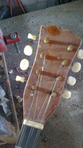

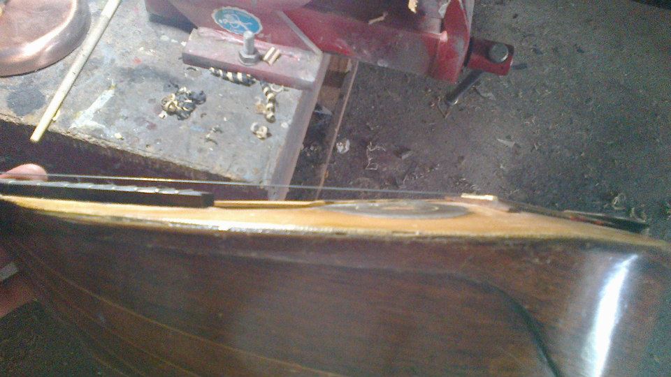

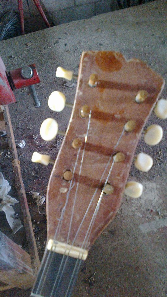

ΣΗΜΕΡΑ ΗΡΘΕ ΣΤΑ ΧΕΡΙΑ ΜΟΥ.................................
ΠΡΟΚΕΙΤΕ ΓΙΑ ΜΕΣΟΜΠΟΥΖΟΥΚΟ ΤΟΥ 1919 ΜΕ ΙΔΙΑΙΤΕΡΟΤΗΤΕΣ. ΚΑΙ ΕΞΗΓΩ..........
ΜΑΝΙΚΟ ΜΟΝΟΚΟΜΑΤΟ ΜΕ ΚΑΡΑΟΛΟ ΑΛΛΑ ΚΑΙ ΤΑΚΟ. ΤΣΑΚΙΣΗ ΣΤΟ ΚΑΠΑΚΙ, ΚΑΙ ΜΗΚΟΣ ΧΟΡΔΗΣ 65. ΚΙ ΕΔΩ ΕΙΝΑΙ ΤΟ ΚΟΥΦΟ, ΔΙΟΤΙ ........ΜΕΤΡΟΝΤΑΣ ΜΕΧΡΙ ΤΟ 12 ΤΑΣΤΟ ΕΙΝΑΙ 32,5. ΑΠΟ ΚΕΙ ΚΑΙ ΚΑΤΩ ΕΝΟΕΙΤΕ ΑΛΛΑ 32,5. ΚΙ ΟΜΩΣ ....ΑΝ ΤΟΠΟΘΕΤΗΣΕΙΣ ΣΩΣΤΑ ΤΟΝ ΚΑΒΑΛΑΡΗ ,ΠΑΕΙ ΠΟΙΟ ΚΑΤΩ ΑΠΟ ΤΗΝ ΤΣΑΚΙΣΗ.ΟΛΑ ΑΥΤΑ ΓΙΑ ΜΙΣΟ ΠΟΝΤΟ ΛΑΘΟΣ.
ΕΝΟΕΙΤΕ ΟΤΙ ΜΠΗΚΑ ΣΤΟ ΠΡΟΓΡΑΜΜΑ ΚΑΙ ΕΒΑΛΑ ΜΗΚΟΣ ΧΟΡΔΗΣ 65 ΚΑΙ ΤΟ ΤΣΕΚΑΡΙΣΑ ΣΕ ΟΛΟ ΤΟ ΜΗΚΟΣ ΤΗΣ ΤΑΣΤΙΕΡΑΣ. ΕΙΝΑΙ ΟΛΑ ΣΩΣΤΑ.
ΠΑΡΑΘΕΤΩ ΔΙΑΣΤΑΣΕΙΣ..............
ΜΗΚΟΣ ΣΚΑΦΟΥΣ 32,3
ΠΛΑΤΟΣ ΣΚΑΦΟΥΣ 23,5
ΒΑΘΟΣ ΣΚΑΦΟΥΣ     15
ΤΣΑΚΙΣΗ ΣΤΟ ΚΑΠΑΚΙ 24,5 ΑΠΟ ΤΗΝ ΕΝΩΣΗ ΜΕ ΤΟ ΜΠΡΑΤΣΟ
ΤΟ ΟΡΓΑΝΑΚΙ ΦΕΡΕΙ ΚΛΕΙΔΙΑ ΜΑΝΤΟΛΙΝΟΥ, ΤΑ ΔΥΟ ΕΝΟΕΙΤΕ ΚΕΝΑ

« Απάντηση #20 στις: Ιουνίου 28, 2013, 03:59:12 μμ »
ΕΧΕΙ ΕΝΤΕΛΩΣ ΙΣΙΟ ΜΑΝΙΚΟ ΚΑΙ ΤΑΣΤΙΕΡΑ ΑΠΟ ΕΒΕΝΟ ΜΕ ΔΙΑΦΟΡΑ ΝΕΡΑ ΜΕΣΑ. ΔΕΝ ΕΙΝΑΙ ΕΝΤΕΛΩΣ ΜΑΥΡΟ ΔΗΛΑΔΗ. Η ΤΑΣΤΙΕΡΑ ΠΑΡΟΥΣΙΑΖΕΙ ΔΙΑΦΟΡΕΣ ΣΤΟ ΠΑΧΟΣ ΤΗΣ ΚΑΤΑ ΜΗΚΟΣ. ΔΗΛΑΔΗ ΠΡΟΣ ΤΟ ΚΑΡΑΟΛΟ ΕΙΝΑΙ ΠΙΟ ΛΕΠΤΗ, ΚΑΙ ΠΡΟΣ ΤΗΝ ΕΝΩΣΗ  ΕΙΝΑΙ ΧΟΝΤΡΟΤΕΡΗ.
ΥΠΟΨΙΑΖΩΜΑΙ ΟΤΙ ΚΑΠΟΙΟΣ ΚΑΠΟΥ ΚΑΠΟΙΑ ΣΤΙΓΜΗ ΕΒΑΛΕ ΤΟ ΧΕΡΙ ΤΟΥ ΚΑΙ ΤΗΝ ΠΛΑΝΙΣΕ, ΣΕ ΜΙΑ ΠΡΟΣΠΑΘΕΙΑ ΞΕΣΚΕΥΡΩΜΑΤΟΣ.
ΤΟ ΚΑΠΑΚΙ ΕΙΝΑΙ ΣΑΝ ΝΑ ΕΧΕΙ ΦΑΕΙ ΜΠΟΥΝΙΑ ΣΤΗ ΜΑΠΑ. ΤΟ ΙΔΙΟ ΚΑΙ Η ΦΙΓΟΥΡΑ ΤΟΥ ΠΟΥ ΕΙΝΑΙ ΞΥΛΙΝΗ
ΤΟ ΔΥΣΚΟΛΟ ΑΠ ΟΤΙ ΜΠΟΡΩ ΝΑ ΔΩ ΕΙΝΑΙ ΟΤΙ ΤΟ ΚΑΠΑΚΙ ΕΧΕΙ ΤΡΑΒΗΧΤΕΙ ΟΛΟ ΜΑΖΙ ΜΕ ΤΟ ΣΚΑΦΟΣ ΠΡΟΣ ΤΑ ΕΜΠΡΟΣ.
ΙΣΩΣ ΧΡΕΙΑΣΤΕΙ ΕΝΑ ΜΙΚΡΟ ΚΑΤΕΒΑΣΜΑ ΤΩΝ ΠΛΑΙΝΑΡΙΩΝ ΚΑΙ ΤΗΣ ΚΟΛΑΝΤΖΑΣ, ΓΙΑ ΝΑ ΕΡΘΕΙ ΣΤΑ ΙΣΙΑ ΤΟΥ.

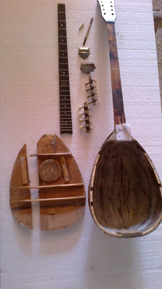

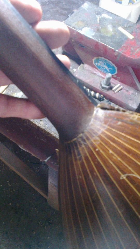

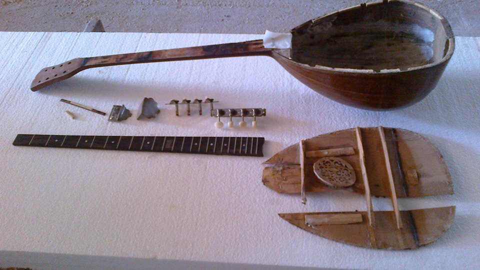

ΣΗΜΕΡΑ ΕΙΠΑ ΝΑ ΑΦΙΕΡΩΣΩ ΤΗΝ ΜΕΡΑ ΣΤΟ ΛΥΣΙΜΟ. ΚΑΙ ΤΟ ΕΚΑΝΑ ΜΕ ΕΥΛΑΒΕΙΑ........................
ΛΥΝΟΝΤΑΣ ΑΝΑΘΕΩΡΗΣΑ ΠΟΛΛΑ ΑΠΟ ΑΥΤΑ ΠΟΥ ΕΓΡΑΦΑ ΣΤΗΝ ΑΡΧΗ.
ΕΞΗΓΩ....................... ΜΑΝΙΚΟ ΚΑΙ ΤΑΚΟΣ ΔΕΝ ΕΙΝΑΙ ΤΟ ΙΔΙΟ ΑΛΛΑ ΔΙΑΦΟΡΕΤΙΚΟ ΚΟΜΑΤΙ. ΤΟ ΜΑΝΙΚΟ ΑΠΟ ΜΑΟΝΙ ΧΩΡΙΣ ΚΟΝΤΡΕΣ, ΚΙ Ο ΤΑΚΟΣ ΛΙΜΠΑ.
ΑΛΛΑ ΧΩΡΙΣ ΕΝΩΣΗ.  ΝΑΙ....ΔΕΝ ΥΠΑΡΧΕΙ Η ΓΝΩΣΤΗ ΧΕΛΙΔΟΝΟΟΥΡΑ ΑΛΛΑ ΜΙΑ ΤΕΡΑΣΤΙΑ ΒΙΔΑ ΠΟΥ ΣΥΝΔΕΕΙ ΤΑ ΔΥΟ ΜΕΡΗ.
ΚΑΤΩ ΑΠΟ ΤΟ ΚΑΠΑΚΙ ΤΩΡΑ ΥΠΑΡΧΟΥΝ 3 ΤΕΡΑΣΤΙΑ ΚΑΜΑΡΙΑ ΤΑ ΟΠΟΙΑ ΕΙΝΑΙ ΑΧΡΗΣΤΑ. ΣΤΗΝ ΡΟΖΕΤΑ ΓΡΑΦΕΙ ΜΕ ΜΟΛΥΒΙ CALIFORNIA 1929. ΜΟΥ ΕΙΧΑΝ ΠΕΙ ΕΞ ΑΡΧΗΣ ΓΙΑ 1919..............
ΣΤΗΝ ΕΣΩΤΕΡΙΚΗ ΠΕΡΙΦΕΡΕΙΑ ΥΠΑΡΧΕΙ ΣΥΡΙΤΗ ΣΤΗΡΙΞΗΣ ΤΟΥ ΚΑΠΑΚΙΟΥ, ΑΛΛΑ ΣΤΗΝ ΘΕΣΗ ΤΩΝ ΚΑΜΑΡΙΩΝ ΕΙΝΑΙ ΞΕΤΡΥΠΙΜΕΝΟ ΠΟΥ ΛΕΜΕ ΣΤΗ ΓΛΩΣΣΑ ΜΑΣ ΚΙ ΟΧΙ ΧΑΝΤΡΟΜΕΝΟ, ΜΕ ΑΠΟΤΕΛΕΣΜΑ ΤΑ ΚΑΜΑΡΙΑ ΝΑ ΕΙΝΑΙ ΣΤΟΝ ΑΕΡΑ
ΚΑΙ ΕΔΩ ΑΡΧΙΖΕΙ ΤΟ ΜΥΣΤΗΡΙΟ........ΥΠΑΡΧΕΙ ΚΑΙ ΜΟΥΝΤΖΟΥΡΑ ΣΤΟ ΚΑΠΑΚΙ ΜΕ ΣΤΥΛΟ ΔΙΑΡΚΕΙΑΣ.  ΔΕΝ ΝΟΜΙΖΩ ΝΑ ΥΠΗΡΧΕ ΤΕΤΟΙΟ ΤΟ 29.
ΟΛΟ ΤΟ ΕΣΩΤΕΡΙΚΟ ΤΟΥ ΣΚΑΦΟΥΣ ΕΙΝΑΙ ΠΑΣΑΛΙΜΕΝΟ ΜΕ ΛΕΥΚΗ ΚΟΛΛΑ ΓΙΑ ΛΟΓΟΥΣ ΕΝΥΣΧΙΣΗΣ. ΑΠ ΟΤΙ ΘΥΜΑΜΑΙ ΤΕΤΟΙΑ ΚΟΛΛΑ ( ΟΧΙ ΚΡΥΣΤΑΛΙΖΕ) ΔΟΥΛΕΥΕ ΤΟ 1970 Ο ΠΑΠΠΟΥΣ ΜΟΥ.
 ΠΑΝΤΟΥ ΚΟΛΛΕΣ, ΠΑΣΑΛΙΜΑΤΑ ΣΤΑ ΚΑΜΑΡΙΑ ΚΑΙ ΣΕ ΜΕΡΗ ΠΟΥ ΔΕΝ ΥΠΑΡΧΕΙ ΛΟΓΟΣ, ΚΑΜΑΡΙΑ ΤΕΡΑΣΤΙΑ ΣΕ ΠΑΧΟΣ ΚΑΙ ΥΨΟΣ ..............ΟΛΑ ΔΕΙΧΝΟΥΝ ΟΤΙ ΣΤΟ ΟΡΓΑΝΟ ΕΧΕΙ ΜΠΕΙ ΧΕΡΙ ΧΟΝΤΡΟ ΑΠΟ ΤΣΑΠΑΤΣΟΥΛΗ ΜΑΣΤΟΡΑ.
ΒΑΖΩ ΔΥΟ ΦΩΤΟ ΓΙΑ ΤΗΝ ΩΡΑ, ΚΑΙ ΕΠΙΣΤΡΕΦΩ ΤΟ ΒΡΑΔΑΚΙ ΜΕ ΠΟΛΛΕΣ ΚΑΙ ΛΕΠΤΟΜΕΡΕΣΤΑΤΕΣ ΦΩΤΟ
