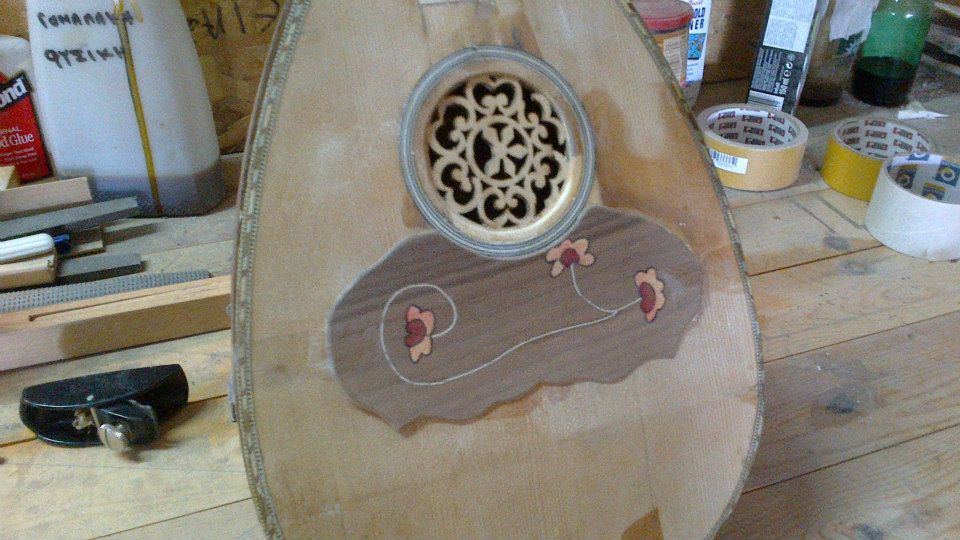

« Απάντηση #60 στις: Ιουλίου 24, 2013, 03:47:48 μμ »

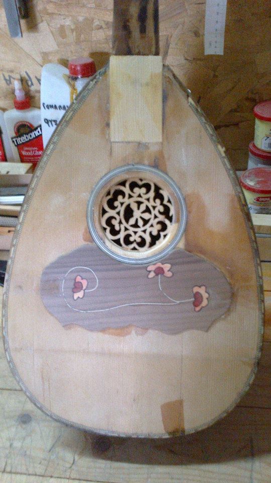

ΚΟΛΛΗΣΑ ΚΑΙ ΤΟ ΚΑΠΑΚΙ ΠΡΟΧΤΕΣ...........................
Απ: ΑΝΑΣΤΑΣΗ ΝΕΚΡΟΥ........................
« Απάντηση #61 στις: Ιουλίου 24, 2013, 03:48:49 μμ »
ΚΙ ΕΔΩ ΜΕ ΤΗ ΦΙΓΟΥΡΑ ΠΙΑΣΜΕΝΗ ΠΡΟΧΕΙΡΑ
« Απάντηση #62 στις: Ιουλίου 24, 2013, 03:50:00 μμ »

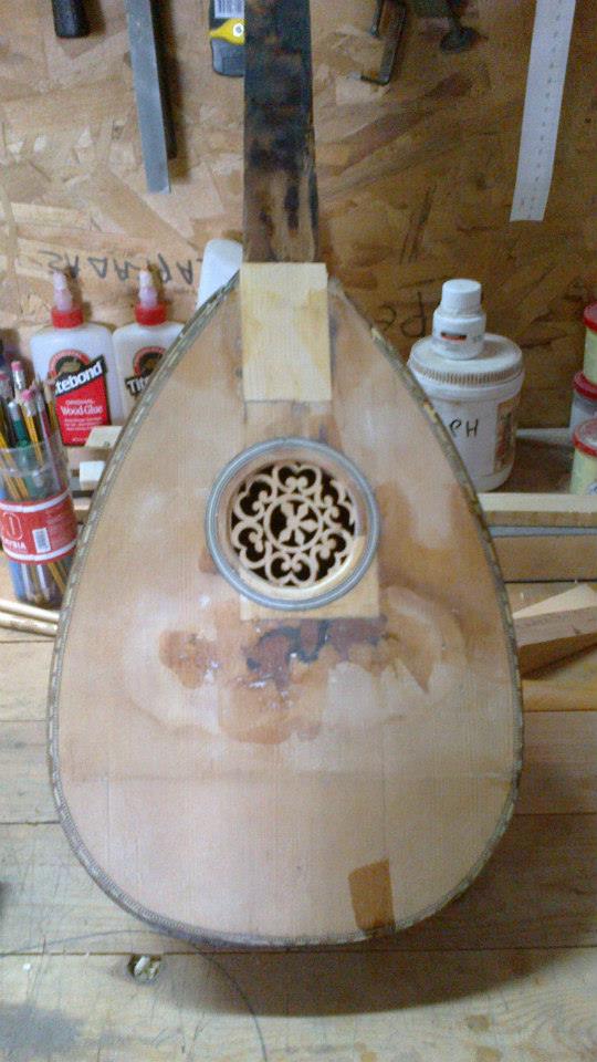

ΟΤΑΝ ΤΟ ΠΑΡΕΛΑΒΑ ΒΑΖΟΝΤΑΣ ΧΑΡΑΚΑ ( ΜΕ ΤΑΣΤΙΕΡΑ ) ΑΚΟΥΜΠΟΥΣΕ ΠΑΝΩ ΣΤΟ ΚΑΠΑΚΙ
« Απάντηση #63 στις: Ιουλίου 24, 2013, 03:51:24 μμ »

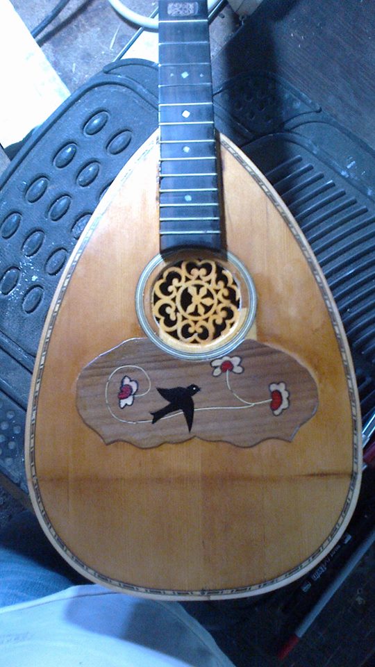

ΣΗΜΕΡΑ (  ΧΩΡΙΣ ΤΑΣΤΙΕΡΑ) ΚΑΙ ΜΕΤΑ ΑΠΟ ΠΟΛΥ ΚΟΠΟ...............
ΣΕΙΡΑ ΕΧΕΙ ΤΟ ΠΕΡΙΜΕΤΡΙΚΟ ΣΥΡΙΤΑΚΙ ΤΟΥ ΚΑΠΑΚΙΟΥ. ΘΑ ΠΡΕΠΕΙ ΝΑ ΒΡΩ ΕΝΑ ΠΑΡΟΜΟΙΟ

φίλε μήπως ξέχασες το χελιδόνι ?
Κωστας
« Απάντηση #65 στις: Ιουλίου 24, 2013, 03:58:39 μμ »
Μπραβο ρε κωστα. Υπαρχει τροπος να φαινεται η φιγουρα παλια; ειναι αισθητη η διαφορα. Θα μου πεις βεβαια οτι θα μικρυνει η διαφορα αφου θα περιποιηθεις το καπακι...
« Απάντηση #66 στις: Ιουλίου 24, 2013, 03:59:09 μμ »
ΔΕΝ ΤΗΝ ΕΧΩ ΚΟΛΛΗΣΕΙ ΑΚΟΜΑ ΡΕ ΚΩΣΤΗ. ΑΦΟΥ ΤΟ ΓΡΑΦΩ ΠΑΡΑΠΑΝΩ.
ΑΛΩΣΤΕ ΑΝ ΤΗΝ ΕΙΧΑ ΚΟΛΗΣΕΙ ΘΑ ΣΚΑΛΩΝΕΙ ΤΟ ΡΟΥΤΕΡ. ΠΩΣ ΘΑ ΑΝΟΙΞΩ ΡΕ ΣΥ ΓΙΑ ΤΑ ΦΙΛΕΤΑΚΙΑ ΤΟ ΑΥΛΑΚΙ?
« Απάντηση #67 στις: Ιουλίου 24, 2013, 04:00:37 μμ »
ΝΑΙ ΥΠΑΡΧΕΙ..............ΝΑ ΤΗΝ ΠΕΡΑΣΩ ΒΕΡΝΙΚΙ , ΚΑΙ ΝΑ ΤΗ ΧΩΣΩ ΣΤΗΝ ΚΑΤΑΨΥΞΗ.
ΑΛΛΑ ΟΠΩΣ ΑΠΑΝΤΑΣ ΚΙ Ο ΙΔΙΟΣ ΘΑ ΕΡΘΕΙ ΣΤΑ ΙΣΙΑ ΜΑΖΙ ΜΕ ΤΟ ΚΑΠΑΚΙ
« Απάντηση #69 στις: Ιουλίου 24, 2013, 09:31:46 μμ »
ΑΓΟΡΙ ΜΟΥ ΕΣΥ.................ΠΟΣΟ Σ ΑΓΑΠΩ ΚΑΝΕΙΣ ΔΕΝ ΞΕΡΕΙ ΧΑ ΧΑ ΧΑ
« Απάντηση #70 στις: Ιουλίου 24, 2013, 09:45:38 μμ »
ΞΕΧΑΣΑ ΝΑ ΑΝΑΦΕΡΩ ΟΤΙ ΜΕ ΤΙΣ ΕΡΓΑΣΙΕΣ ΣΤΟ ΣΚΑΦΟΣ ΓΙΑ ΝΑ ΕΡΘΕΙ ΣΤΑ ΙΣΙΑ ΤΟΥ, ΚΟΛΛΩΝΤΑΣ ΤΟ ΚΑΠΑΚΙ ΤΟΥ ΚΑΙ ΤΟΠΟΘΕΤΟΝΤΑΣ ΤΗΝ ΤΑΣΤΙΕΡΑ ΣΤΟ ΙΔΙΟ ΣΗΜΕΙΟ, ΕΞΑΛΗΦΘΗΚΕ ΤΟ ΠΡΟΒΛΗΜΑ ΜΕ ΤΟΝ ΚΑΒΑΛΑΡΗ ΠΟΥ ΕΙΧΑ ΑΝΑΦΕΡΕΙ ΣΤΗΝ ΑΡΧΗ. ΟΤΙ ΔΗΛΑΔΗ ΓΙΑ ΝΑ ΕΧΕΙ ΚΛΙΜΑΚΑ 65 ΤΟ ΟΡΓΑΝΑΚΙ ΠΡΕΠΕΙ Ο ΚΑΒΑΛΑΡΗΣ ΝΑ ...ΠΕΡΝΑΕΙ ΚΑΤΩ ΑΠΟ ΤΗΝ ΤΣΑΚΙΣΗ ΤΟΥ ΚΑΠΑΚΙΟΥ

« Απάντηση #71 στις: Αυγούστου 03, 2013, 03:51:50 μμ »

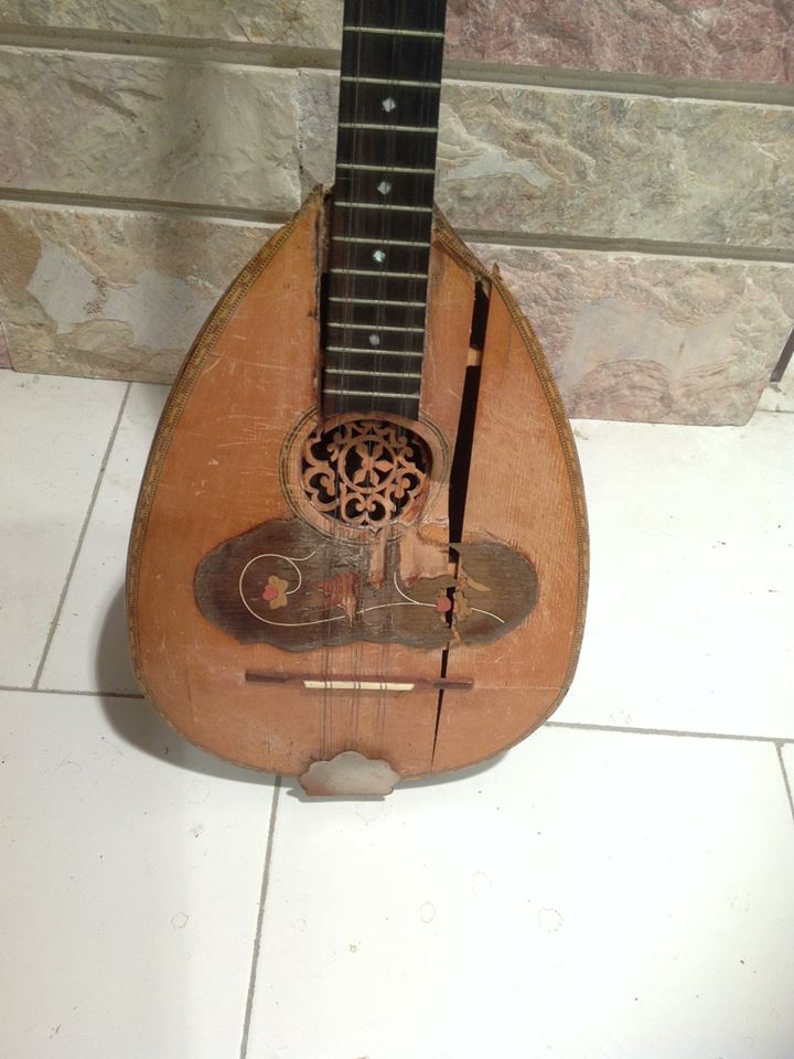

ΣΗΜΕΡΑ ΜΕΤΑ ΑΠΟ ΠΟΛΥ ΚΟΠΟ ΚΑΙ ΠΟΛΥ ΧΑΡΤΟΤΑΙΝΙΑ ΝΟΜΙΖΩ ΟΤΙ ΚΑΤΙ ΚΑΝΑΜΕ ΤΟΣΟ ΚΑΙΡΟ
« Απάντηση #72 στις: Αυγούστου 03, 2013, 04:12:42 μμ »
Απιστευτο
« Απάντηση #73 στις: Αυγούστου 03, 2013, 04:34:36 μμ »
Ρε κωστακη, ειναι το ιδιο με τις πρωτες φωτο, ξερεις, εκεινο το χιλιοσπασμενο; ε λοιπον, ή εχεις κανει φωτοσοπ ή εχεις ριξει πολυ ιδρωτα καλοκαιριατικα...ΜΠΡΑΒΟ σου (οπως κ στην φιγουρα στην ρεμπετοκιθαρα, παρα πολυ ωραια...) το πρασινο τι υλικο ειναι;
« Απάντηση #74 στις: Αυγούστου 03, 2013, 04:37:40 μμ »
ΟΛΑ ....ΑΣΠΡΑ ΜΑΥΡΑ ΠΡΑΣΙΝΑ ΕΙΝΑΙ ΑΣΕΤΟΠΑΣΤΕΣ. ΔΕΝ ΤΑ ΕΦΤΙΑΞΑ ΕΓΩ ΟΜΩΣ ΑΛΛΑ Ο ΜΠΑΤΖΑΝΑΚΗΣ ΜΟΥ ΠΟΥ ΘΕΛΕΙ ΝΑ ΜΠΕΙ ΚΙ ΑΥΤΟΣ ΣΤΟ ΧΩΡΟ
