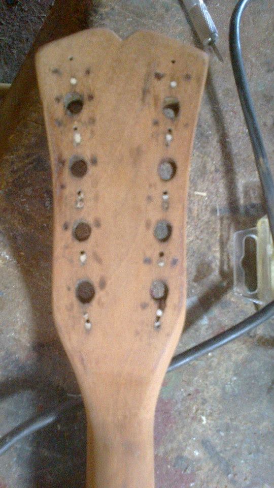

ΚΑΙ ΦΤΑΣΑΜΕ ΣΤΟ ΤΡΙΨΕ( ΛΙΓΟ ΚΑΙ ΜΕ ΠΡΟΣΟΧΗ) ΒΑΨΕ.
ΤΑ ΚΛΕΙΔΙΑ ΕΙΝΑΙ ΠΑΣΙΦΑΝΕΣ ΟΤΙ ΕΧΟΥΝ ΑΛΛΑΧΤΕΙ ΤΟΥΛΑΧΙΣΤΟΝ ΜΙΑ ΦΟΡΑ ΣΤΟ ΠΑΡΕΛΘΟΝ. ΦΑΙΝΕΤΑΙ ΑΠΟ ΤΙΣ ΒΟΥΛΟΜΕΝΕΣ ΤΡΥΠΙΤΣΕΣ.

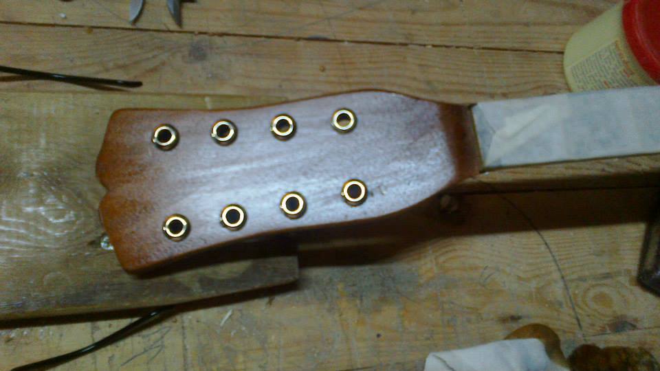

ΚΙ ΕΔΩ ΠΗΡΑ ΜΙΑ ΠΡΟΤΟΒΟΥΛΙΑ.......................
ΤΟ ΚΑΡΑΟΛΟ ΦΑΙΝΟΤΑΝ ΠΟΛΥ ΦΤΩΧΟ ΚΙ ΕΤΣΙ ΣΤΑ ΙΔΙΑ ΚΛΕΙΔΙΑ ΠΡΟΣΑΡΜΟΣΑ ΚΑΨΟΥΛΙΑ ΜΑΝΤΟΛΙΝΟΥ.
ΕΜΕΝΑ Μ ΑΡΕΣΕΙ ΠΟΛΥ ΕΤΣΙ

φίλε αυτά είναι κολλητά ή μπαίνουν στο ξύλο μέσα οπως το τάστο; δηλαδή μισό μέσα μισό έξω;
επίσεις που τα βρίσκεις αυτά;

ΑΥΤΑ ΧΡΗΣΤΟ ΜΠΑΙΝΟΥΝ ΜΕΣΑ ΜΕ ...ΜΙΣΗ ΤΡΥΠΑ. ΘΕΛΕΙ ΤΡΥΠΑΝΙ ΑΝΑΠΟΔΟ ΓΙΑΤΙ ΚΑΡΑΔΟΚΕΙ Η ΜΑΛΑΚΙΑ ΝΑ ΞΕΤΡΥΠΙΣΟΥΝ.
ΥΠΑΡΧΟΥΝ ΜΑΖΙ ΜΕ ΣΕΤ ΚΛΕΙΔΙΩΝ, ΚΑΙ ΜΟΥ ΕΙΧΑΝ ΠΕΡΙΣΕΨΕΙ
