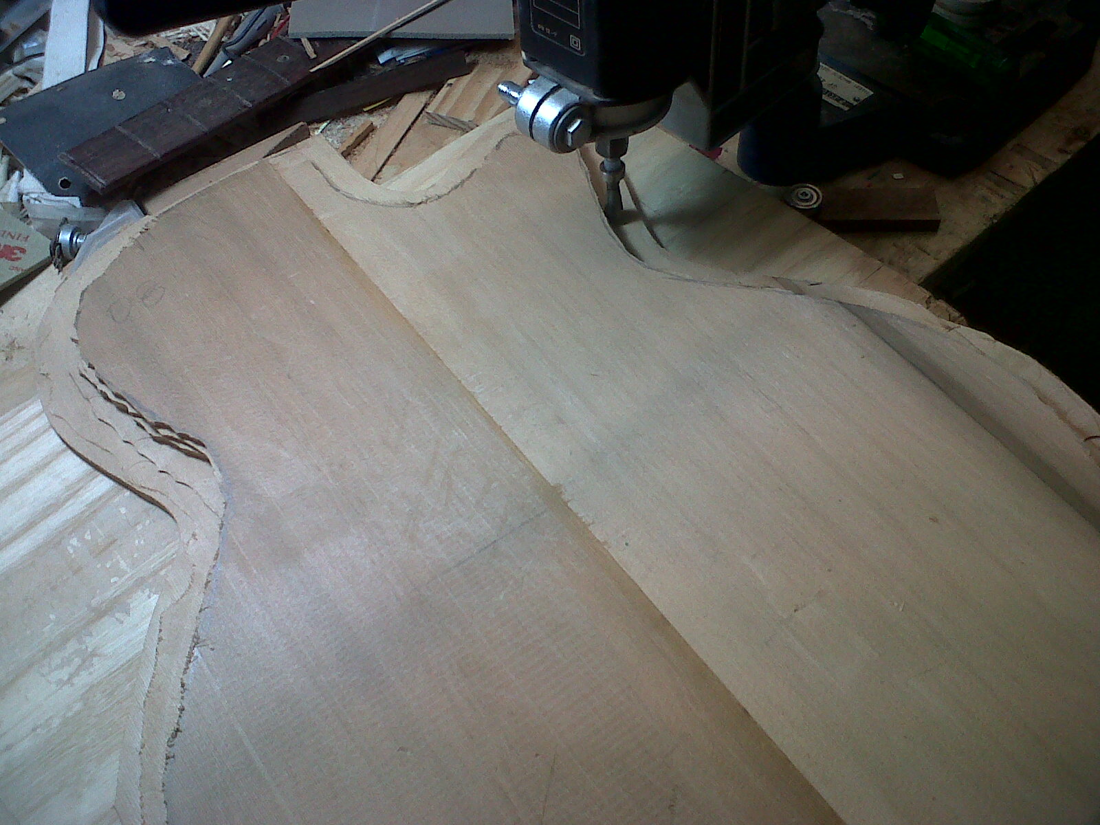

Ετοιμη ;)
Εβαλα μπρός και το καπάκι απο κέδρο ;)

Πανεμορφη!!!!!!

ΝΑΣΟ....ΠΟΛΥ ΩΡΑΙΑ ΔΟΥΛΕΙΑ ΦΙΛΕ
