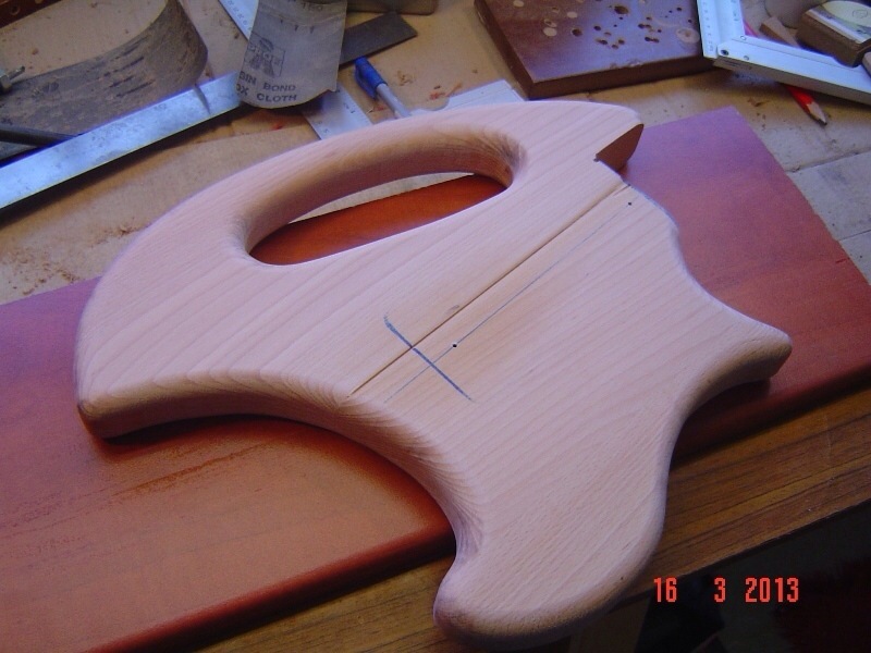

« Απάντηση #25 στις: Μαρτίου 17, 2013, 08:37:50 πμ »
Εδω το σωμα μέχρι στιγμής.......μετά απο ΄γυαλοχάρτισμα με 60΄ και 150΄........
Κάτι ψιλομαυρίσματα και σκασίματα (απο το ρουτάρισμα κόντρα στα νερά) θα τα αφήσω να φαίνονται για να είναι relic …
……θα έχει και αυξημένη προστιθέμενη αξία....
.... γιατί παιδεύεστε και τα γυαλίζετε όλα ρε παιδιά.....μειώνετε  την αξία των οργάνων  σας ....
.....λόγω αυστηρών περιβαλλοντικών προδιαγραφών !!!!!  ??? ??? .....λέω να το τελειώσω με λαδάκι (true oil)
.....με τι υλικό πρέπει να στοκαριστουν (αν στοκαριστούν τελικά)  οι ατέλειες σε αυτήν την περίπτωση ?????.......
η χονδρότερη μπλέ γραμμή είναι το όριο της φωλιάς για το μανίκι ..... ούτε through body....ούτε set neck ......
...... θα ονομάσω την νέα τεχνική ...... "ΟΤΙ ΒΟΛΕΨΕ"..... ή ...... "ΤΟΣΟ ΕΦΤΑΣΕ"....ή ..... "ΤΟΣΟ ΜΑΣ ΕΚΟΨΕ"....
Και εδώ η πρώτη δοκιμή για inlays ......Σταυρουδάκι  χάλκινo απο μπουμπουνιέρα ......0,8 mm πάχος..... μάλλον πολύ παχύ...
την άλλη φορά θα βάλω χαρτοταινία για να μην χαράκώνεται η ταστιέρα......
...τα κενά είναι ανεκτά για γέμισμα με κόλλα και σκόνη γυαλοχαρτίσματος ?????
....κάπου διάβασα ότι θέλει και νεράκι στην κυανοακρυλική ?????
« Τελευταία τροποποίηση: Μαρτίου 27, 2013, 07:36:23 μμ από yiannis »

« Απάντηση #26 στις: Μαρτίου 17, 2013, 05:15:05 μμ »
Για στοκαρισμα μπορεις να βαλεις filler νερου της clou σε αποχρωση παρομοια με το ξυλο. Για γεμισμα των κενων στα inlays προσωπικα προτιμω εποξικη με σκονη γιατι σου δινει περισσοτερο χρονο εφαρμογης. Για νερο σε κυανοακρυλικη δεν το εχω ξανακουσει αλλα γνωριζω οτι με προσθηκη υγρασιας στεγνωνει πολυ πιο γρηγορα.
Το σωμα παντως εδειξε πολυ με το τριψιμο!
