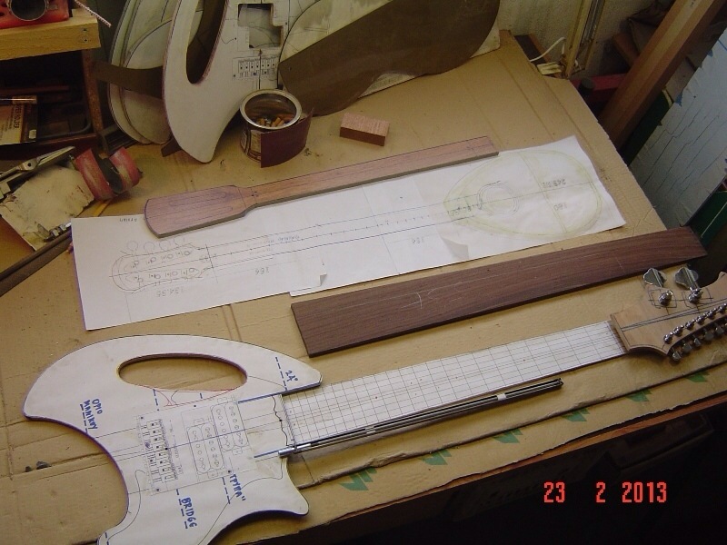

.....  πιστός στο καθήκον ....και επειδή είμαι πολύ ζηλιάρης  με αυτά που βλέπω τελευταία ......... συνεχίζω...... το απονενοημένο διάβημα .......
Σώμα απο πάγκο κουζίνας........ 4cm….....Ζωγραφική .... τρύπες στην κολώνα ........... κόψιμο (σέγα με  λάμα 10 cm).....αργά .... πολύ αργά ...... η λάμα στρίβει σχεδόν απο μόνη της ......λίγο ζόρι και η κοψιά χάνει την κατακόρυφο .....................
jointing (ταίριασμα ??) των ακμών  ...... κόλλημα  ......τελευταία  στιγμή  θυμήθηκα  να σώσω  τα αποκοψίδια  για τάκους....... δοξάστε με....... κάνω  ότι  μού΄ρθει  ...... και το σκέφτομαι μετά.....
Ξέρω .....ξέρω ..... έπρεπε πρώτα να κολληθούν και μετά να κοπούν........ αλλά δεν μπορούσα να περιμένω ...... ήθελα να δω το σχημα γρήγορα.
Μάνικο απ΄το κρεββάτι του παππού......παλιά ιστορία ...........(1950-55)....
Κοπή στα τρία  ...... γύρισμα το μεσαίο (βλέπε βελάκια) ........ κόλλημα ...... .
Κλειδιά 6+2  δοκιμή στο pattern (8mm ply)…....τα ξαναχάραξα για 4η φορά ...... αριστερά ή πρώτη απόπειρα........ μάλλον κάθε φορά χειροτερεύει.......
Αλλά μάλλον και  το spin sander θέλει βελτιώσεις
αυτο είναι το ζητούμενο......στο βάθος τζουρομπαγλαμάς-μαντολίνο υπο μελέτη (σας το είπα δεν θα γλυτώσετε απο μένα)
ΣΟΒΑΡΑ ΤΩΡΑ.....

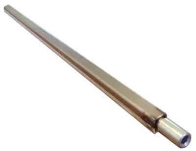

το μόνο truss rod double action που βρήκα στο madinter ειναι το υποφαινόμενο (περίπου 42εκ)...
λέω να το βάλω να "γυρίζει" απο κάτω (εσοχή μετά το 24ο τάστο) και θα φθάνει μέχρι το 4ο τάστο προς τα  επάνω.... "λέει"????
.....η κάνω πατέντα δυο rods  single action με 5μμ ντίζα???
....ή ακόμα καλύτερα ..... σοφιανός , μαυρομουστάκης κλπ στα βόρεια έχουν double action rods??
....ειπά να την φτιάξω τσάμπα ..... αλλά δεν γίνεται.... μέχρι και titebond αγόρασα :'( :'( :'(

Φιλε BOULIS αυτη εδω ειναι η πιο απολαυστικη παρουσιαση κατασκευης! Μια χαρα προχωραει το project με τα ελαχιστα μεσα που διαθετεις και τα κομματια του μπρατσου φαινεται οτι κολληθηκαν αψογα. Γιατι δεν βαζεις το trussrod απο επανω? Το μηκος του φαινεται ιδανικο και θα φτανει απο το nut μεχρι το σημειο που ενωσης του μπρατσου με το σωμα. Ετσι φαινεται τουλαχιστον απο τη φωτο.

αν η βιδα (άλλεν) μπεί ακριβώς κάτω απο το nut , τότε φθάνει μέχρι και το 17ο τάστο (43 εκ.)
υπ΄όψιν ότι έχω scale 690 cm.....(αμ΄πως .... ότι να ΄ναι είμαστε!!)
ειπα να την βάλω χαμηλά ...... να μπαίνει το άλλεν κάτω απο το 24ο τάστο.....υποθέτοντας ότι προς τα κάτω μεγαλώνουν τα ζόρια.
Αν υπάρχει εν ελλάδι (βορείως) δεν βιαζόμαστε παίρνω μακρύτερη ........
.....και αφου θα έχω περίσσεμα και μιά μικρή truss rod ευκαιρία για την επόμενη κατασκευή....

Γνώμη μου να βάλεις δύο truss rod , αυτή η μία και κοντή δεν κάνει  ;D
Ψάξε στο rockinger έχει μπάσου διπλές στα 7-8 euro που αν θέλεις την κολλάς παραπάνω και γίνεται πιο κοντή, με 17e μεταφορικά σε τρείς μέρες σπίτι σου.
Τα καλά τα ξύλα τα έχω ήδη 10 χρόνια στο υπόγειο .... αλλά δεν τολμάω να τα ακουμπήσω ..... τα σετάκια τουλάχιστον...
Ευχαριστώ για την αφύπνιση ...... έψαχνα σαν υπνωτισμένος για dual action στα μέτρα μου και δεν σκέφθηκα το προφανές.
Παρήγγειλα δύο άμεσα ...... και κάτι ψιλολόγια λόγω της "ελάχιστης" παραγγελίας 25 ευρ.

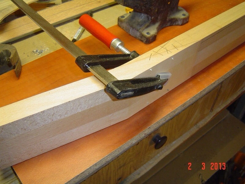

Αφού κατάφερα  με το γιαπωνέζικο πριόνι να κάνω  το   πρώτο εν ελλάδι  «τριαξονικό»  scarf  joint
 (έχει γωνίες και στις τρεις διαστάσεις   x,y,z)   ...............  και ευτυχώς σε scrap ,
εφτιαξα αυτήν την «εξυπνιά» απο πριόνι βάσης (19,90 ευρ)......
είναι όλο βιδωμένο πάνω στη βάση betoform .... δεν κουνιέται τίποτα εκτος απο το πριόνι...
Μειονέκτημα ότι , λόγω των περιορισμών της γεωμετρίας του , κόβει ελάχιστη γωνία 13-13,5 μοίρες .
Ετσι βγήκαν η  πρώτη και δεύτερη  δοκιμή......
Μετά έκοψα την οξυά μου .......... και έβαλα τέσσερα καρφάκια  , σφηνωτά  , στο εξωτερικό τμήμα του μανικου που θα κοπεί  (ελπίζω δηλαδή γιατί είναι οριακές οι διαστάσεις ).....
60 γυαλόχαρτο , χάραγμα με κοπίδι , και "πλύσιμο" με διαλυτικό νίτρου ..... τι άλλο να κάνω ο χριστιανός.... ευχέλαιο???
Και κόλλημα.........
Και εδώ το σώμα μέχρις  εδώ........ το ρουτάρισμα έγινε κατά τα γνωστά με αντιγραφέα (ρουλεμάν κάτω) ....... και τρίμμερ(ρουλεμάν πάνω)
δεν έχει φωτο διότι μόλις πιάσω ρούτερ περιέρχομαι σε κατάσταση σόκ και ξεχνάω τα πάντα.
το pattern ήταν απο 8μμ κόντρα πλακέ ...... και οι εσωτερικές του  ίνες  δεν άντεχαν την πίεση απο το ρουλεμανάκι του αντιγραφέα......ψιλοτσακίζονταν .......
εξ΄ ου και κάτι ατέλειες στις καμπύλες ...... μετά απο  μπόλικο γυαλόχαρτο .......
συμπέρασμα ....... μόνο MDF για τα pattern
